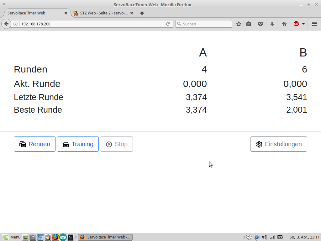

So, und bevor jetzt irgendjemand kommt und jammert, dass die Zeitmessung dann nicht mehr auf seinem _alten_ Rechner läuft - ich schreibe gerade auf einem Laptop von 2004 mit einer alten Version von Linux Mint und Firefox 47, geht. Etwas zäh, aber geht. Die eigentliche Zeitmessung passiert schließlich in der Box.

Ich bin immer wieder fasziniert, wie toll Ihr die Dinge umsetzt, Stefan!
Läuft diese Webpage mit der Anzeige der Runden/Renndaten dann auf dem ESP, richtig?

Erstmal muss es in irgendeiner Form fertig werden
https://github.com/me-no-dev/ESPAsyncWebServer
Die beantwortet asynchron alle Anfragen über HTTP, man kann wie gewohnt eine Verzeichnisstruktur mit Assets aufbauen etc.
Der Browser schickt dann alle paar hundert Millisekunden per AJAX eine Anfrage an den ESP, der liefert den aktuellen Status (Modus, Rundenzeiten etc.) per JSON zurück und die Seite wird aktualisiert.
Das heißt, alles was Anzeige/Steuerung betrifft, ist in HTML/JavaScript geschrieben und läuft im Browser. Alle zeitkritischen Funktionen laufen auf dem ESP.
Echt ein beeindruckender Mikrocontroller, bin ganz begeistert davon.
Ja, das ist richtig, für den ESP gibt es eine tolle Webserver-Library:bert.50 hat geschrieben: Mo 4. Apr 2022, 16:39 Läuft diese Webpage mit der Anzeige der Runden/Renndaten dann auf dem ESP, richtig?

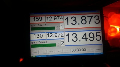

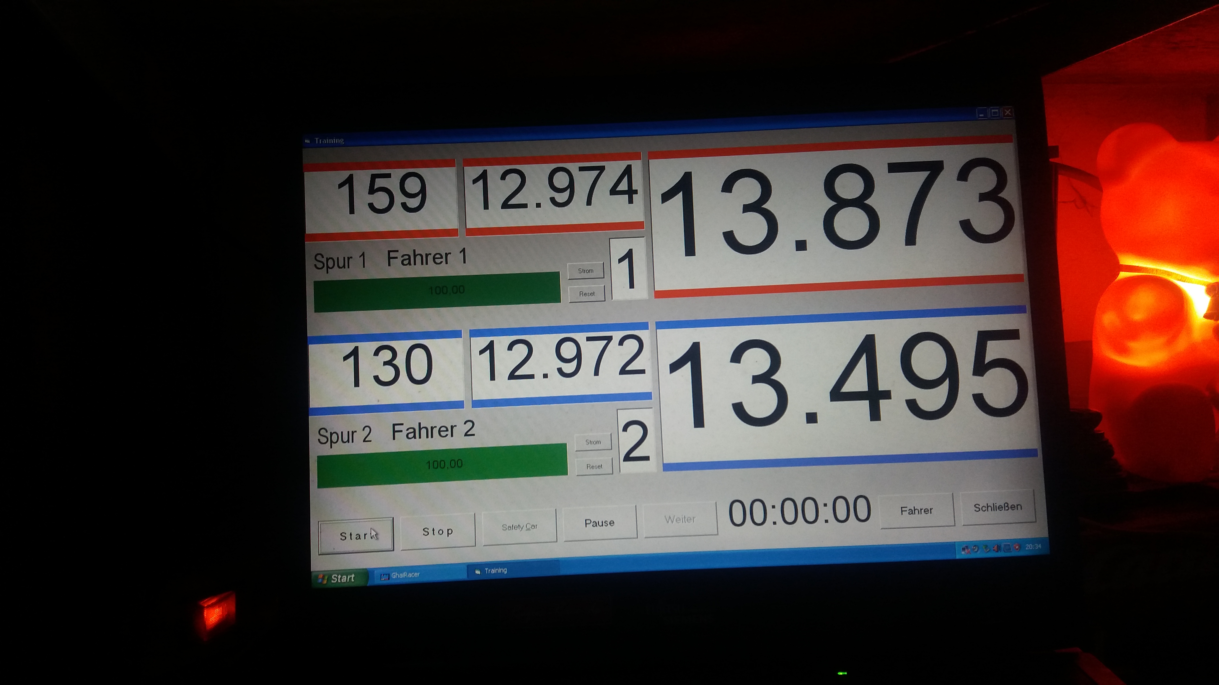

..bin gespannt...hab immer noch das alte Progamm am laufen...Namen hab ich vergessen.
ZweidausenschdelschnällerimKälla
...gefällt mir immer noch besser als die neuere Version....Glaub "Light&Time" nennt sich das neuere
Beide haben Zeitansage
Am alten wird halt nur die schnellste und aktuelle Rundenzeit gezeigt...sämtliche anderen Zeiten werden nicht gezeigt..des hat zwar das neuere Ligh&Time...dafür ist das alte für mich optisch schöner
Was da auch fehlt ist der Signalton für die schnellste Runde....wie am alten RacingCom...Light&Time hat
das als Sprachausgabe: Schnellste Runde....oder ähnlich.
Edit..Namen gerade entdeckt aufm Bild unten links...GhaiRacer gefällt besser
