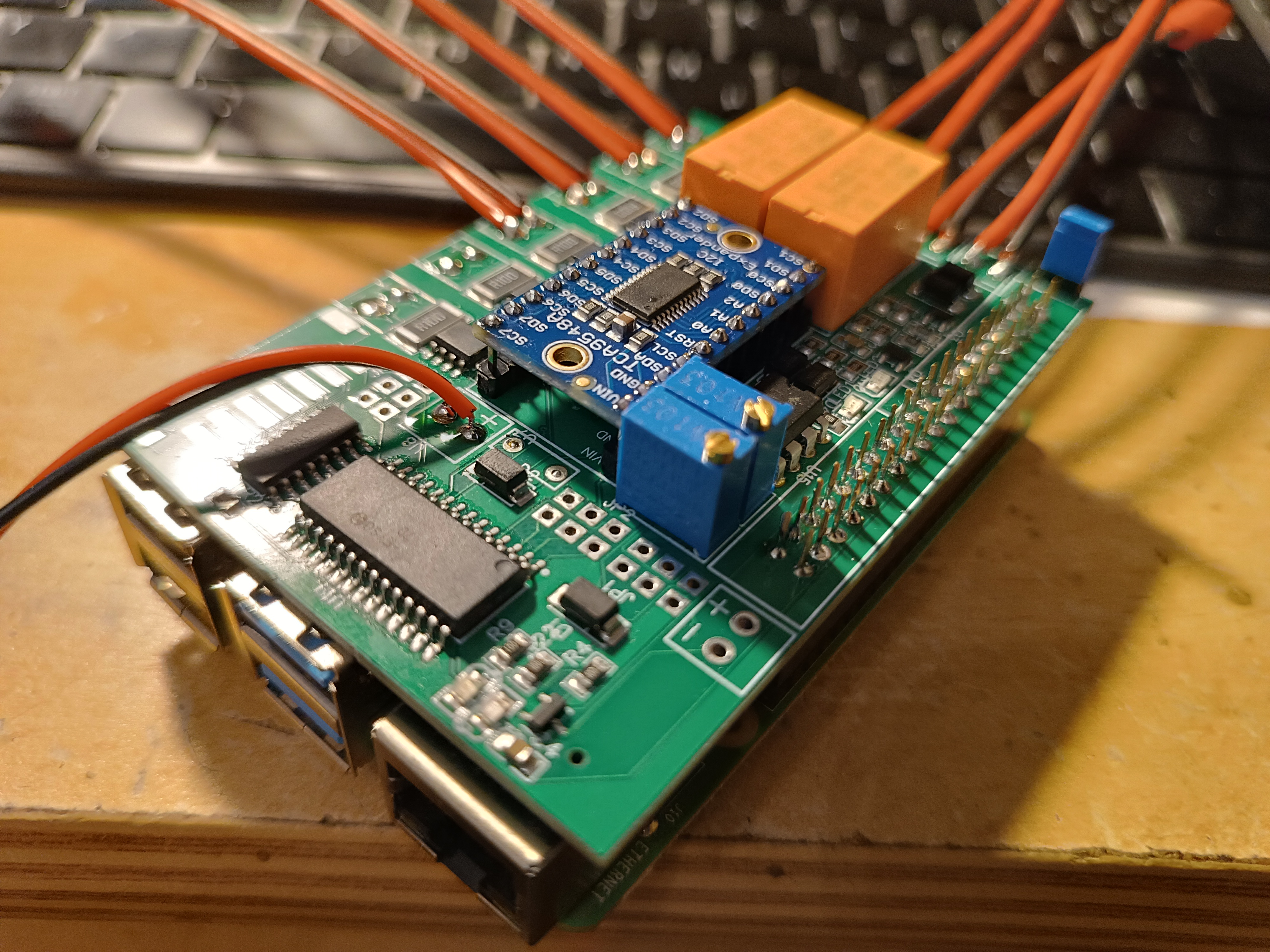

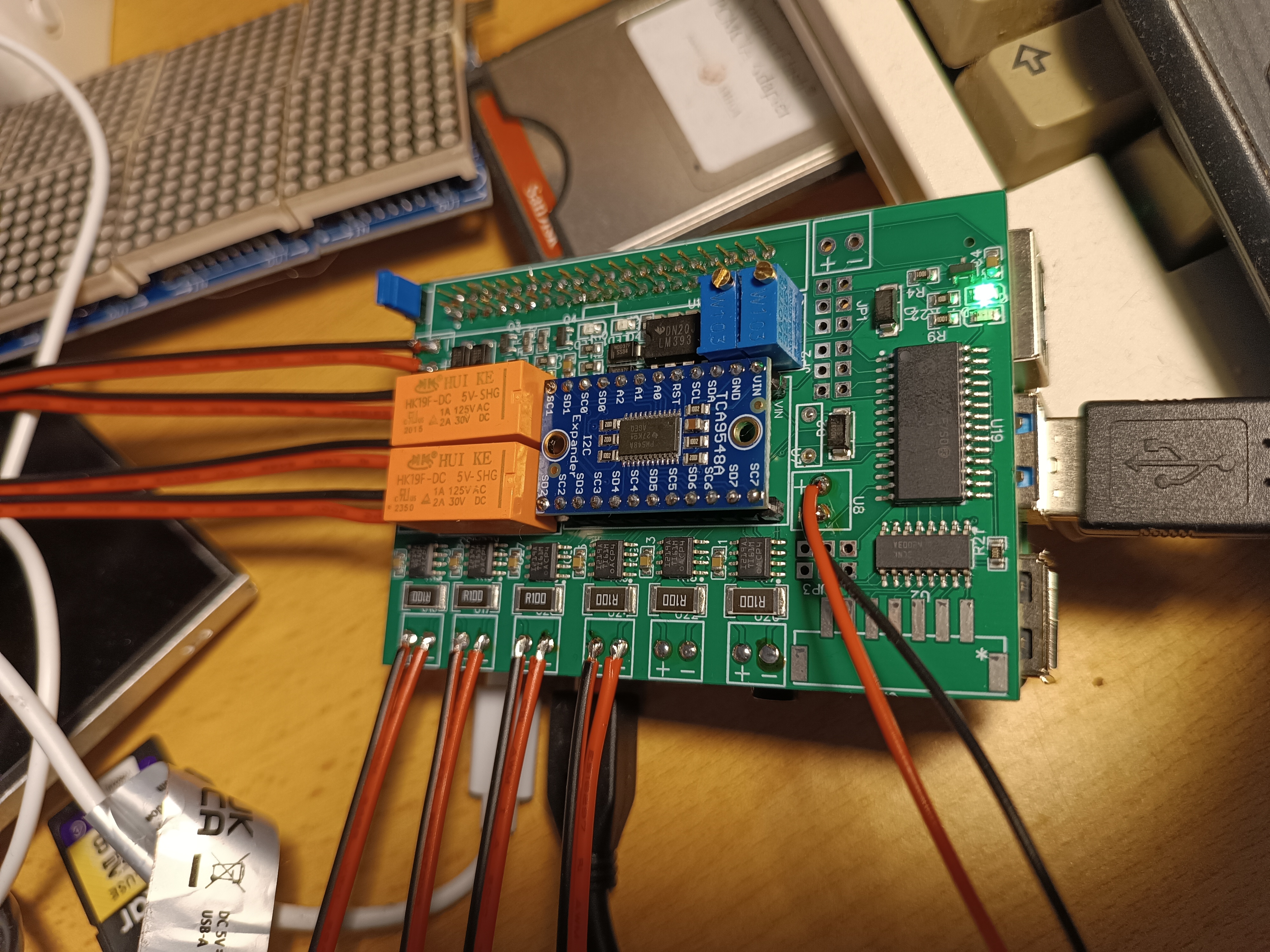

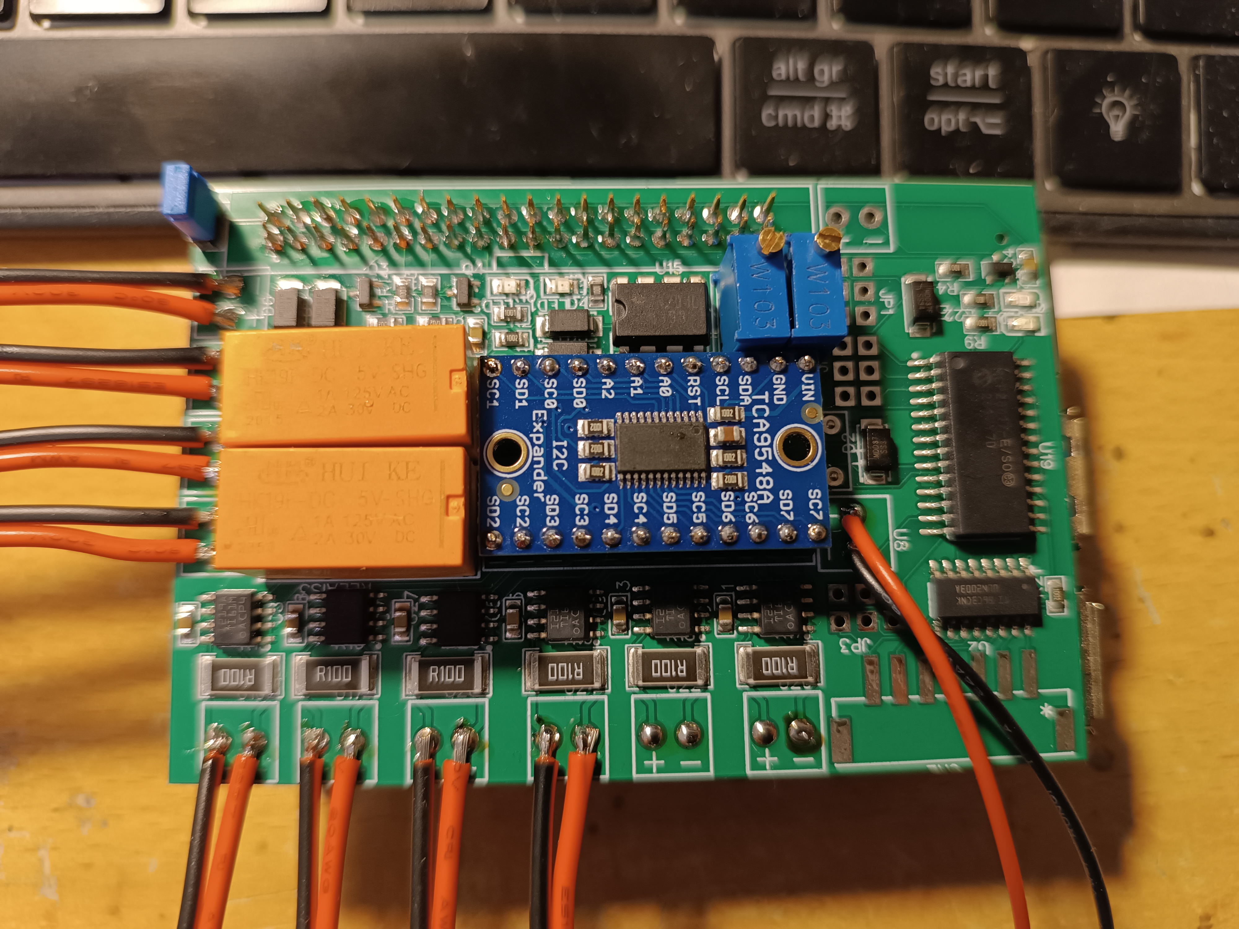

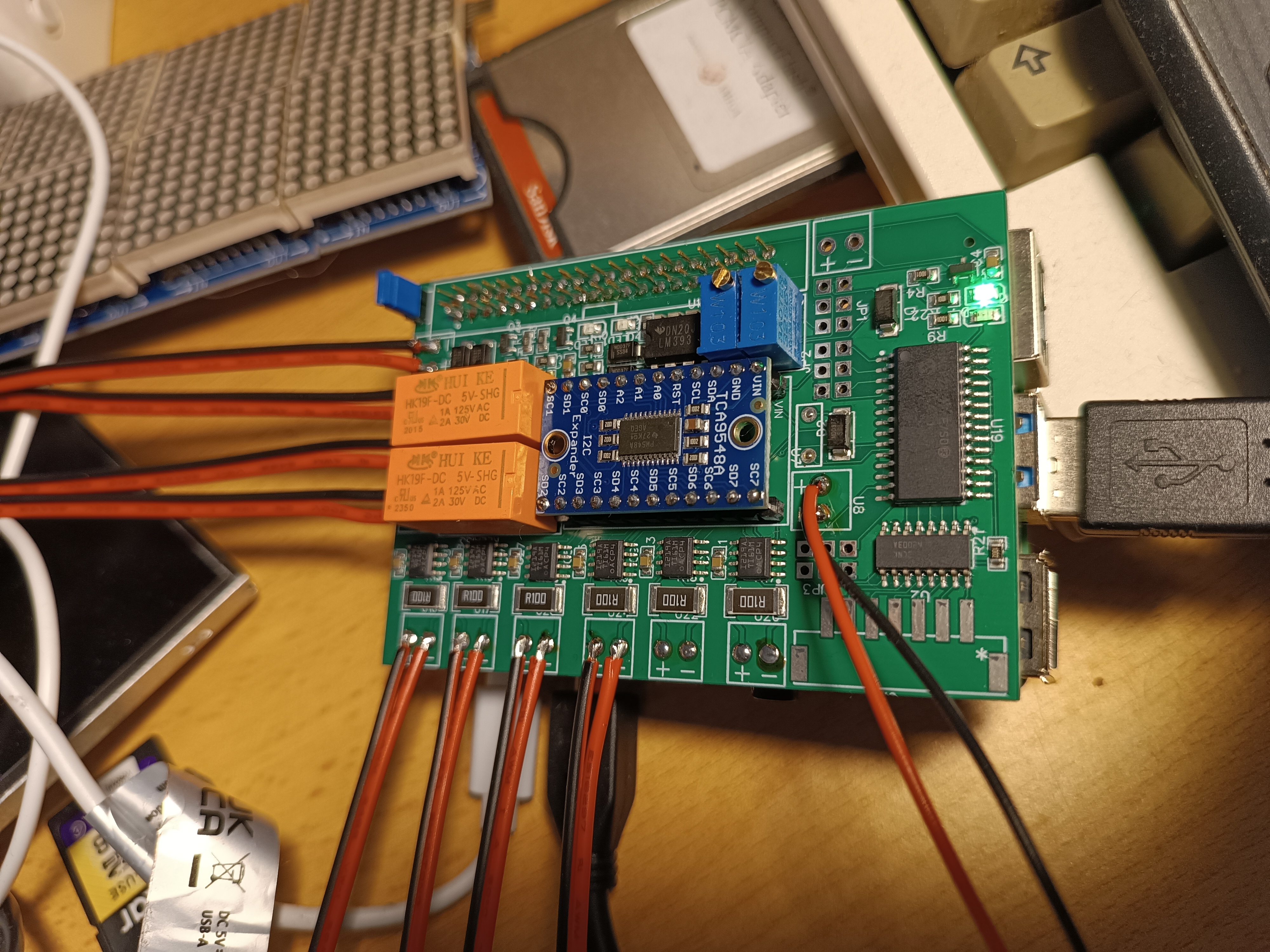

Soooo
Also das Gehirn ist Fertig.
Ist genauso groß wie ein Raspberry, wird einfach oben drauf gesteckt.
Was kann er (er ist noch in Erweiterung also da kommt noch was)zum Beispiel kleiner Raspberry Zero der an einem Fernseher klemmt. Man kann einstellen was er anzeigen soll....kleineres 8 Zoll Display beim Fahrer das anzeigt, Runden, Tank, Strafe, Geschwindigkeit, Zeit,..... Auch umschaltbar was es anzeigen soll..... Somit beliebig viele Monitore benutzbar weils alle nen eigenen Raspberry haben
Also wenn man 2 günstige TFT bekommt könnte jeder für einen Spieler sein. Ohne viel Verkabelung. Einfach Raspi ran, Software auf die Karte und in der App oder mit Maus einstellen was angezeigt werden soll.
Oder noch besser an jeweils einen Monitorausgang vom Raspi einen kleinen TFT für die Spieler. Ein externer PI2Zero für großen Fernseher für die Zuschauer...
Startampel am Monitor, Hardwareseitig und auf der Android App.
Alle Einstellungen Fahrername, Rundenanzahl, Frühstarterkennung,strafe bei Frühstart, Boxengassendurchfahrt, tank und Verbrauch, Tankzeit,.... was weis ich noch alles kann man alles einstellen..
Wenn man keinen Monitor am Raspberry anklemmt reicht ein 3b. wenn man dann ein oder zwei Monitore haben will dann brauchst mehr Power.....PI5 dann rennts flüssig.
So und jetzt muß ich noch die Hindis fertig machen damit die auch mit dem Gehirn zusammenarbeiten. Also bei Ampel Grün, alles faährt los... zufällig Pacecar raus und wieder rein....
Ich glaube ich habs übertrieben
Fragen?

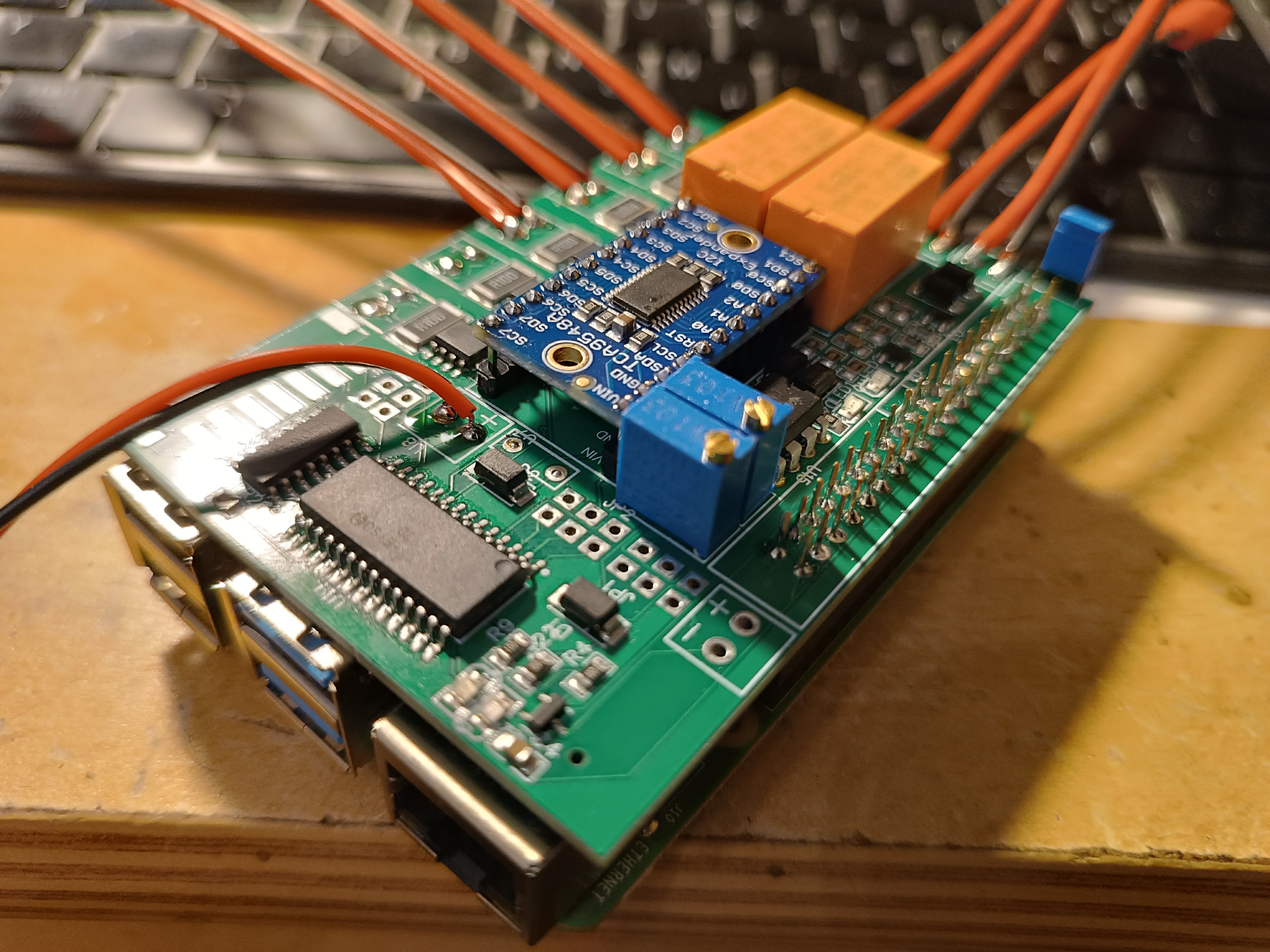

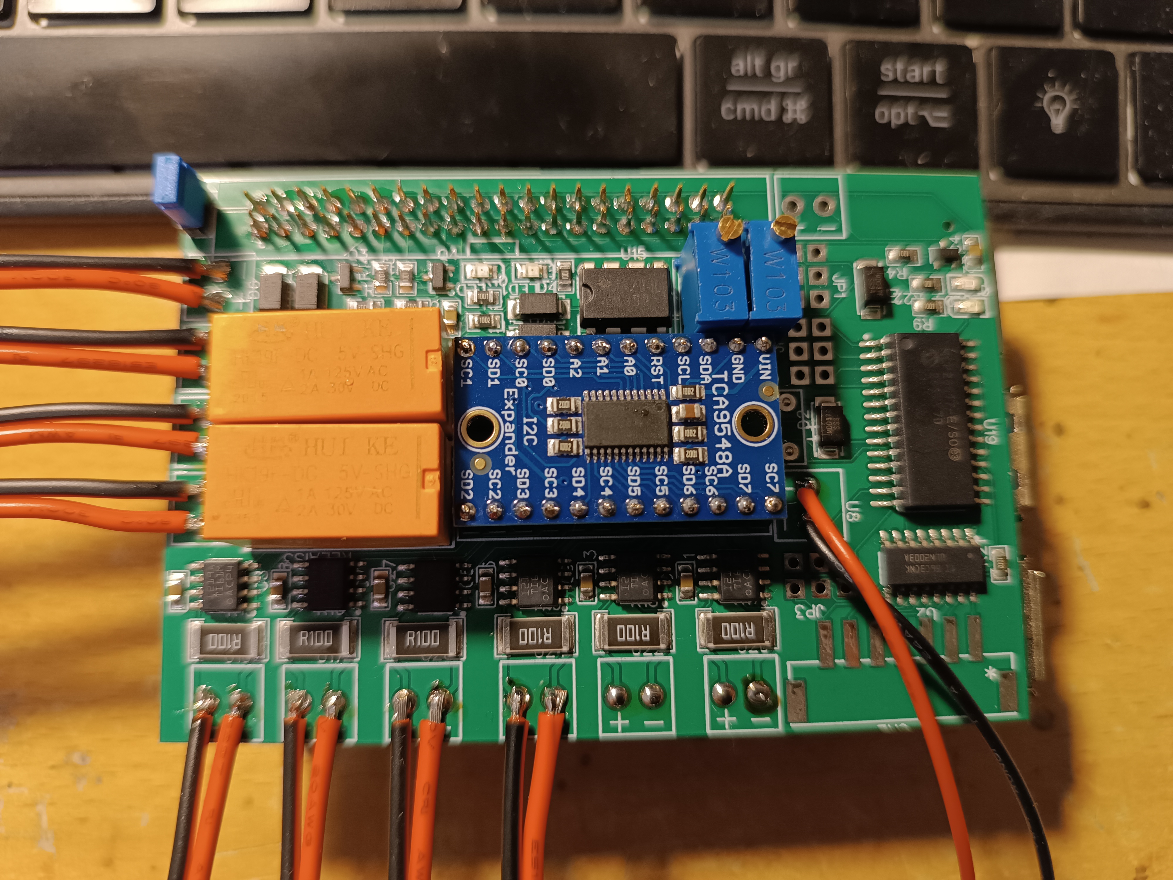

Fragen?

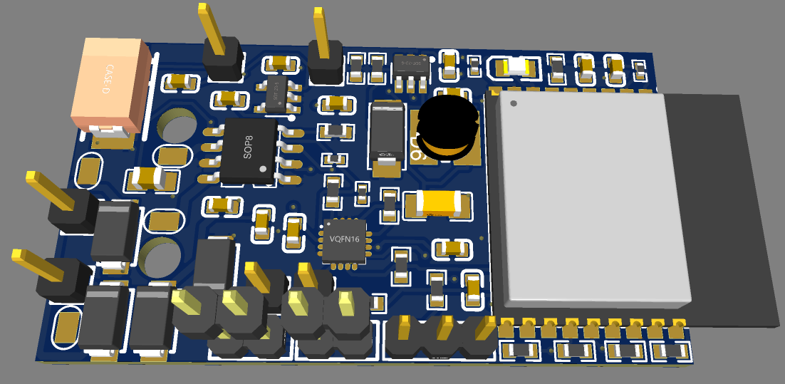

Nach Wochenlangem gebastel ist die V1.0 der KI Hindiplatine fertig.
Platinen sind bestellt.. ich kann es kaum erwarten.
Die Stiftleisten bitte mal ignorieren. die sind für Licht vorne hinten, Batterie, Hauptschalter. DCDC Konverter und ein Elko muß angelötet werden.
Unten Drunter sind die Pins fürs erste Flashen. Alle Weiteren Updates werden über die App per Bluetooth erledigt.
Sensor für Magneterkennung wird unten angelötet der ist so klein der kann hinten zwischen die Zahnräder kommen. Vorne noch 4 Pins unten zum anlöten für den Front Abstandssensor....
Die Dinger sehen sich, erkennen sich, reagieren unterschiedlich.....wenn das funktioniert hat man 4 echte Gegner. plus ein Pacecar

so neue Platinen sind da....alles funktioniert.
laden über Schiene
Magneterkennung N,S,NSN,....Kombinationen
Akkuüberwachung
Charge und Pgood funktioniert
Ladeanimation beim laden
Slow Speed Test funktioniert. Dadurch fliegen die Wagen nicht aus der Innenkurve weil sie vorher abbremsen
Licht test vorne und hinten inclusive Bremslicht
Bluetooth stabil
Hallsensor funktioniert
Frontsensor funktioniert (ab jetzt sehen die Autos wenn eines vor ihnen fährt und kommunizieren per Bluetooth miteinander
Fahrmodus klappt einmalig.
Es folgt noch die Intelligente Steuerung. Also das die Autos eigenständig entscheiden ob sie überholen, langsamer werden, spur wechseln,innenkurve aussenkurve, sie checken ab ob ein anderes auto neben ihnen fährt(Auto linke Spur, anderes Auto rechte Spur Bluetooth Stärke...)
Das wird jetzt nurnoch Softwarearbeit am ESP
Wenn das alles klappt hab ich schon wieder die nächste doofe Idee aber dafür habe ich zu wenig Ausgänge am ESP frei.... ;(
