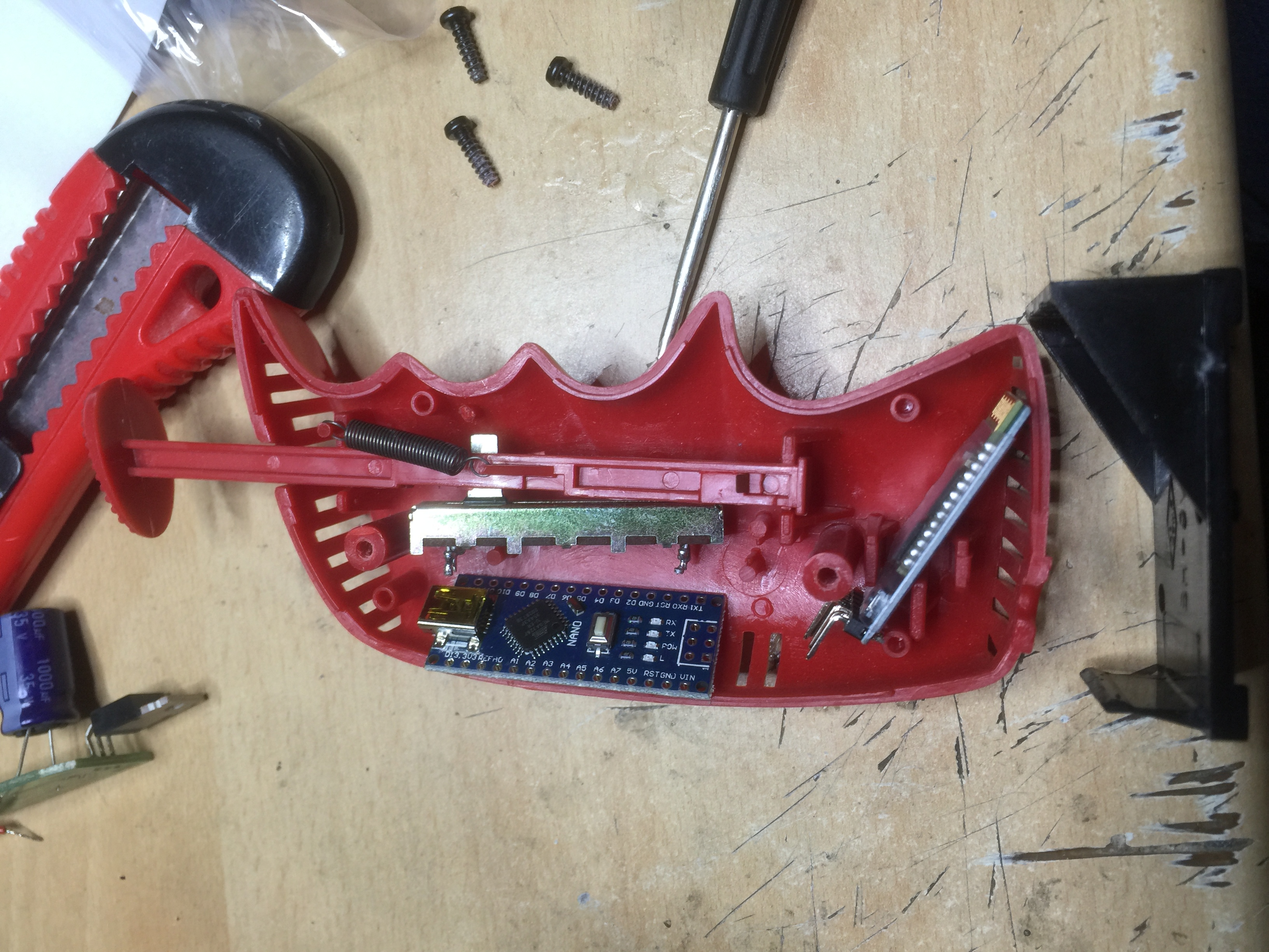

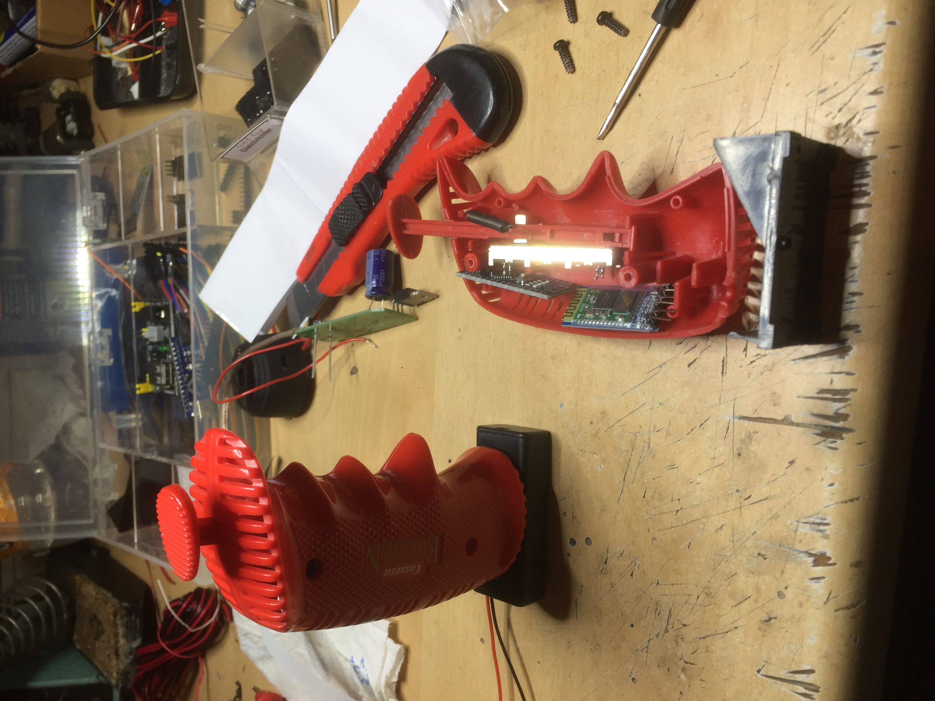

Beiträge: 416
Re: Digitaler Servo Regler
Ich habe mir Exclusiv und Evolution Regler angesehen.
Ich bin sicher, dass es geht...
Die Rote PWM Regler hat sogar schon den passenden Schiebepoti.
Ich werde eine Bauanleitung schreiben...
Unten muss jedoch ein Batteriekasten angeflanscht werden.
Dadurch kann er dann aber auch stehen.
