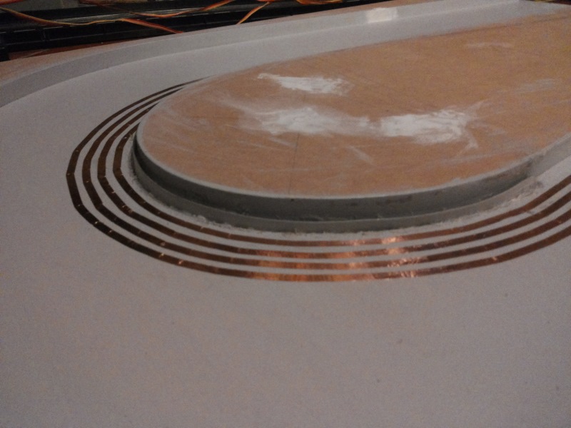

Erster großer Rückschlag heute: bin an der ersten Innenführung verzweifelt. Habe 10mm breite Blechstreifen, die um 4mm versenkt eingebaut werden sollen. So weit, so gut. Die Fräsung ist 4mm breit, weil es a) kaum was schmäleres gibt und b) dann noch Korrekturmöglichkeiten bestehen. Als Kleber habe ich mir Heißkleber eingebildet, aber das war ein Fehler: als ich mit der Pistole am Ende der Nut angekommen bin, ist der Kleber am Anfang schon angezogen. Keine Chance, die Führung noch ganz reinzubringen, und auch keine Korrekturmöglichkeit mehr.
Jetzt bleibt mir nix anderes übrig, als den ganzen Heißkleber wieder rauszufräsen und einen neuen Versuch mit Stabilitit zu starten. Ich bin zuversichtlich, dass es damit klappt.
Bin froh, dass ich den Hickhack nur bei den Innenführungen habe und die Leitplanken unkompliziert sind. Wenn ich die auch kleben müsste, wäre ich schon längst verzweifelt.

Heute festgestellt, dass mein Stabilit im Arsch ist, dann mit Acryl probiert (geht gar nicht. Ich Depp!), dann nochmal einen Versuch mit Heißkleber gestartet. Langsam krieg ich den Dreh raus, jetzt passts nämlich fast, nur an einer Stelle ist die Führung zu hoch, muss ich noch kleiner dremeln.
Ansonsten: ER LAAFT, ER LAAFT!!! :lol:
Schaut scheiße aus, geht aber:
Beweisvideo folgt!

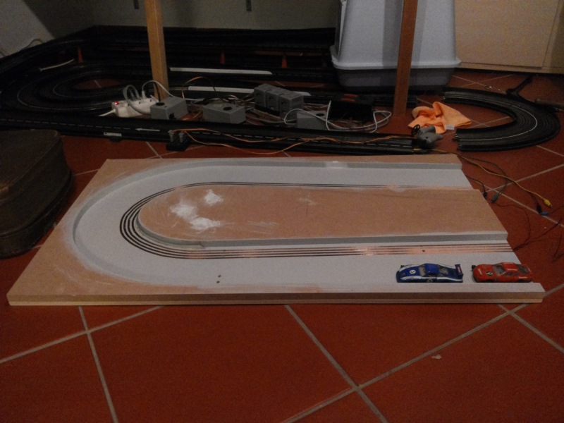

Noch zwei Wochen Zeit - ein Modul ist halb fertig, drei noch nicht angefangen. Wird spannend :D
To Do:
- bei Gelegenheit restliche Leiter auf Modul 1 kleben (macht keinen Lärm, also irgendwann spätabends)
- restliche Module aufzeichnen. 1 Abend
- Kurven und Innenführungen auf allen Modulen fräsen (hust). Wird spannend, weil rechts alle Kurven über Modulgrenzen gehen. 2 Abende
- Geraden fräsen (hust hust). 1 Abend
- Schleifen, spachteln und Leimen. 2 Abende bzw. immer zwischendurch mal.
- Fahrbahn streichen. 1 Abend
- Innenführungen sägen, biegen, kleben. 2 Abende
- Leiterbahnen kleben. 2 Abende
- Rahmen und Modulverbindungen. 2 Abende
- Elektrik. 2 Abende
= 15 Abende. Müsste sich genau ausgehen :aetsch:
Ihr könnt mir also alle auf die Finger klopfen, wenn ich meinen Zeitrahmen nicht einhalte :p

Um ehrlich zu sein, ich hatte Befürchtungen bzgl. der Ungenauigkeiten in der Innenkurve, und weil die Leiter breiter sind als die originalen. Da könnten Kurzschlüsse entstehen. Scheint aber kein Problem zu sein, bzw. ich habe doch genau genug gearbeitet.
Wenn ich in einer Woche immer noch so zuversichtlich bin, lass uns doch auf dem Treffen ein paar K3 für die 132er bauen! Blechschienen und Kupferband könnt ich noch besorgen, Werkzeug kann ich mitnehmen, und in Homberg gibt's einen Baumarkt... also warum nicht?
Bzgl. Schienenübergang bin ich mir allerdings nicht mehr so sicher: wenn du ein paar Holzkurven hintereinander hast und die Übergänge mit Originalschienen machst, würdest du bei der 132er ständig zwischen schmalen und breiten Leitern wechseln. Schleiferkiller. Am Anfang und Ende der Kurve gings, wenn man den Übergang entschärft, aber so gefällt mir das noch nicht.
