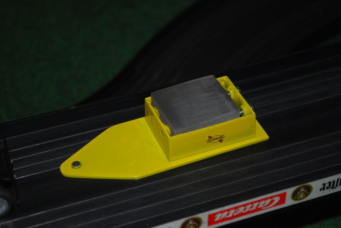

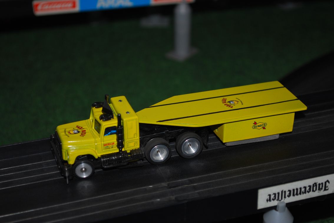

So, hat lange gedauert... Lackieren ist zwischendurch gründlich schiefgegangen... :doh:
Aber jetzt bin ich ganz zufrieden. Nicht perfekt, aber mehr als ausreichend. :tongue-wink:

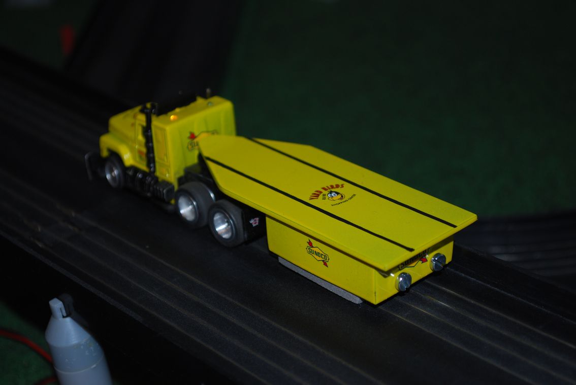

Relativ simples System. Einfach einen Schleifklotz in einen Kasten geklemmt und den dann über Magnetkupplung an den Truck gehängt.
Würde wohl auch ohne die Schrauben halten, aber ich kann da nicht aus meiner Haut als Statiker - sicher ist sicher... :laugh-squint: Für die Befestigung der Schrauben habe ich Kunststoff-Muttern von innen in den Kasten geklebt.
Die Auflagefläche des Schleifklotzes darf allerdings nicht zu groß sein, sonst kommt der Truck nicht von der Stelle. Vielleicht muss ich den Schleifklotz auch noch kürzen - wird Homberg zeigen...

Respekt Dietmar, simpel und trotzdem wieder genial in den Details und exzellent umgesetzt. Und so wie ich das sehe, spricht nichts dagegen einfach ein Stück Scrubs-Tuch unter den Schleifklotz zu spannen und damit bei Bedarf die "Tiefenreinigung" vorzunehmen. :thumbsup:

wenn ich das richtig erkenne ist das kein Schleifpapier sondern ein massiver Schleifklotz. Das ist eine Art Radiergummi mit Schleifkörnung in der Mischung. Gibts in verschiedenen Härtegraden und mit unterschiedlicher Körnung. Ist normalerweise für das Plastik der Schienen unproblematisch, da die Leiterbahnen ja etwas höher liegen als das Plastik (zumindest solange keine tiefen Rillen eingeschliffen sind in den Schleifklotz) und der Druck des Schleifklotzes ist ja recht schwach.
Im UNGÜNSTIGSTEN Fall wird das Plastik an den "Reibestellen" heller, das ist mir schon gelegentlich bei den 132er Schienen passiert, wenn ich mit viel Gewalt schrottreife Schienen fahrtauglich gemacht habe. Die Funktion ist dadurch nicht spürbar eingeschränkt worden.

Andreas, bei der 160 und 132 sehe ich den Schleifklotz wie Sammy auch als unproblematisch an, da die Leiterbahnen deutlich höher liegen. Bei der 140er mit den bündig eingelassenen Leitern wäre das hier vorgestellt Konzept in der Tat suboptimal, aber m.M.n. auch nicht nötig. Im Gegensatz zur 160er braucht die 140er kein regelmäßiges blank schleifen. Ein Scrubs- oder Mikrofaser-Tuch ist da ausreichend.

Jungs - ihr habt das perfekt zusammengefasst. Der Schleifklotz ist ein Reststück eines von Kurt gekauften Klotzes. Und auf Grund der höheren Leiter werden auch nur diese geschliffen. Einzig in den Innenkurven driftet der Anhänger nach außen, so dass dort die Leiter wenig und vielleicht die Schiene etwas geschliffen wird. Stellt aber kein Problem dar.
Mit dem Scrubs-Tuch ist so eine Sache bei den 160ern. Die Fahrzeuge fahren dann erstmal nicht mehr. Muss doch einige Zeit trocknen. Daher wäre dass mit dem Fahrzeug nach einer Runde vorbei - dann steht der Truck. Aber da überleg ich mir noch was - muss ja nicht Scrubs sein - vielleicht einfach Microfaser. Und vielleicht ein gesonderter Anhänger? So wie Helmuts Reinigungsfahrzeug - über beide Spuren auf einmal? Mal schauen... 8-)
