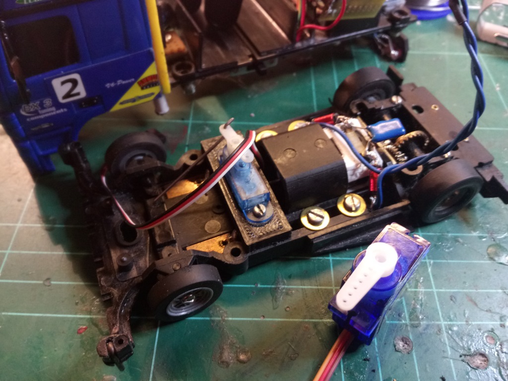

Wollte Testfahrt machen. Festgestellt, dass der Servo verrückt spielt. Nach langem Probieren rausgefunden, dass er durch den Motor gestört wird (warum erst jetzt?!).
Dann dazu entschlossen, den Originalmotor rauszuwerfen und durch einen Slotdevil zu ersetzen. Der letzte gedruckte Adapter passt nicht (möglicherweise passen die Toleranzen für Hindis gar nicht). Kann mir keinen neuen drucken, weil der Drucker streikt... :pfff: :pfff: :pfff:
Den Originalmotor ersetzen wollte ich ohnehin probieren, weil der bei der empfindlichen Elektronik zu viele Störungen verursacht, außerdem verspreche ich mir von einem anderen mehr Geschwindigkeit.

Satz mit X - der Slotdevil funzt mittlerweile im Hindichassis (war etwas Feintuning nötig), und zwar trotz anderer Übersetzung mit den zwei Akkus sauschnell.
Aber: Servo spielt komplett verrückt, sobald ich mit der Elektronik auch nur in die Nähe des Motors komme. Und die sitzt nun mal vollständig auf dem Motor. Wobei ich nicht festmachen kann, welche Platine genau die Störung verursacht. Vermutlich wirkt der Kabelwust im ganzen als Antenne.
Bin leicht frustriert. Aber nur leicht.
Falls jemand eine schlaue Idee hat, her damit.

Also die wesentliche Information, die ich da rausgezogen habe ist, dass zusätzliche Kondensatoren von jedem Pol gegen das Motorgehäuse helfen können. Ist nur beim Slotdevil durch den Einbaurahmen schwer zu realisieren (hat sowieso eine Weile gedauert, bis der rund lief - mein Adapter war nicht für Hindis ausgelegt).
Mit nur einer Batterie geht's besser, Fehler ist trotzdem nicht weg.

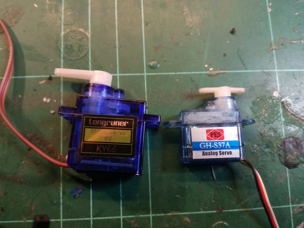

Hab festgestellt, dass ein anderer Typ Servo das Problem nicht hat, zumindest kann ich's mit dem überhaupt nicht reproduzieren. Elektronik wohl robuster.
Was an sich kein Problem wäre, wenn:
...der Typ nicht um geschätzt 50% größer wäre. Der macht dafür seine Bewegungen mit deutlich mehr Autorität.
Werde ich wohl den Halter und alles umdesignen müssen und oben mehr Platz schaffen :boxer:
Garantiert, sobald ich den eingebaut habe, wird der genau dasselbe Problem haben...

Das Servo ist Monstergroß...möglich das des unempfindlicher ist. Ganz steige ich da nicht durch, gibt ja Digitale und Analoge Servos...auch in allen Größen :kinnkratz: ...digital is erheblich teurer, vielleicht besser :confused:

Ich guck jetzt als Erstes, ob der neue Servo störungsfrei arbeitet. Gestern neue Halterung gedruckt, provisorisch eingebaut - passt schon mal so halbwegs.

Positiv:
- neuer Servo arbeitet bisher störungsfrei
- ich konnte eine Proberunde fahren (lassen)
Negativ:
- musste die halbe Karosserie zerdremeln, eine Platine versetzen und einige Kabel neu verlegen, damit der Servo Platz hat
- der Slotdevil ist einfach nicht der richtige Motor. Brachiales Potenzial in der Drehzahl, aber bei niedrigen Geschwindigkeiten wieder zu wenig Drehmoment.
- bei den Tests ist eine H-Brücke abgeraucht
Hab noch einen Alternativmotor mit denselben Einbaumaßen wie der originale Bühler (kein Lilliput). Sollte ich vermutlich testen, aber ob der auch H-Brücken killt? Drehmoment hat er, wesentlich mehr Power als der Originale, braucht jedoch nicht arg viel mehr Saft.
Wenn jemand eine brauchbare Alternative zum L293d mit geringen Einbaumaßen kennt, her damit.
