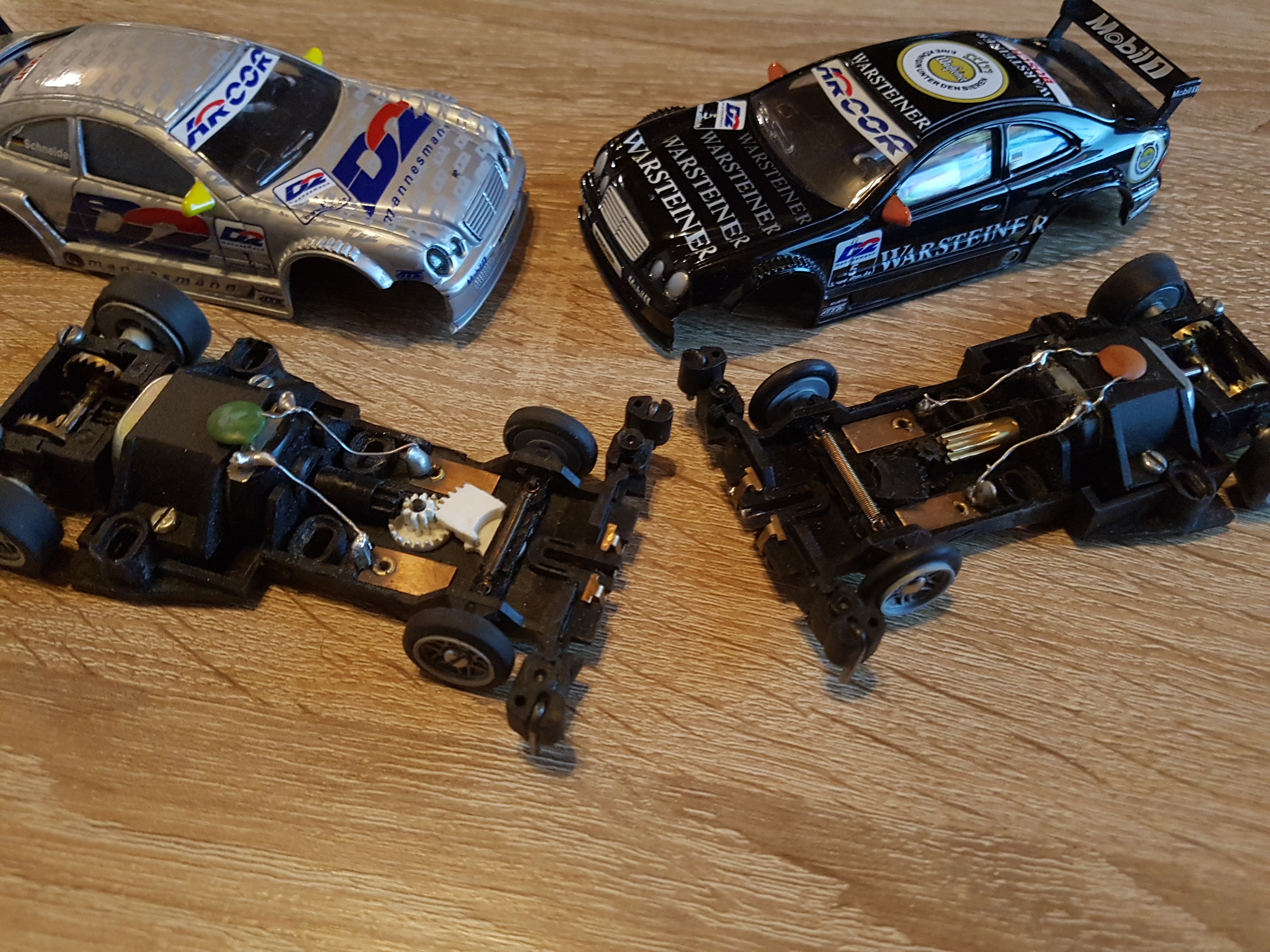

Sind Mabuchi Langchassis F1er. Waren aber die umgerüsteten mit 4 Verschraubungen für den C100 und den Porsche 956. Die hatten kein Wackelgewicht mehr.

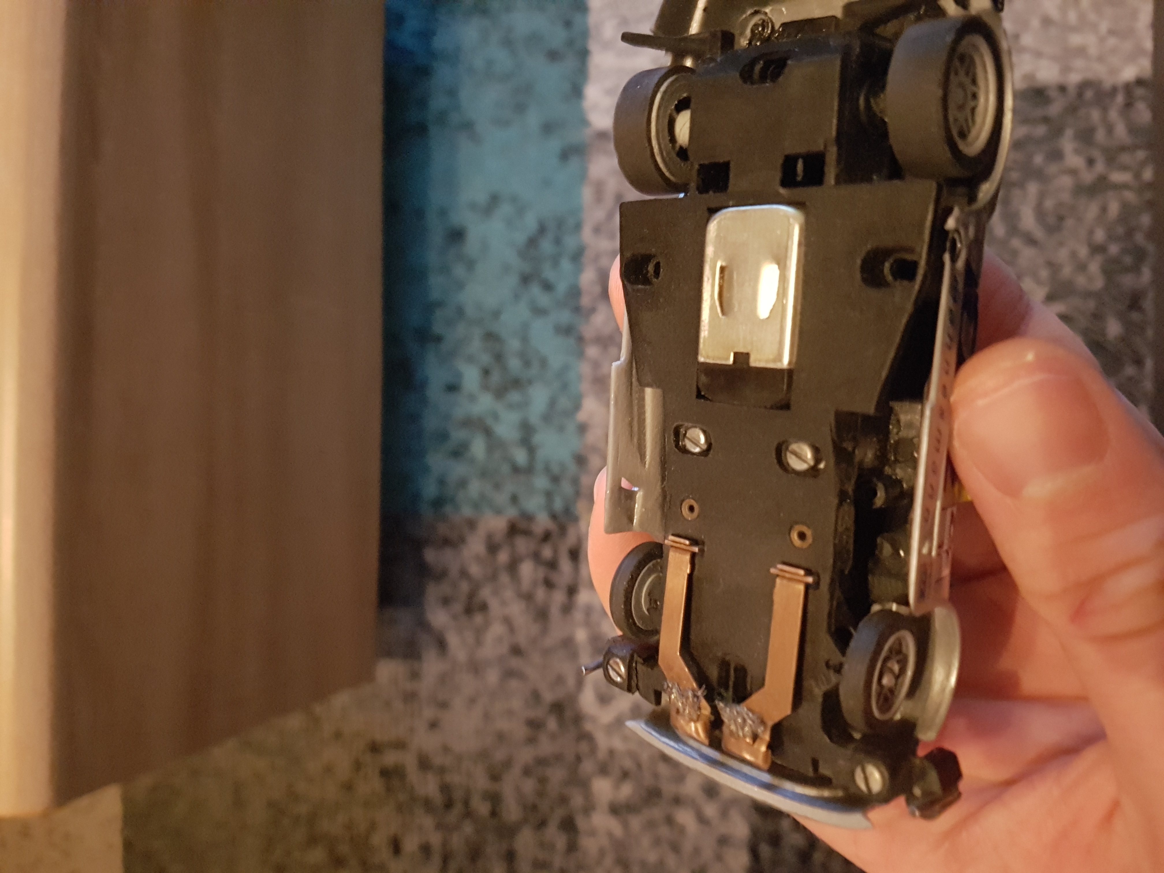

2 vorderen seitlichen Schraublöcher abgeflext

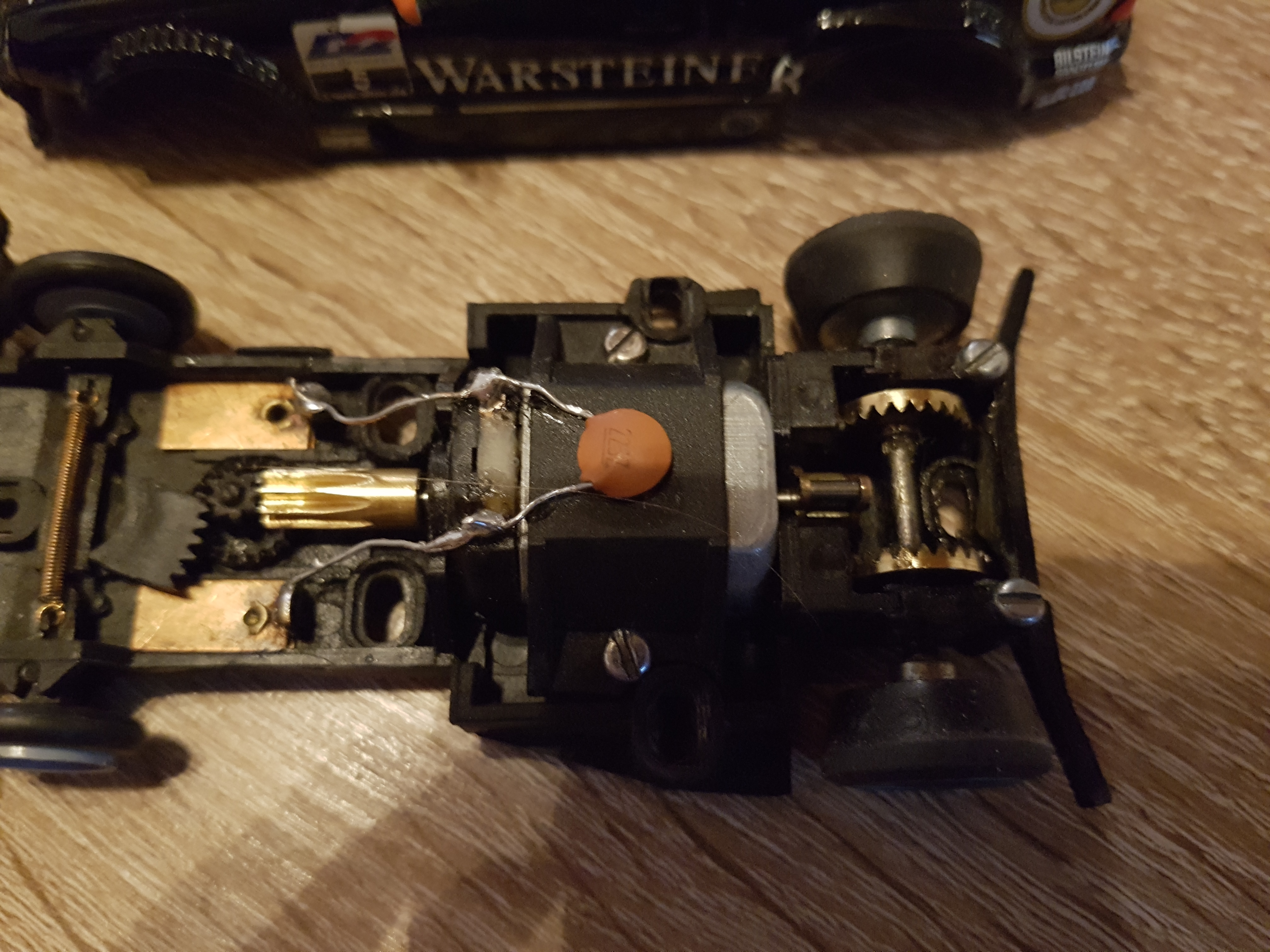

Frischer Motor drinne mit Messing Käfig
Der linke ist noch mit Plastik Käfig aber Ritzel aus Messing im Käfig

Die 4x verschraubung hat mir nie gefallen...hab die meisten davon geändert...z.B. mein 320 BMW Langchassis
läuft jetzt besser....sieht aber dafür :poo: aus :embarrased:

Die beiden hier laufen auf jeden Fall schön rund. Kann ich dir sagen nachdem ich die geändert habe und die Benz Karo drauf ist. Soweit keine Probleme. Weder beim Lenken noch beim Gas geben oder Innenkurven fahren. Mit vorher nicht vergleichbar.
Benzer wackeln auch nach ein paar Anpassungen an Chassis und Karo

Schneide an den grauen Repro Teilen auch die vorderen Halteösen ab.

Also die beiden Mercedes hier kann man sicher auch ohne Langchassis verbauen, allerdings muss man dann normale Chassis "verlängern" womit ich noch keine Erfahrungen habe. Also quasi durchsägen und mit Stabilit anpassen. Ich habe die beiden Langchassis hier genommen weil es die beste Lösung für mich war und ich diese auch sofort zur Verfügung hatte. Wie sich das bei anderen Profi Karossen verhält weiß ich nicht genau.
Das kommt auf den Radstand an. Und ich meine das die Profi Chassis damals auch einheitlich waren. Könnte also gut möglich sein das man die Servo Chassis entweder "immer" verlängern muss oder man nimmt Langchassis wenn man sie zur Verfügung hat.
