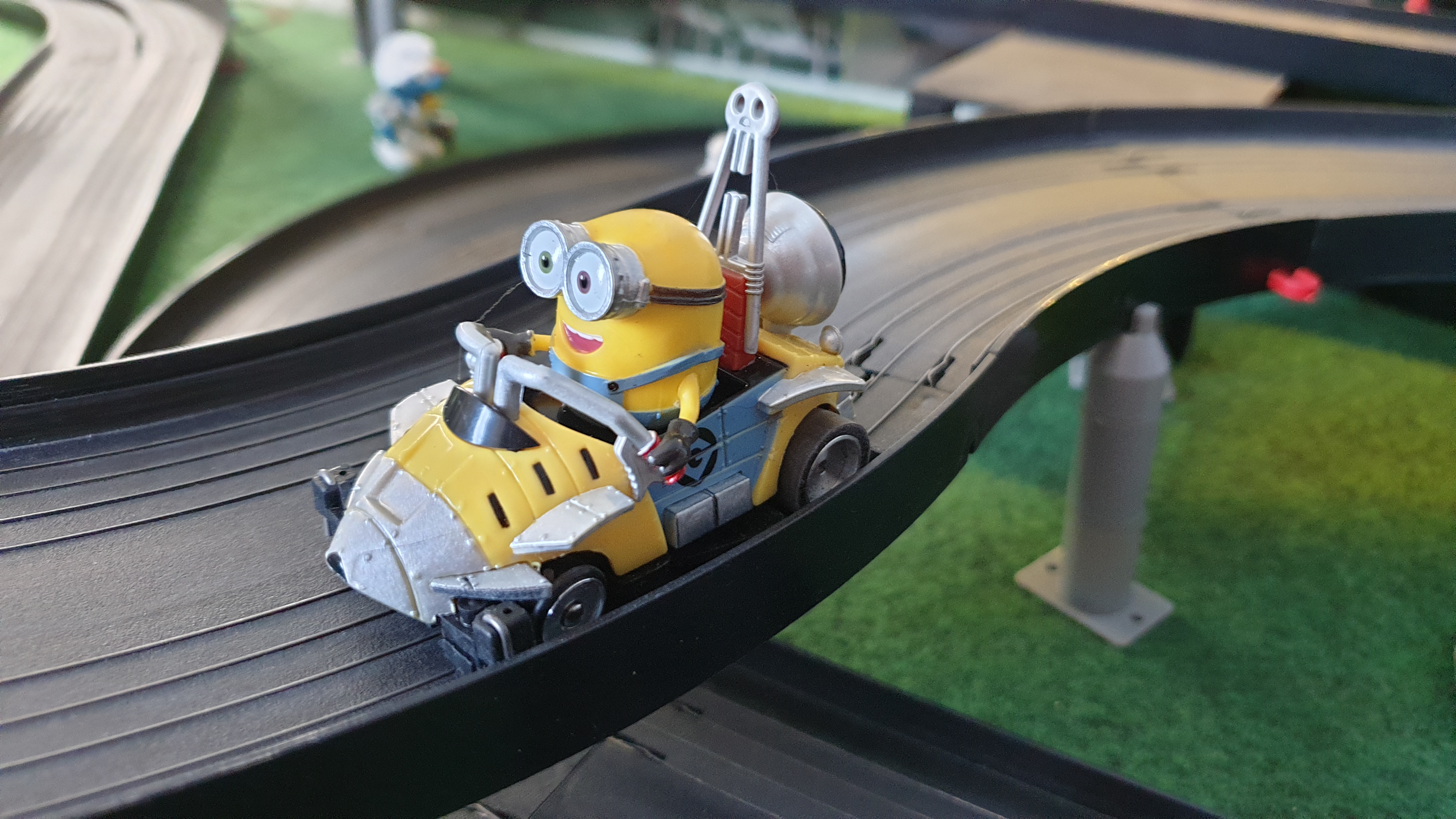

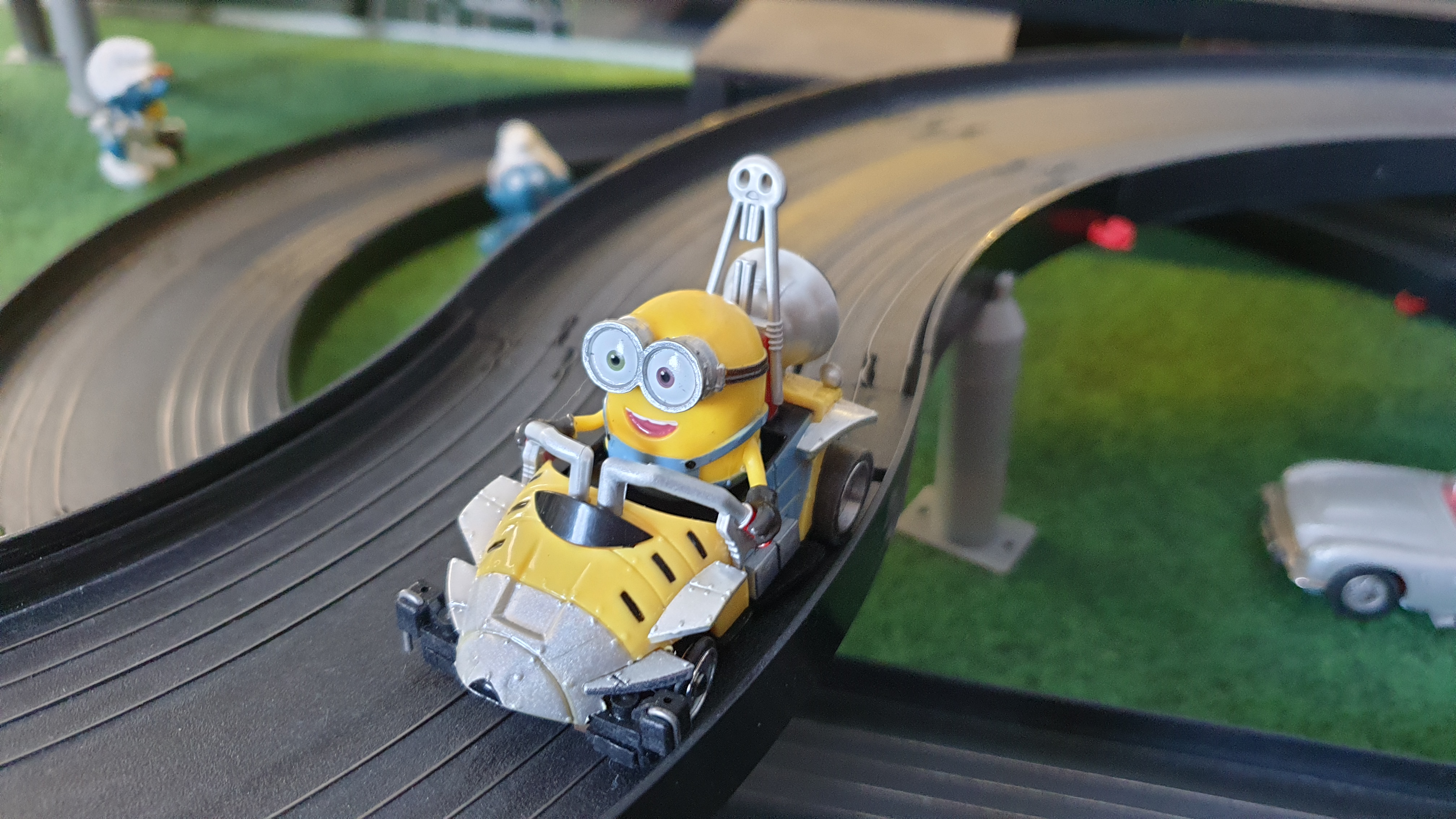

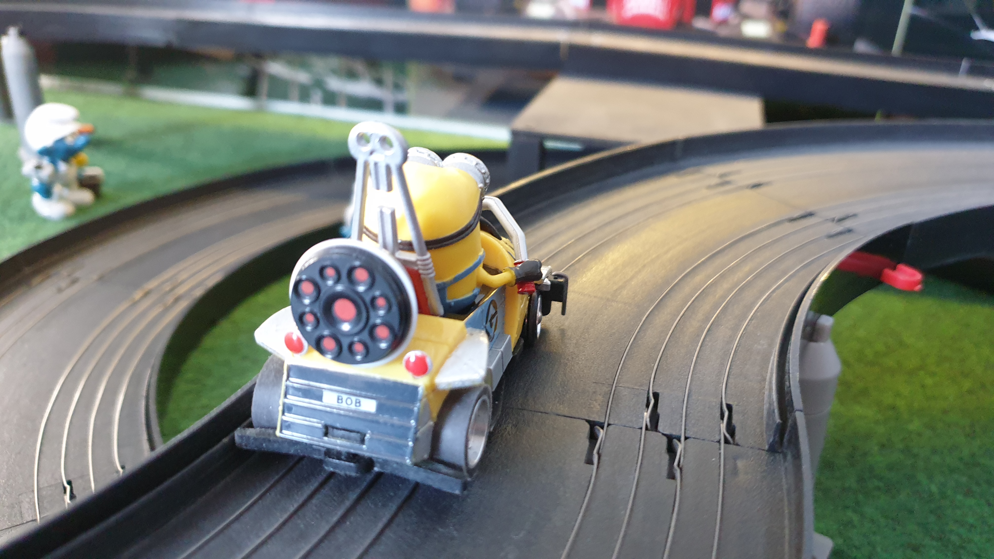

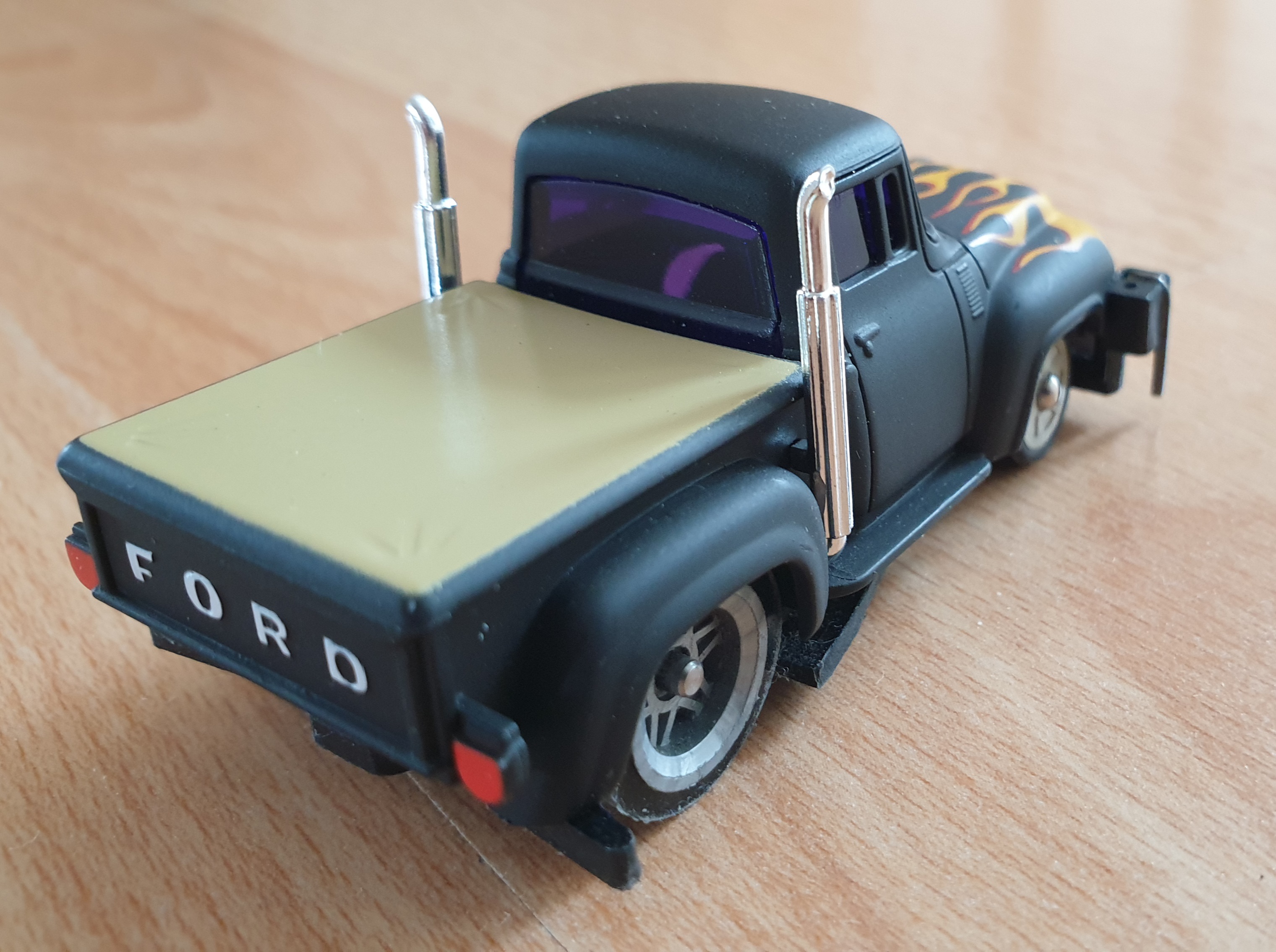

Hatte heute unfreiwillige Zwangspause ... also Zeit zum Basteln.
Bob, weitere werden folgen:
:driver: Laaaft saugut.
Beiträge: 855
Re: Umbauten Servo 160 in 2021
So‘n geiler Scheiss
:lol3:
Die Idee hätte von mir sein können :banana:
Ich finde ihn mega :prost:
Beiträge: 1406
Das ist ja supersüss :thumbsup: scheiss auf Mario :daumen:

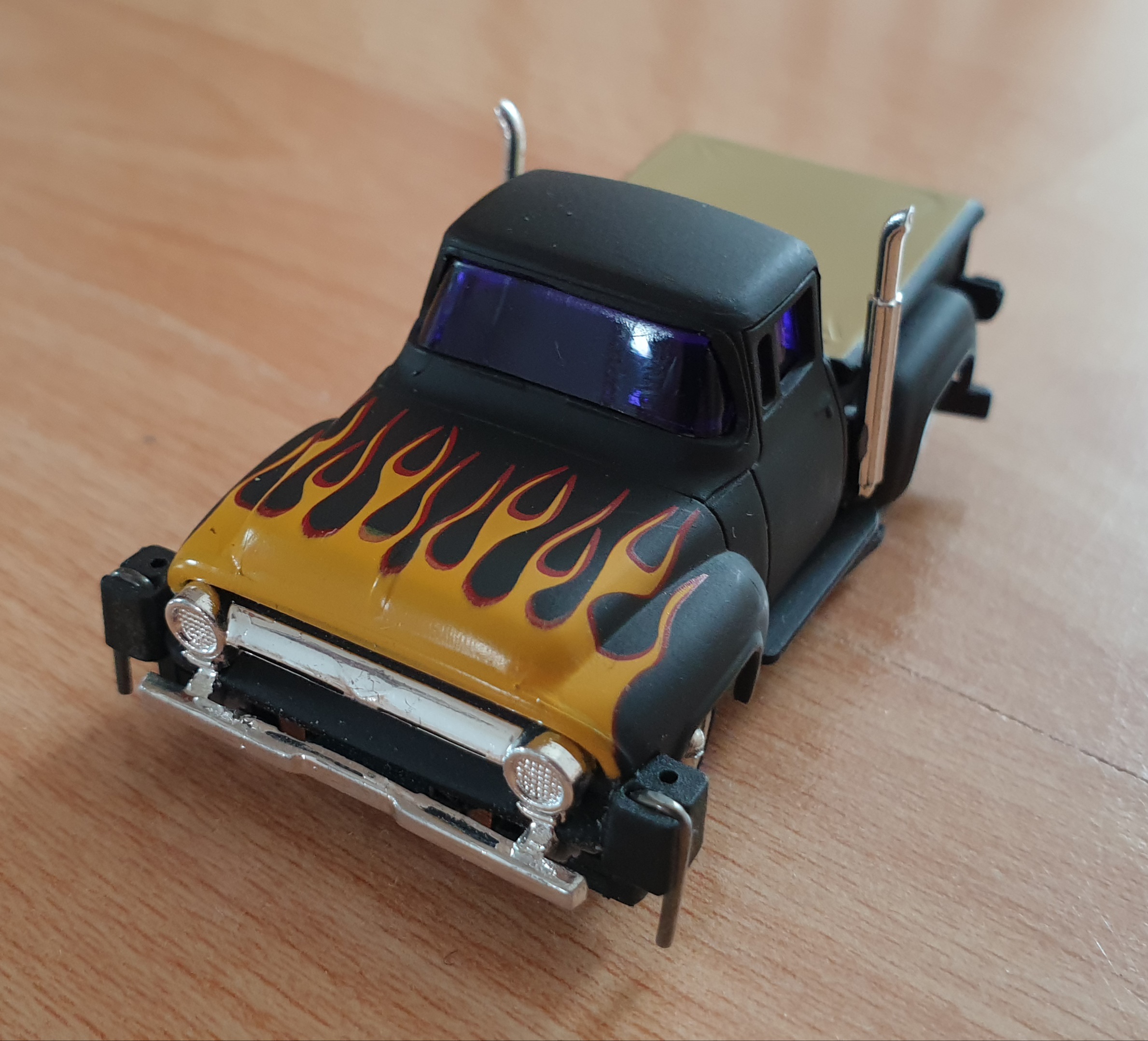

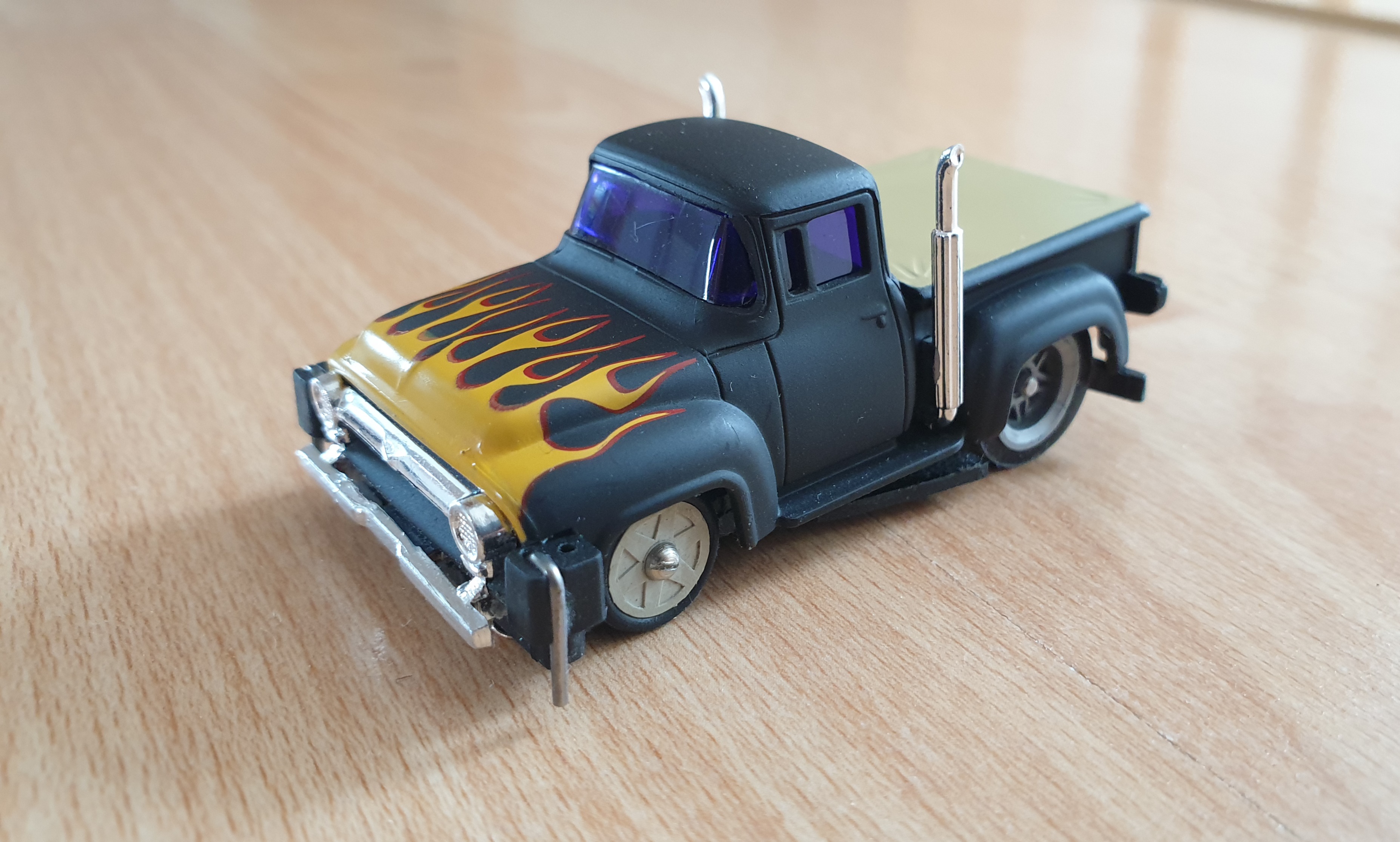

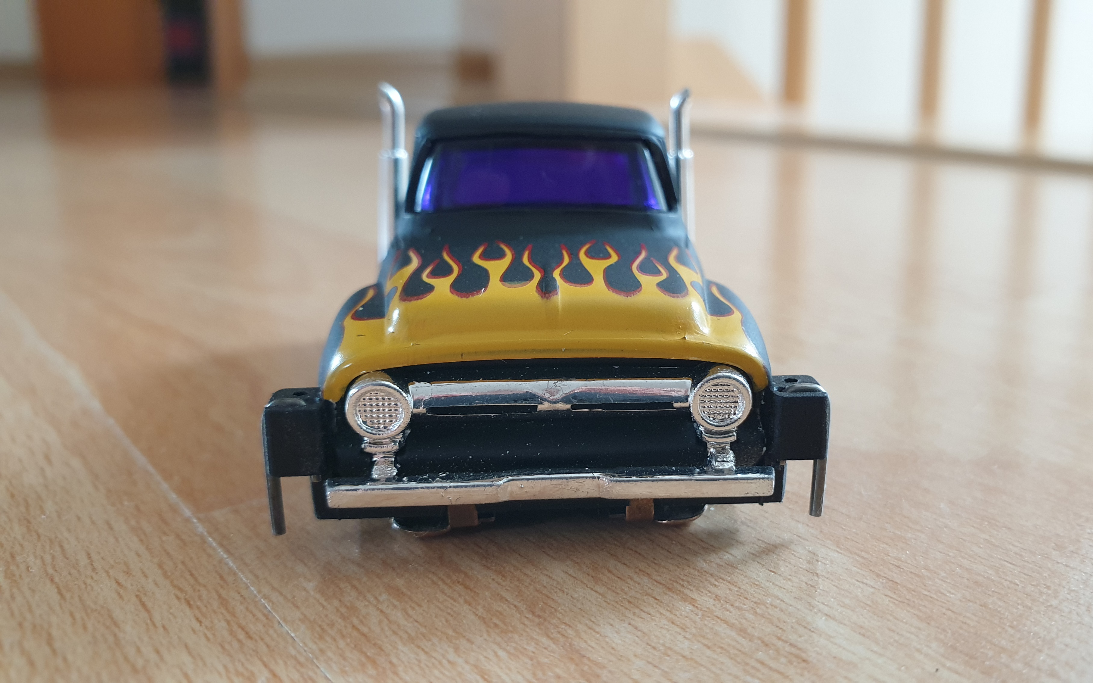

Ok. Dann füllen wir auch bei den 160ern mal das Sommerloch.....
Hab gebastelt. Musste für hinten ganz schmale Felgen herstellen. Sonst hätte das nicht unter die Karosse gepasst. Alu-Felgen wären natürlich schöner, aber da müsste jemand ne Sonderanfertigung drehen.....
Und zu breit ist die Karosse eigentlich auch gewesen. Zumindest direkt hinter den Vorderachsen. Wochenlang vorsichtig im Schraubstock und etwas Wärme vom Föhn.....jetzt passt die Breite.
