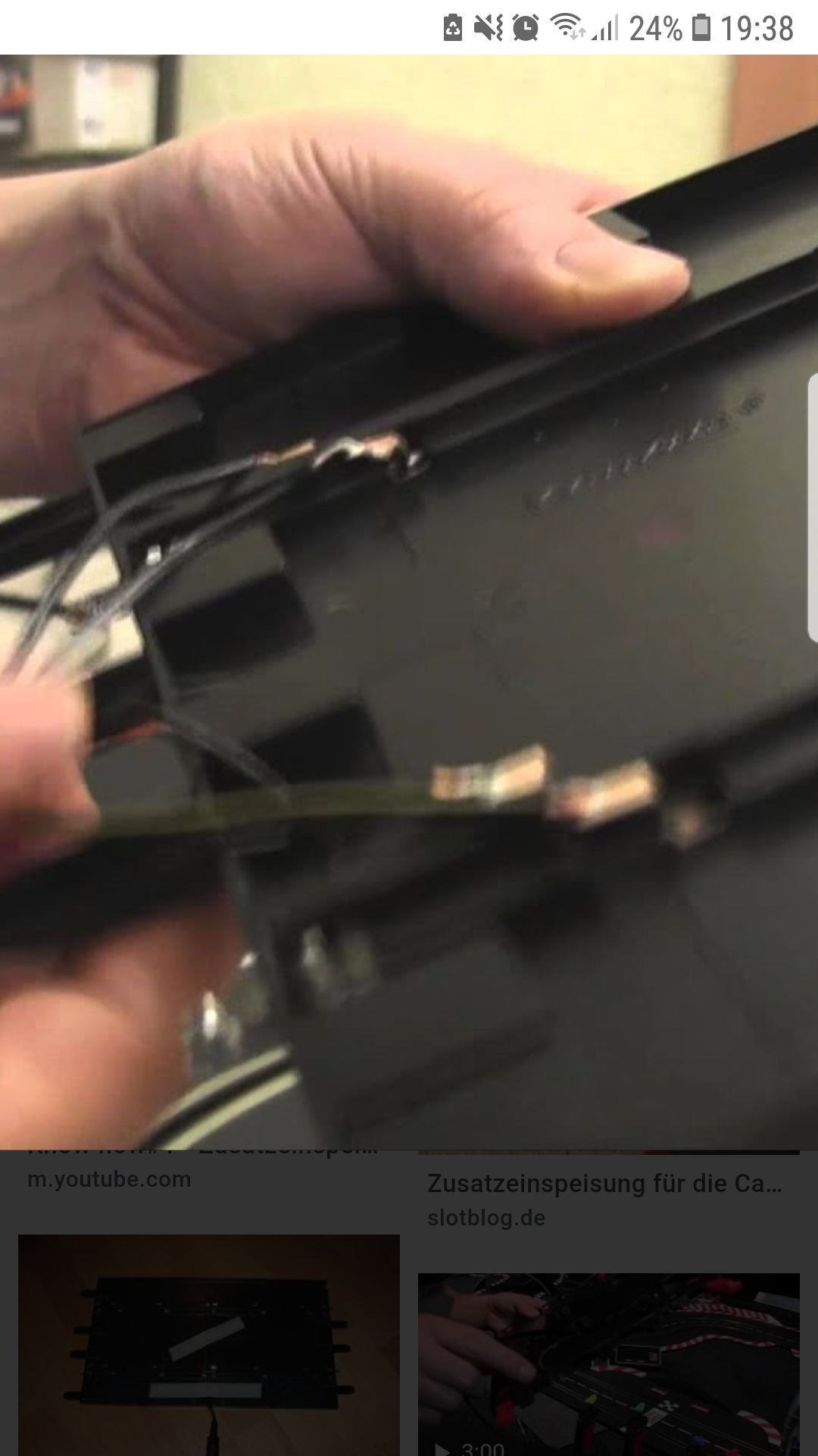

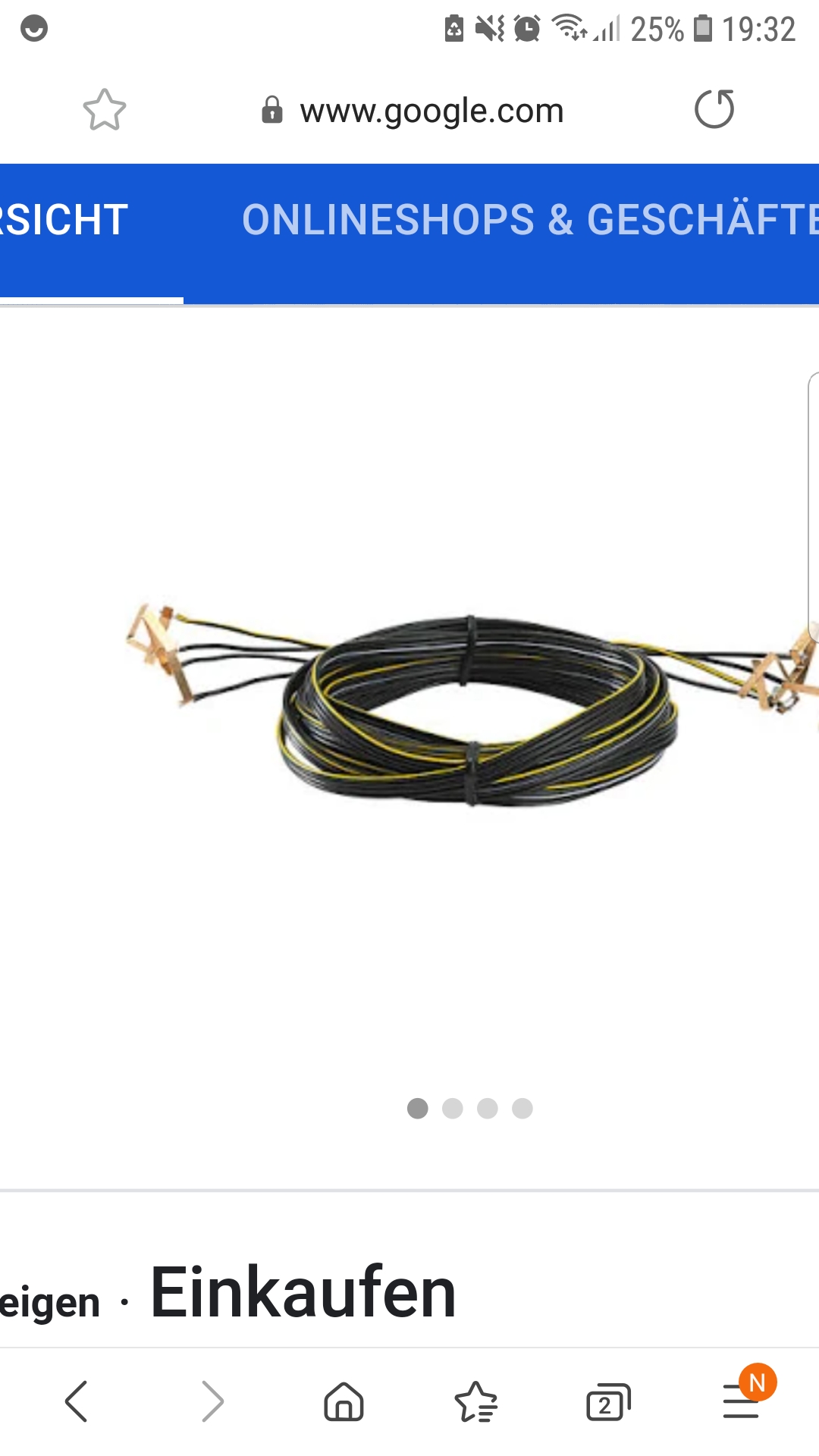

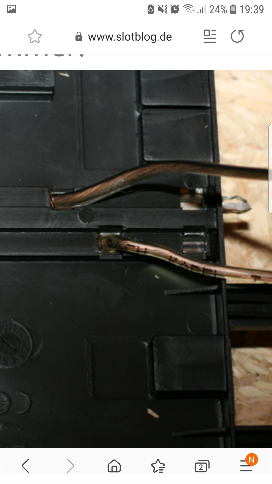

Ich weiß nicht ob diese Variante schon genannt wurde. Hab ich aber auch mal bei einer Servo verbaut gesehen meine ich.
Standart Einspeisung Carrera
Das geht bei den Servo 140 Schienen mit breiten Leiterbahnen auch gut denke ich. Die sind ja auch Stellenweise frei von unten zugänglich und die Einspeisung wird dann in die Öffnung geklemmt.
Passenden Zugang am unteren Schienenrand müsste man das ausdremeln.
Ist aber sicher nicht die günstigste Variante.
Grüße Marcello

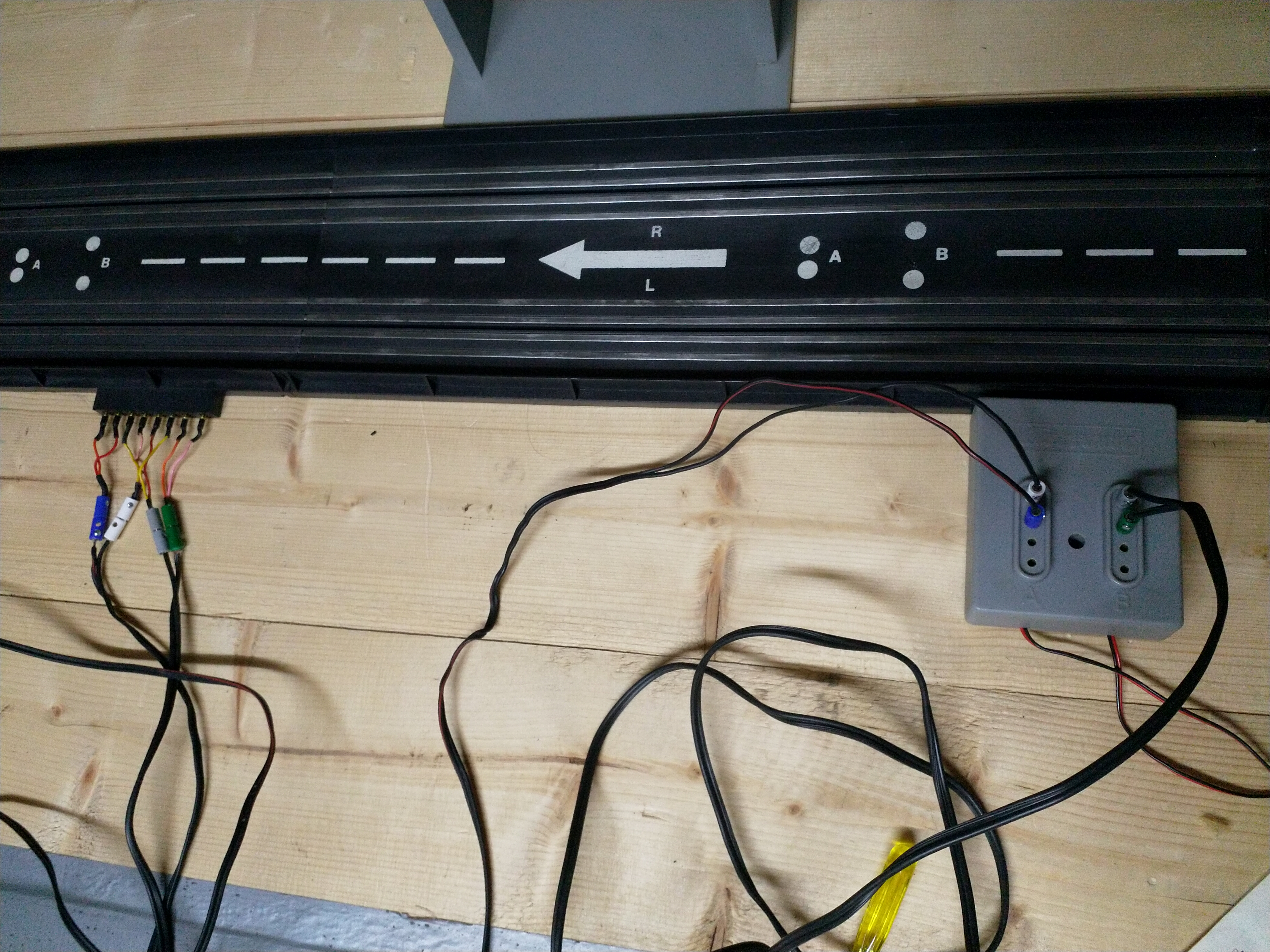

Habe heute Zusatzeinspeisungen aus Anschlussschienen, Drückerresten und Modellbahnsteckern gebastelt. Das Foto darf gerne weiter verwendet werden.
Gute Nacht
Sebastian
