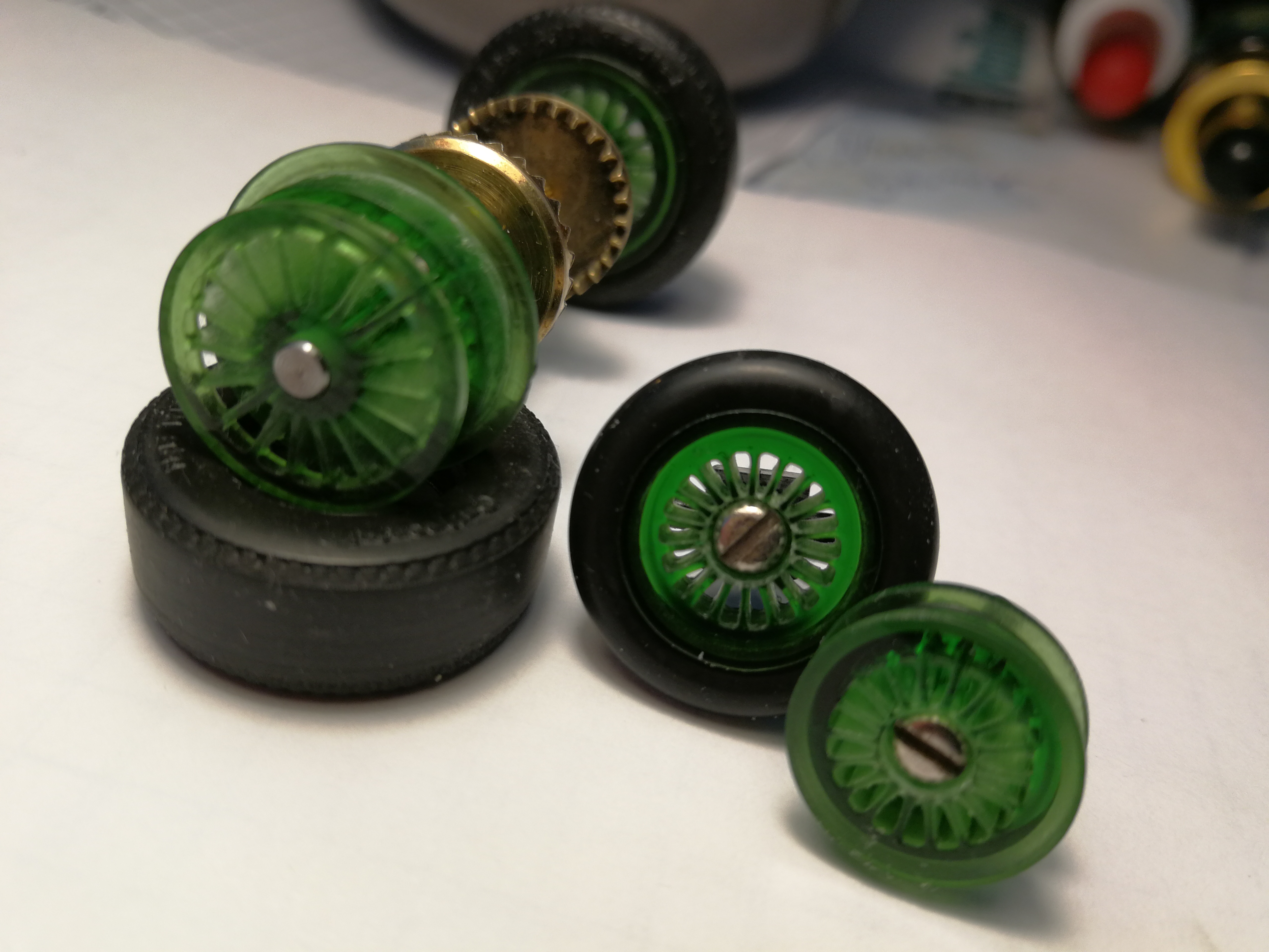

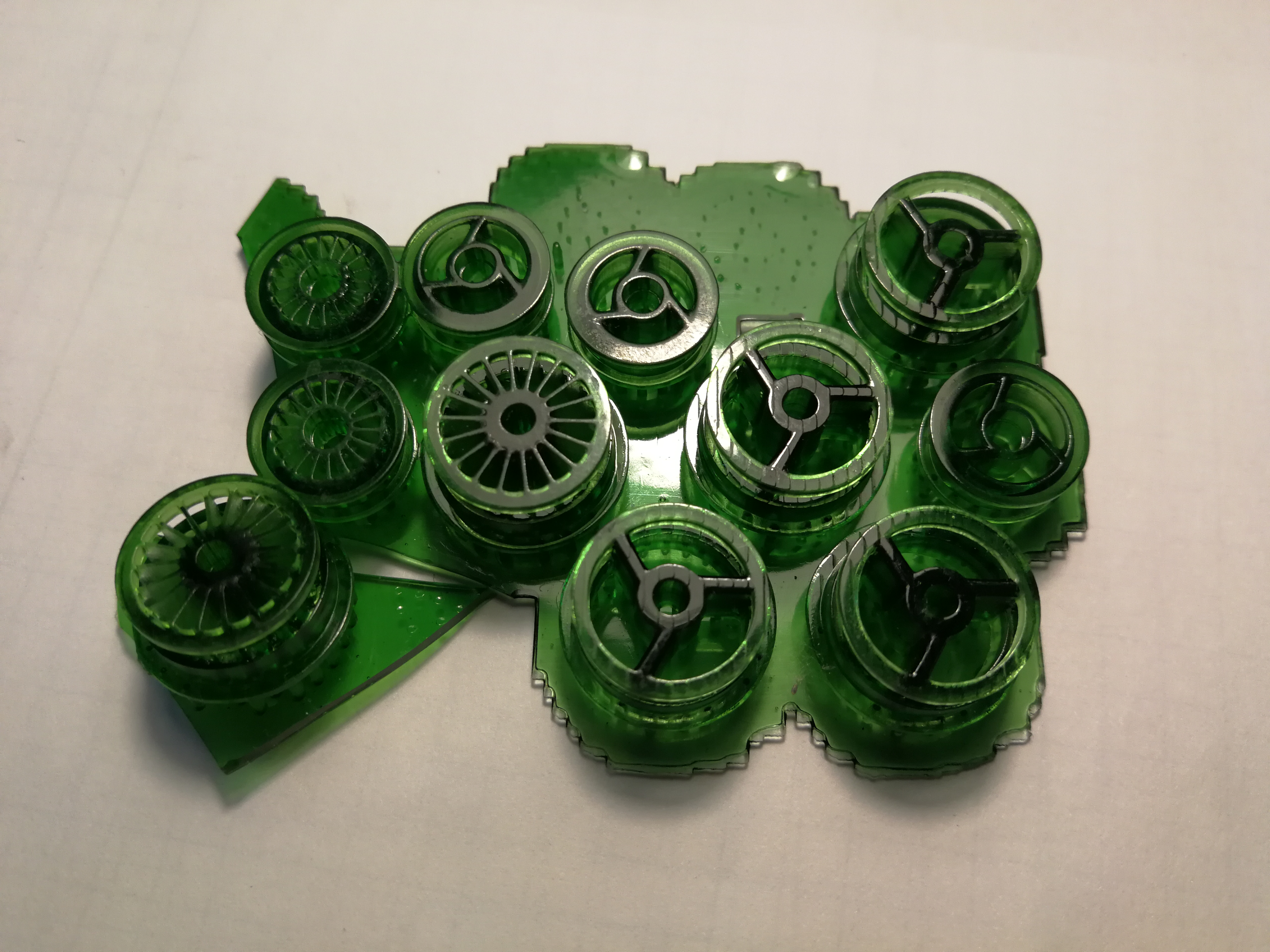

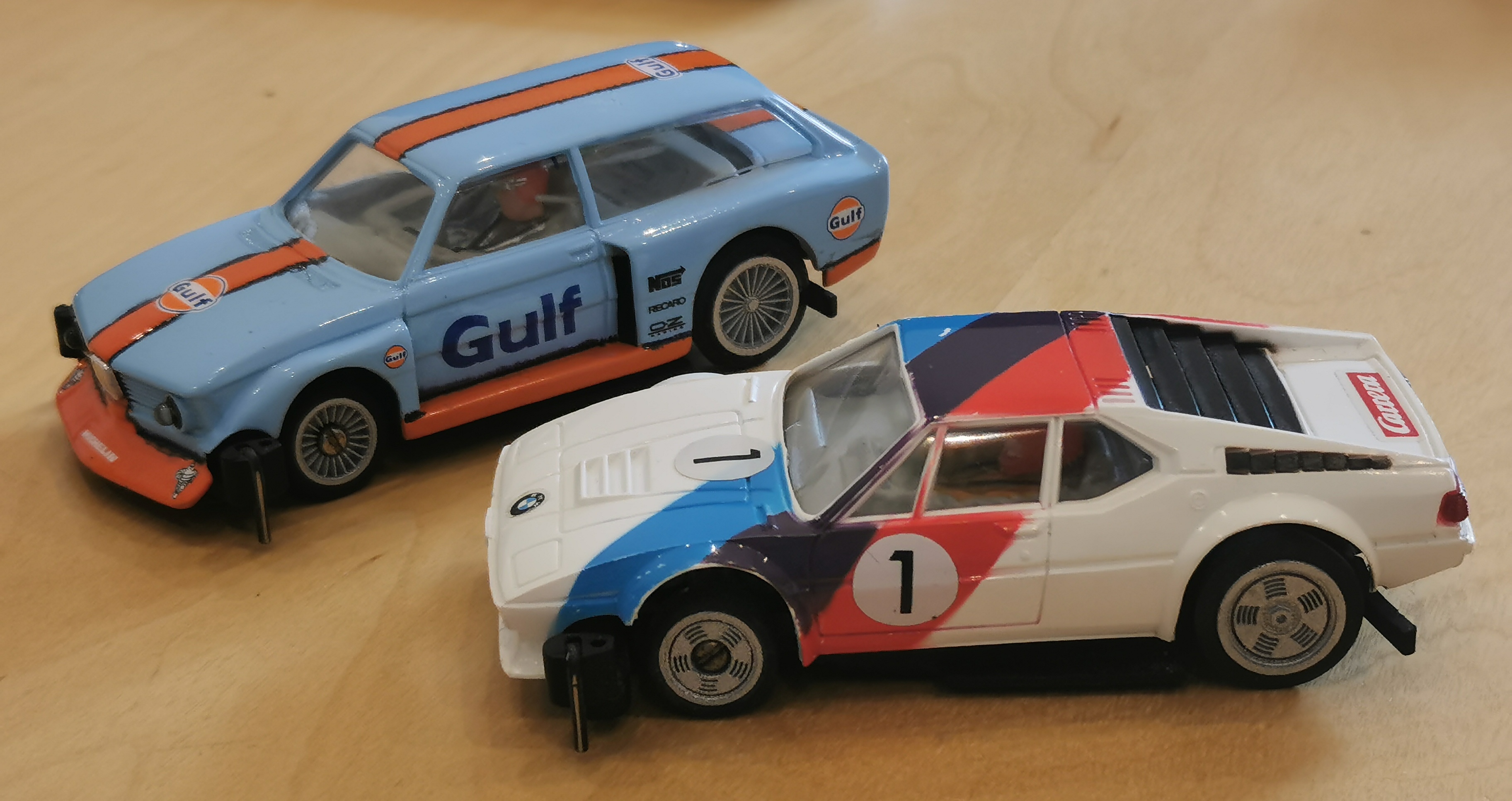

Die sind mit resin gedruckt, Filament schafft diese Details nicht.
Offene Felgen gehen, sind aber zu leicht, die massiven laufen besser und man konnte nur Teile offen gestalten, sah nicht so doll aus.
Jetzt ist der Kombi und der M1 auch passend ausgestattet, der nächste Schritt sind Kugellager.

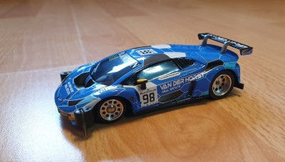

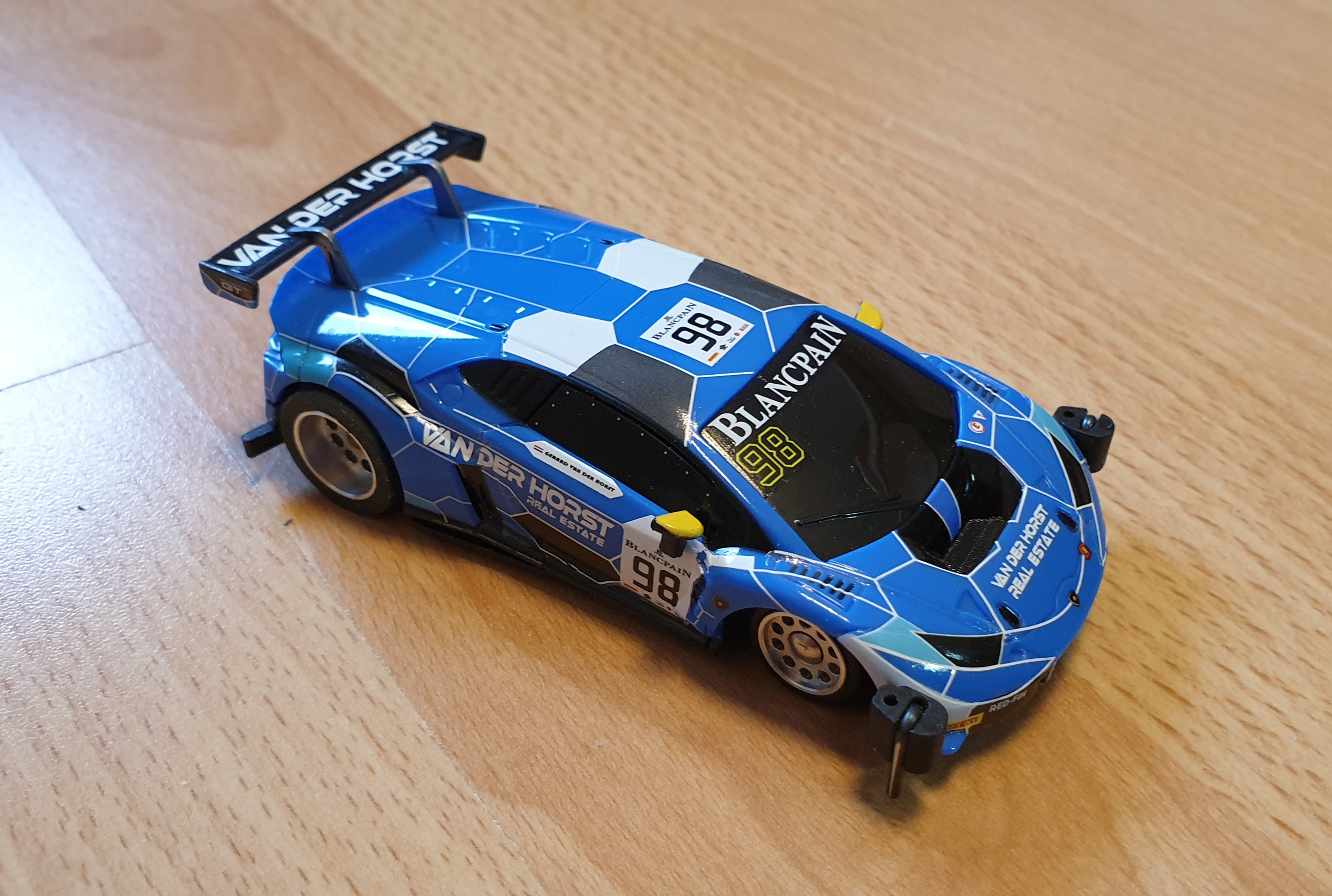

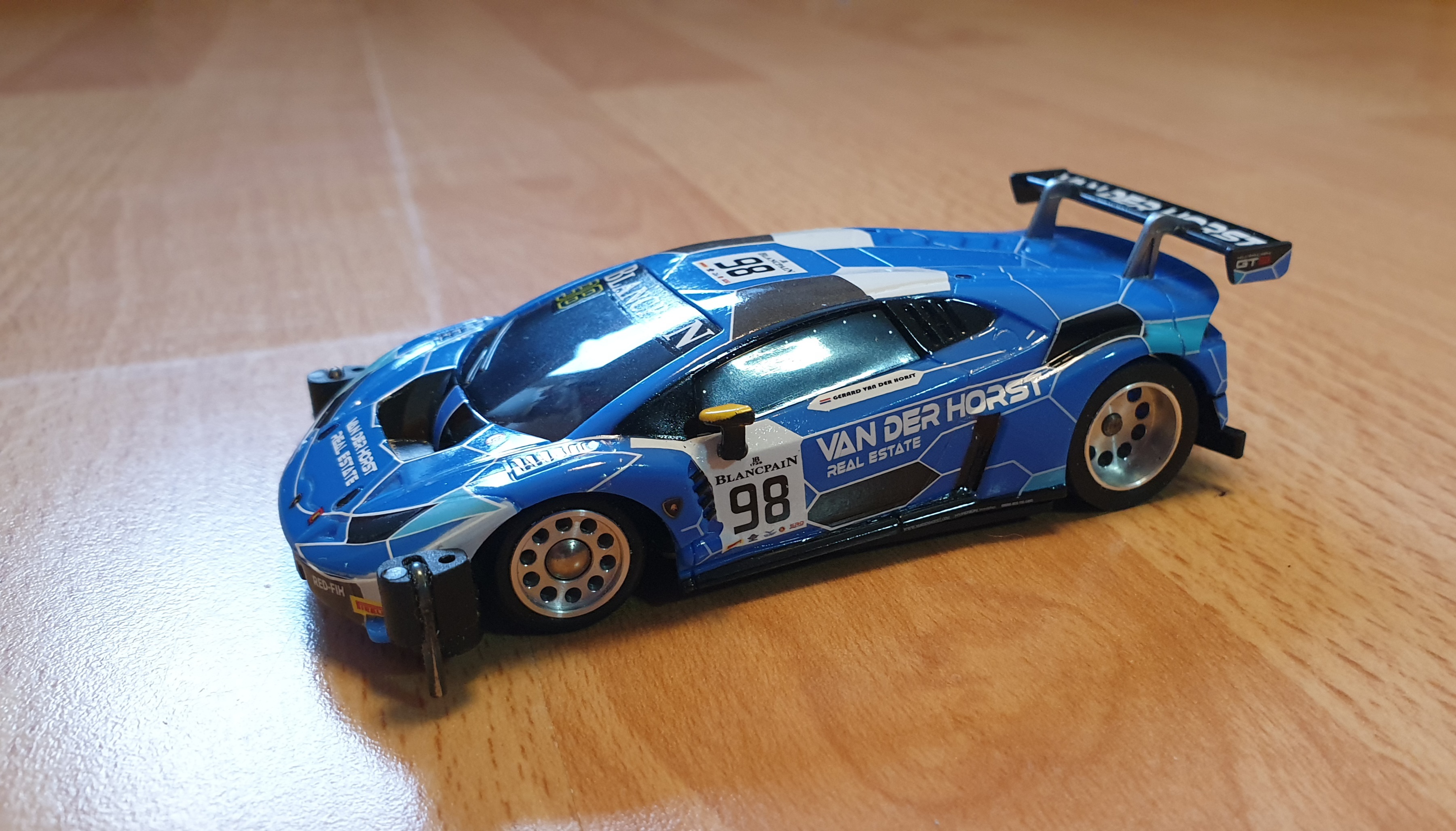

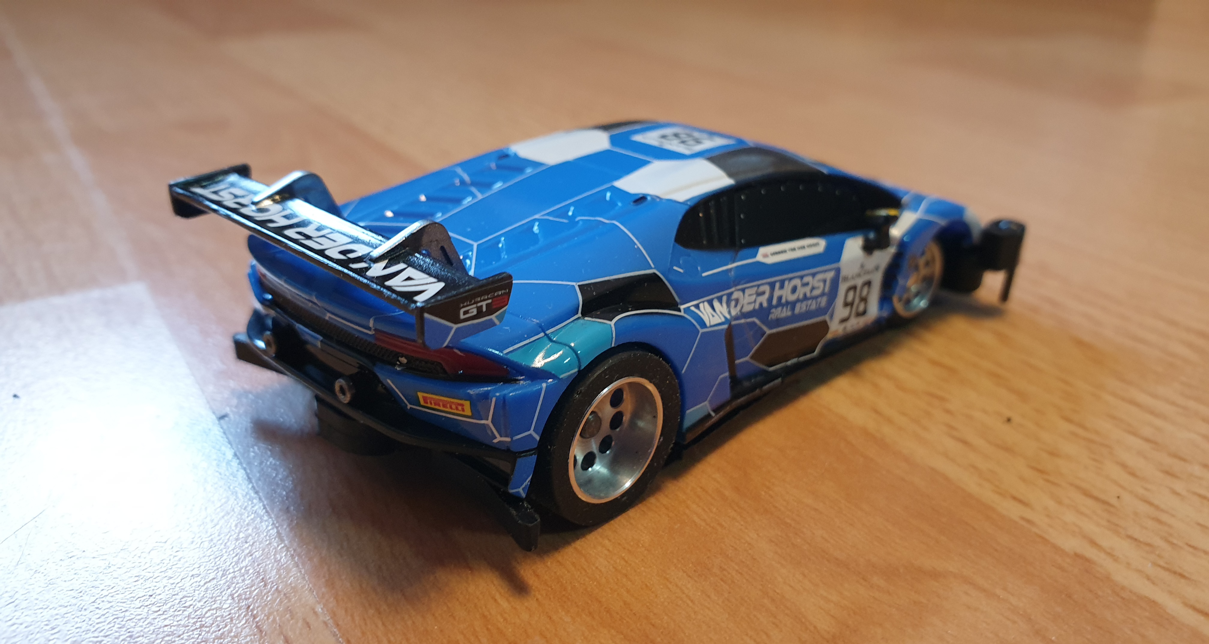

Zur Abwechslung hab ich mal wieder einen 140er umgebaut:
Lamborghini Huracan. Vorderfelgen kugelgelagert.
Eine von den neuen Pull Speed Karossen.
Wie er fährt? .... keine Ahnung. Hab ja zur Zeit nur ne 160er aufgebaut. :tongue-wink:

Beiträge: 1235
Genau. Auch bei dem hab ich das Chassis etwas verlängern müssen. Radstand jetzt 6.2cm. Aber das geht ja mit den gedruckten Hilfsmitteln inzwischen recht einfach.
