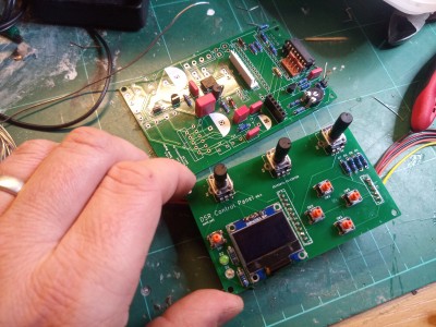

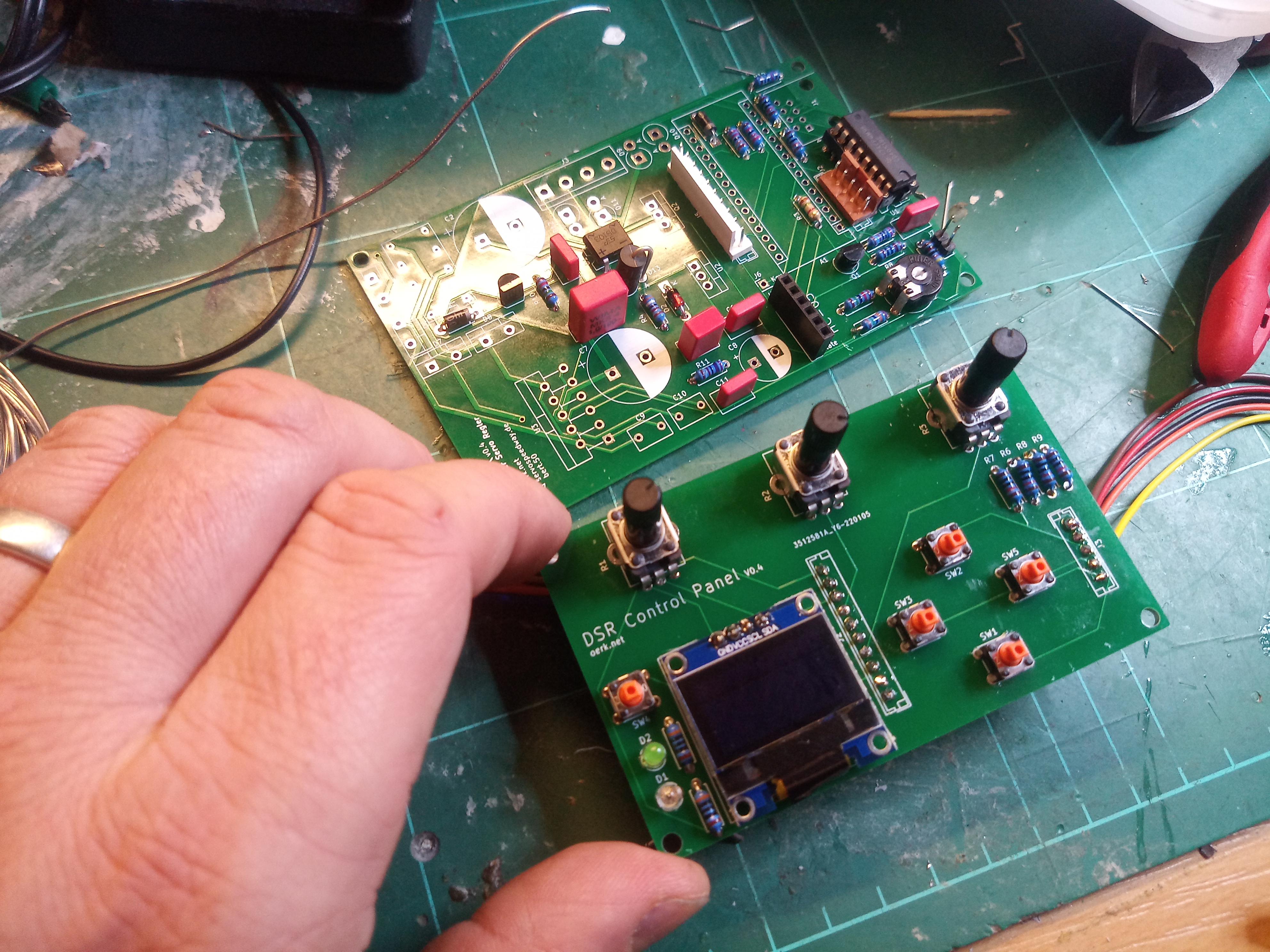

Beiträge: 5610
Re: Digitaler Servo Regler
Das habe ich in meiner Firmware schon realisiert, geht ganz einfach.
Kann ich dir gerne die Tage zeigen bzw. schicken.
Beiträge: 404
Hey Leute,
ich baue gerade den ersten DS-DSR Regler.
Da die Parmaregler langsam aussterben,
ist das wohl der einzig richtige Weg.
