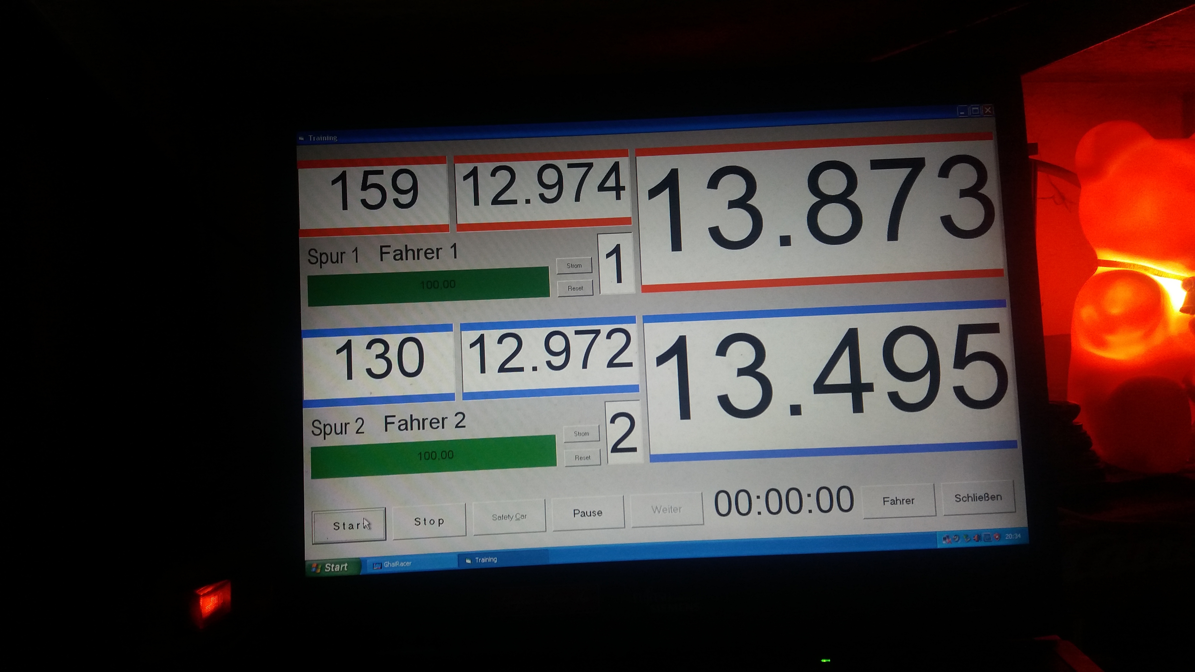

Haben in drei Tagen etwa 350 Runden auf jeder Spur geschafft...eigentlich wollten wir uns übers WE im Keller
einsperren und durchheizen...dazu kann's leider nicht...warum; später...erstmal unsere Erfahrung mit dem goilen
Wahnsinn :banana:
Die Regler funzen an der 132er mit eingestellten 30,6 Volt am RST.
Die Anzeige der Funk-Box zeigt dann 27 Volt auf dem Display...etwa dreieinhalb Volt werden gefressen.

...immer eine Spannung auf den FahrbahnLeitern liegt...und dadurch das GTL Bremslicht nicht funzt :crying:
Senf:
Cool wäre wenn's wenigstens manuell funzen würde...aber es liegt eine ständige Spanung auf den Leitern.
(diese Spannung wird für die Zeitmessung benötigt, die sonst nix zählt.)
Wäre die allerdings unter 4 Volt sollte die GTL Bremse wieder funzen.
(Schaltspannug GTL Transistor etwa bei 5 Volt)
