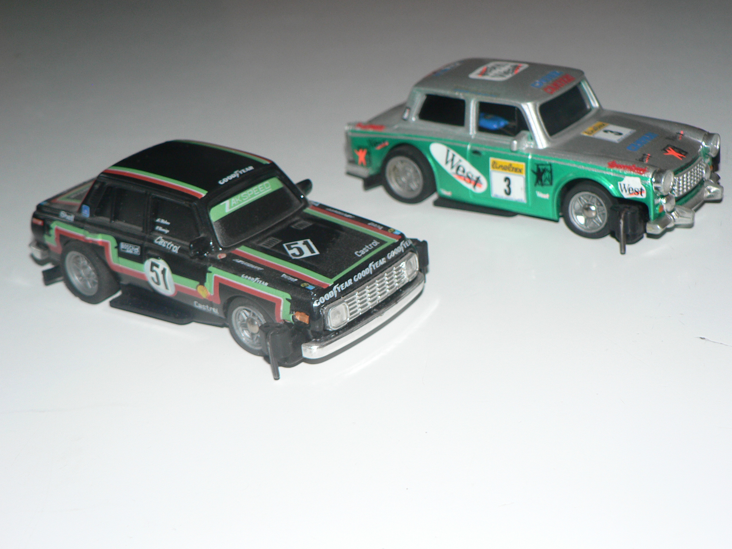

Das ist eine Karosse von der GO ( Ebay 181150556553 ) Man muss das Chassies um ca 2,5mm kürzen dann passt alles tadellos und fährt sensationell wegen dem kurzen Radstand.
Wenn der Sven die nicht will kannste eine haben. Eine brauch ich noch zum lackieren.
Servos zusammen :bye:
Nehme den direkt...bring das hübsche Teil bitte mit nach Homberg...du Jäger,Sammler und Fallensteller :tongue-wink: :up: :shake: :sweat: :thumbsup: :tongue-squint:
...saugudd :anbeten:
@HW:
Chassis kürzen ist vielleicht zu Anfang bischen zu hart...würde für den Anfang was passenderes nehmen....ohne die Länge des Chassis ändern zu müßen...da meistens 2 Chassis dabei drauf gehen...besser erst bei genug defekten Chassis oder Ersatz damit beginnen.
Wat in da läng passendes: da gibt's einiges, fällt nur gerade nix ein :lol3: ...bin schon zu lange 132er verseucht :krank:
Info:
Bild NR.: 342 ...bis zu knappen 5mm kürzen mit allen Lenksegmenten drinnen machbar...am Bühler-Chassis....
http://www.rufus-race.de/lenkende-wagen ... 9870=page4
..kürzer geht auch Bild 48 + 49 + 50 in Rubrik Spezial ..da kannste auch Mabuchi nehmen.
grüße, Rufus :bye:

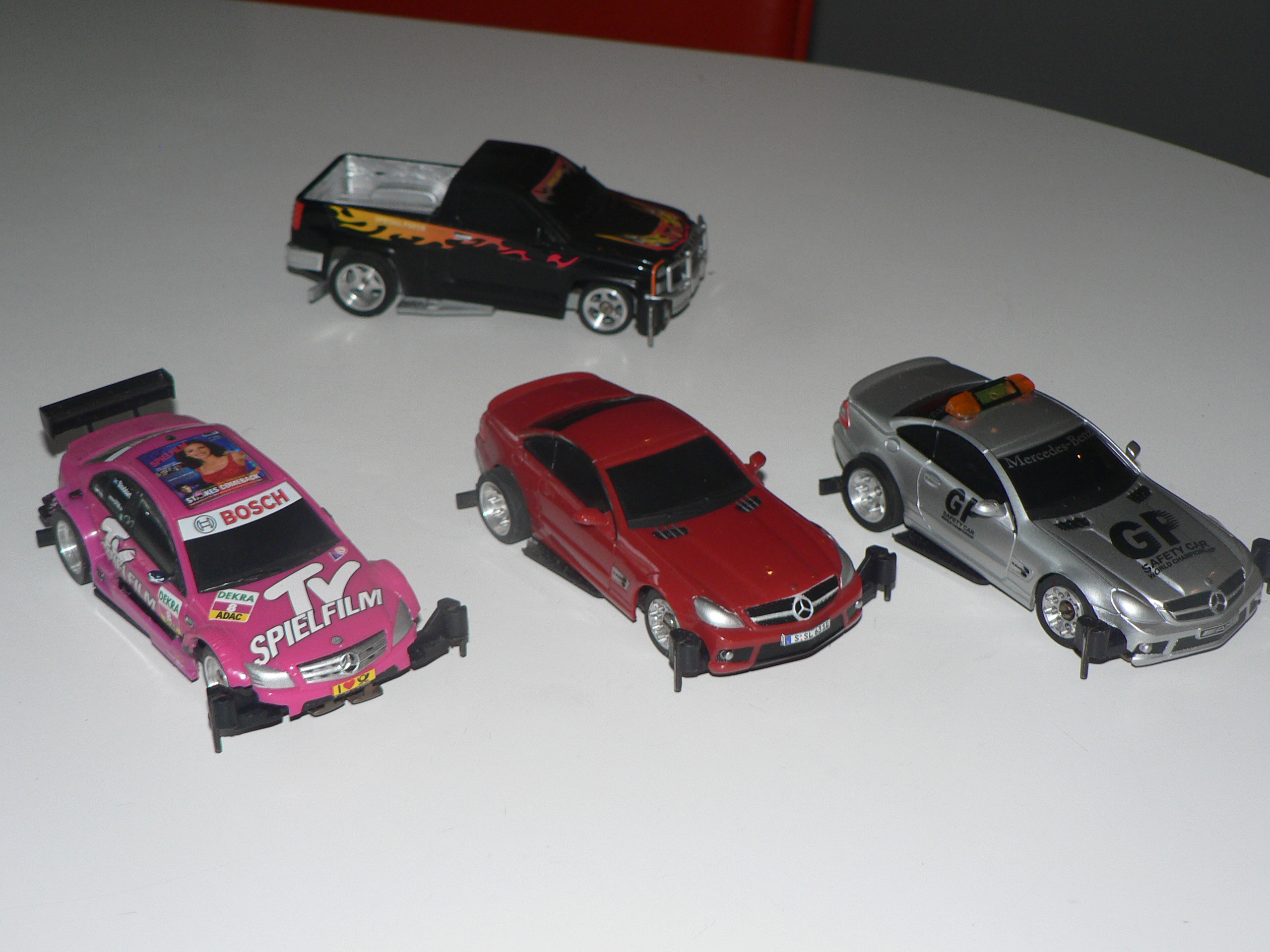

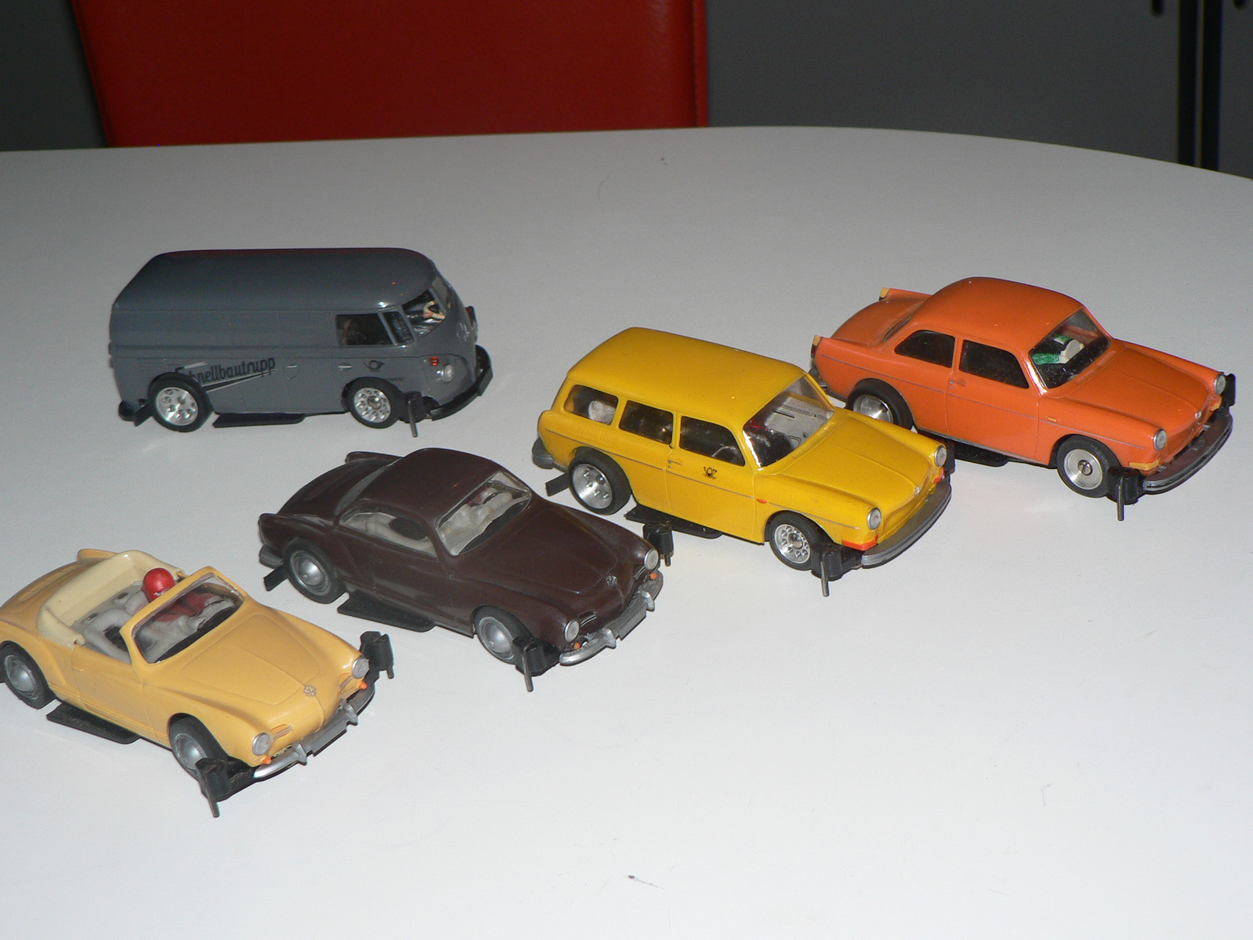

Hier mal ein paar schnelle Ideen für Umbauten:
Die Benze passen ohne grossartige Veränderungen, der Pick-Up muss auf ein Langchassies und den DTM Benz muss man so zerdremeln und neu verkleben das es recht schwierig ist.
Aber Versuch macht kluch....

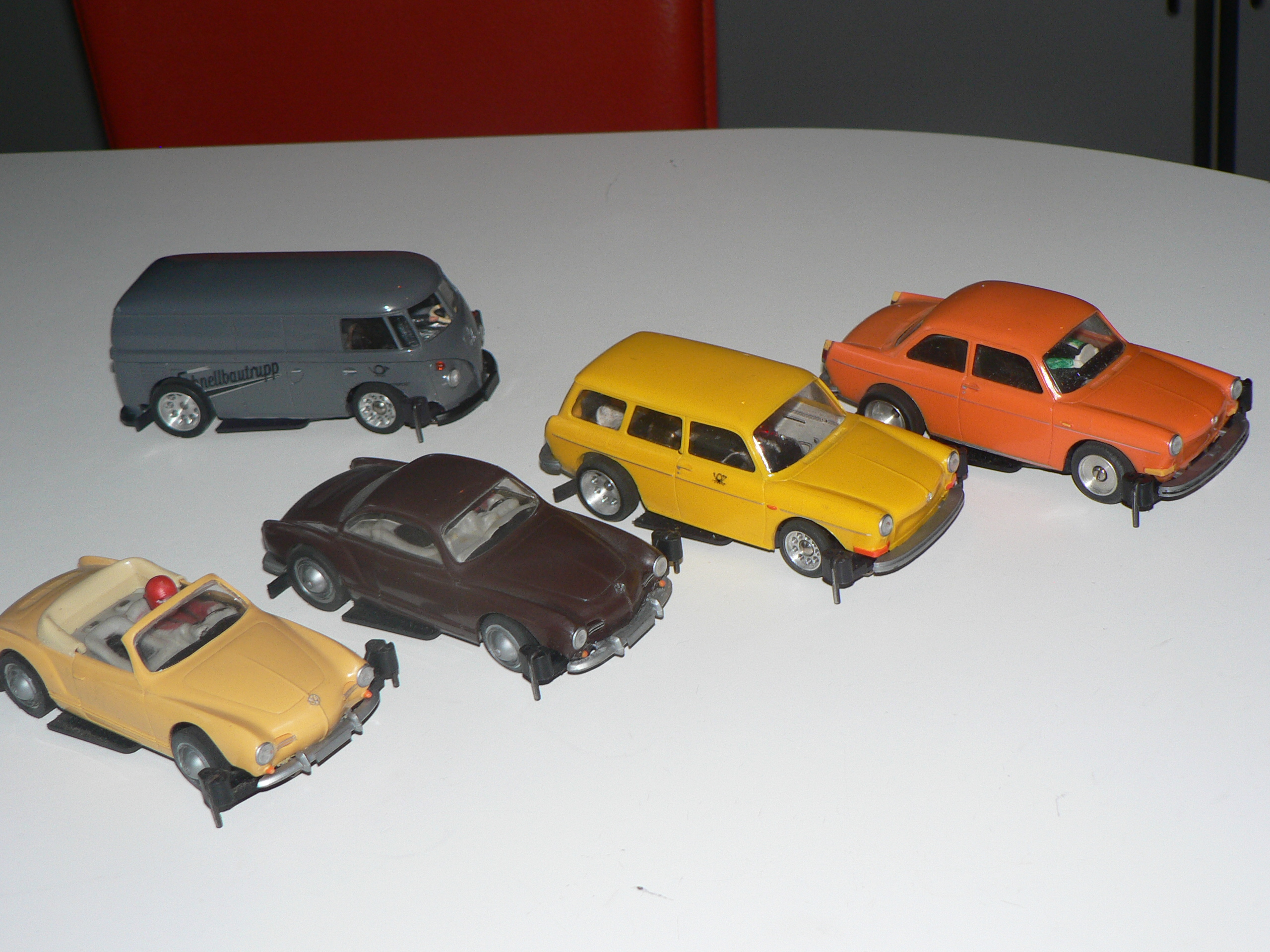

Hier die Wiking Fraktion:
Auch ohne große Anstrengung möglich.

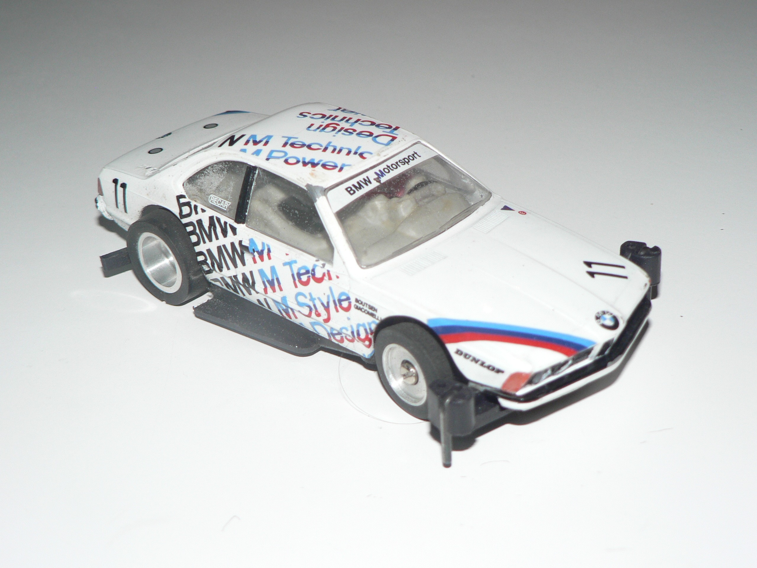

Hier die günstigen Profi-Modelle.

Oder für die Ost Fraktion:
Super Kisten,aber die wiking Modelle sind mir persönlich zu teuer,oder hast du eine günstige Quelle :)
Vg Andre
Beiträge: 1406
Für die Wiking Modelle hab ich seinerzeit max. 5 Euro plus Versand bezahlt, hab allerdings auch Konvolute aufgekauft.
Beiträge: 1406

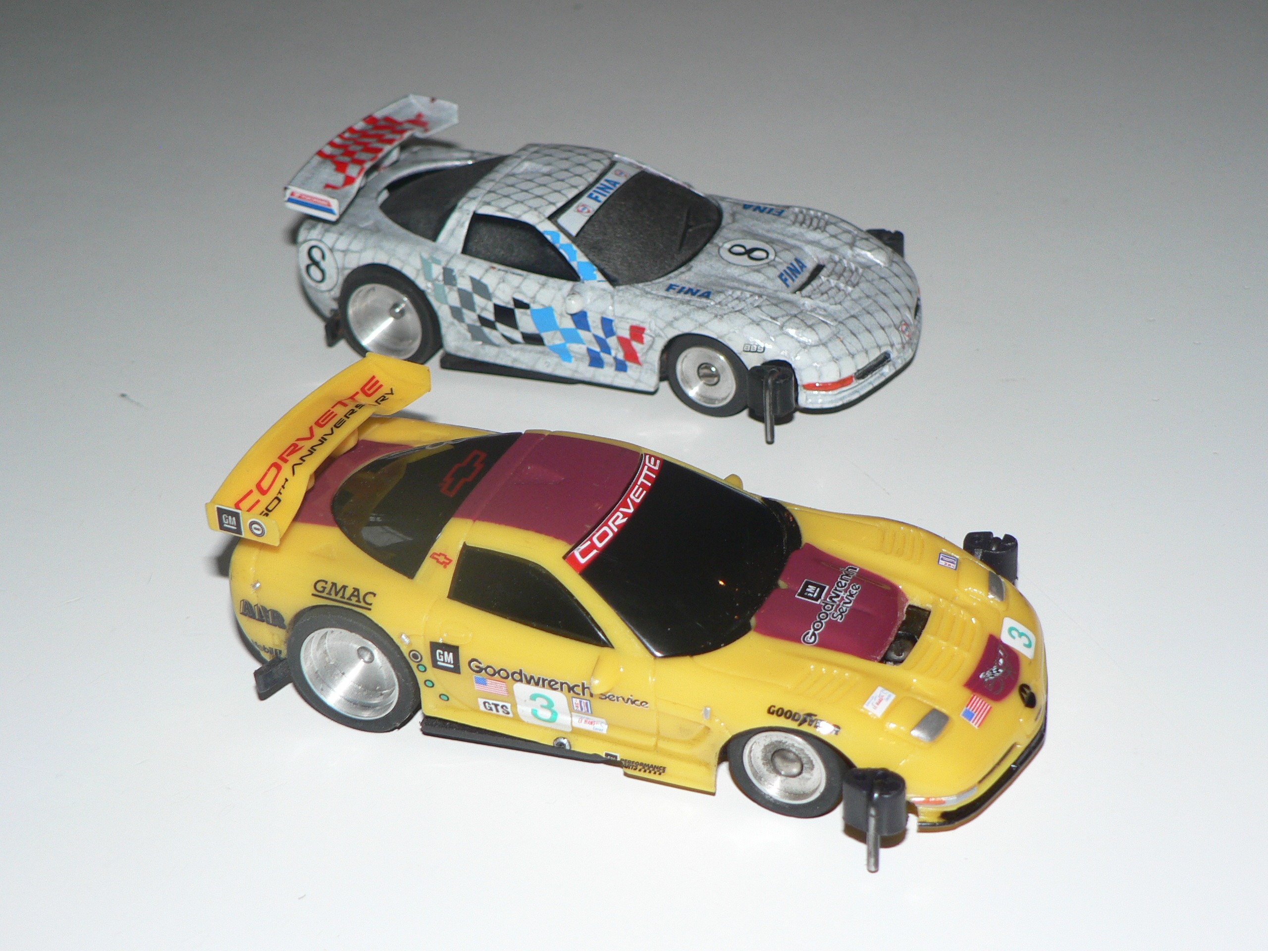

Heller geht auch:

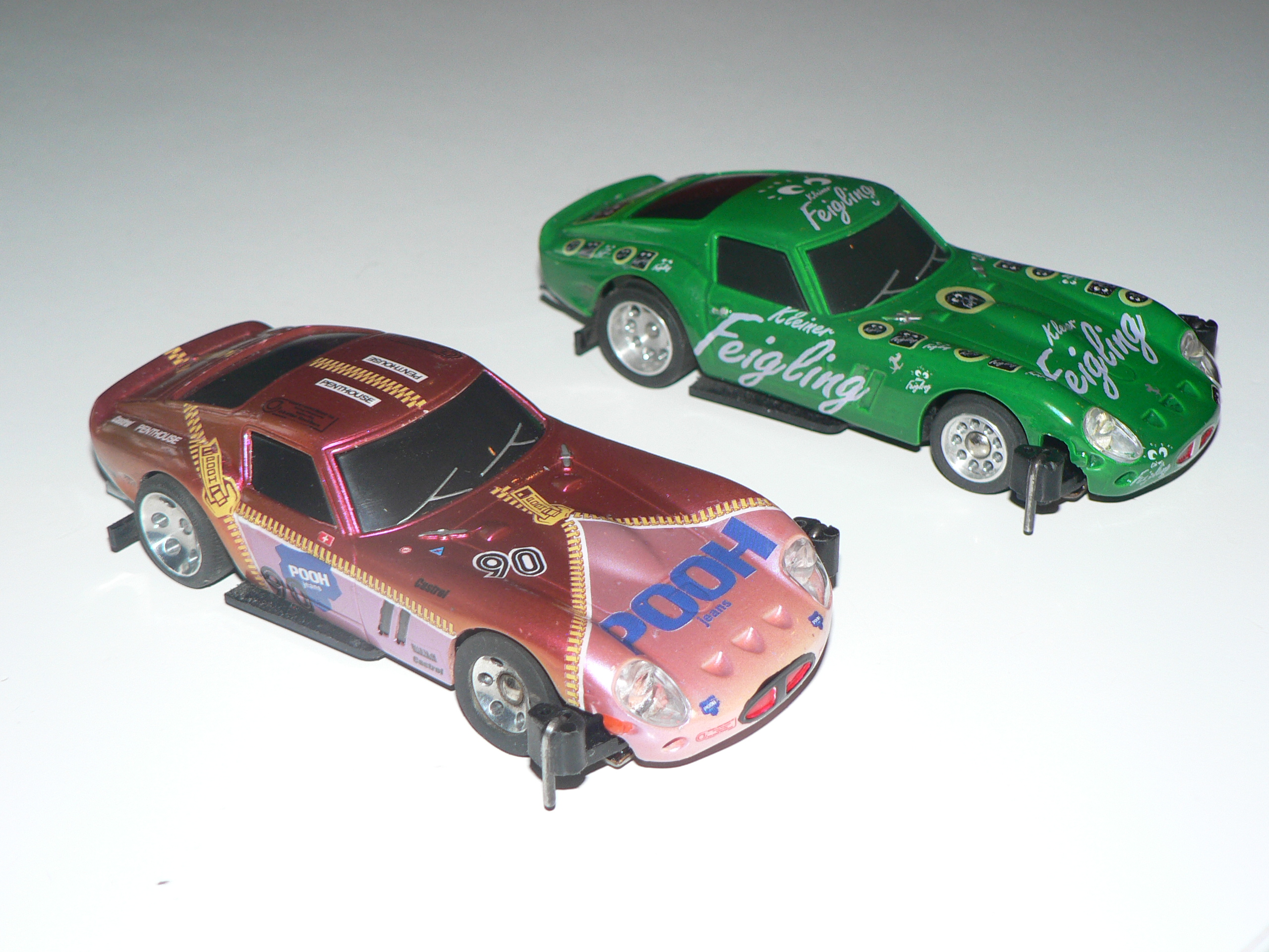

Beiträge: 1406

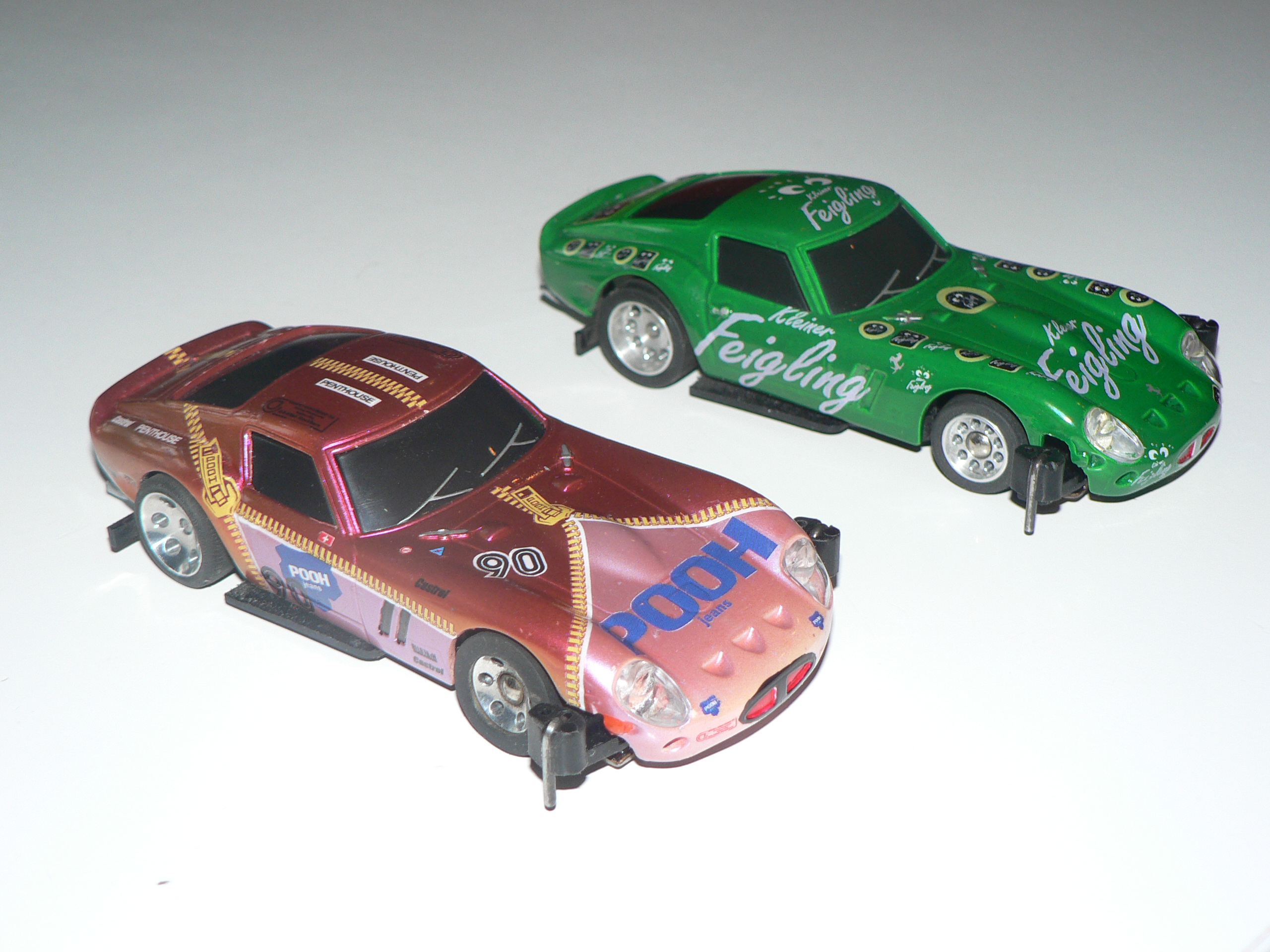

Die Ferrari Modelle von Shell, von mir etwas umdesignt....
