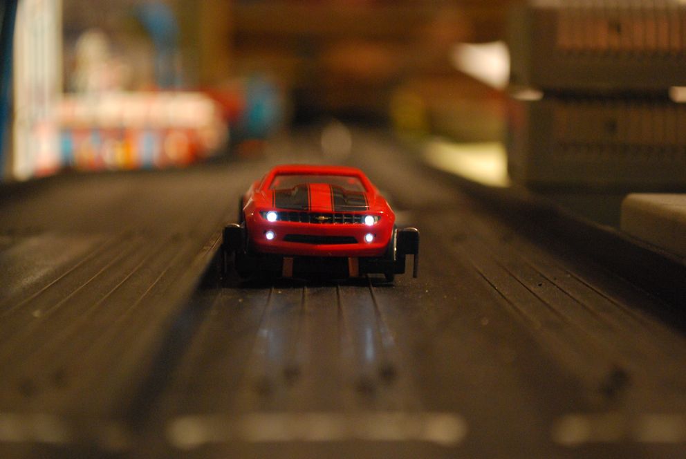

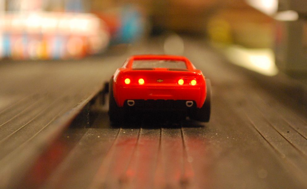

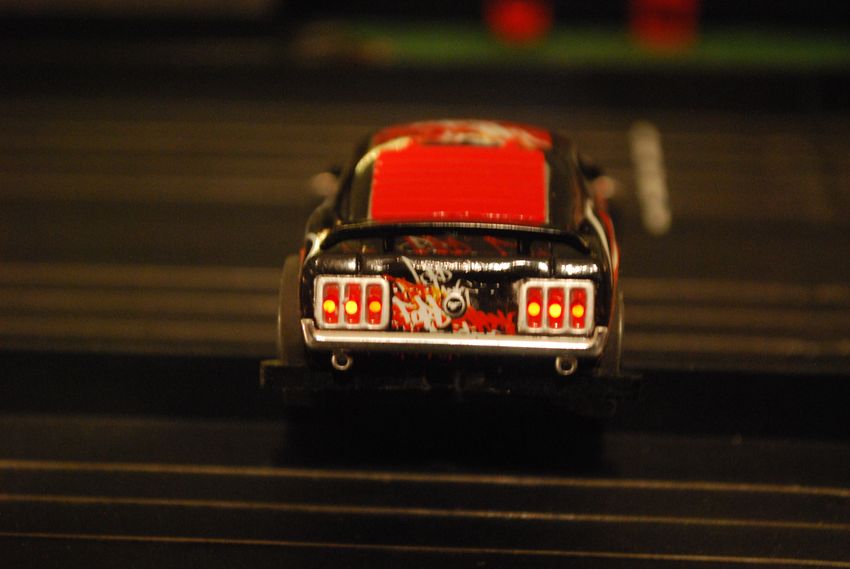

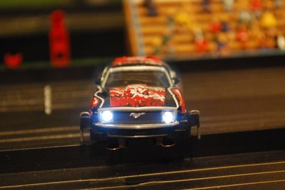

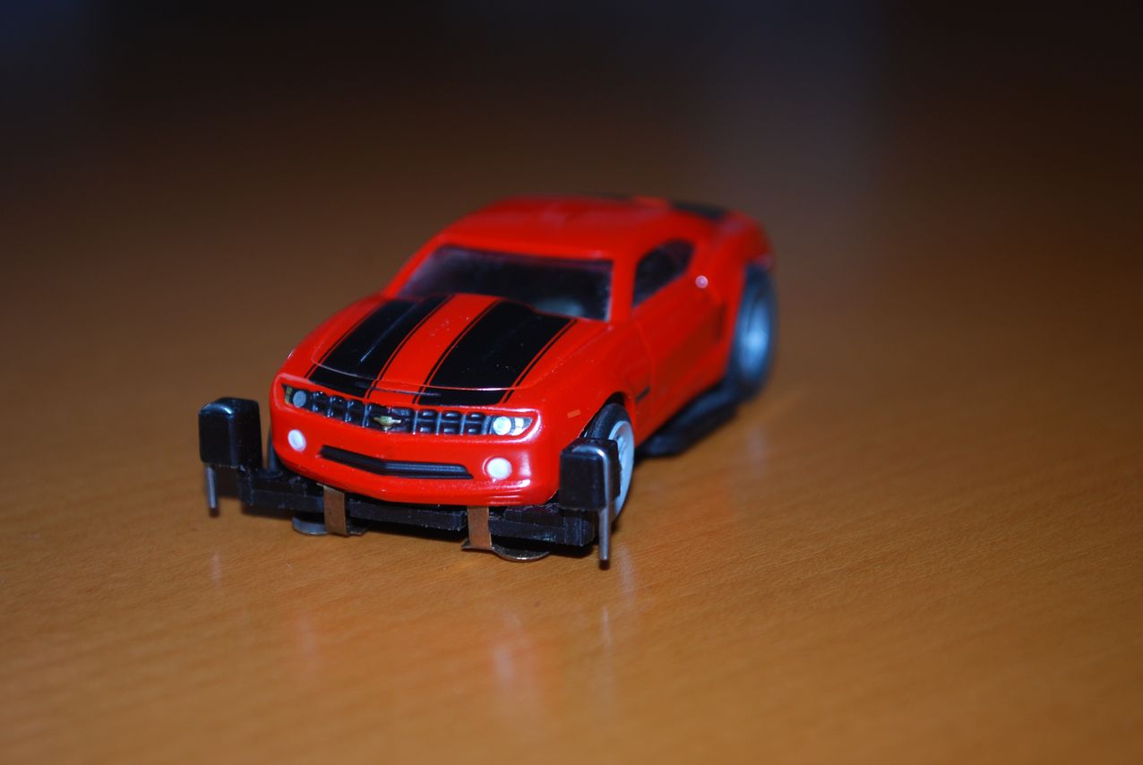

So, so, hast also meinen Mustang beleuchtet :D ... Sieht gut aus :daumen: . Perfekt wäre natürlich, wenn man ans Ende der Lichtschläuche rechteckige Ausgänge setzen könnte...
Rufus hat geschrieben: ...muß aufhören...eine CTL160 hab ich aber noch...sollte noch einen Hindi bauen.
wie, was :aberaber: ... ich erinnere an den Anfang dieses threads:
Rufus hat geschrieben: Von den 160ern sind nur 7 oder 8 Stück dabei...fast alle für Mister Seal zum testen...echter Minischeiss :surprised:
Und, und, wo sind meine?????? :o will auch Licht!!

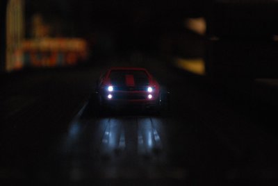

Rufus hat geschrieben:6x 1mm in einer 5mm Led...geht gut :love:
:surprised:
Alter Verwalter...
Hä,hä...is nur gut fotrafiert..diese Sony is für einfache Nahaufnahmen klasse :anbeten:
..dafür nur 3fach Zomm :sleeping:
... :daumen: am Gewicht nix geändert :lookaround:
...geil
2mm Lichtleiter is TOP
@Seal
Danke nochmals...für die goile Kiste... :love:

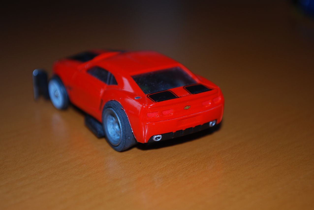

Passend zum Mustang hätte ich noch den Dodge hier:
Hinten vier (Leuchten sind 1mm hoch) und vorne ? 2 oder 4... die oberen sind 1mm, die unteren 1-1,5mm - liegen aber wohl zu tief. Da müsste man wahrscheinlich etwas vom Gewicht wegnehmen. Sieht vielleicht aber auch blöd aus mit jeweils 2 übereinander. Lieber nur die oberen 1mm dicken...
Und dich sehe ich schon die 132er im Keller abbauen und eine 50m - ach was, 100m lange 160er-Bahn aufbauen... :lol: Oder eine zweite Ebene zum runterlassen...

Hat das rote Geschoss vorne Platz zwischen Schleiferaufnahme und Spoiler/Schnauze?
...wäre besser...1mm is zu schwach...würde dazu 1,5mm unten bosseln.
..also besser 4 Lampen vorn.
und der dritte ??? ...2mm und hinten 1,5mm ???

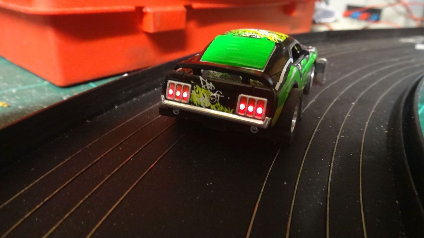

Fantastischen vier
Fantastischen vier

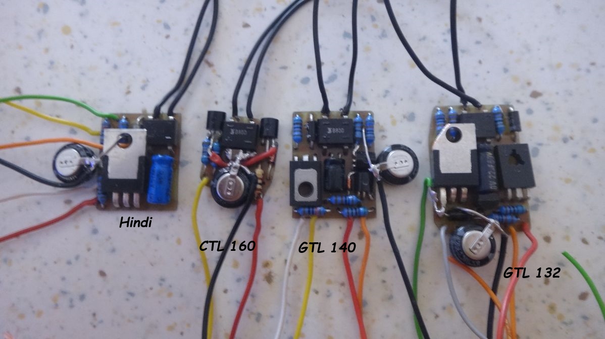

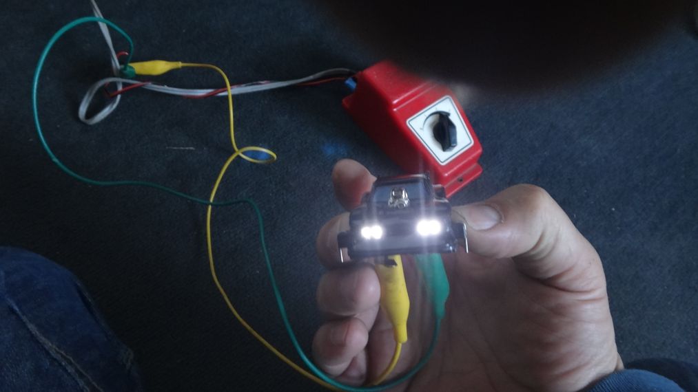

Alles funzt...nur die 160er muß geändert werden
(hier mit roter Kabel-Brücke zur Fehlerbehebung)
Alle neuen Schaltungen haben alle Widerstände für die Leds bereits auf der Platte (Fahr-,Rück- und Bremse) :tag: ...was das anschliessen der Leds sehr vereinfacht :daumen:
Nicht von den vielen Kabeln verwirren lassen..hab hier nur alle Varianten angeschlossen ..um zu testen...was nicht gebraucht wird , kommt ab...oder gar nicht erst dran.
z.B. ist das grüne Kabel: AF ...also 6 Volt nur bei Fahrstrom..z.B. für Aufblend-Licht
...oder das Orangene is für die 3.Bremsleuchte in der Heckscheibe(oder separate Bremse)
Die Hindi-Platine hat davon die meisten Möglichkeiten...egal jetzt..später mehr.
Akku kann an der Hindi und der GTL 140 auch an anderer Stelle vebaut werden
( Längs oder Quer )..oder separat verbaut werden.
Wer die GTL 132 kennt, kann hier die Größe abschätzen...die 140er sieht nicht viel kleiner aus...ist aber viel, viel dünner..das macht's aus :boxer:
Übrigens hat die 132er jetzt auch die beiden Widerstände für Rücklicht und Bremse bereits auf der Platine...also nur noch die weißen vorne brauchen einen Widerstand :hungry: ...hinten die kommen direkt ans Kabel :keule:
...werde die Tage noch die 160er ändern....könnte doch noch zum Sommertreffen fertig werden...küssje, Rufus

Rufus hat geschrieben:Hat das rote Geschoss vorne Platz zwischen Schleiferaufnahme und Spoiler/Schnauze?
wenig Platz vorne, ist ne sehr kurze Karosse. Aber sonst fliegt das Gewicht raus und es kommt stattdessen Blei rein. Wird schon klappen.
Rufus hat geschrieben: und der dritte ??? ...2mm und hinten 1,5mm ???
Tja ??? Weiß nicht. Hab ja diverse M1. Und die schwarzen sieht man so schlecht auf der Bahn. Also wohl einer davon.

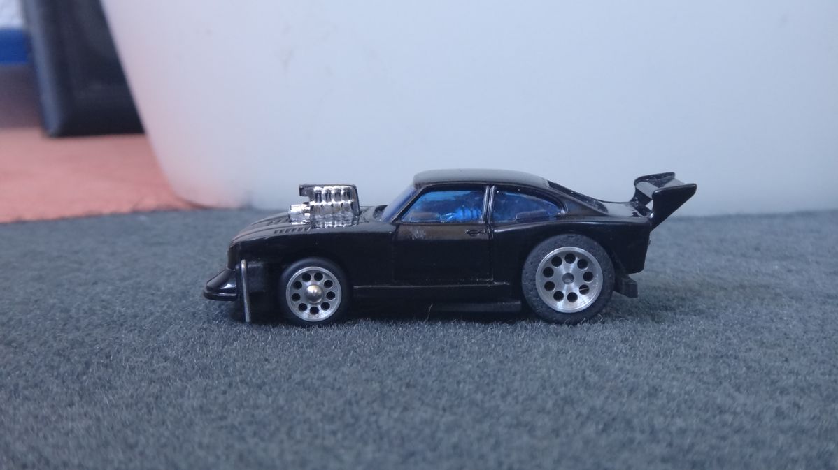

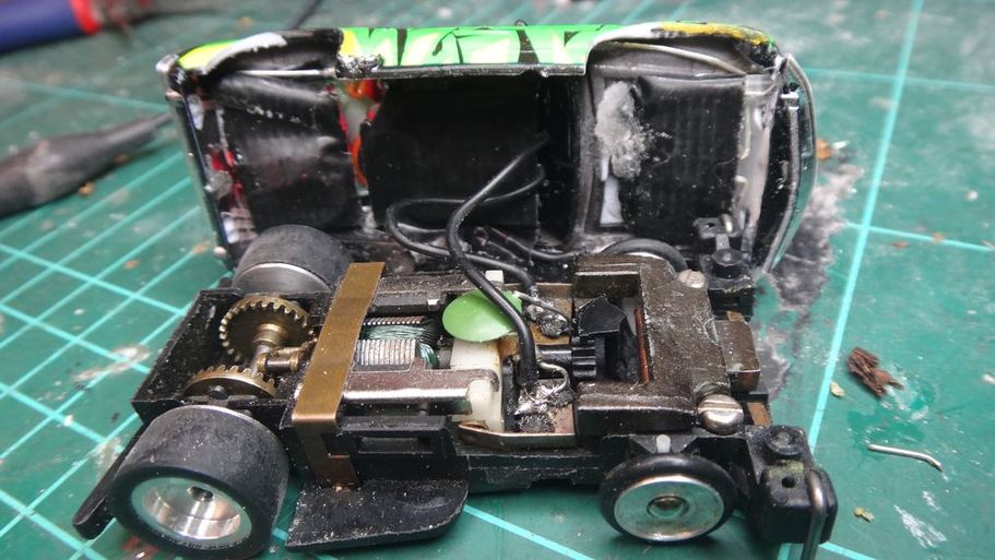

hab meinem Hemi-Capri neue Felgen und die CTL spendiert
(Hintergrund ein 140er Capri )
Vorher:

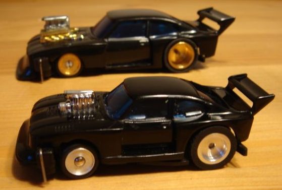

( Hintergrund: 140er Capri is mittlerweile auf Alus...Messing nur bei V2/V3 interessant/sinnvoll )
http://www.rufus-race.de/data/imagegall ... 59dd0a.jpg
...der 140er sieht jetzt so aus :danke: hat die GTL132 Hardcore drinnen...passt auch...lass das auch so jetzt...vielleicht :floet:
Mussten Schweller und Frontspoiler geändert werden...der breite Spoiler klemmte die Kiste bei zu dollem Driften an der Innenführung ein...ab dafür :aetsch:

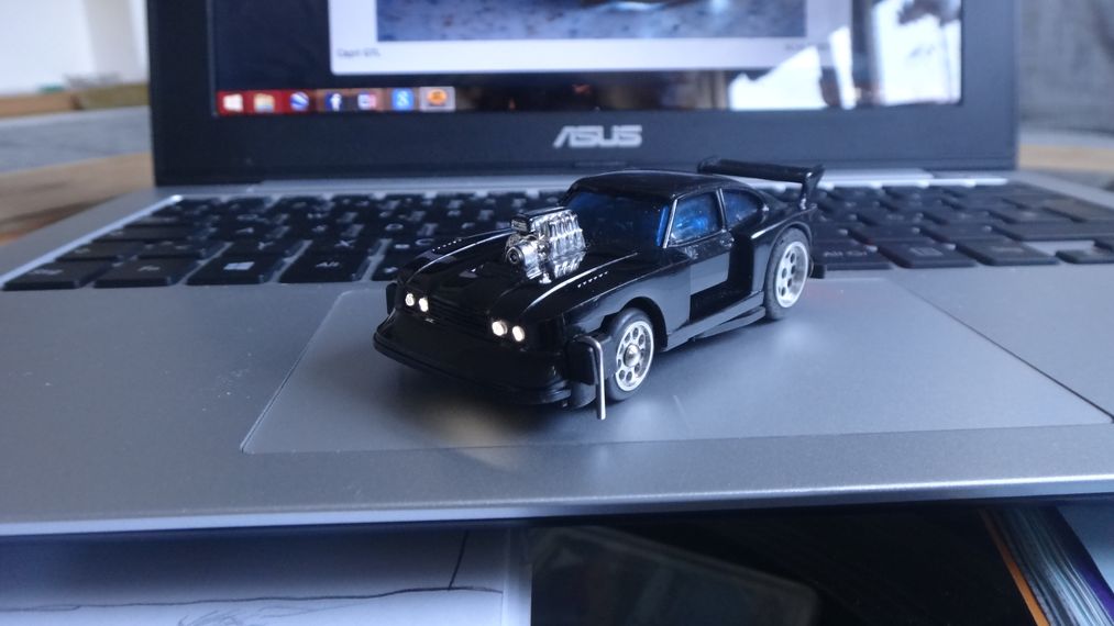

Jetzt:
Gewicht vorne bleibt drinnen...bischen mußte dran gefeilt werden.

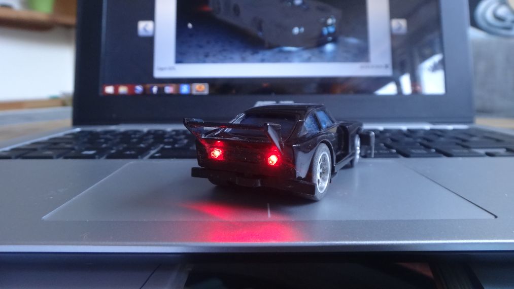

Vorne eine 10000mcd Led...hinten 2 Leds.
... sehr helles Bremslicht :lookaround:

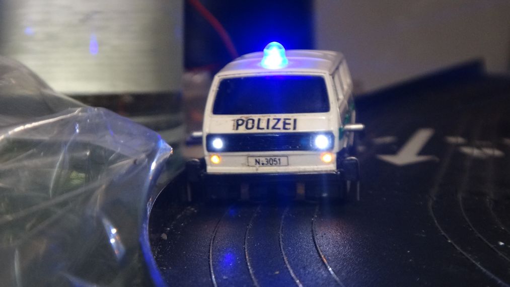

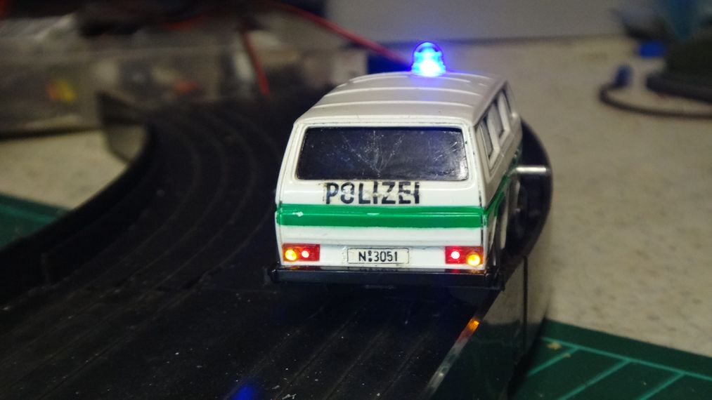

Ein Hindi-Bulli mit Warnblinker(syncron) Front/Rücklicht und blauer Flach auf'm Dach...is auch noch fertig geworden....(5 Led's an der CTL 160 beim Hindi machbar...(5 Leds nur in Reihenschaltung...mit einer gekürzten CTL 160 ohne Bremse)
..jetzt is awa Schluß mit da Hunnardsääschzischa...sollte 140 testen...bald Treffen :prost:

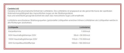

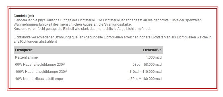

Einheit Candela cd
..Candlelight...englisch...Kerzenlicht...eine Kerze hat 1 cd ( mcd = milli...Ein Meter hat ja auch 1000 Millimeter)

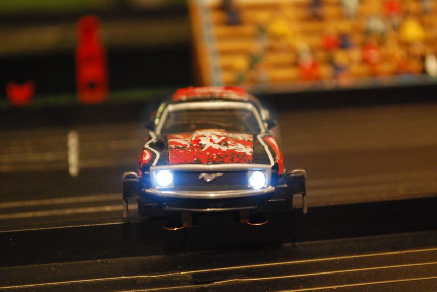

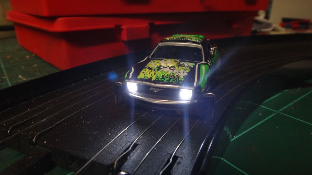

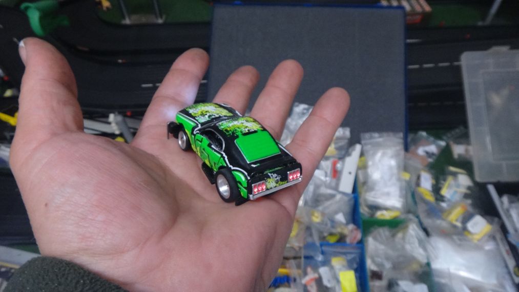

Päckchen von Rufus ist angekommen. Nach etwas Schwierigkeiten wegen Blödheit (mir ist ein Lichtleiter abgebrochen) hat mein Mustang jetzt auch Licht:
Schönes Licht! Besonders vorne sehr schön hell.

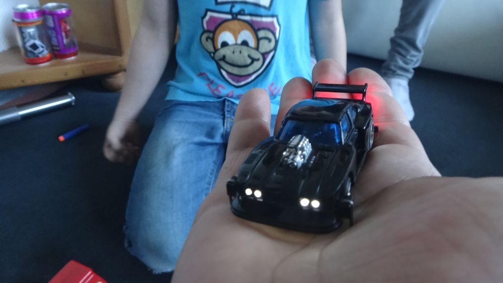

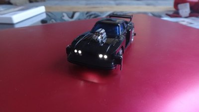

Hab' den Dodge fertiggemacht - das war schon arg knapp mit dem Platz... Gewicht ist raus, macht aber nichts, fährt auch ohne saugut. Aber selbst ohne Gewicht sehr, sehr knapp. Entweder schleift die Lenkung oder die Hinterachse / Reifen. Das war Höhenfeintuning! Die Lichtleiter-LED-Pakete müssten am Besten noch dünner sein... aber egal, hat ja letztendlich hingehauen.
Hier das Ergebnis - ich selbst bin absolut begeistert! :banana:
Und nochmal richtig im Dunkeln:
Hab' jetzt doch vorne unten die dünneren Lichtleiter eingebaut - sieht optisch besser aus - wie Nebelscheinwerfer. :D
Mal sehen, was ich mit der dritten Platine anstelle. :confused: Bin am Überlegen wegen Blaulicht. Mal schaun.

:love: Saugudd :ok:
..sieht Hammer aus !!!
Diese Karosse is auch ziemlich klein...Absolute Spitze deine Arbeit :cool:
...bin begeistert :respekt:
...genau rischdisch so :dancing:
