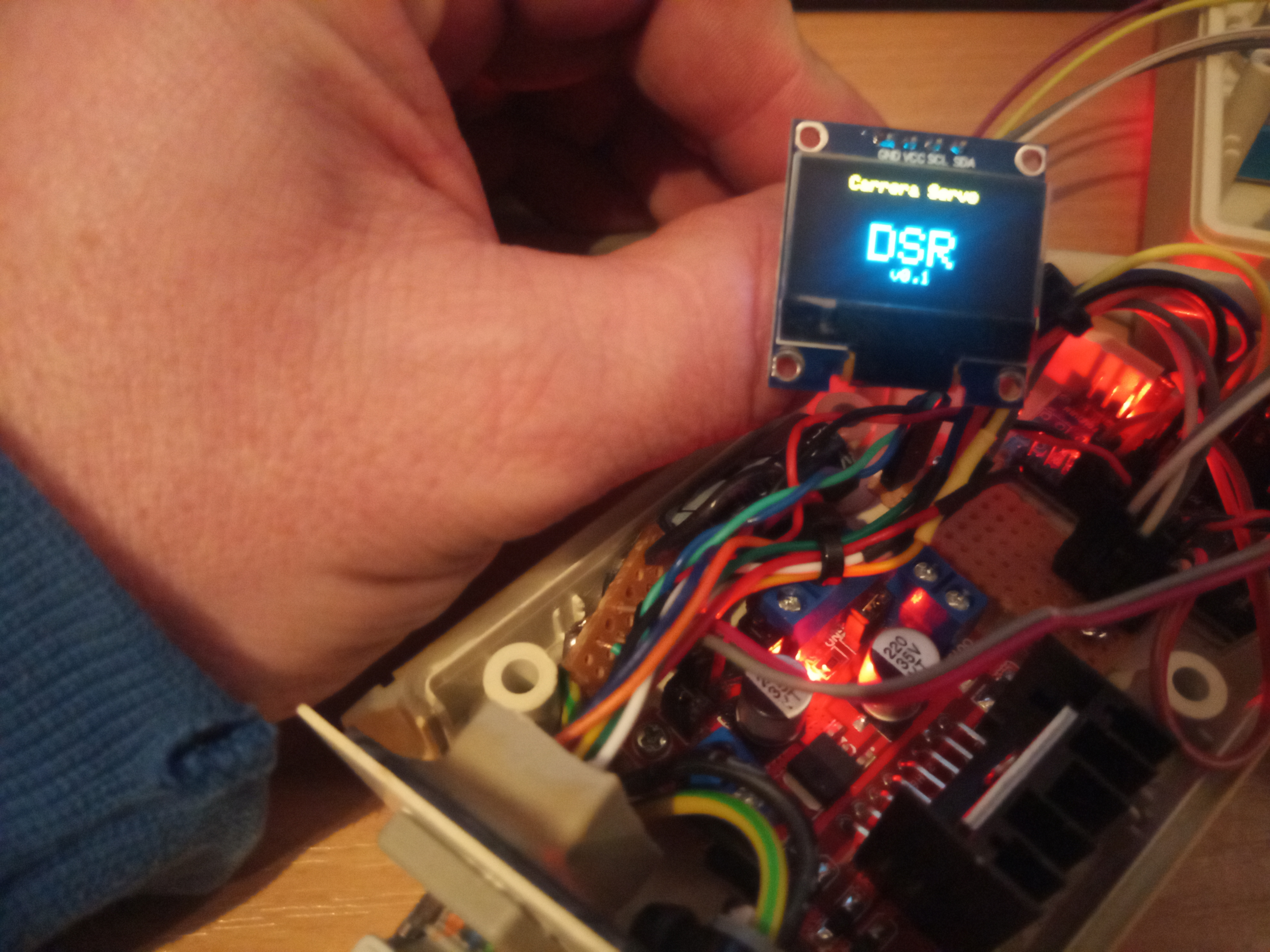

Ich werde hier mal meine Gedanken niederschreiben, wie der Entwicklungsstand ist und wie es weitergehen soll (und um den Druck etwas zu erhöhen, wer mich kennt weiß dass ich im Grunde stinkefaul bin und selten was zu Ende bringe).
Nichtsdestotrotz habe ich pro Tag höchstens eine Stunde Zeit, d.h. selbst wenn man dran bleibt und keine größeren Schwierigkeiten auftauchen, zieht sich das über Monate. Bis es entwickelt ist wohlgemerkt - nachbaubar dokumentiert ist wieder ein anderer Fall.
Erste größere Schwierigkeit: nach wie vor Kurzschlüsse oder Überlast bei 132 auf Spur A. Das kann am L298 oder am 7805 liegen und elektrischer oder thermischer Natur sein. Dieses Problem werde ich fürs Erste ignorieren, da ich sonst meinen Prototypen komplett umbauen muss und erst ein paar andere schaltungstechnische Entwicklungen machen möchte, bevor ich einen neuen Prototypen baue.
Die aktuelle Roadmap:
- Statusanzeige auf Display fertig programmieren, lasst euch überraschen
- Erkennung, ob ein (kabelgebundener) Regler angeschlossen ist (u.a. für BT wichtig)
- Voltmeter integrieren, weil warum nicht
- Erkennung, wie rum der Trafo angeschlossen ist (Hintergrund: bei STZ-modifizierten Anschlussschienen sind auf Spur A die Trafo- und Regleranschlüsse verdreht, was Auswirkung auf Lenkradstellung links/rechts hat - so lässt sich hoffentlich ein Kippschalter einsparen)
- Regelkurve optimieren bzw. die Umschaltung derer
- Drei Taster integrieren für Menüführung, falls nötig

- Beiträge: 5661
Re: Digitaler Servo Regler
Beides getestet, Voltmeter ist zwar nicht aufs Zehntel genau, aber ausreichend zu sagen wie man dran ist (hab ich erwähnt, dass der DSR auch mit ungeregelten Trafos läuft? Da ist es hilfreich).oerk hat geschrieben: Di 9. Feb 2021, 09:39 - Voltmeter integrieren, weil warum nicht
Demnächst dann beides in den Prototypen und die Software integrieren.
EDIT: Ach ja, und Entschuldigung dass das Projekt praktisch keine Fortschritte macht. Ständig Home Office, gleichzeitig ein Kind unterrichten und ein anderes Kind, das uns die halbe Nacht wach hält lässt mir weder Zeit noch Energie. Ich weiß, Ausreden. Oerk der faule Sack mit seinen falschen Versprechungen wieder.

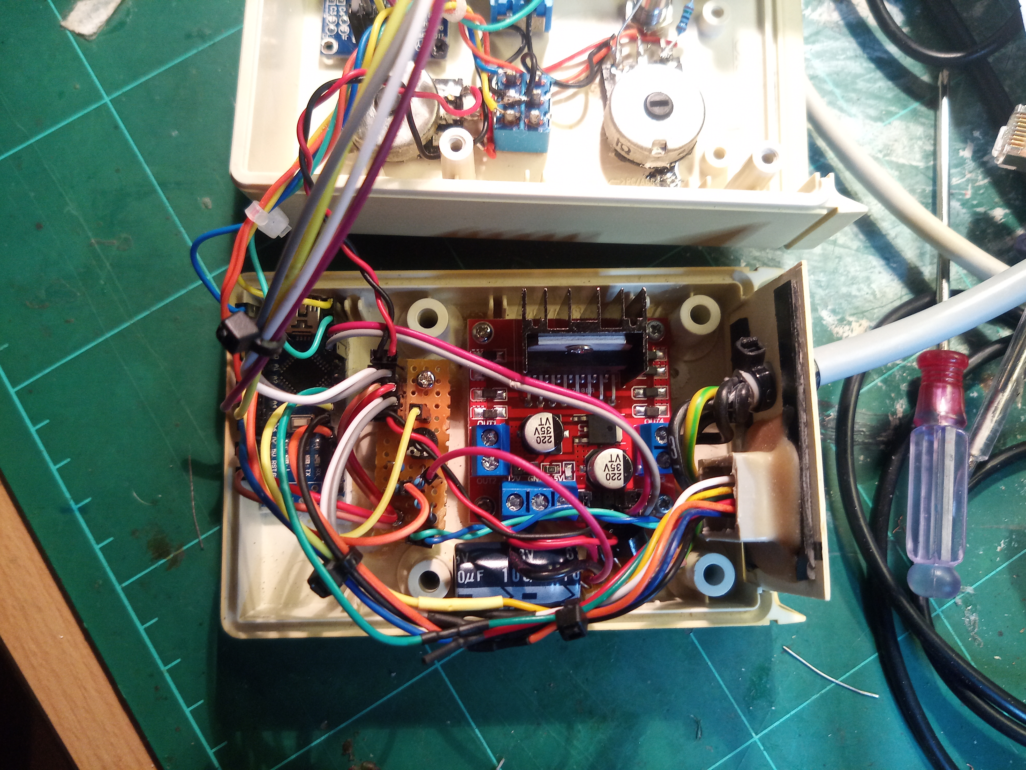

- Beiträge: 5661
Und deswegen bekommt der nächste Prototyp bereits alles auf eine Platine:
Habe nach einer kleinen Änderung eine Stunde gebraucht, um alles neu zu verkabeln.
Schaltplan ist mittlerweile auch gezeichnet.
