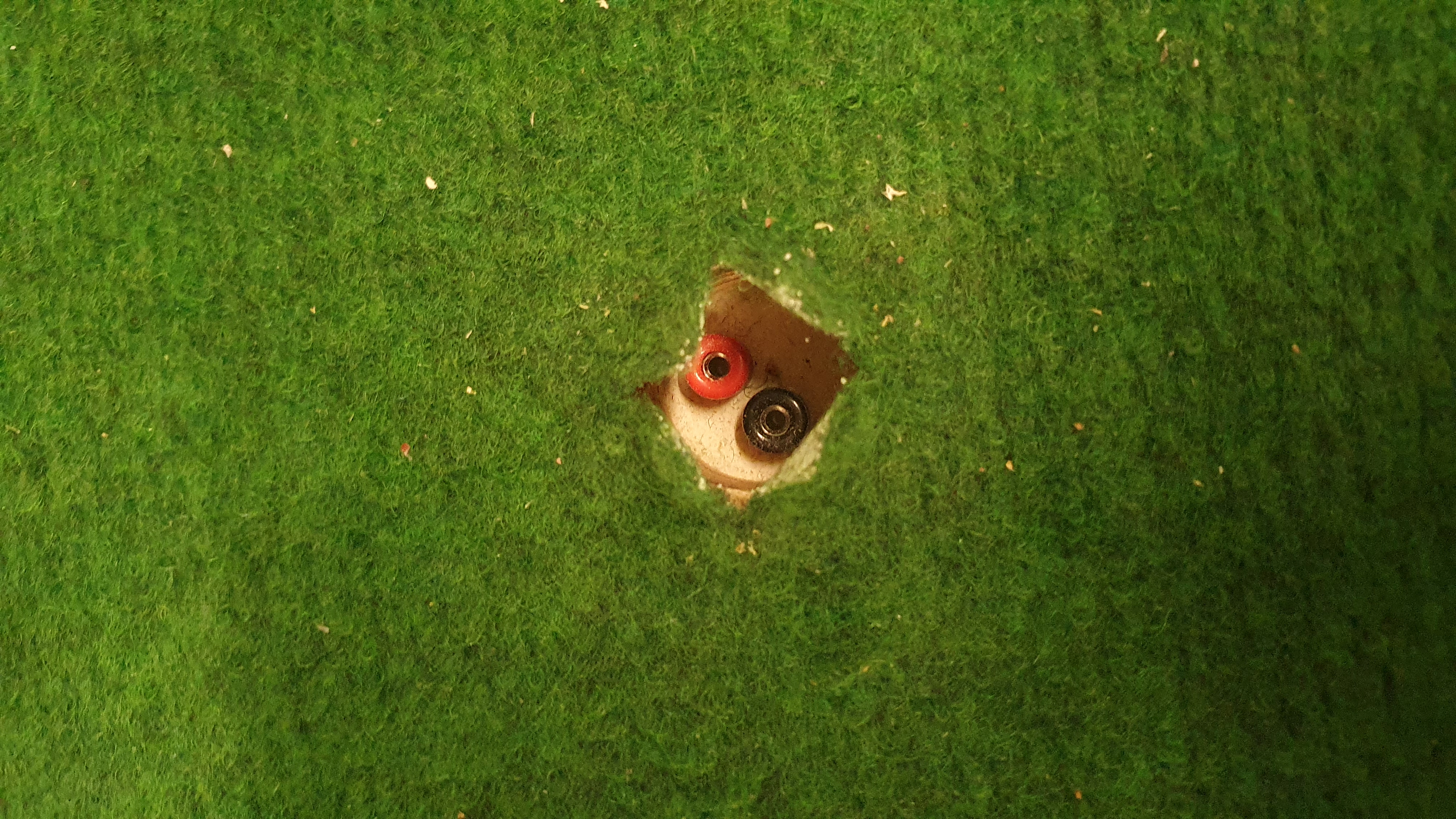

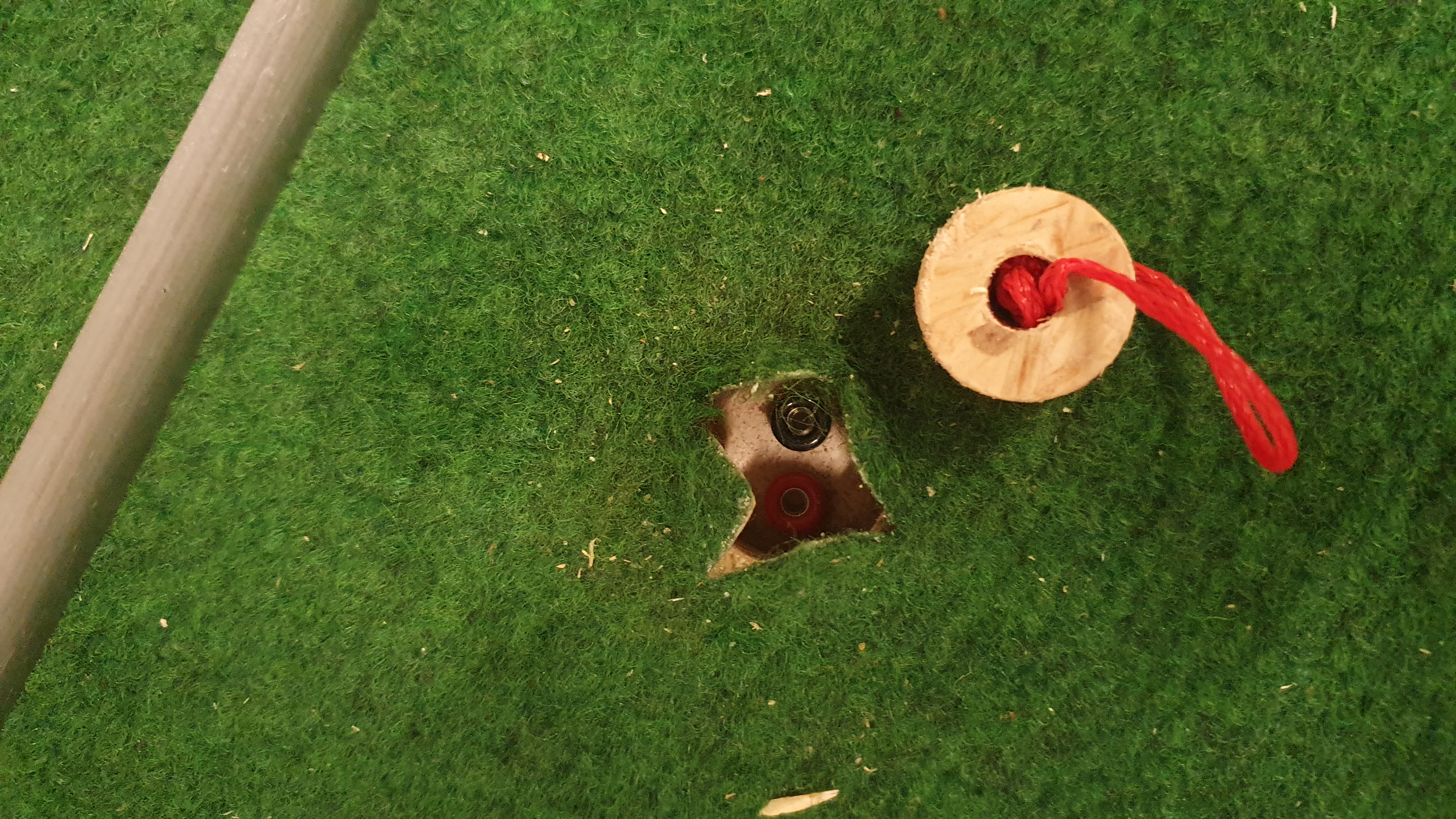

Von diesen Steckdosen habe ich zehn Stück versenkt. Schön im Raster, doppelte OriginalKabellänge vonne Flutlichter.
Aus 12mm OSB noch NIB-Stopfen (nicht in Benutzung) gebohrt mit Bändchen zum rausfummeln. Warum? Für den Fall, dass der ein oder andere Anschluss nicht benutzt wird und genau da was stehen soll.

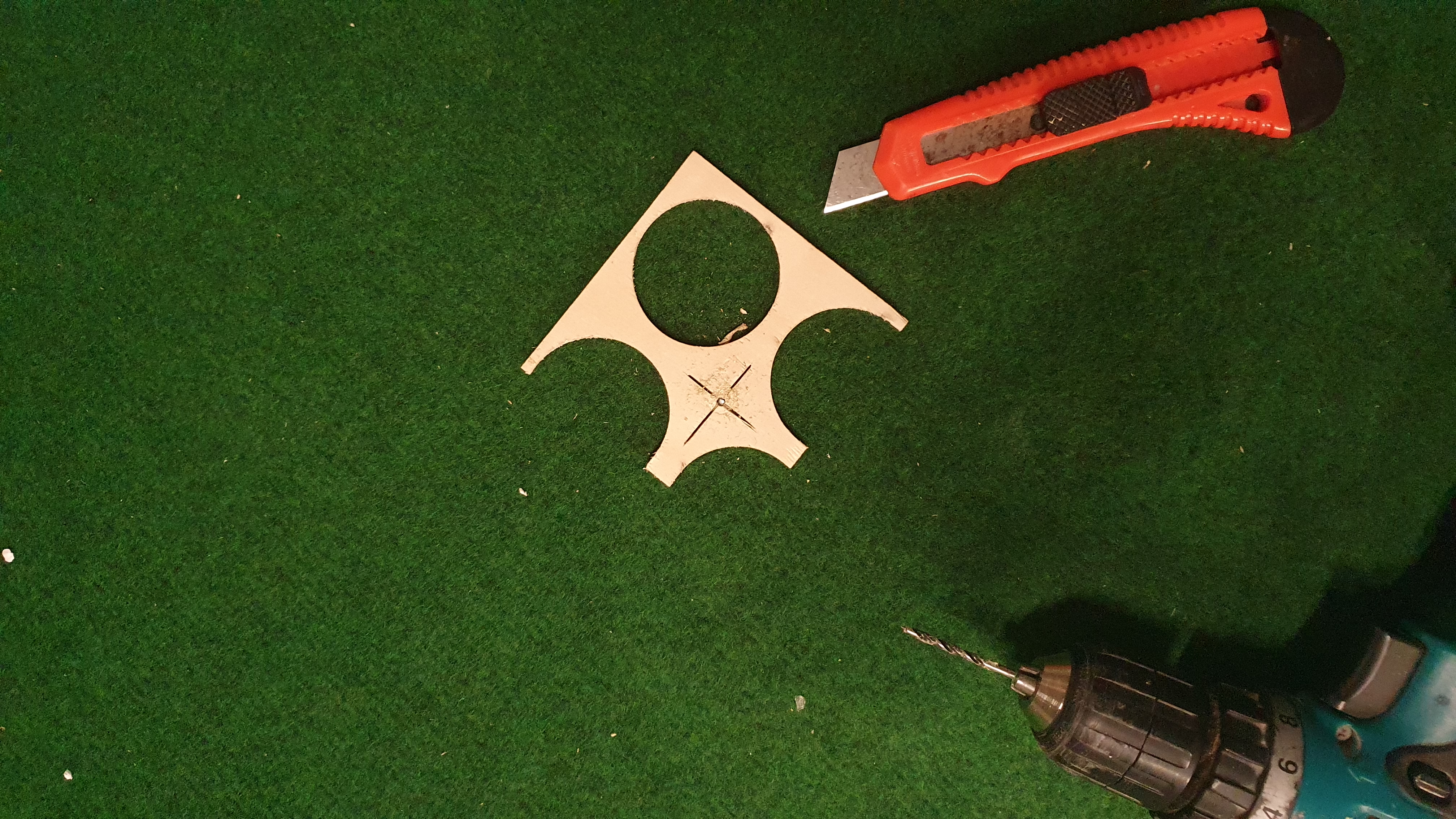

Um den Teppich zu schlitzen, habe ich mir die kleine Kreuzschablone gesägt.
Jeder Anschluß wird einzeln verkabelt, dann alle zusammen an ein Trafo.
Es werde Bahnlicht.

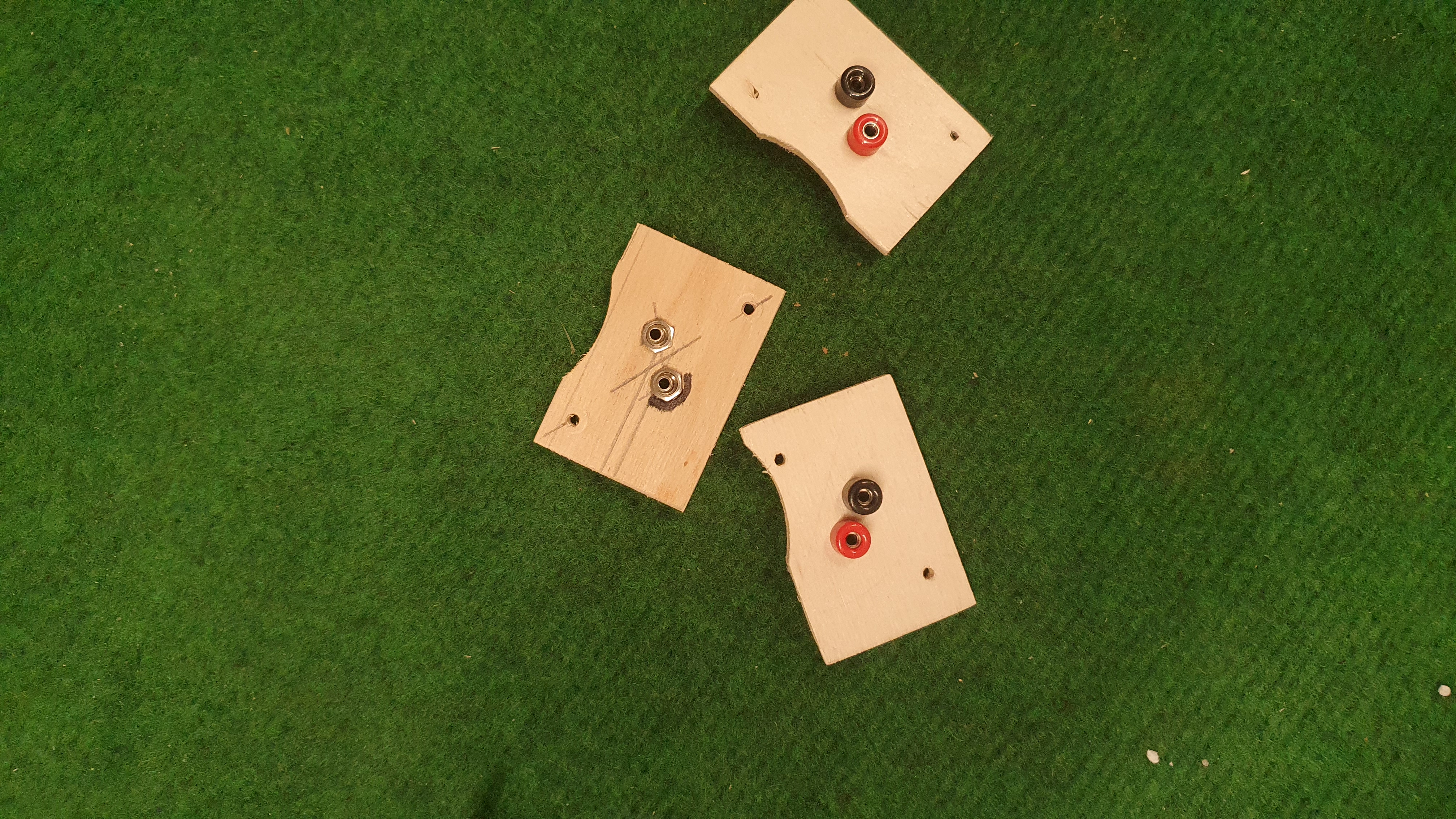

Die kleinen Plättchen für die Schraubbuchsen sind übrigens (natürlich) aus Restholz :halo: von den Kabelspulen... :keule: :lol3:

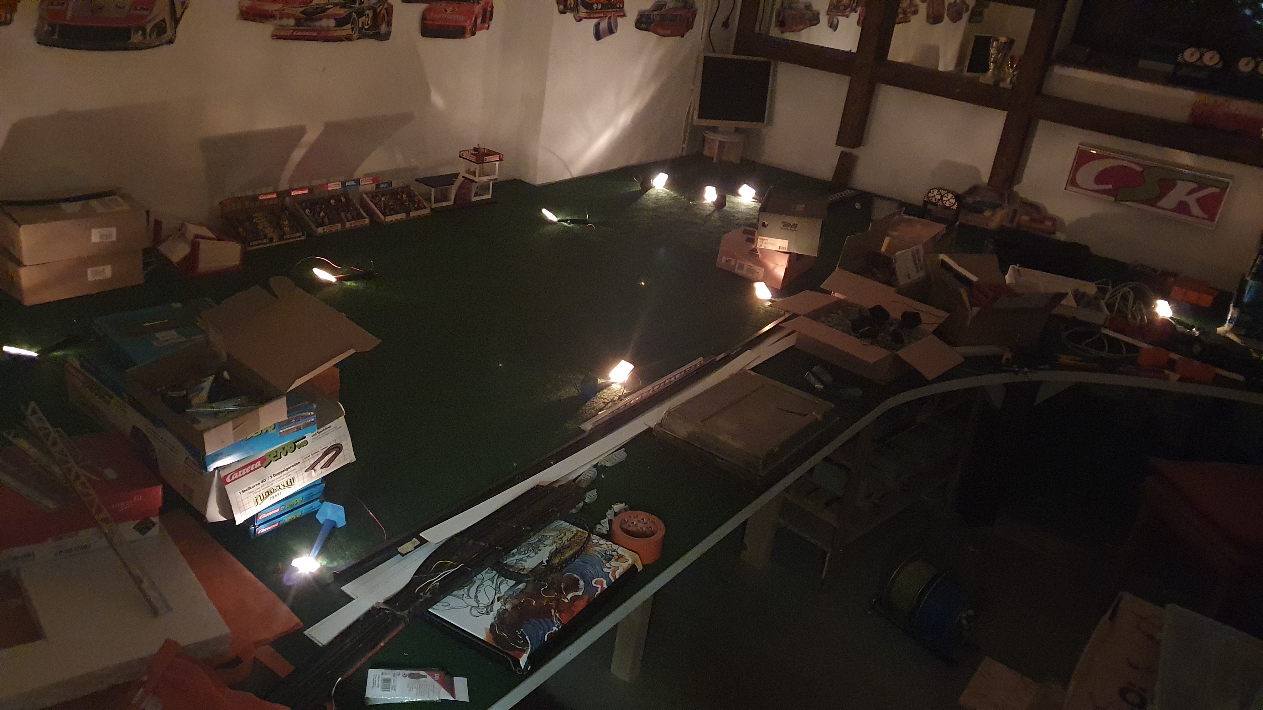

Salat....Kabelsalat. :keule:
Ich habe jetzt die 10 Bahnlichtsteckdosen verkabelt und zusammengeführt und die Flutlichter mal probehalber angeschlossen.
Nee watt schöön.... ramontisch beinah

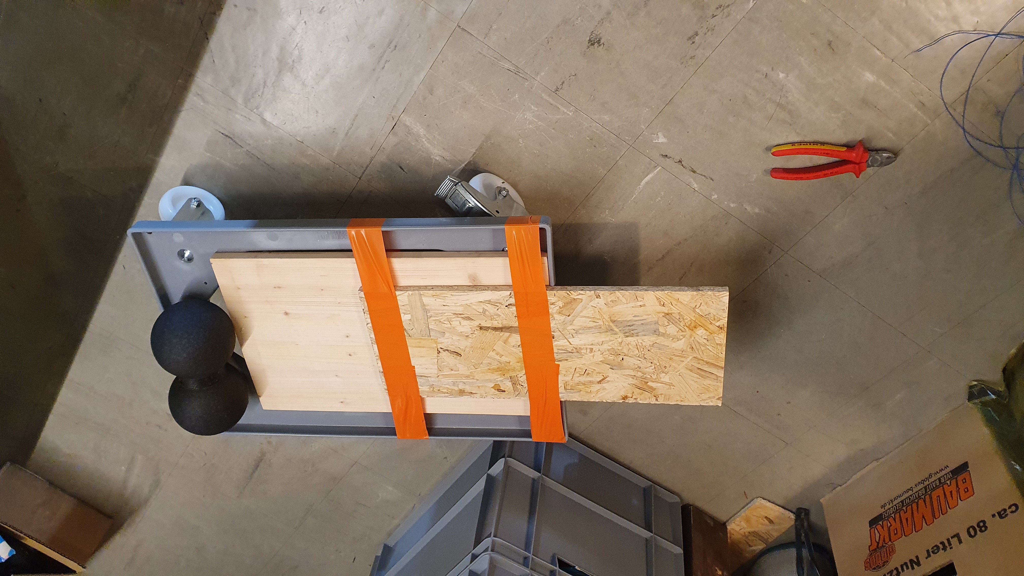

Rollbrett für die Arbeit über Kopf unter Tage
