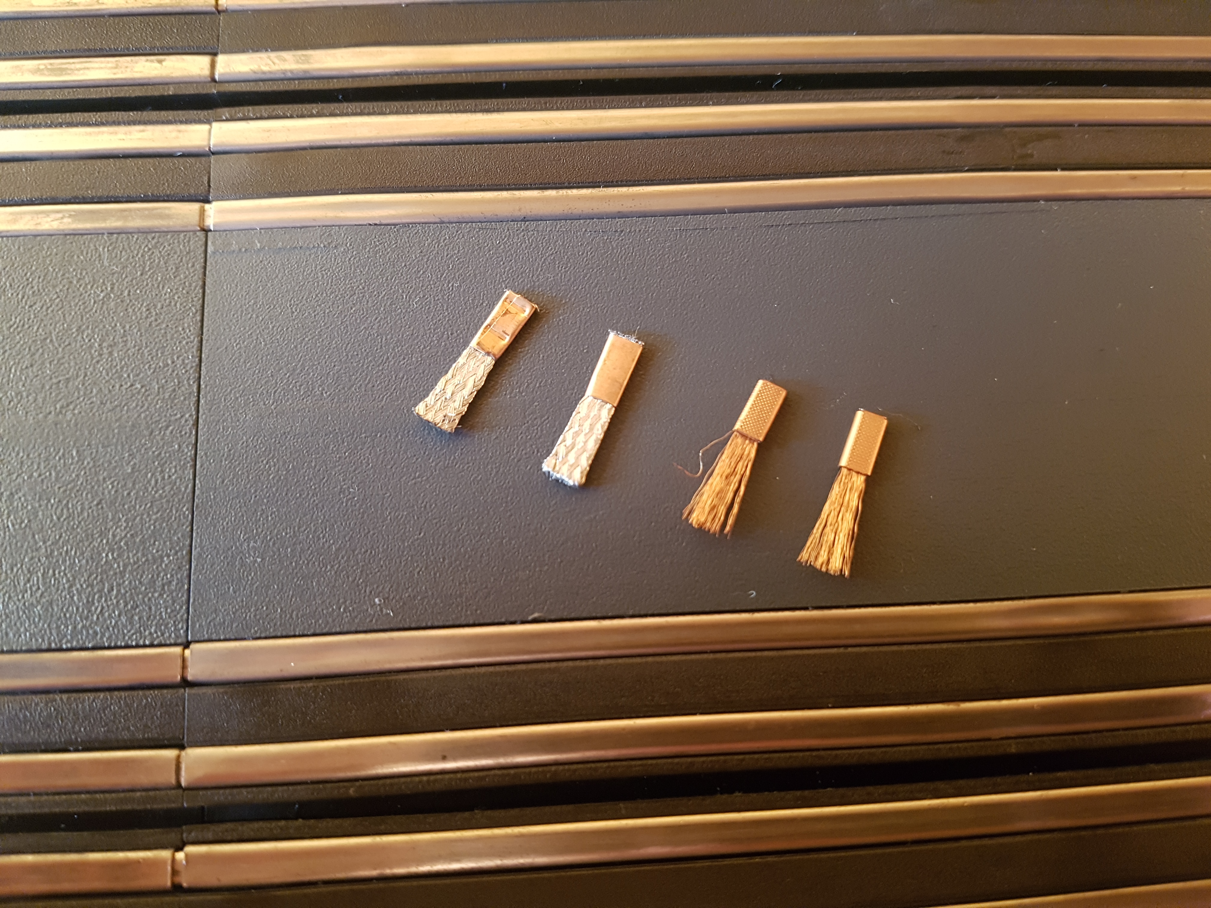

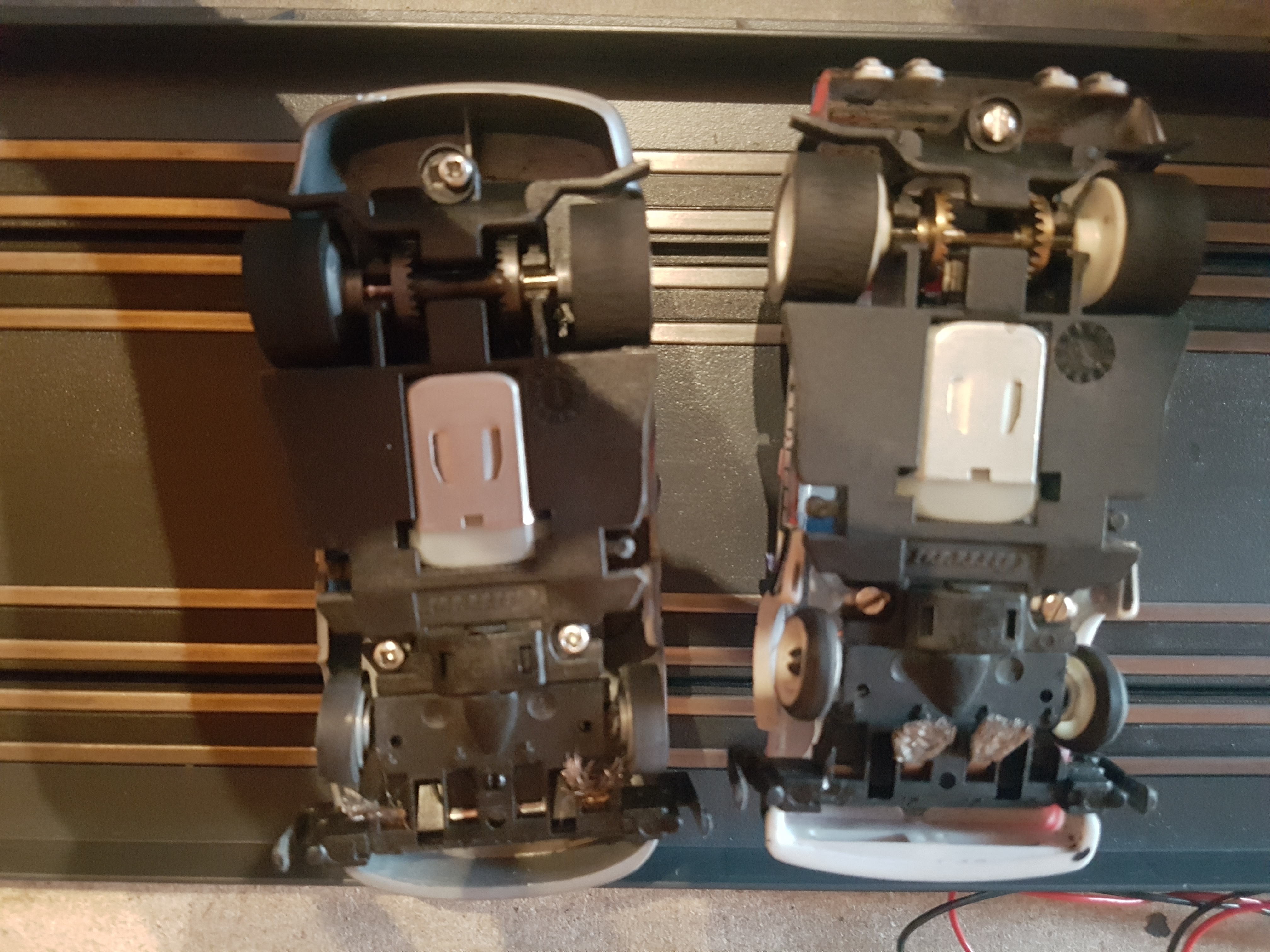

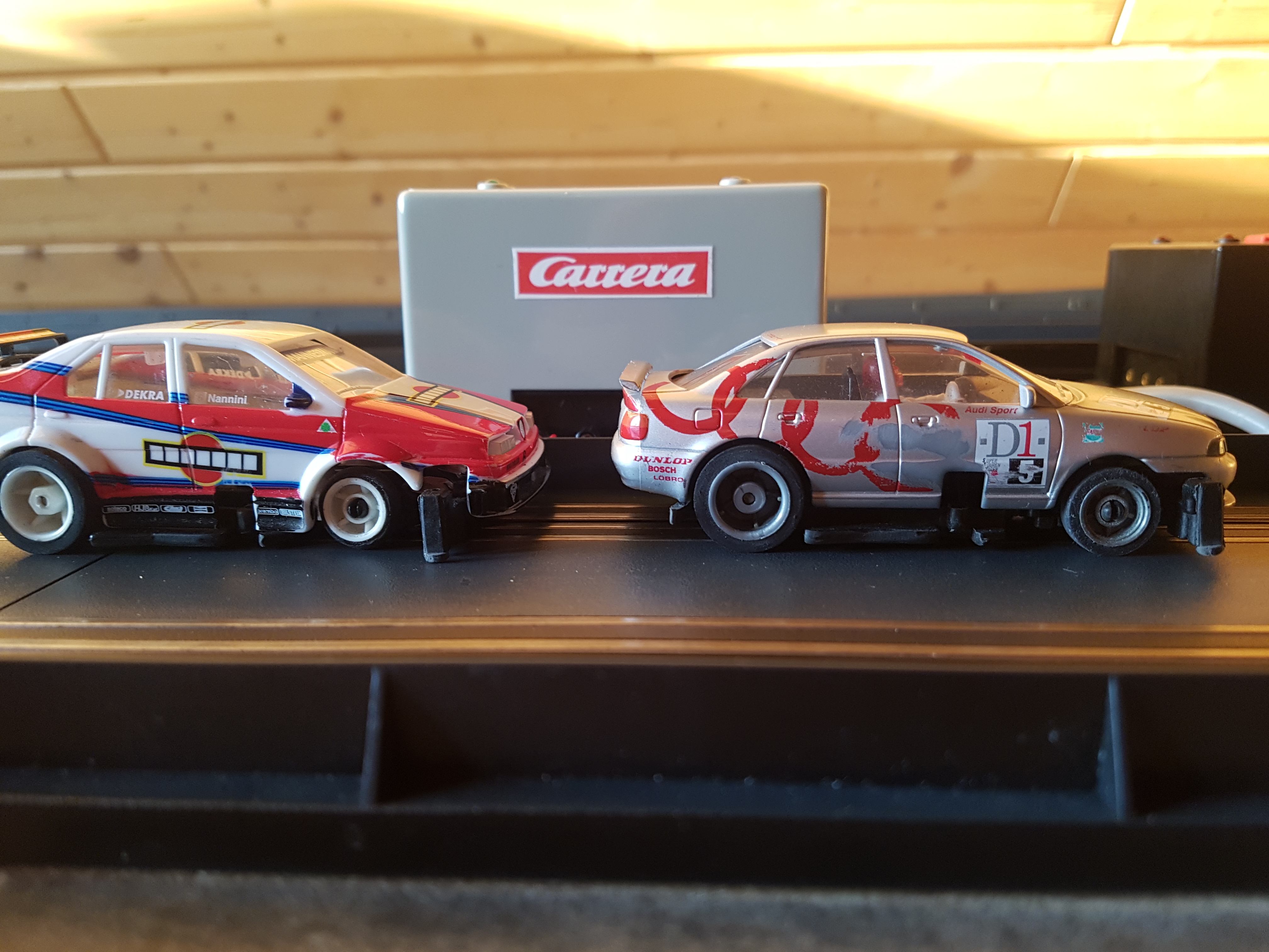

Schau mal Tobi. Diese Schleifervarianten nutze ich für V3 und V2. V1 ist ja wieder anders. Die Linken sind Repro Heisse-Reifen.com und die Rechten Originale. Die Originalen sind schwerer zu bekommen aber es gibt sie noch. Die Preise sind erträglich. Also hast du keinen großen Schaden davon wenn es doch nicht klappt. Ansonsten verwende die V3 als Deko und feddich

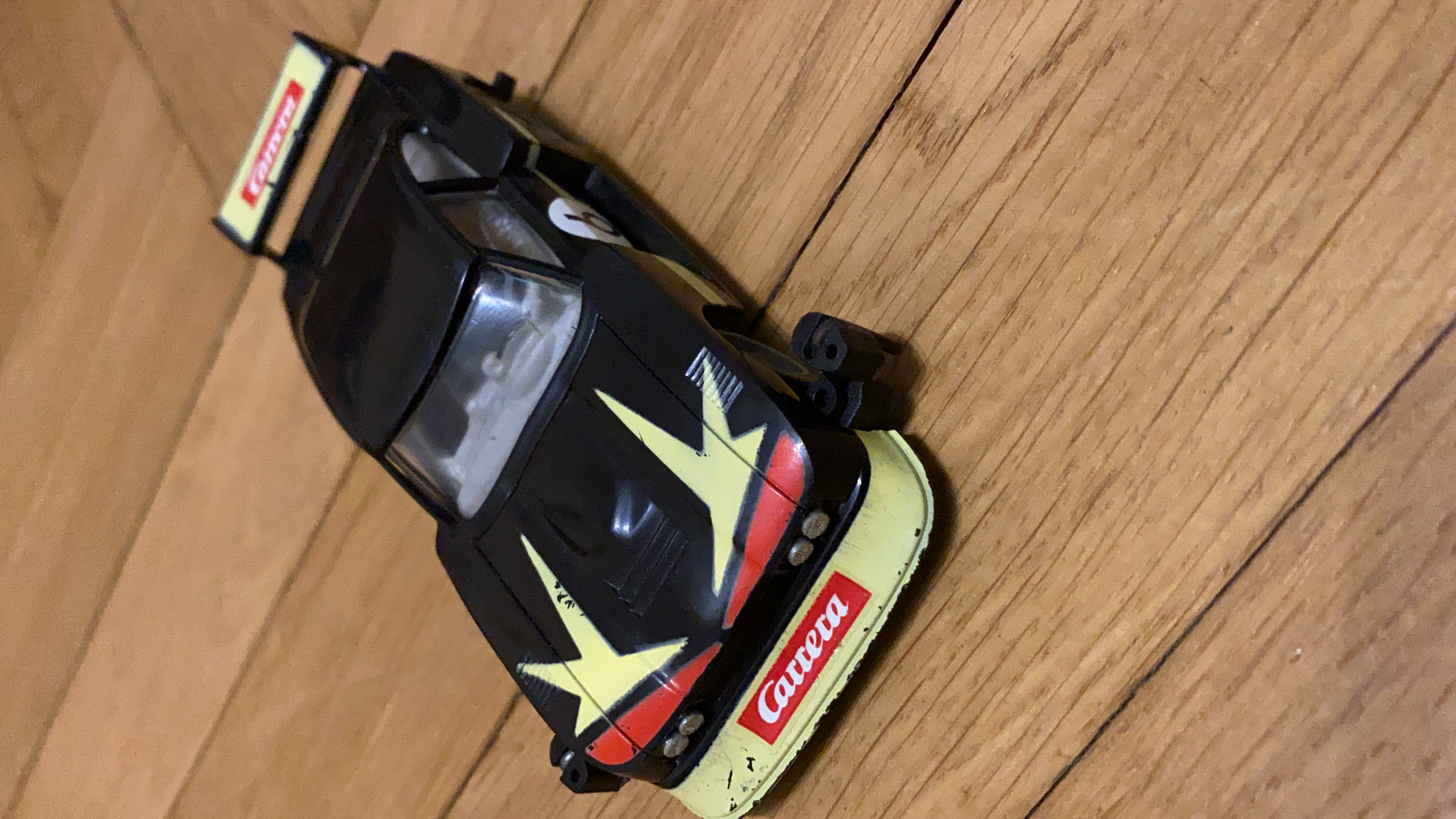

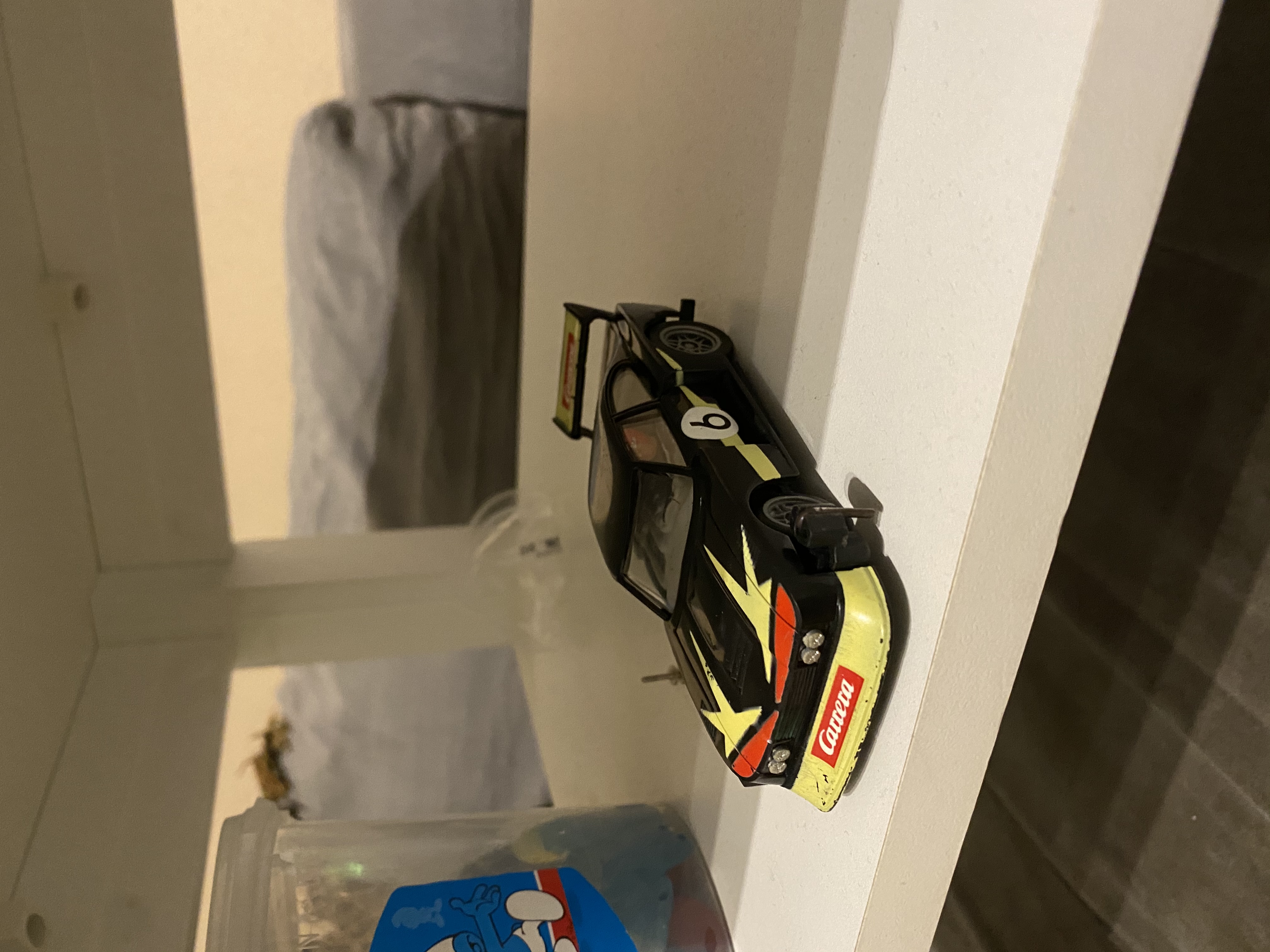

Hab die Autos auch nochmal abgelichtet. Einmal die Schleiferposition und einmal wie sie auf der Bahn stehen sollen.
Kannst mir vertrauen. Meine laufen 1A

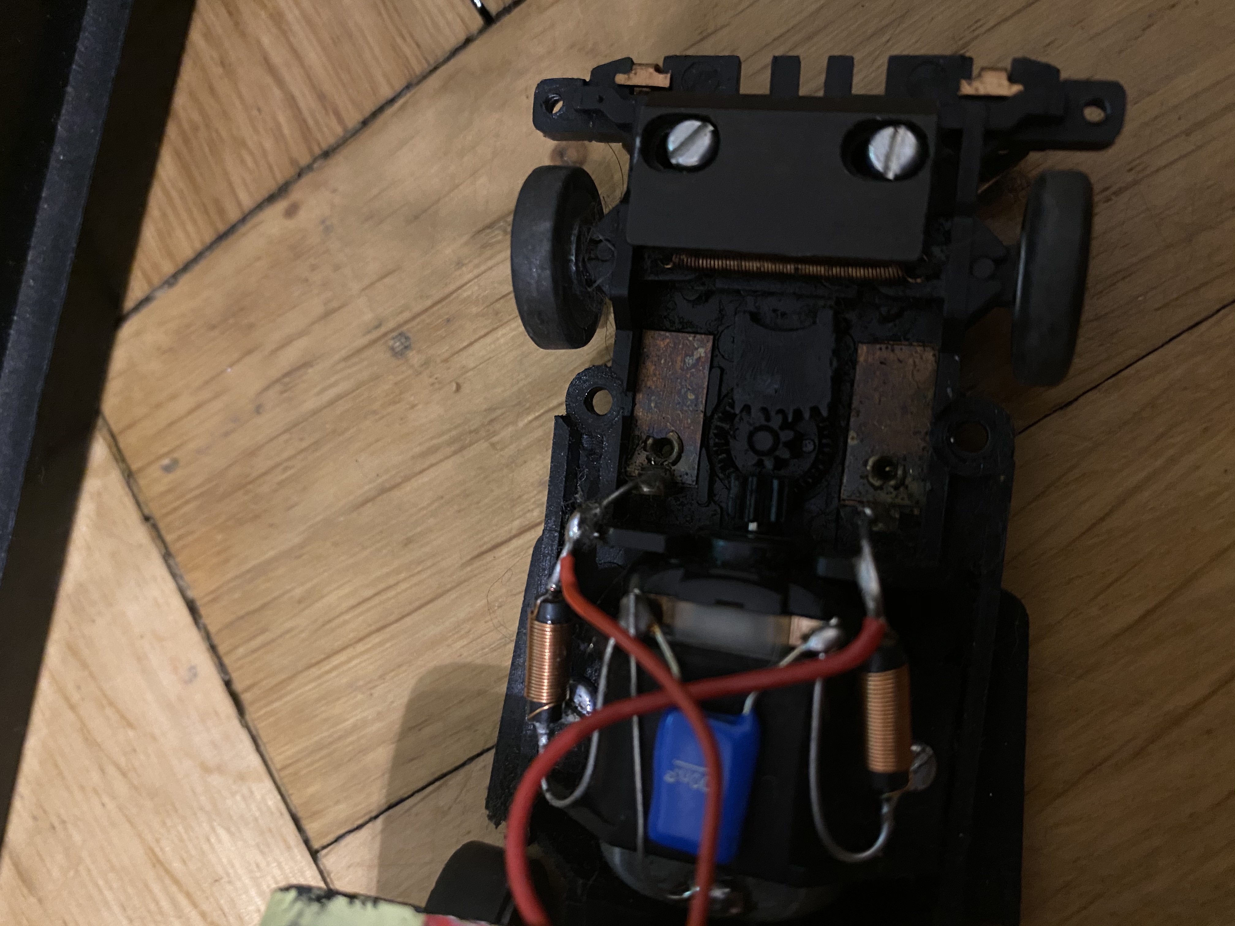

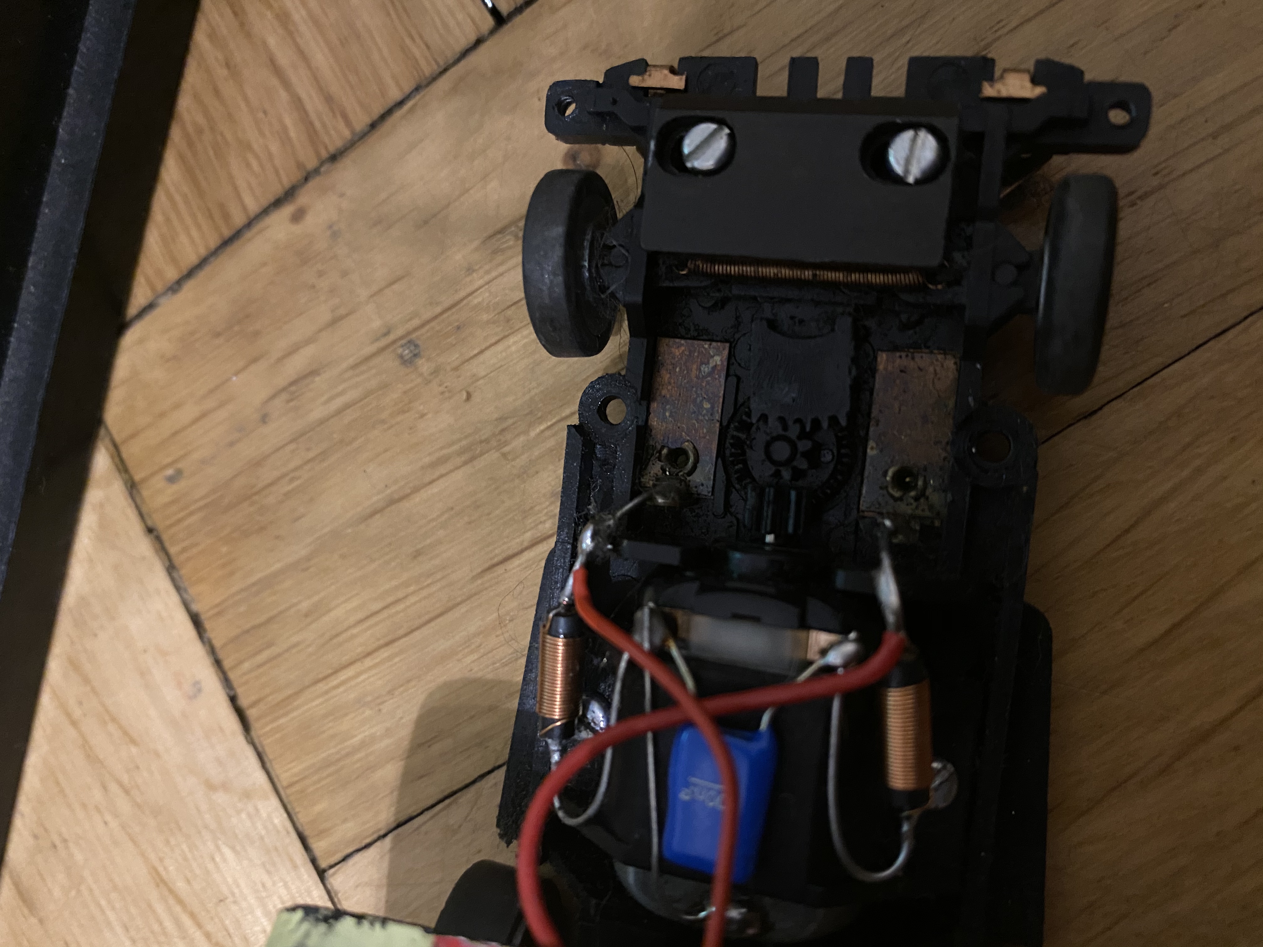

Hier noch ein Bild vom Chassis Boden. Ich verwende nur 2 Hörner und Schleife die Kanten großzügig ab damit das Chassis nicht in der Innenkurve hängen bleibt.

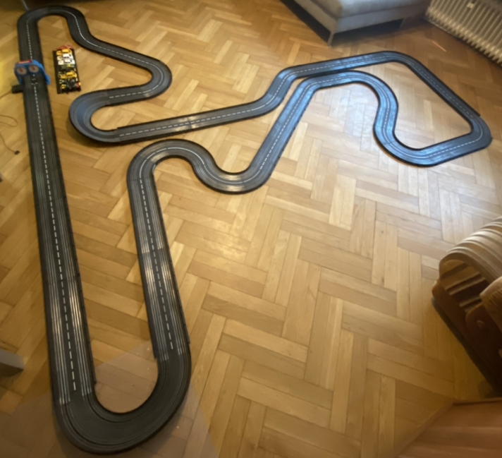

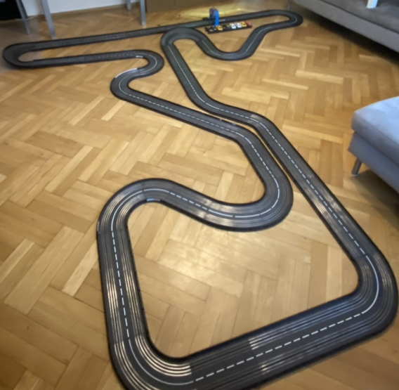

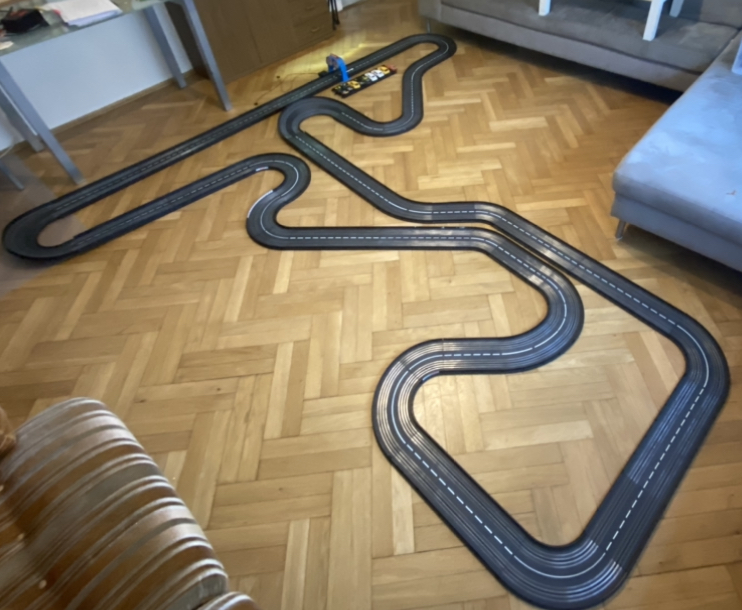

Zandvoort Circuit ala Carrera Servo 140
Beiträge: 5721
Tobias Schmitz hat geschrieben: Do 14. Mai 2020, 20:50 Zandvoort Circuit ala Carrera Servo 140
Ha! Ich hab mir schon gedacht, irgendwie erinnerts mich an was :D

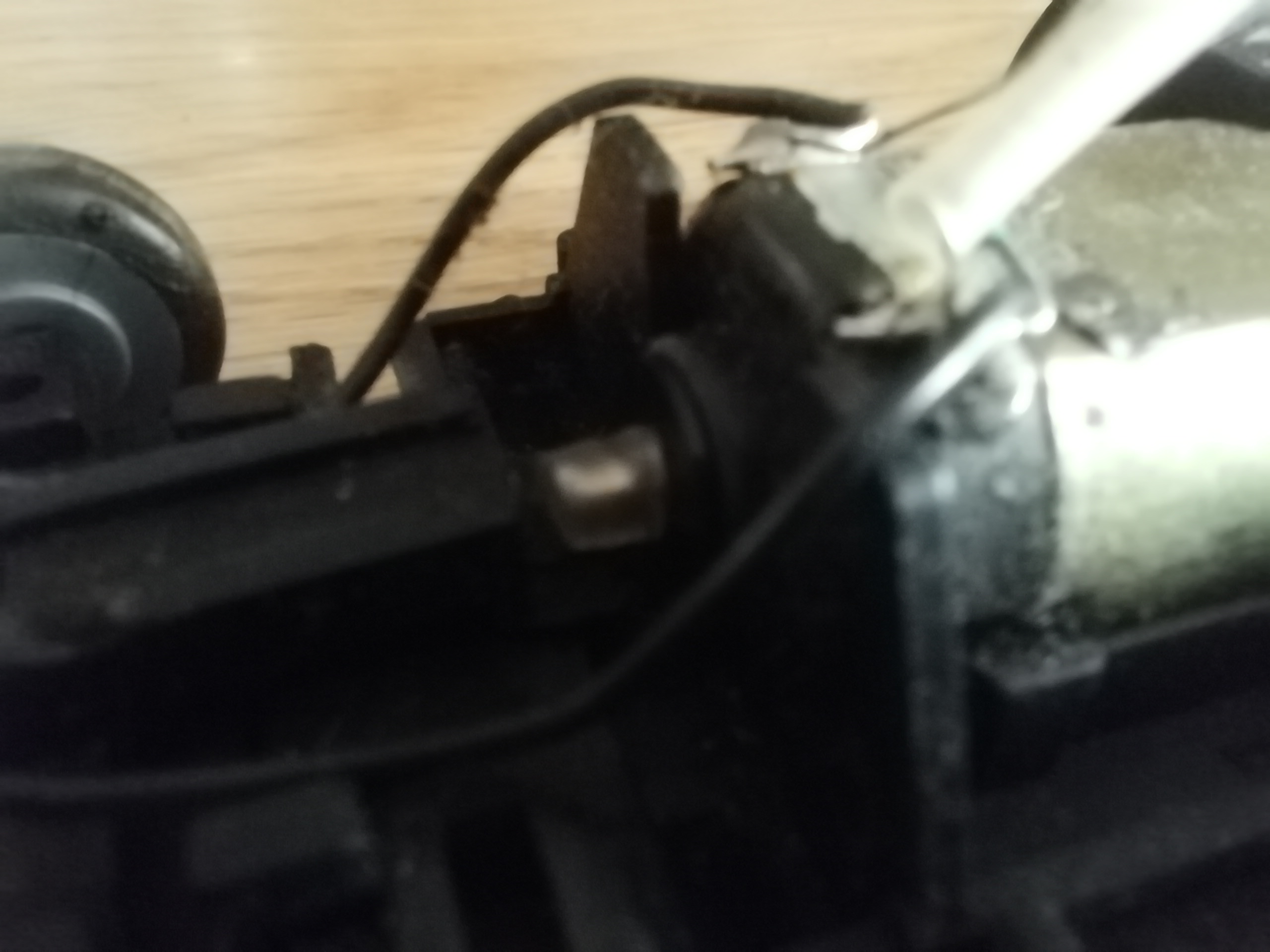

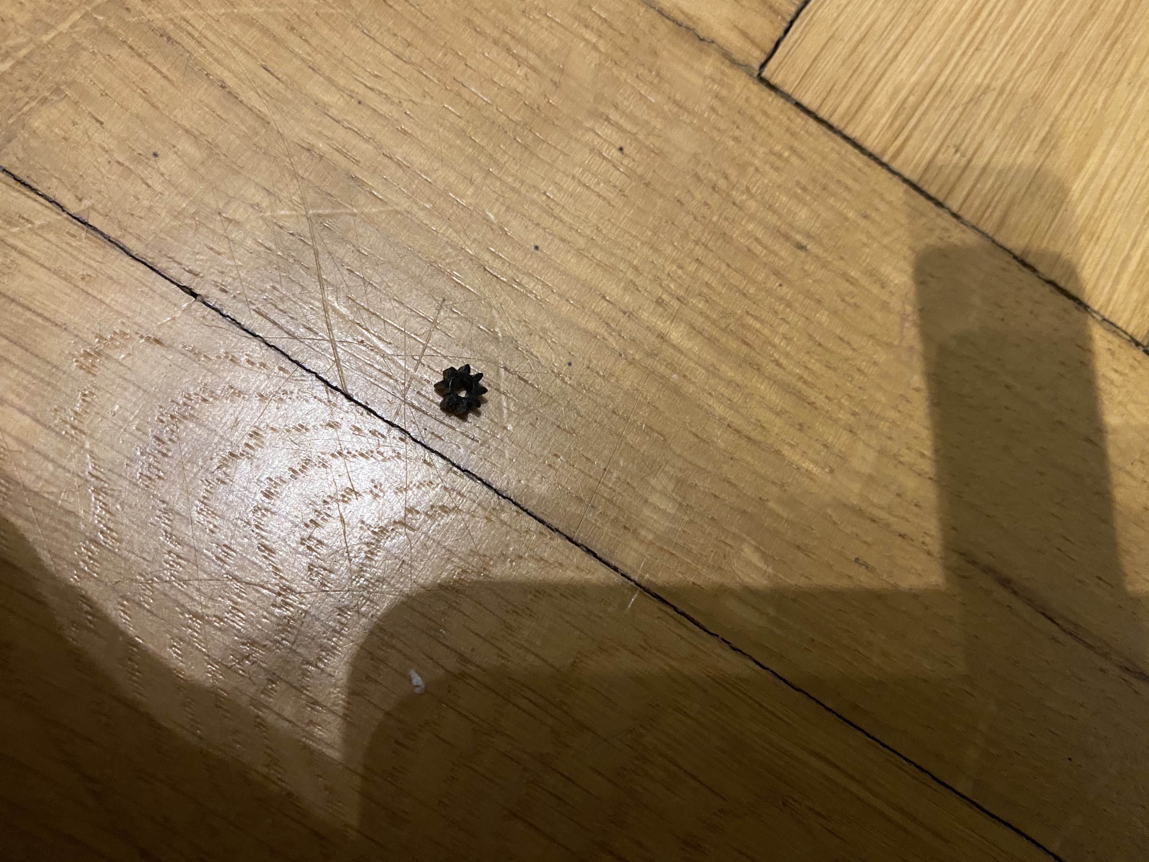

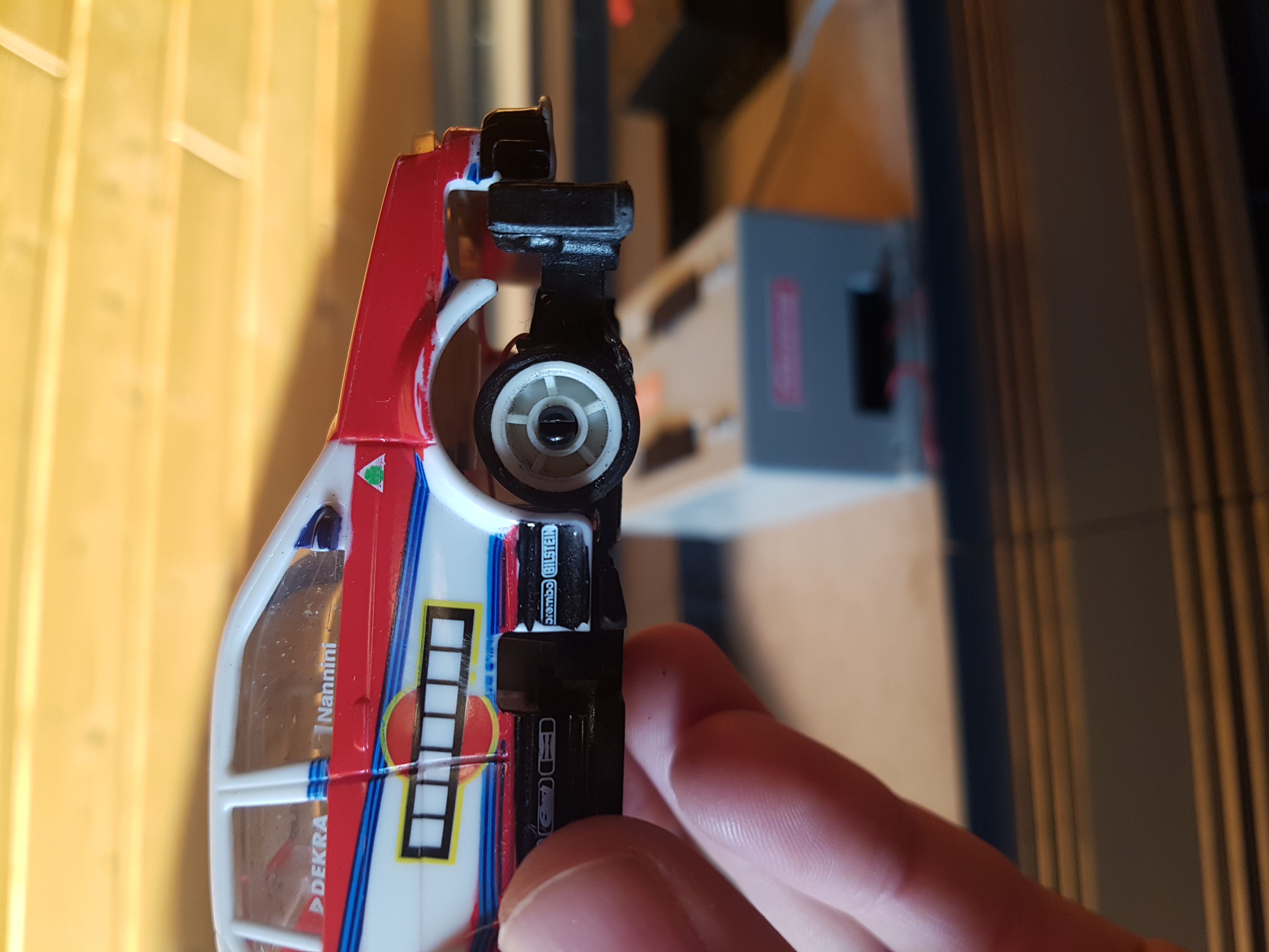

Das ja mega @oerk, leider fehlen mir noch n paar Kurven, geraden hab ich satt. Übrigens meine V1 lenken wieder.
Vor der Reparatur
Vor der Reparatur

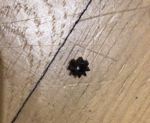

Plastikritzel kaputt
Kleines Teufelchen
Kleines Teufelchen
Adios Plastik
Adios Plastik
Messingritzel
Messingritzel

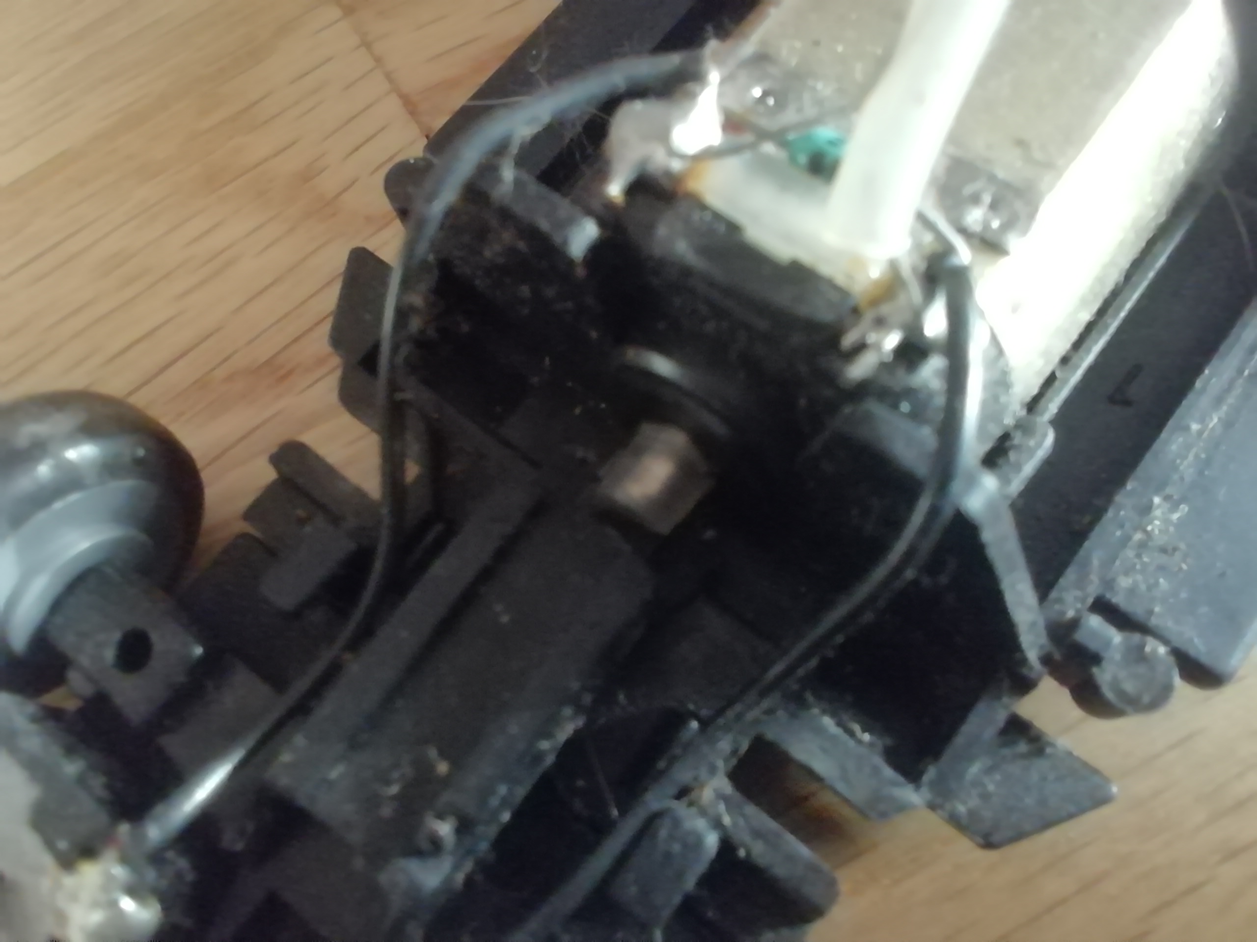

Problem gelöst
Problem gelöst
Endlich wieder Lenken

Hi, Marcello, ja die Steilkurven , ein Thema für sich , mit den V1 die ja wieder Lenken kann ich ja die Aussenbahn nehmen , innen geht ja leider nicht. Mit den V3 die noch nicht lenken , obwohl alles Passt und leichtgängig geht, fahre ich mit Alustift, muss mal irgendwo Original Schleifer auftreiben. Mir fehlen auf jeden Fall eine Menge 90• und 45• Kurven und vieleicht noch 4 K2 Kurven für weitere Realistische Rennstrecken, aber Wohnzimmer wird langsam zu klein 😂😂😂, brauch wohl n Anbau oder so, Keller passt leider nicht .
[/quote]
Stell das Auto mal bitte auf die Bahn. Ohne Karrosserie. Halte das Chassis mit der Hand fest. Die Hinterachse nicht anheben. Jetzt geb ein bisschen Gas und schau mal ob die Achse beim Lenken auch einschlägt. Beweg das Lenkrad hin und her und gucke immer wieder ob das Reibrad die Achse in die Richtung einschlägt.
Bevor du das machst. Chassis umdrehen und streich die Schleifer immer wieder zur Bodenplatte hin flach. Eventuell vorher mehrmals stauchen und wieder auseinander ziehen. Versuch das einfach mal. Dann sag nochmal Bescheid.
Ps: und nimm den blöden Stift da raus!! :lol3:
Opfer mal ein v3 Auto und klebe das vordere Chassi mit dem hinteren zusammen. Damit es nicht mehr wackelt.
Dadurch haben die Schleifer besseren Kontakt und die Lenkung funktioniert dann auch super.
In Kurven liegen sie dann auch besser.
