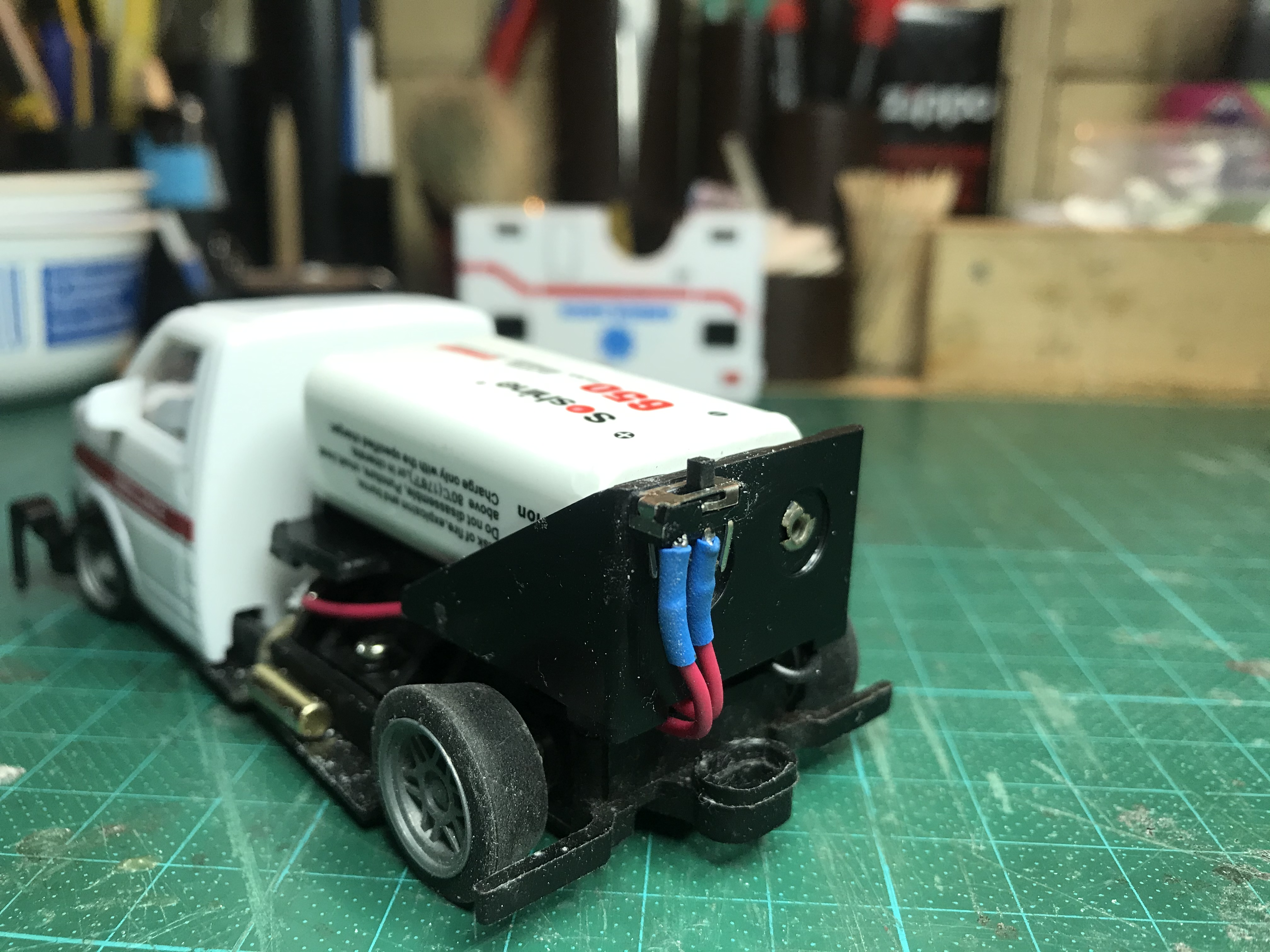

Hier die neueste Bastelei :dancing:

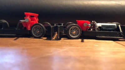

BMW HIndi Chassis deutlich verlängert.. Akku rein , Schalter , Magnetschnellverschluss , weitere Modifikationen die Hermann ins Schwärmen gebracht hätten :prost:
Guckst du einmal hier ..

Die besten Akkubetriebenen Hindi Grüße aus der...

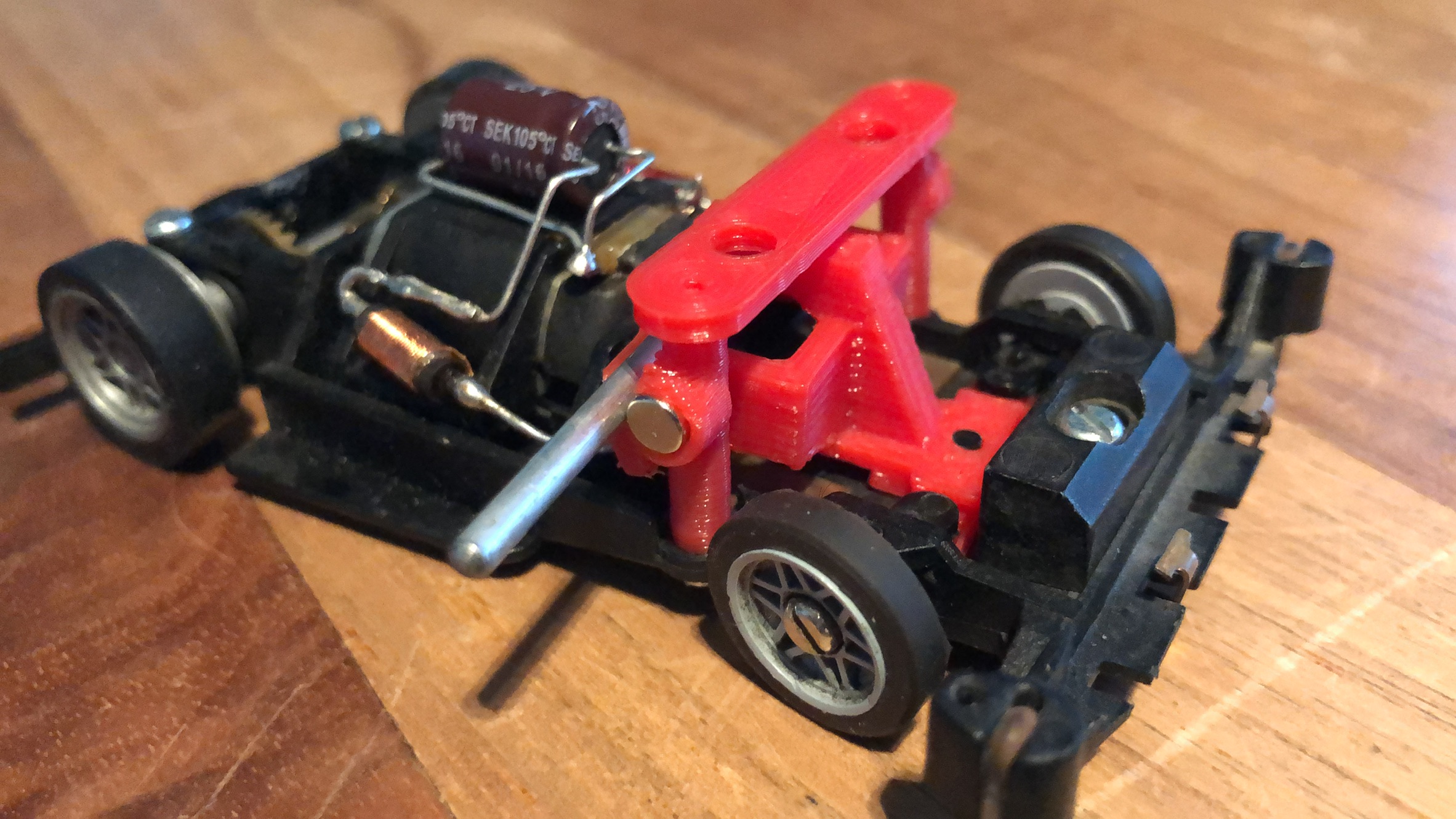

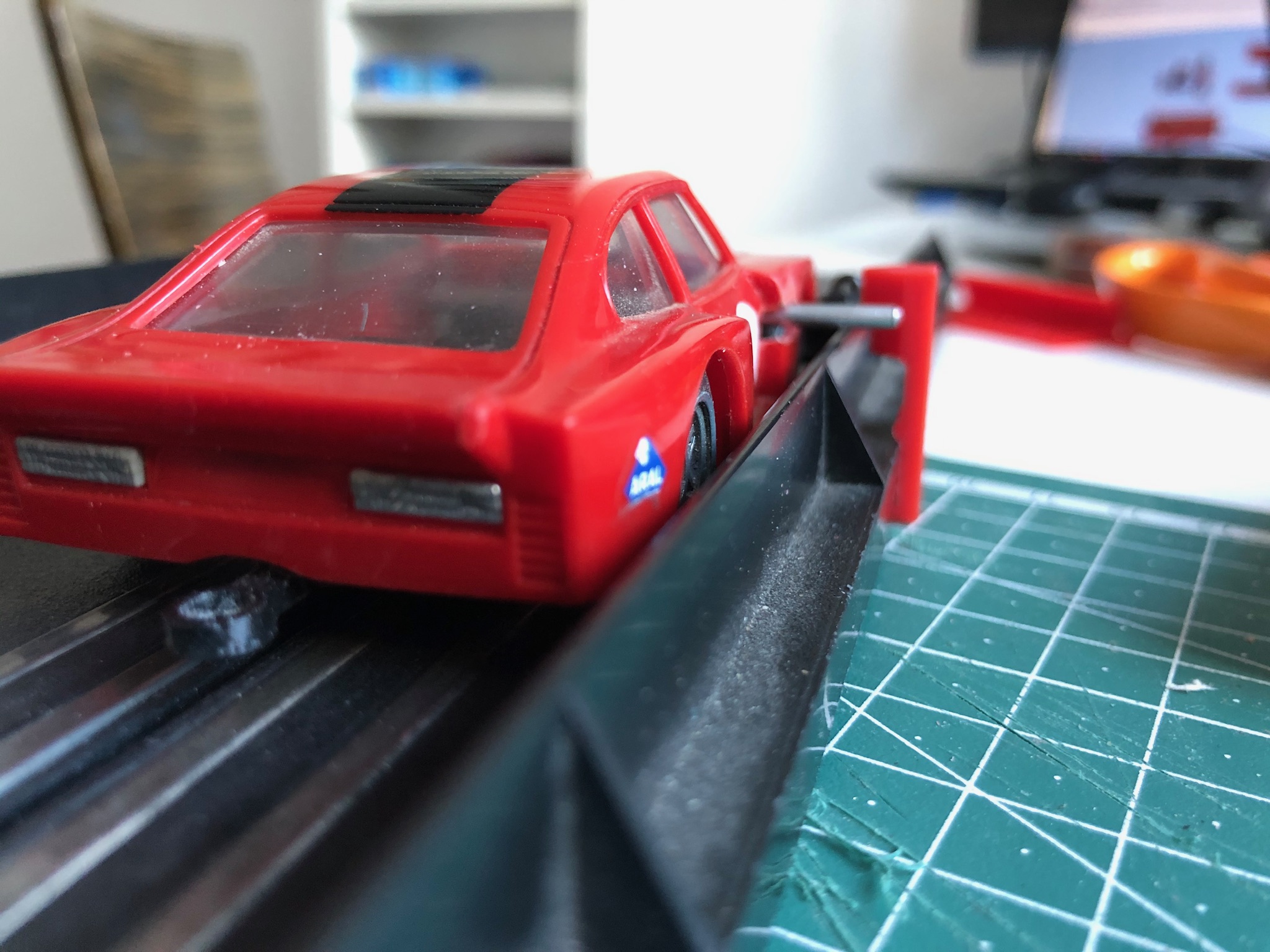

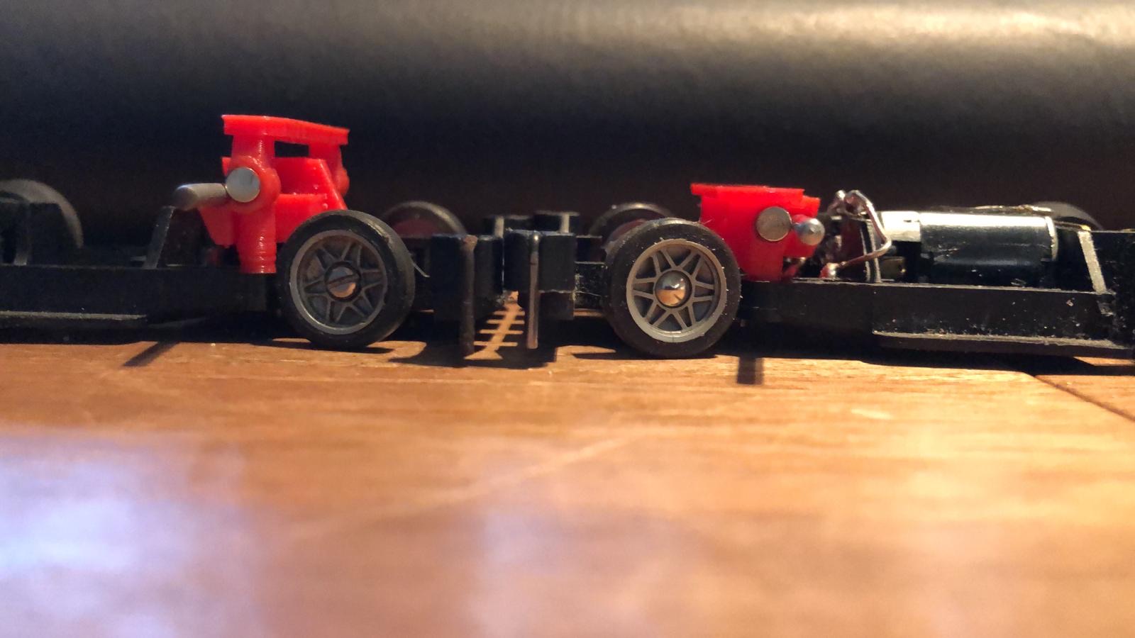

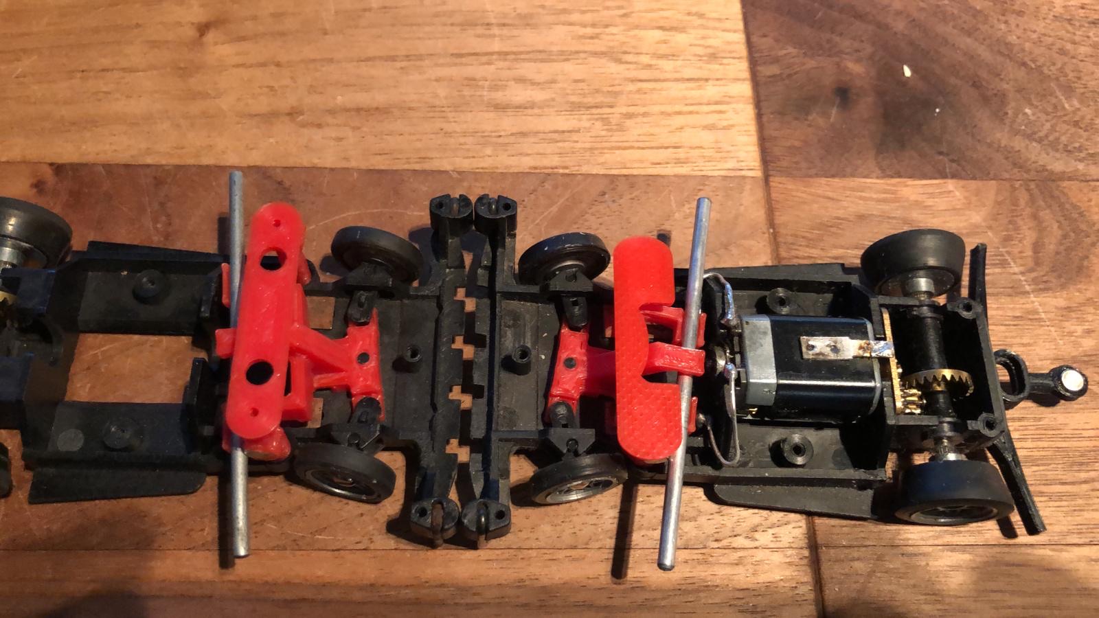

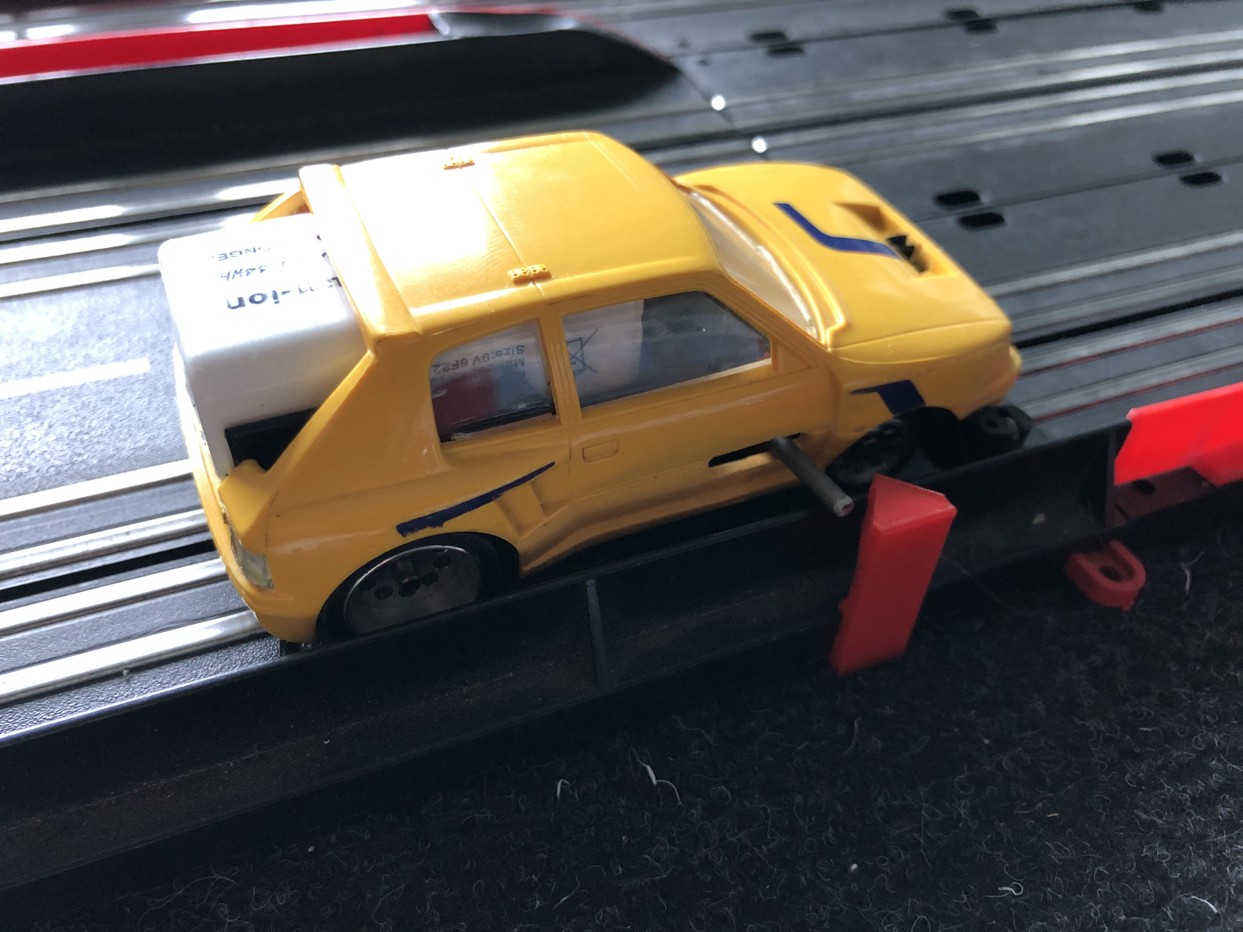

Hier mal meine aktuellen Hindi Umbauten
Ich habe die Umlenkmechanik mal für mehr Zuverlässigkeit modifiziert:
- Die Lenkstange wird jetzt von Magneten gehalten
- Es gibt davon 3 Varianten
1. eine Variante zum austauschen im Standard Hindi Bus (Polizei + Notarzt)
2. eine ganz flache Variante für Pkw´s
3. eine noch etwas höhere die gerade noch so in die Standard Busse passt, ohne diese zu bearbeiten
Variante 2+3 bieten dann die Möglichkeit die Fahrzeuge auf verschiedenen Spuren Fahren zu lassen und auch verschiedenen Stellen die Umlenkung aus zu lösen...

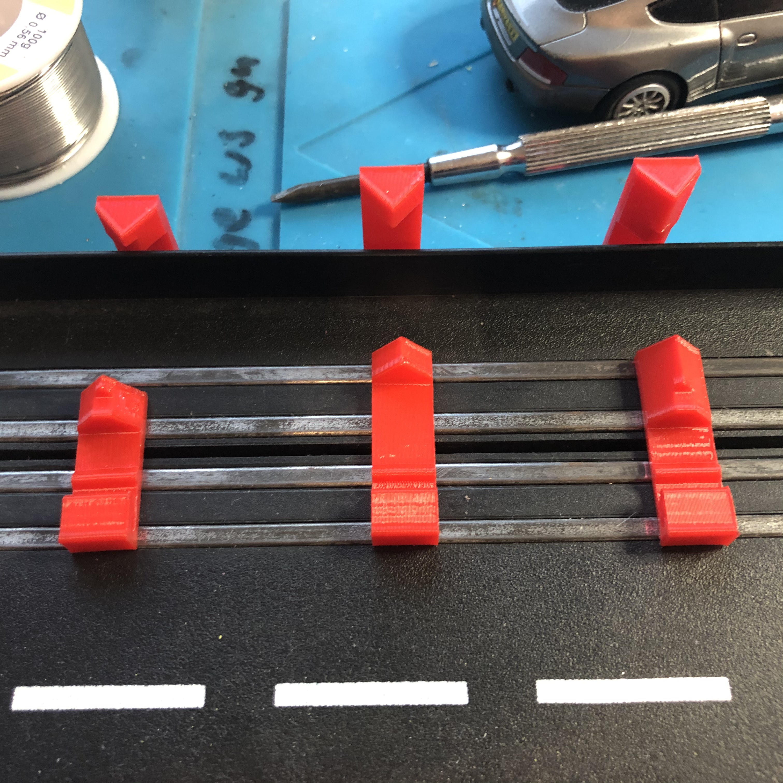

Hier noch ein Bild der benötigten Umlenkpfosten
Links - flache Varainte
Mitte - Hohe Variante
Rechts - Alle Varianten

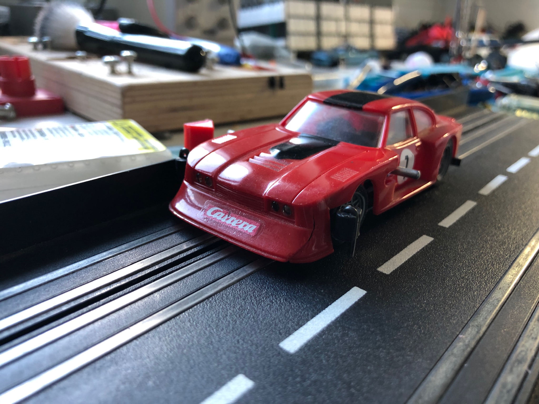

Ja natürlich wackeln die ordentlich, musste aber auch die Karosserie extrem weiten... :scared:
