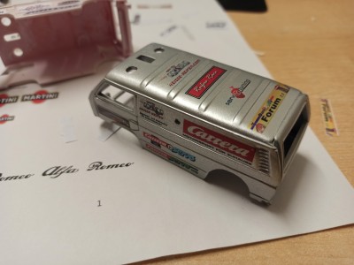

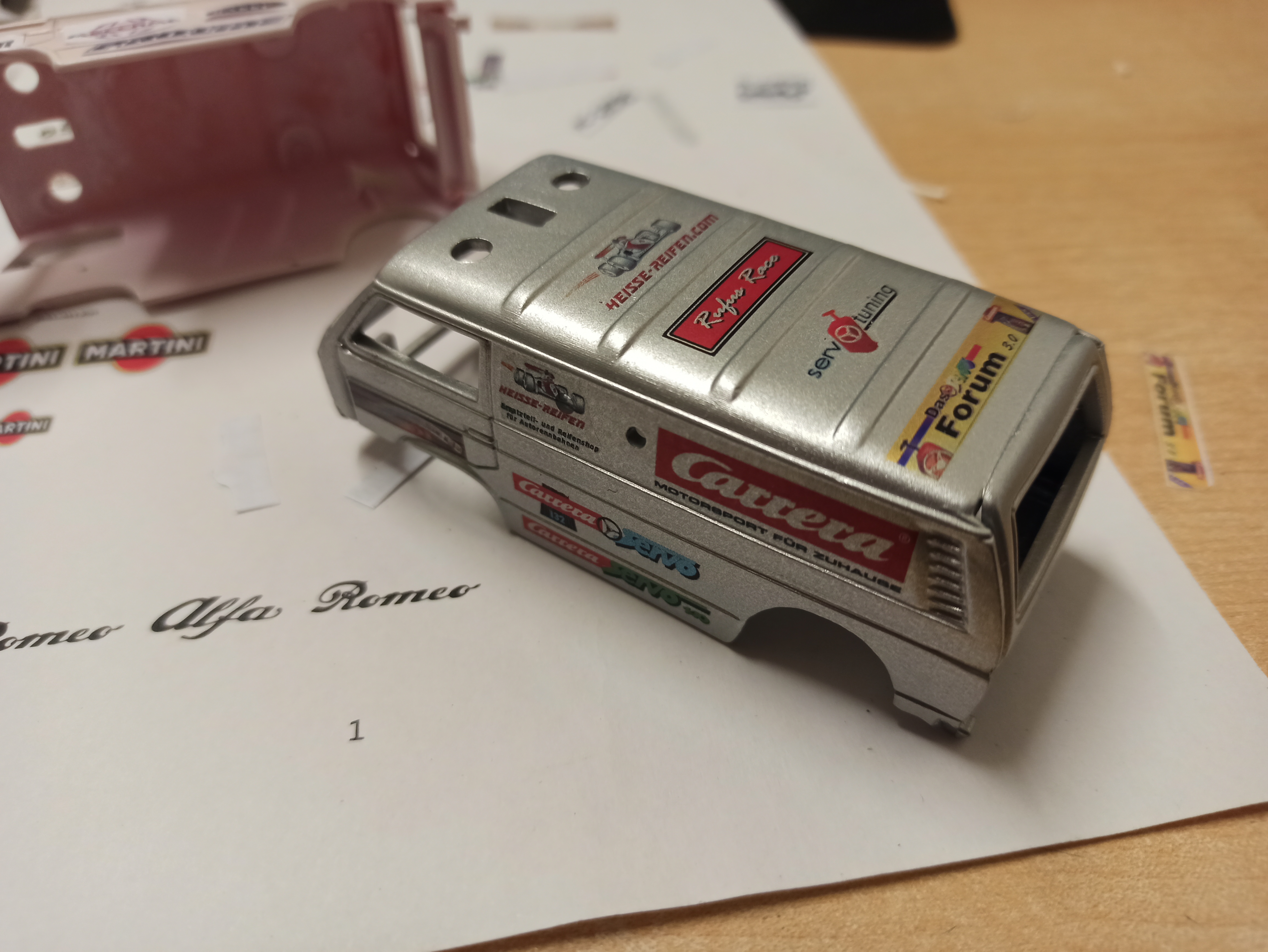

Hab im Forum was gelesen zum Thema Decals und selber drucken mit Laser Drucker. Sind nicht wirklich billig die Folien. Habt ihr da gute Erfahrung mit gemacht?
Beiträge: 414
20 stück A4 blätter kosten ca. 20euro. darauf kannst alles drucken was du willst.ich finds gut,wenn mal endlich wieder mein drucker funktionieren würde :lol3:
zum aufbringen her hab ich keine unterschiede feststellen können und decals solltest sowieso mit klarlack schützen.
gibts für laser und tintenstrahldrucker
...und Vorteil vom Laserdruck is des es koi
Klarlack zum fixieren braucht
....denke da geht sogar weiß einfach zu drucken...was mehr
Möglichkeiten auf durchsichtiger Folie erlaubt.

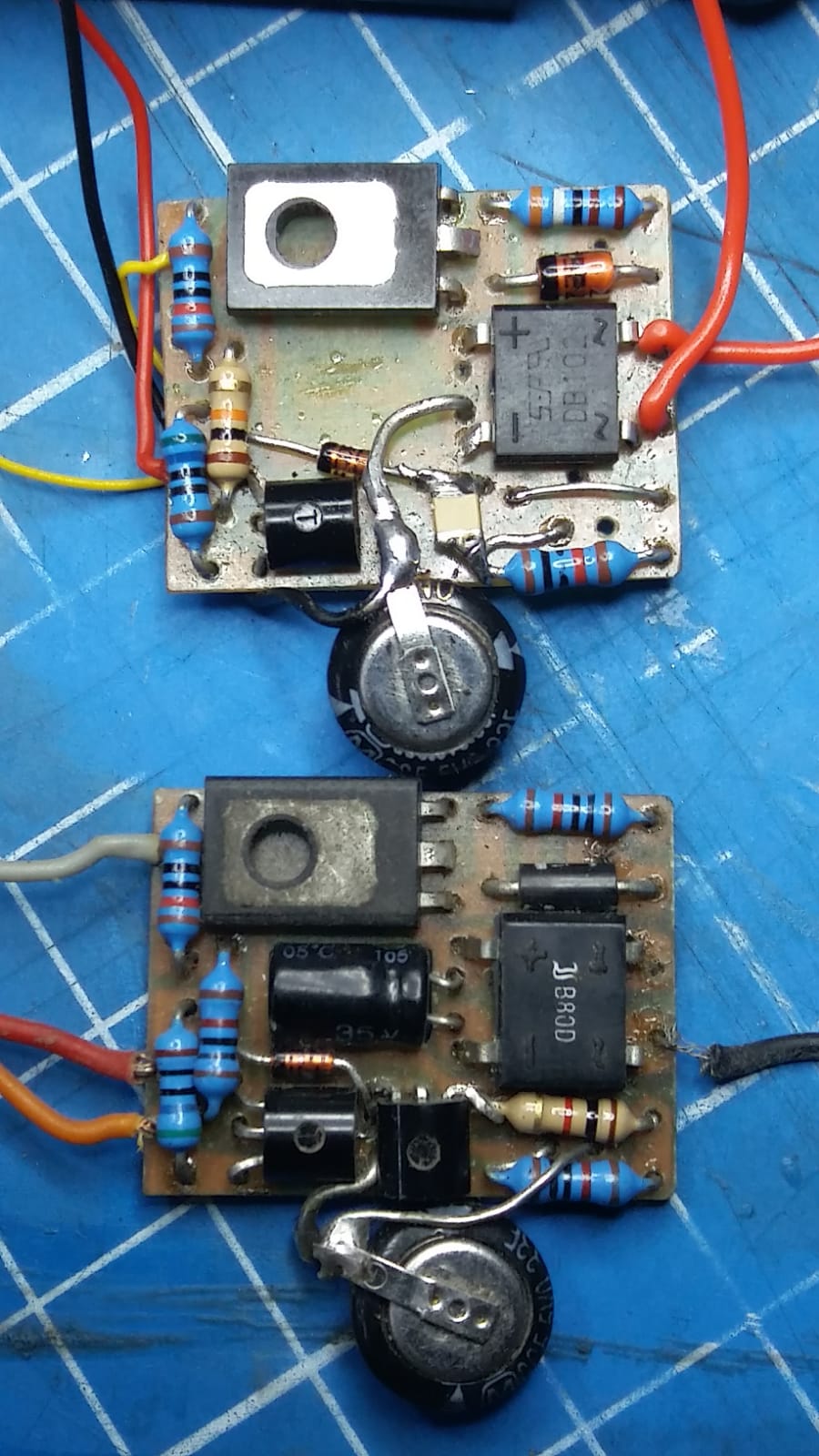

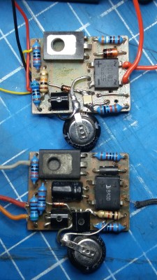

Hab neue Schaltung für die 140er gebosselt...GTL140/132 zum Sommertreffen 2021 :tongue-wink:
Hab die Teile, weil so ähnlich, auf die alte 140er Platine gelötet....da sieht man gleich was runter ist..
..und was an Platz gewonnen wurde...um das darf die neue kleiner werden :up:
Ein Widerstand (da is jetzt ne Drahtbrücke drin, die kommt auch weg) und der 7806 is weg...der dicke Elko durch einen kleinen Kerko ersetzt.
Darf das jetzt nur noch neu gestalten...Platine entwerfen :P
Alle Bauteile bekommt man jetzt bei Reichelt...dazu kein Loch mehr in der Platine, weil der dicke Elko von Conrad weg is.
...und die Anschlüsse kommen seitlich für die Brücke von Werner.
An der 140er macht das neue Teil 6x Leds am gedrückten Trafo Stufe 2-1 mit :thumbsup: + 3. Bremsleuchte
Mit 4× Leds an der 132er bis Stufe 3-2.
Gibt einige Ideen um das Wirrwarr der Anschlußmöglichkeiten zu vereinfachen :idee:
Hab noch paar alte GTL140 Platinen hier...würde die abgeben mit dem passenden Elko von Conrad...weil löten werd i die wohl nicht mehr.
