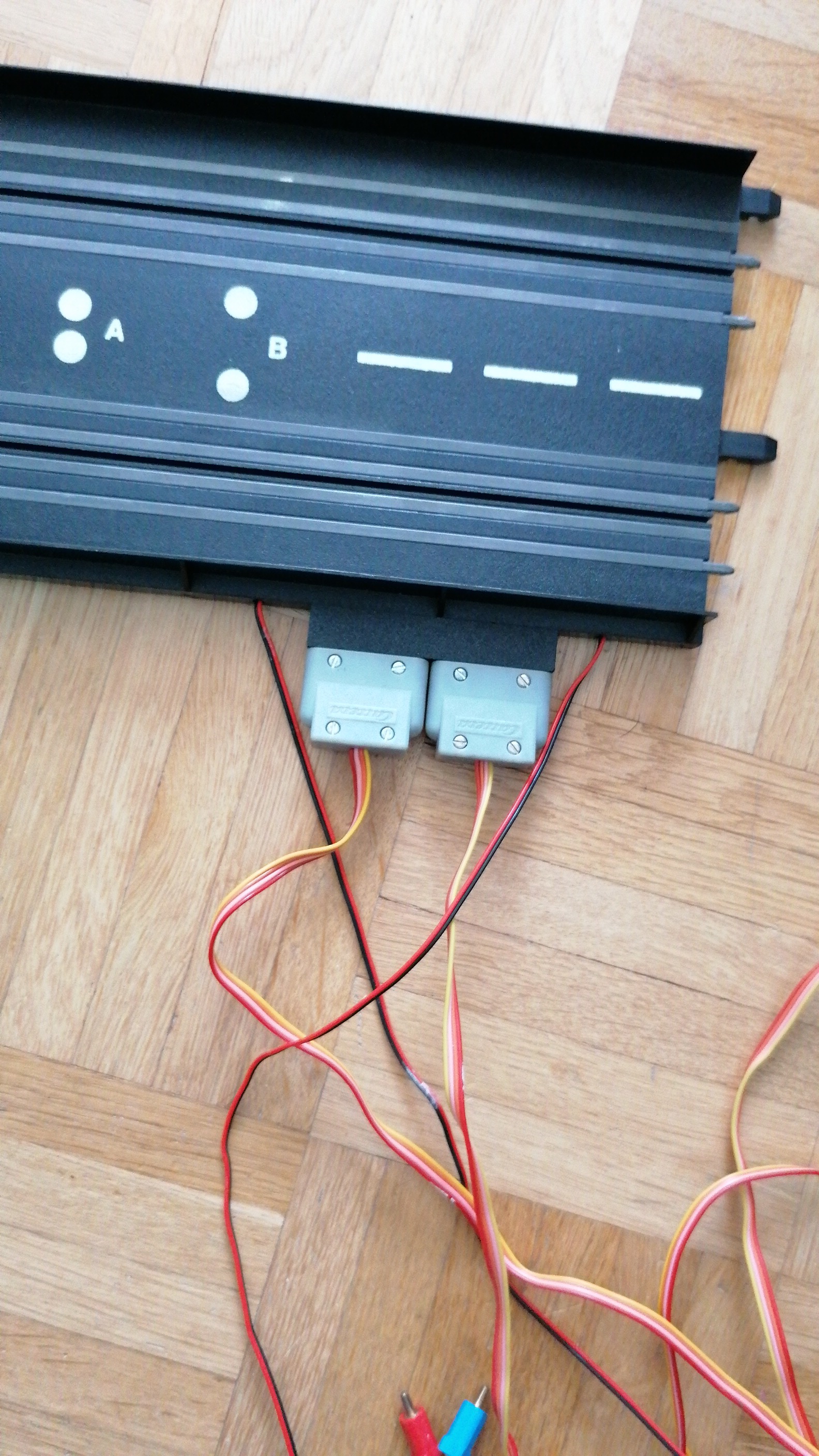

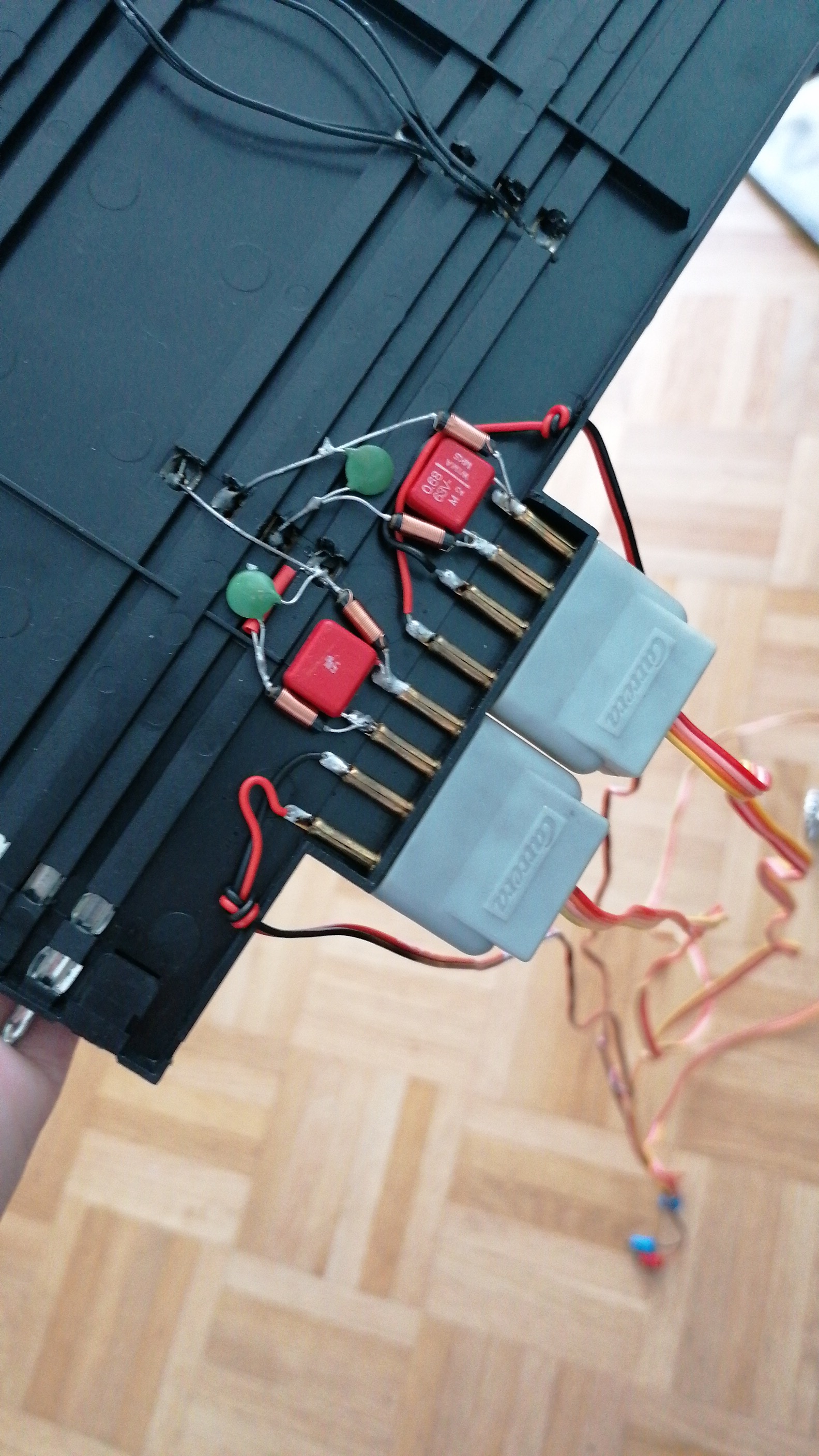

Hat das schon jemand gesehen..?
Also ich finde das sehr sexy...

Beiträge: 415
Re: Waldfriedhof-Schleife - Restauration einer Servo 140... da mich die 160ger ned mag...
Hab ich auch,
der Steckkasten passt da aber nicht!!!

Servospeedway hat geschrieben: Sa 24. Apr 2021, 21:56 Hab ich auch,
Richtig... Da muss man die drücker direkt anschließen... Find ich super... Falls jemand so eine hat und abgeben will... Ich freue mich...
