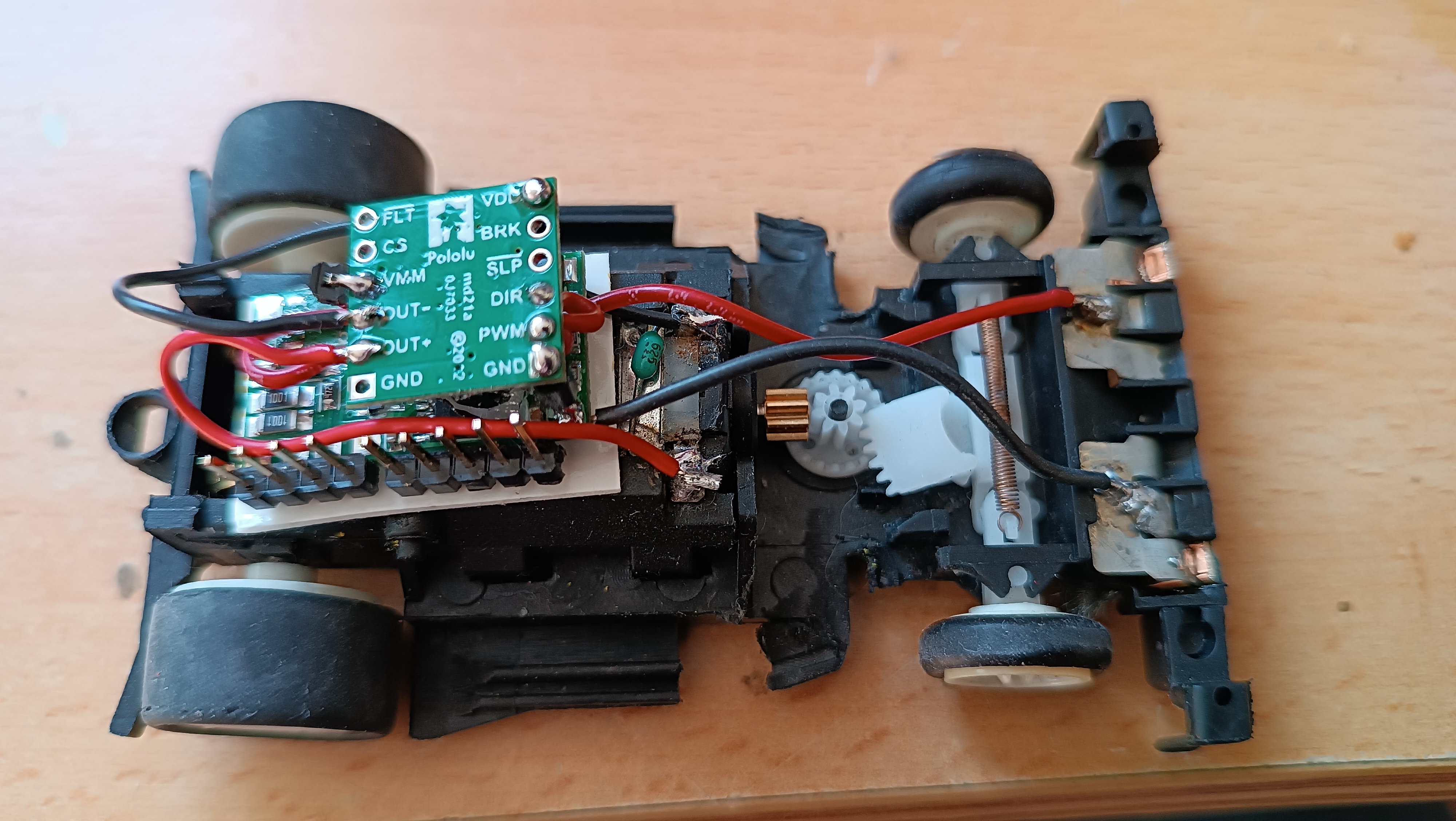

Ja super. Ich habe ja jetzt deine Belegung vom PIC und da kann ich mich ja mal an die Software setzen :)
Beiträge: 554
Re: Mein Digital 132 Umbau auf die Servotechnik Erster Test mit Motor
Fürn Hausgebraucht reichts
Ob ich mir Platinen machen lasse weis ich noch nicht.
Geht auch so. Für mich reichts. Das kann man dann noch Ohne die Stiftleisten machen und noch ein wenig verkleinern.
Fragen dazu ? :D

Hab mal Firmware aufgespielt und noch ein wenig angepaßt.
Flutscht wie ne 1.
Ich werds die Woche noch auf ner kleinen 8 in der Garage testen. :)
Werde doch eine Platine entwerfen. Geht zwar so auch aber falls dann noch jemand haben will kann man gleich paar mehr Platinen herstellen lassen.

Re: Servo Digital (140) beinahe fertig. Fehlt nurnoch Platine.
Die 8 :) mit nur 14 Volt.
https://www.youtube.com/shorts/fOb4p26srNo
noch Fragen ?
und ja es quietscht :) ist ein alter V1 mit geraden Abstandshaltern hinten.
