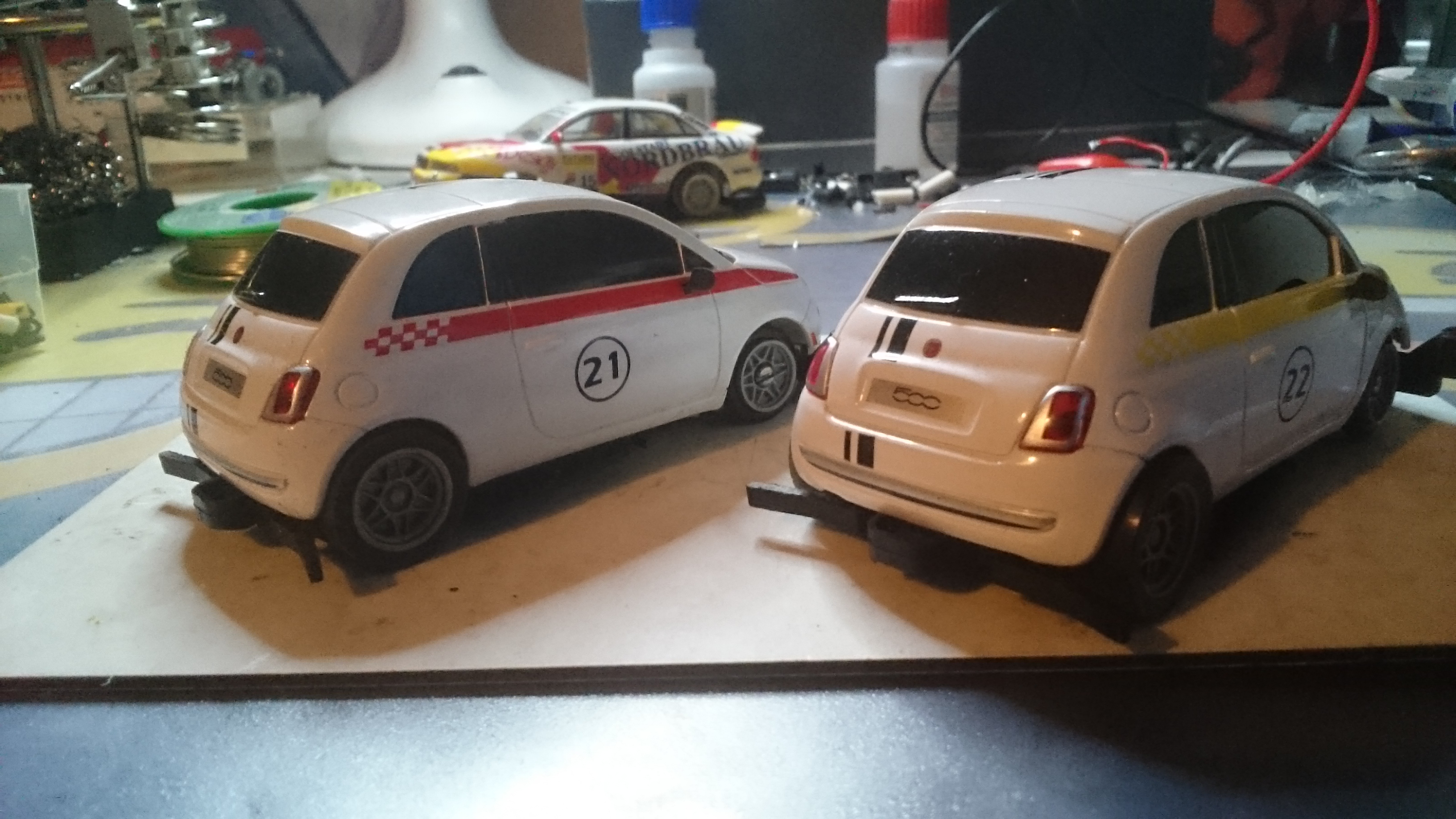

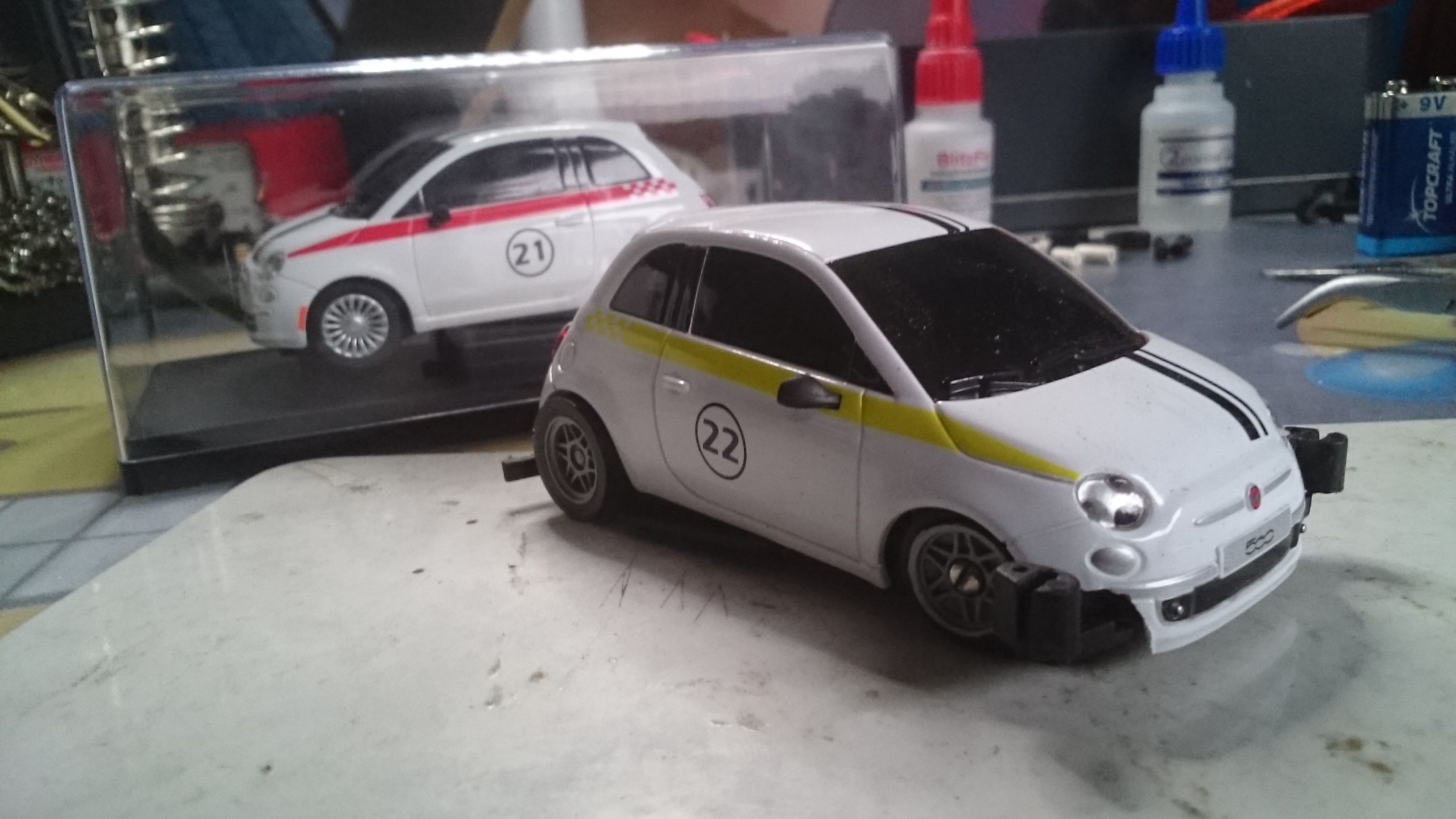

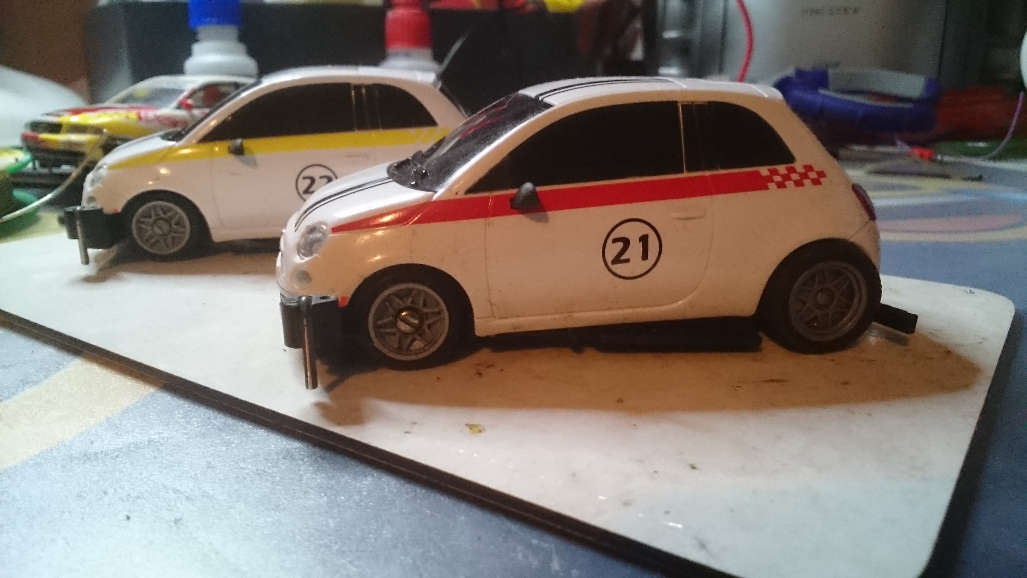

Hier mal ein bisschen Retro....
Vorne und hinten mit LED Beleuchtung...

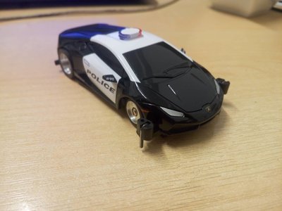

auch bei mir herscht jetzt recht und ordnung auf der 140er bahn :driver:

Berlinservo hat geschrieben:Hier mal ein bisschen Retro....
Moin, richtig klasse, was sind das für Karos?

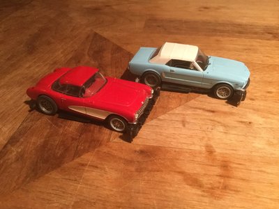

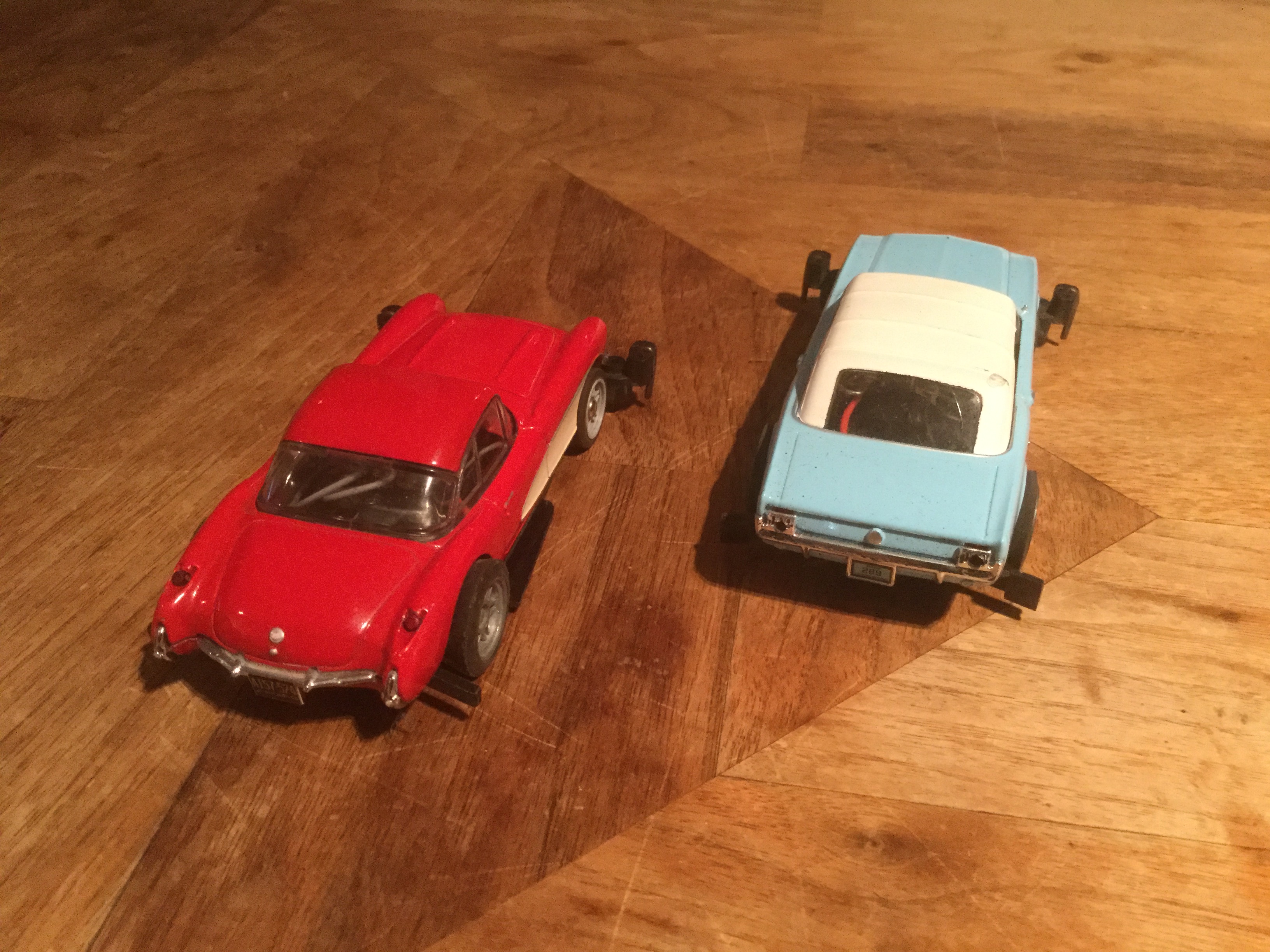

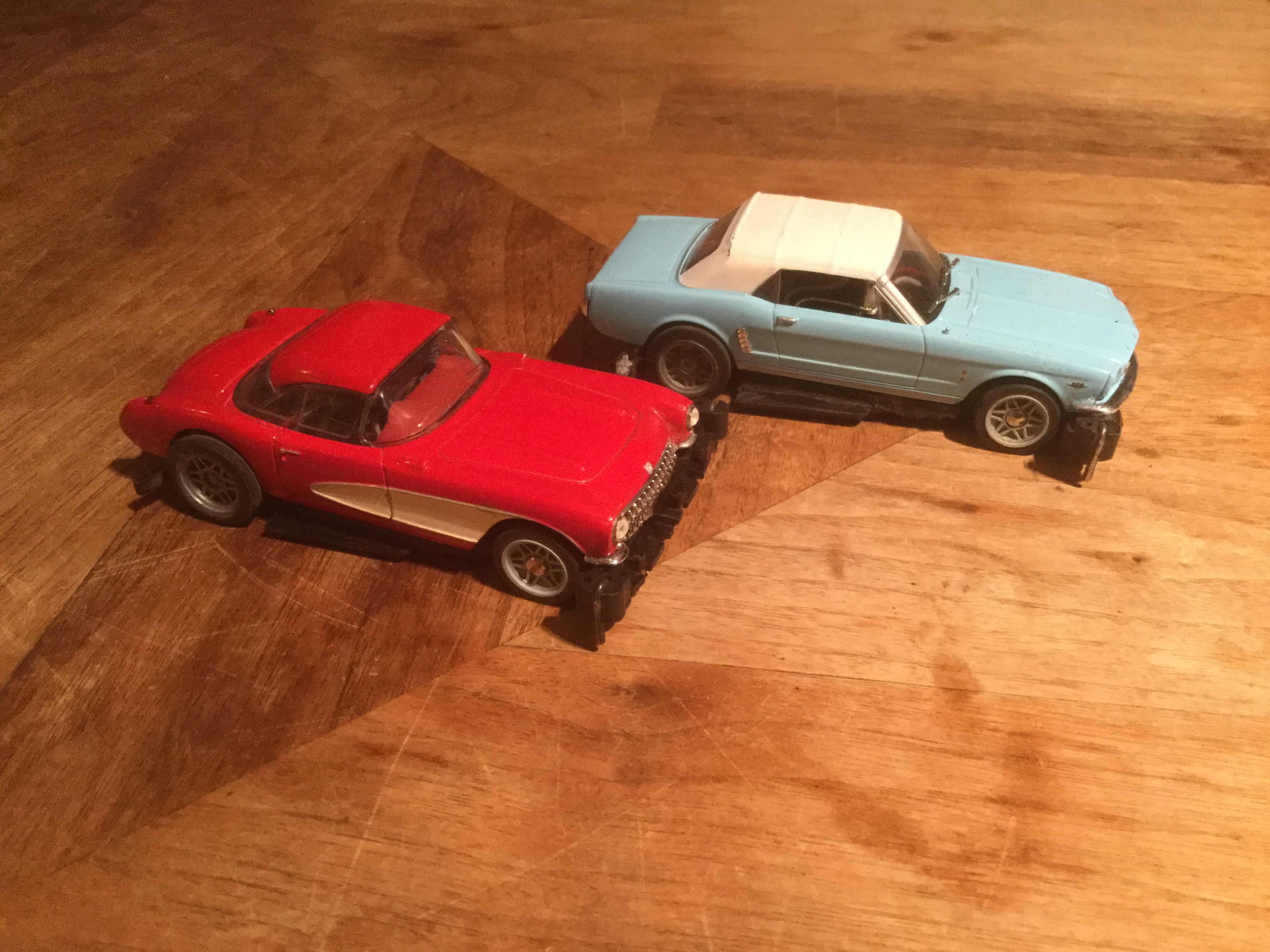

Wir haben auch neues Spielzeug bekommen
Einer ist fast fertig und der im Hintergrund wartet schon :D
Vg

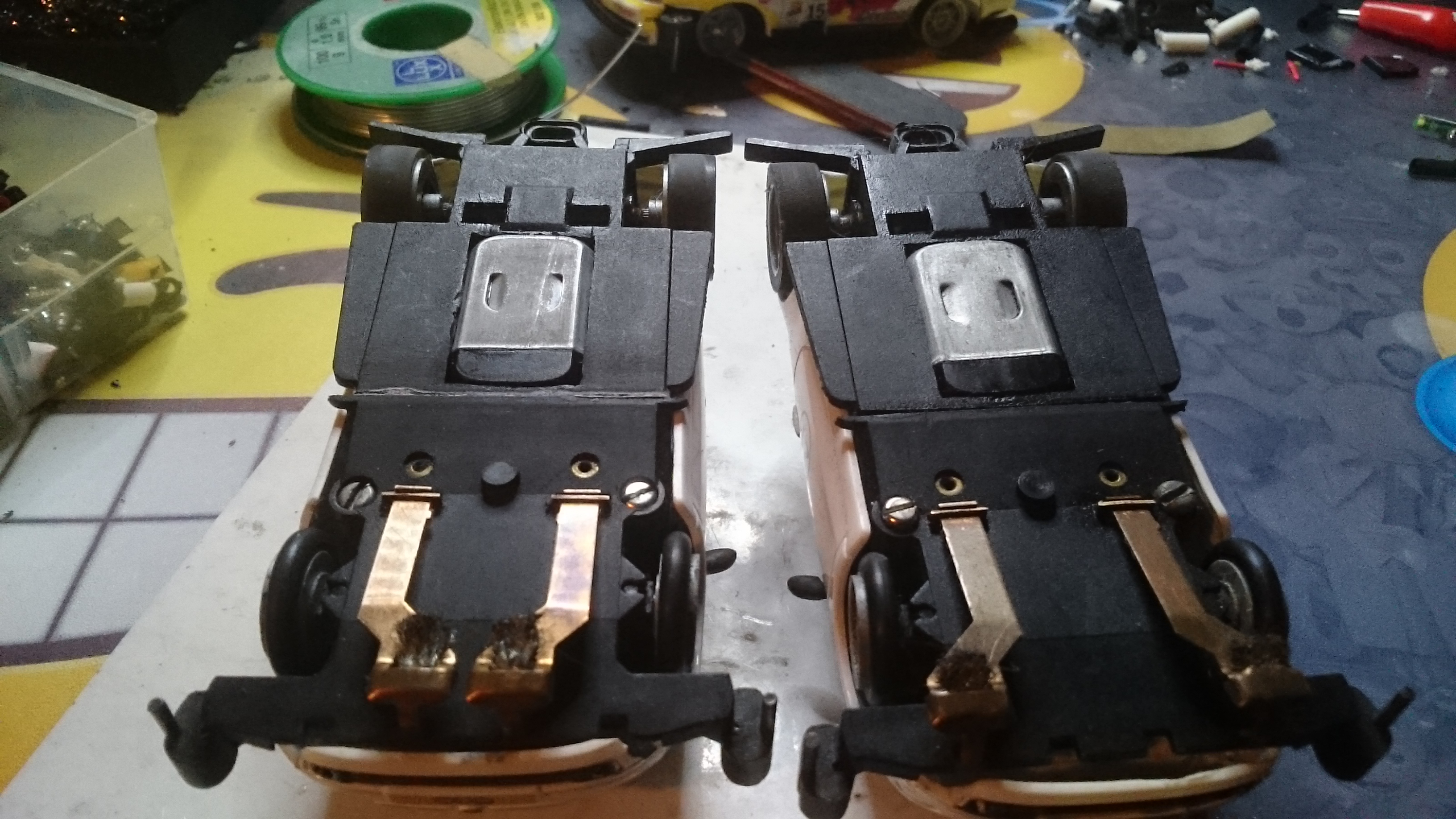

Bei mir war heute GT3 Treffen :D
Varianten nehmen leider kein Ende :laugh-tears:

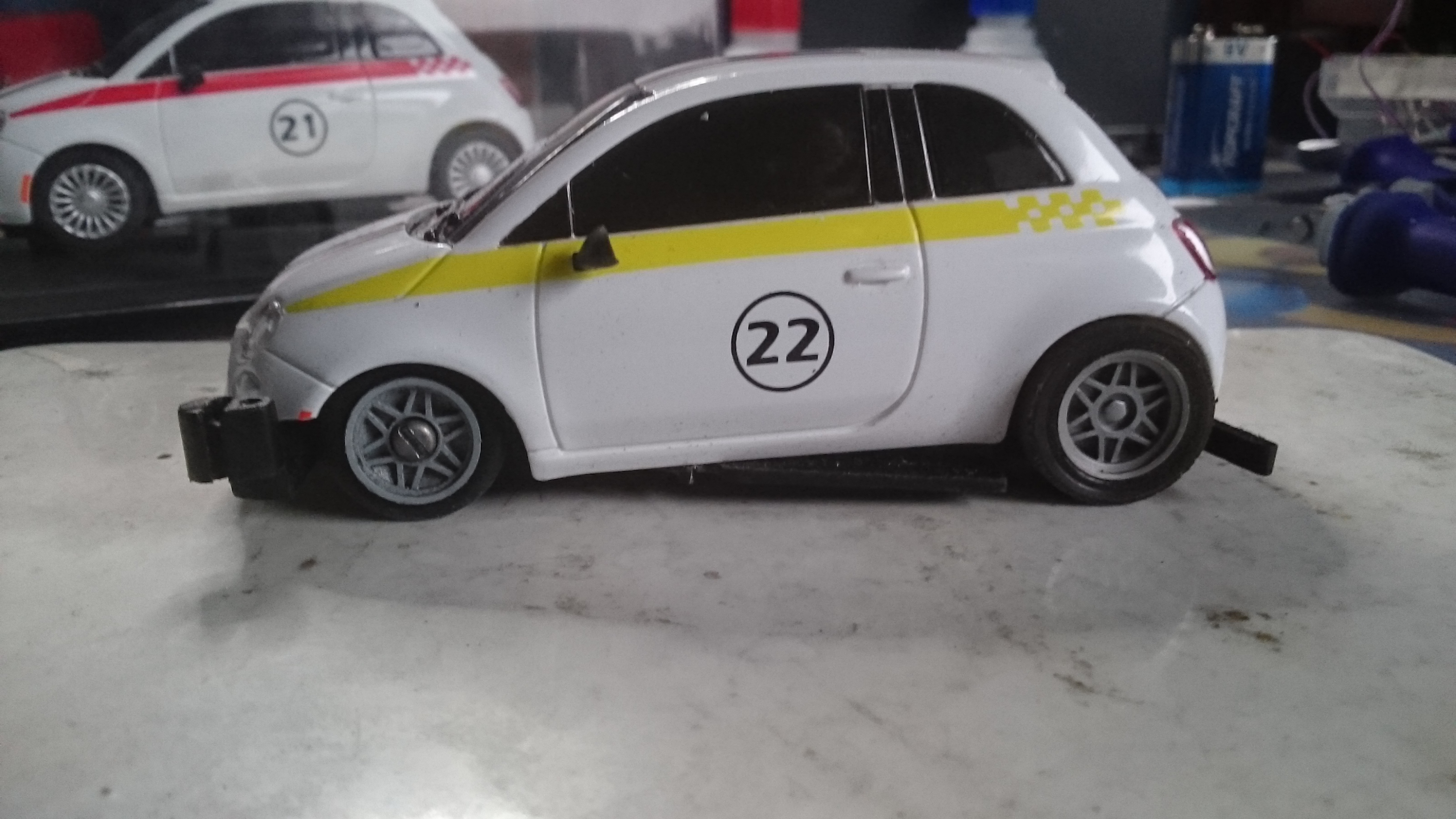

Sind die denn auch alle gekürzt :cry:?
Unsere beiden sind fertig, mußten tatsächlich verlängert werden
Beiträge: 1406
Alle bis aufs maximum gekürzt, ist aber total simpel. Einfach mit ner Japansäge zwischen Motorhalter und an den Lötblechen jeweils absägen, glatt auf eine ebene Unterlage legen und wieder zusammenkleben, ich bohre noch zwei Löcher neben den Motorhalter und stecke kleine Stifte rein um die Längstkräfte abzufangen.Achso, Motorwelle bisschen kürzen und dementsprechend das Motorlenkritzel anpassen.
Ich finde kürzen wesentlich einfacher als verlängern.
