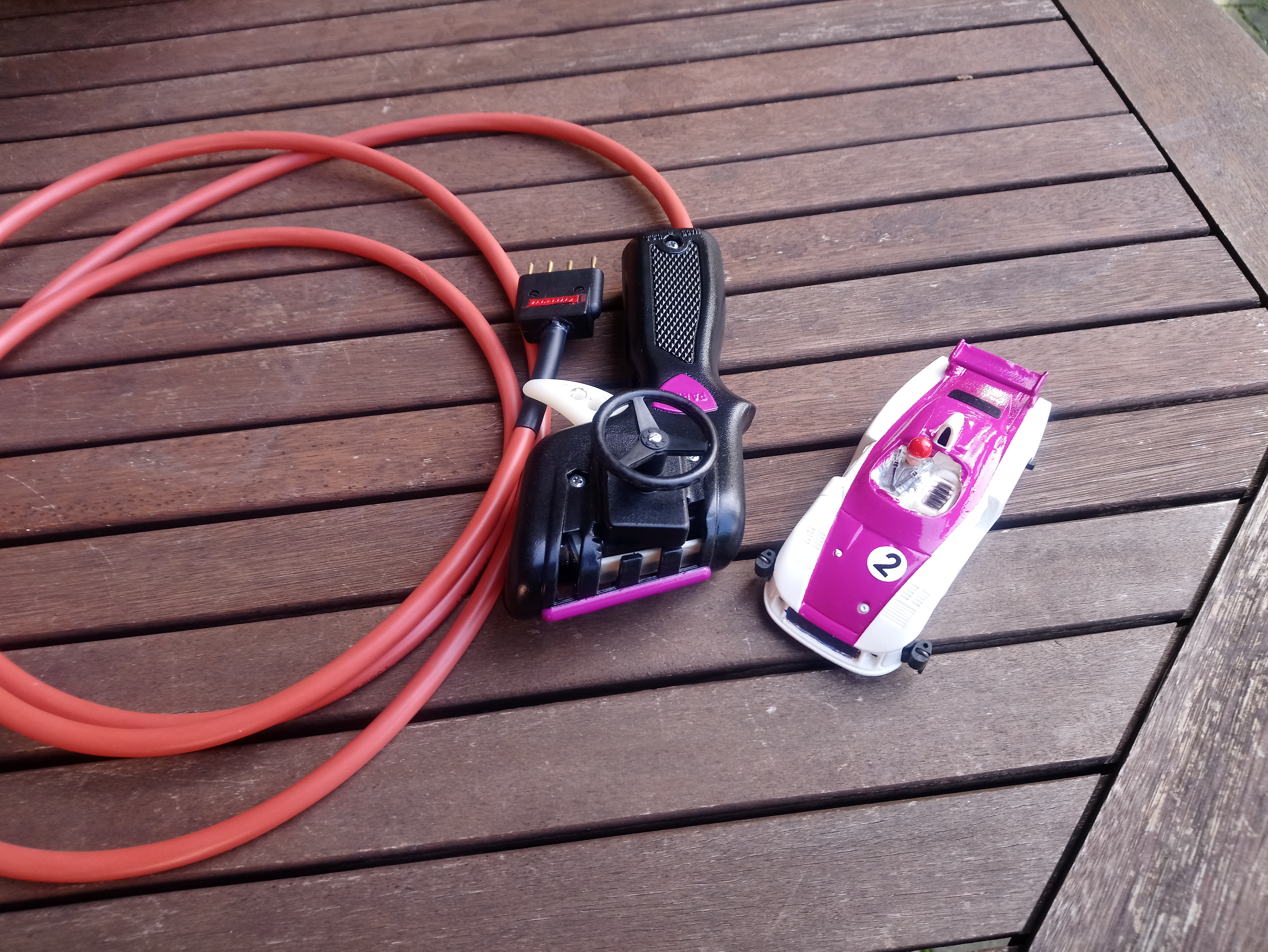

Danke werde mal schauen, wie groß darf der Schalter maximal sein.?
Der Parma ist passend zum Auto Lackiert,
Malin Style :D

marsmensch1313 hat geschrieben:Der Parma ist passend zum Auto Lackiert,
Malin Style :D
Jaaaa...und vor allem ist der Regler richtig rum... :laugh-tears: :laugh-tears:
Na ja, richtig rum?
:roll: :tongue-wink:

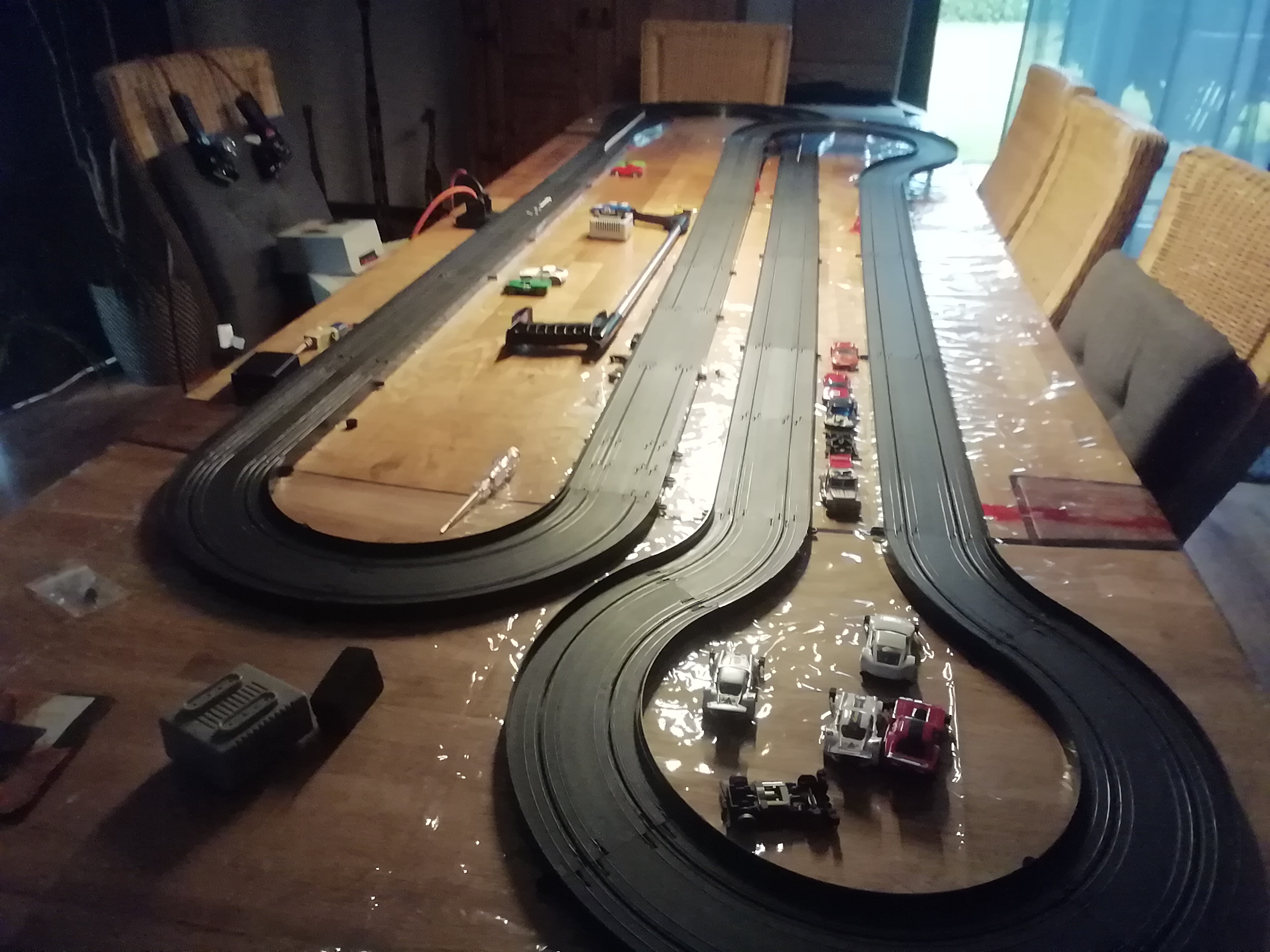

Wir haben uns eine 160 gegönnt :D ein paar Autos laufen schon ganz gut und die Zeitmessung ist auch fertig und läuft.
Der Winter kann kommen.

Esstische werden überbewertet...
