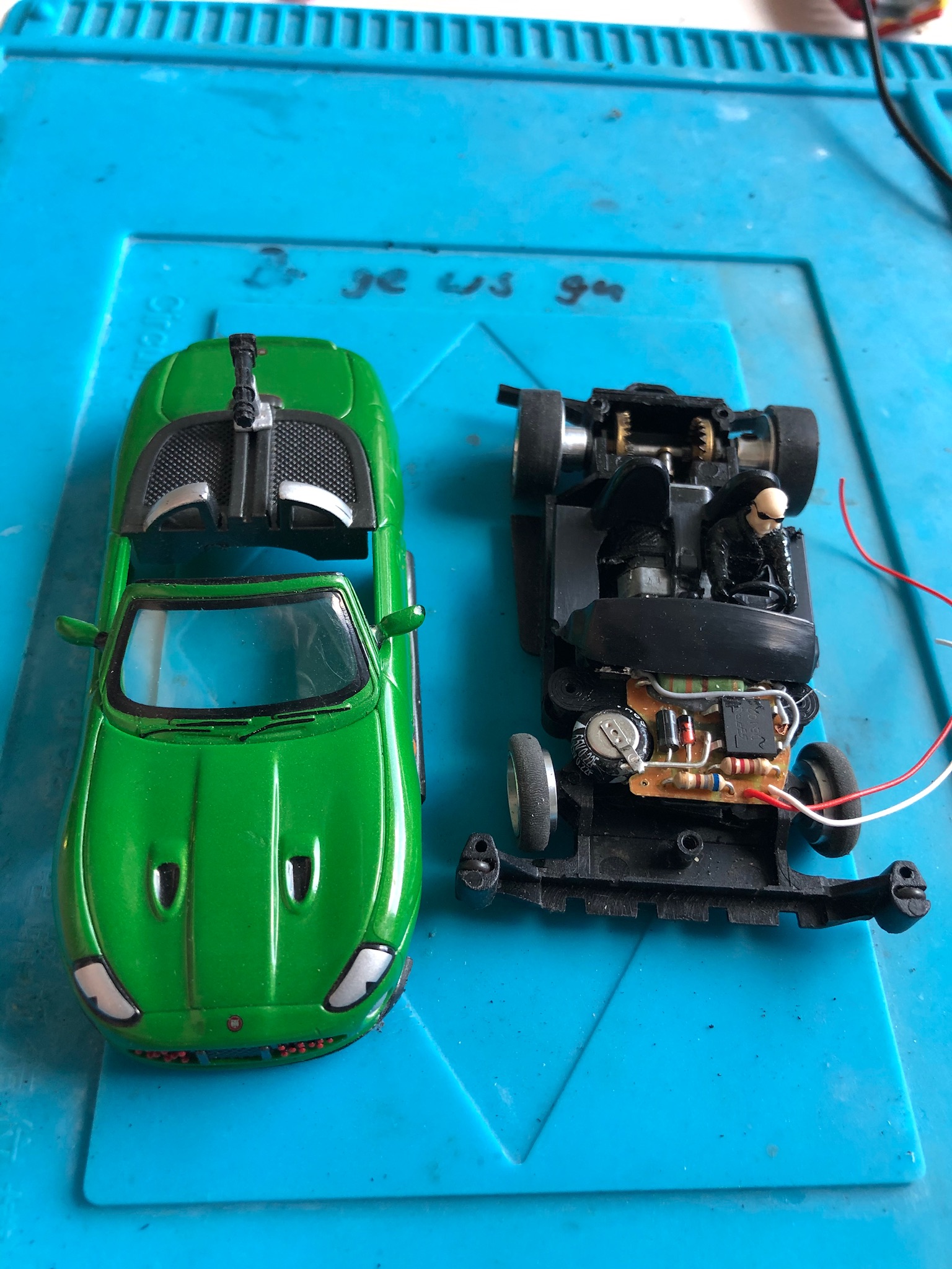

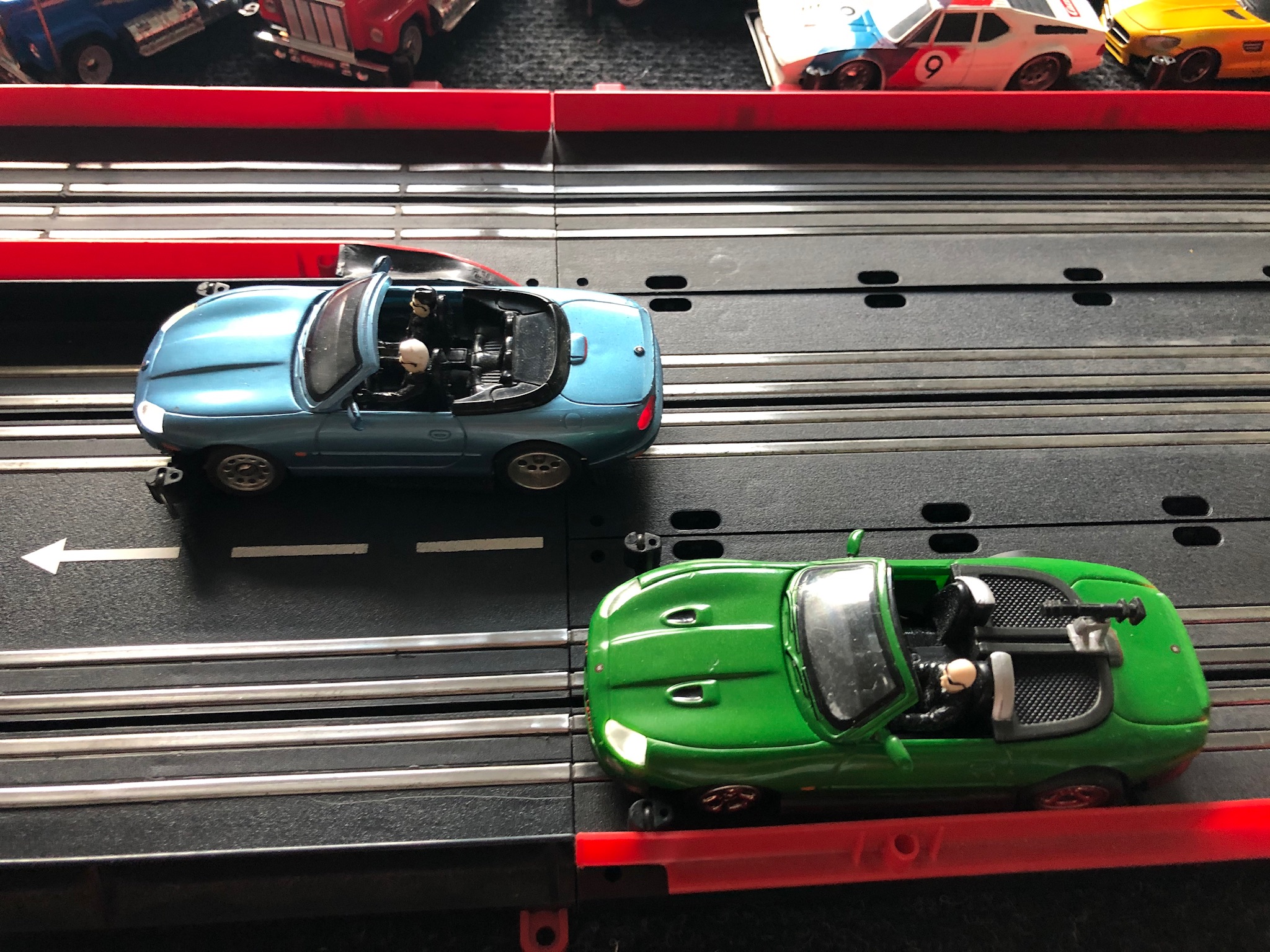

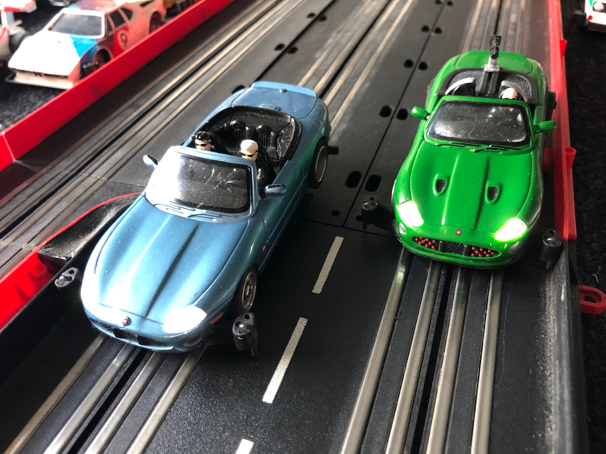

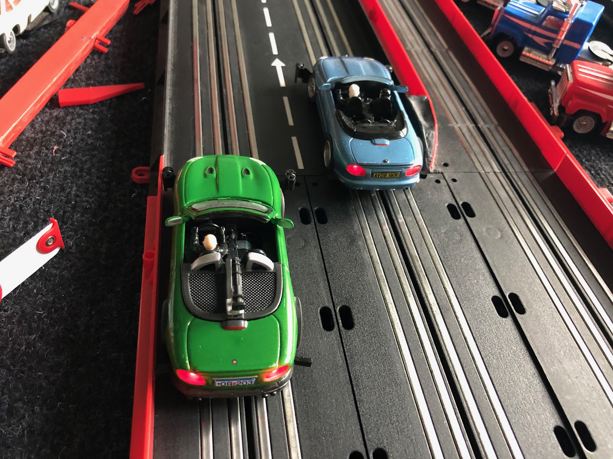

Auch mal wieder ein bisschen am basteln gewesen...
Von der Carrera Go das „James Bond Pärchen“
Beleuchtet mit GTO auf der Brücke vorne
Scheinwerfer und Rücklichter mit Epoxy gegossen
Beiträge: 936
Re: Umbauten 140 in 2020
Und schon bei eBay Kleinanzeigen gesucht und nichts günstiges gefunden.
Hätte nicht gedacht, das man die Cabrios so hinbekommt.
:respekt:

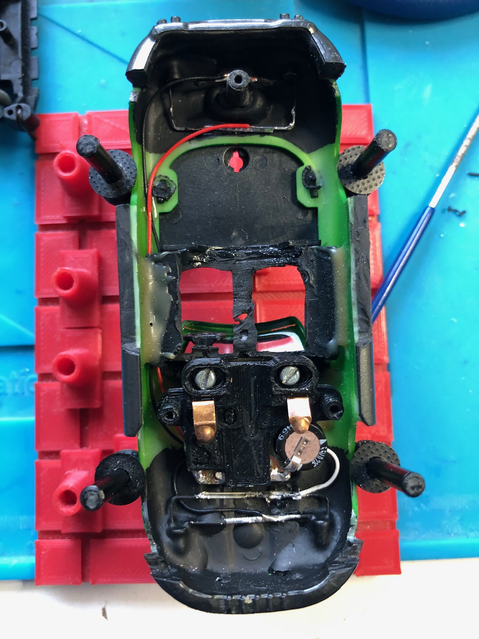

Was ist das denn da unten für ne Halterung :kinnkratz:
:dancing: Hammergeil :anbeten:
Beiträge: 385
Andreas hat geschrieben: Do 18. Jun 2020, 20:03 Was ist das denn da unten für ne Halterung :kinnkratz:
Die hab ich mir mal entworfen, dient mir als dritte Hand 🤚 wenn’s fummelig wird...
Kannst die Chassis und die Karosserien gut drin fest spannen die runden Halter sind Höhenverstellbar aus TPU und verkratzen so nichts...
Kannst alles über die Keilnuten quer und längs verstellen
So bekommst du Deine Werkstücke in fast jeder Postion festgespannt...

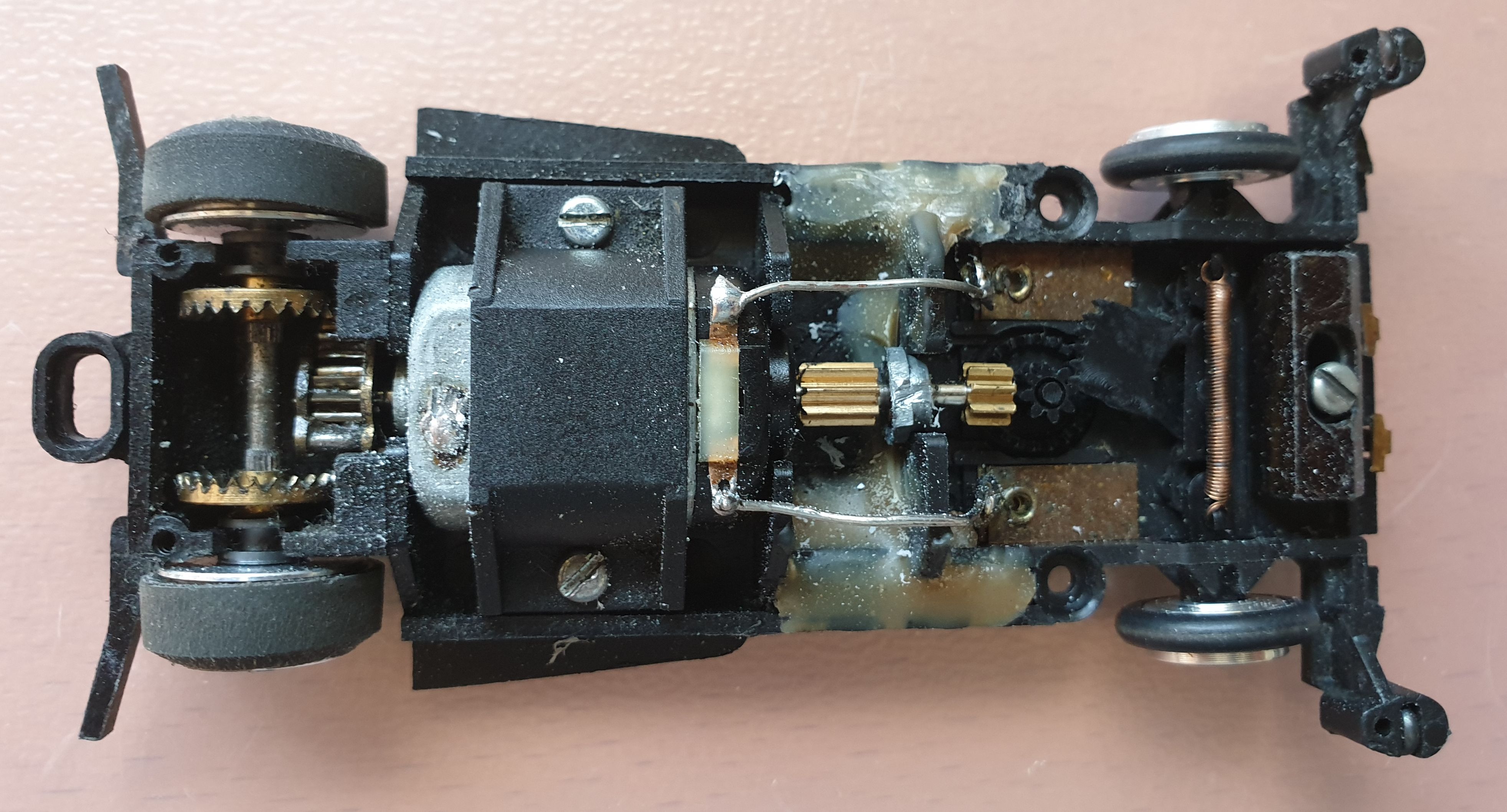

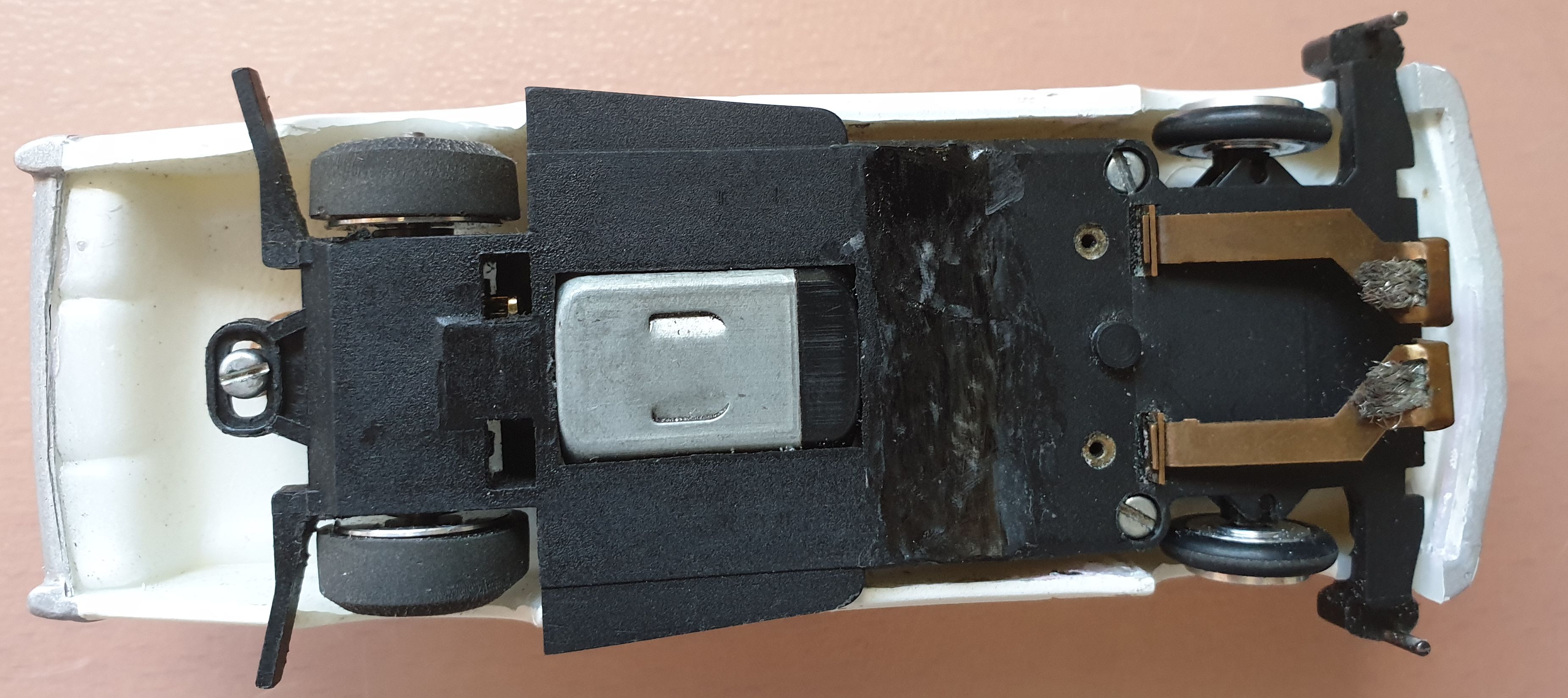

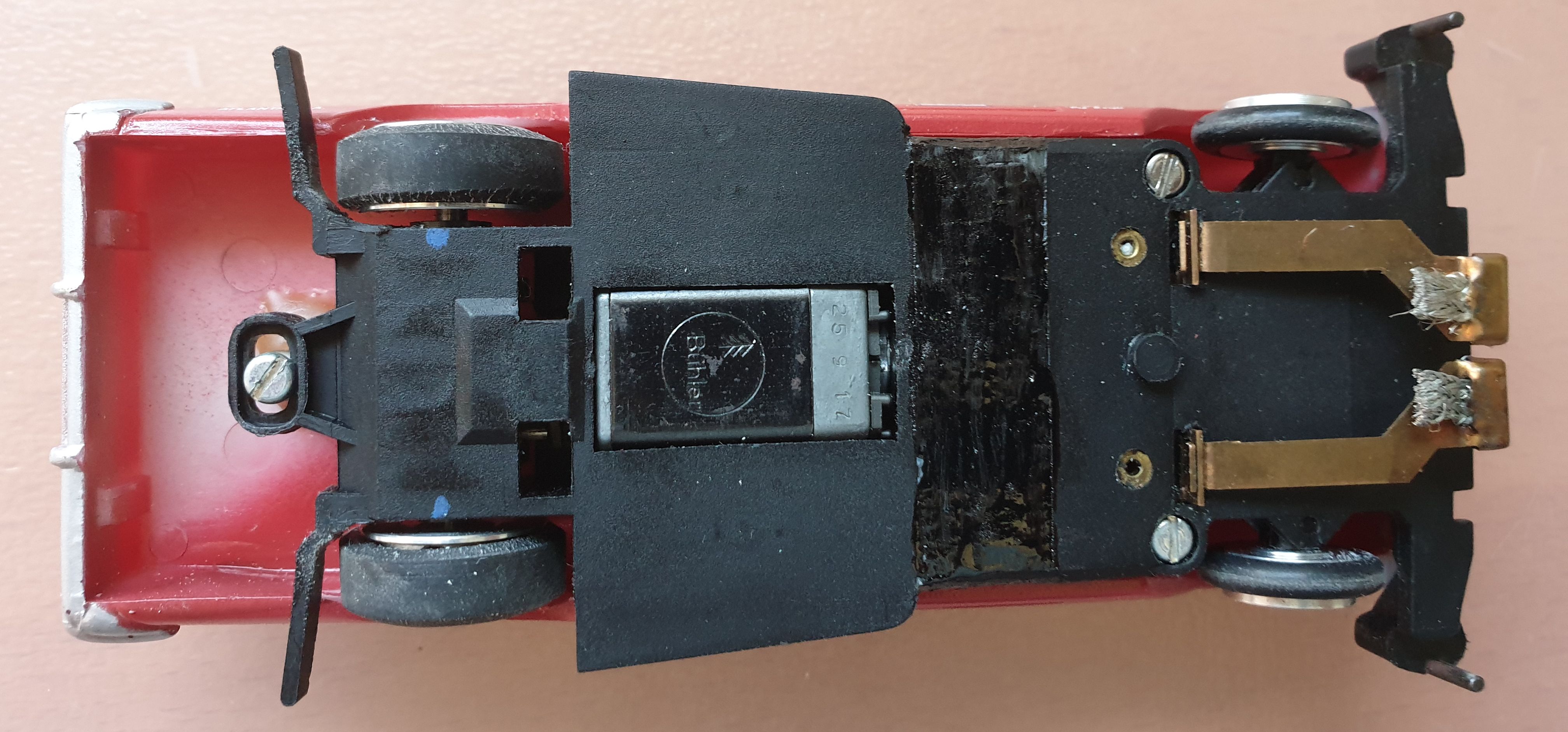

Da war ja noch was....
1960 Pontiac Bonneville - Jack Smith
Von unten
Von unten
Alles schmal...
Alles schmal...

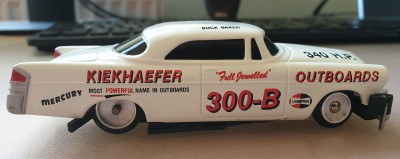

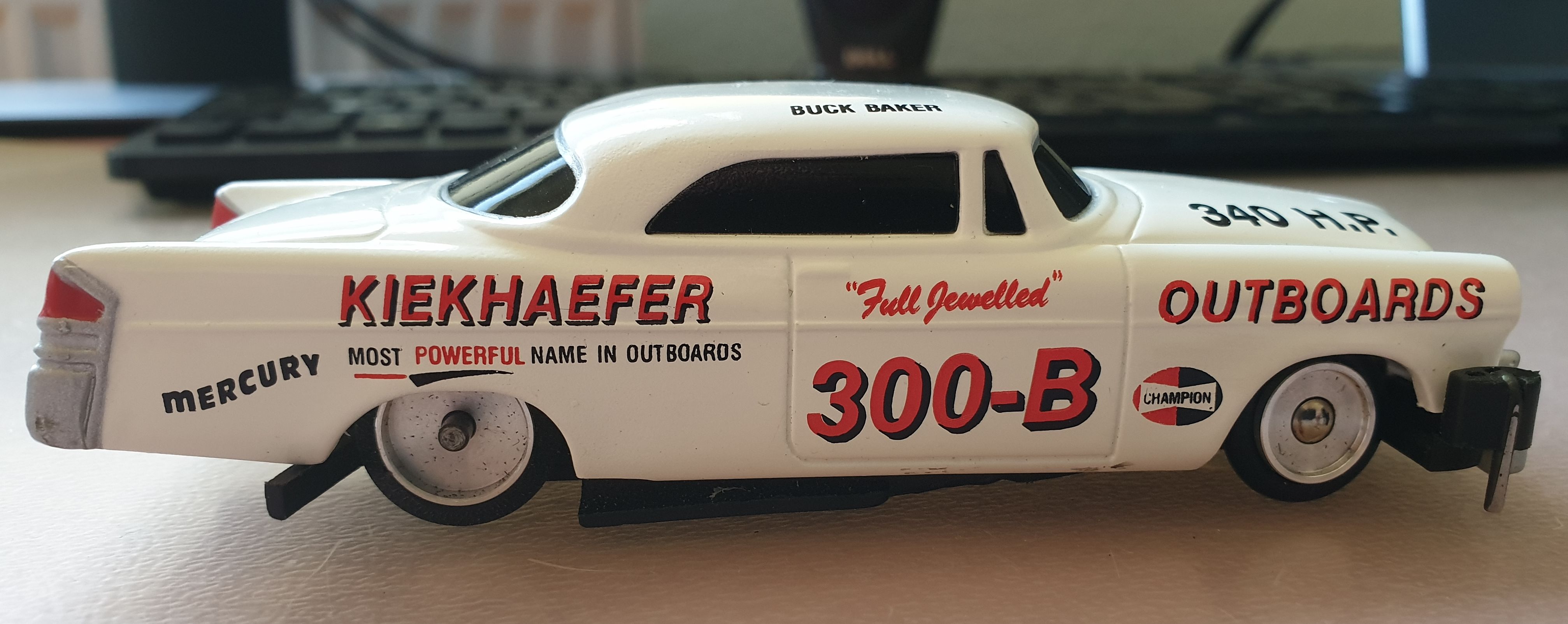

Und hier der ganz lange:
1956 Chrysler 300 - Buck Baker
Von unten
Von unten
Extrem lang... und schmal.

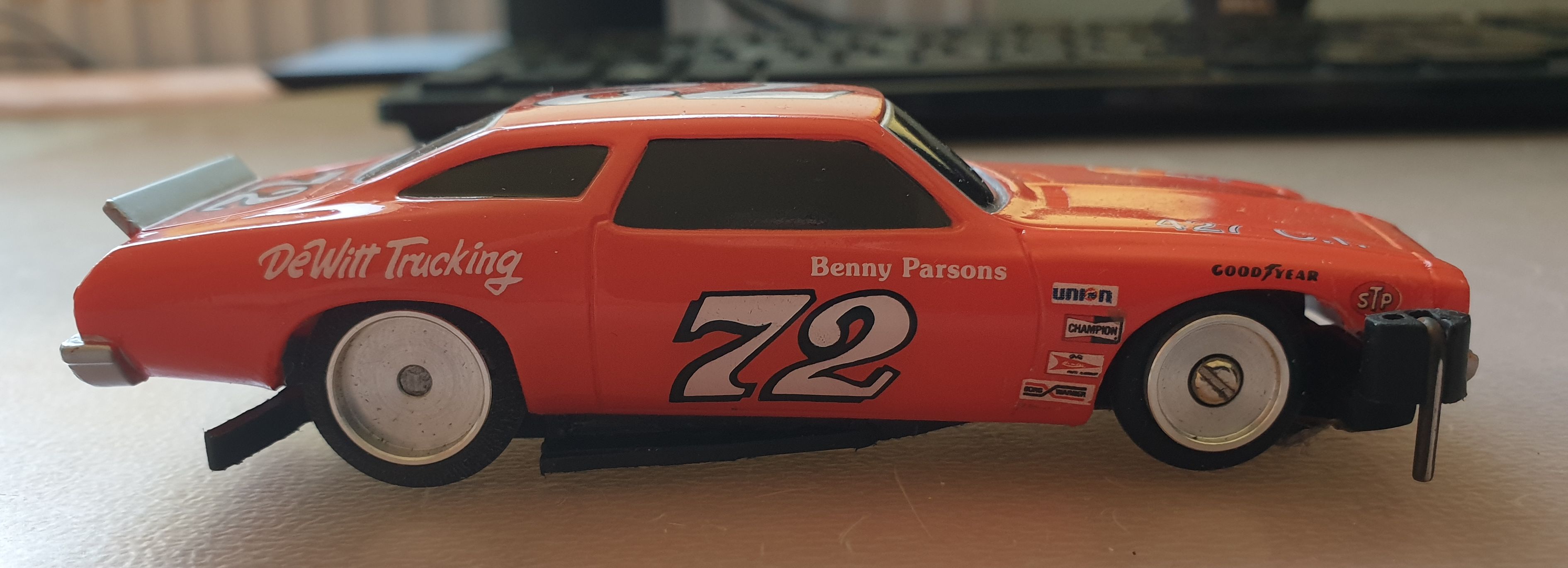

Und noch der extrem schmale - Chassis musste leiden...
1973 Chevrolet Malibu - Benny Parsons
Von unten
Von unten
Befestigung mit 2 Schrauben, Gewicht auf den vorderen Stehbolzen gesteckt.
Seeeehr schmales Chassis - da wackelt außer dem Gewicht auch nix.
Beiträge: 385
Suuuuuuper Dietmar !!!! :anbeten: :anbeten: :anbeten: :anbeten:
Astrein umgesetzt, tja manchmal muss das Chassis leiden, wenn das Ergebnis aber dann so aussieht :red: lohnt sich das doch :respekt:
