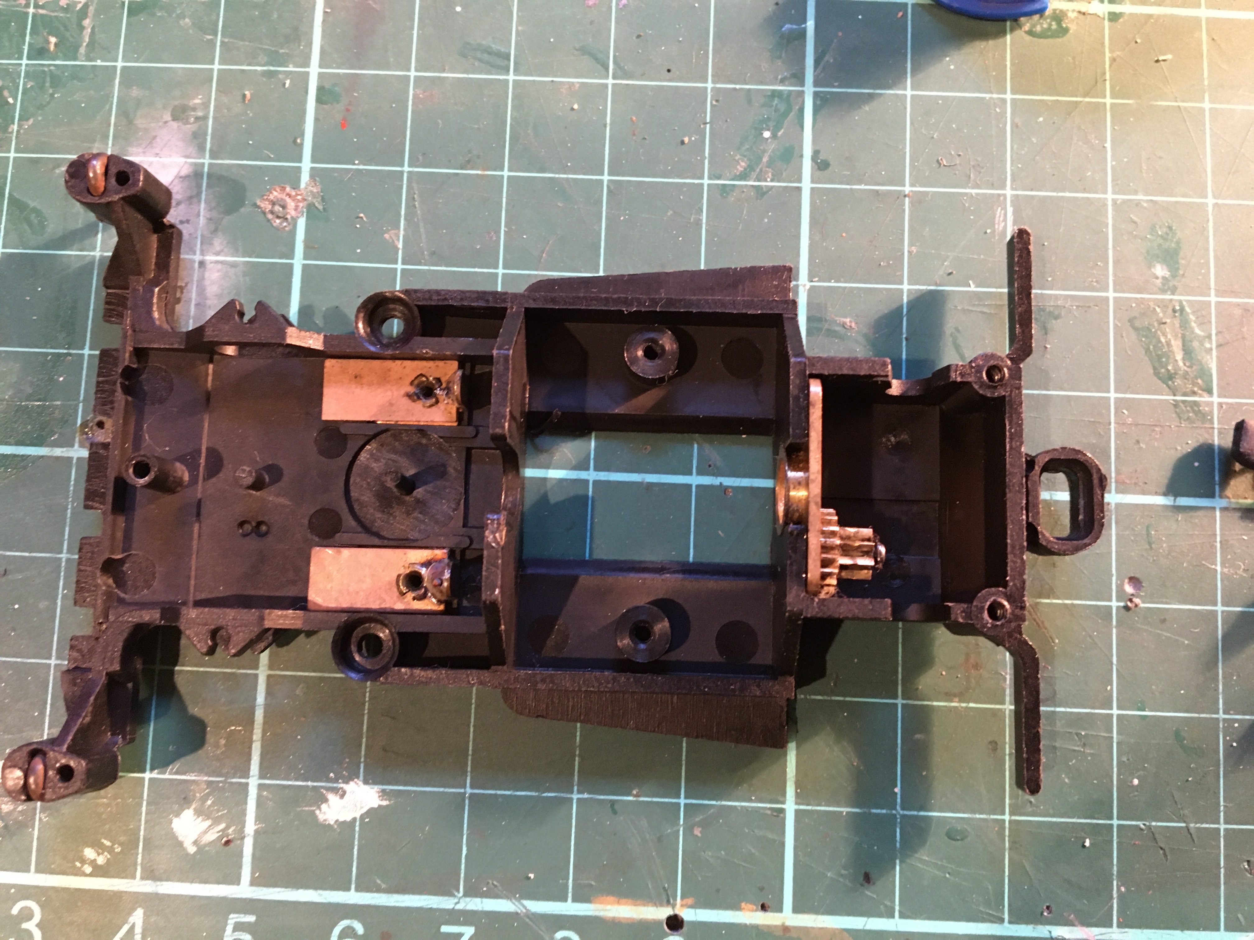

welche Antriebsritzel braucht man für die Bühler Motoren, am Hindi BMW?
Bei einem Chassiskonvolut war ein BMWHindiChassis, ohne Motor dabei. Den würde ich gerne ergänzen. Nur fehlt mir der Antrieb dazu. Also, mechanisch meinte ich.
Das Bild, mit dem Motor dient nur als Beispiel.
Gruß Andi

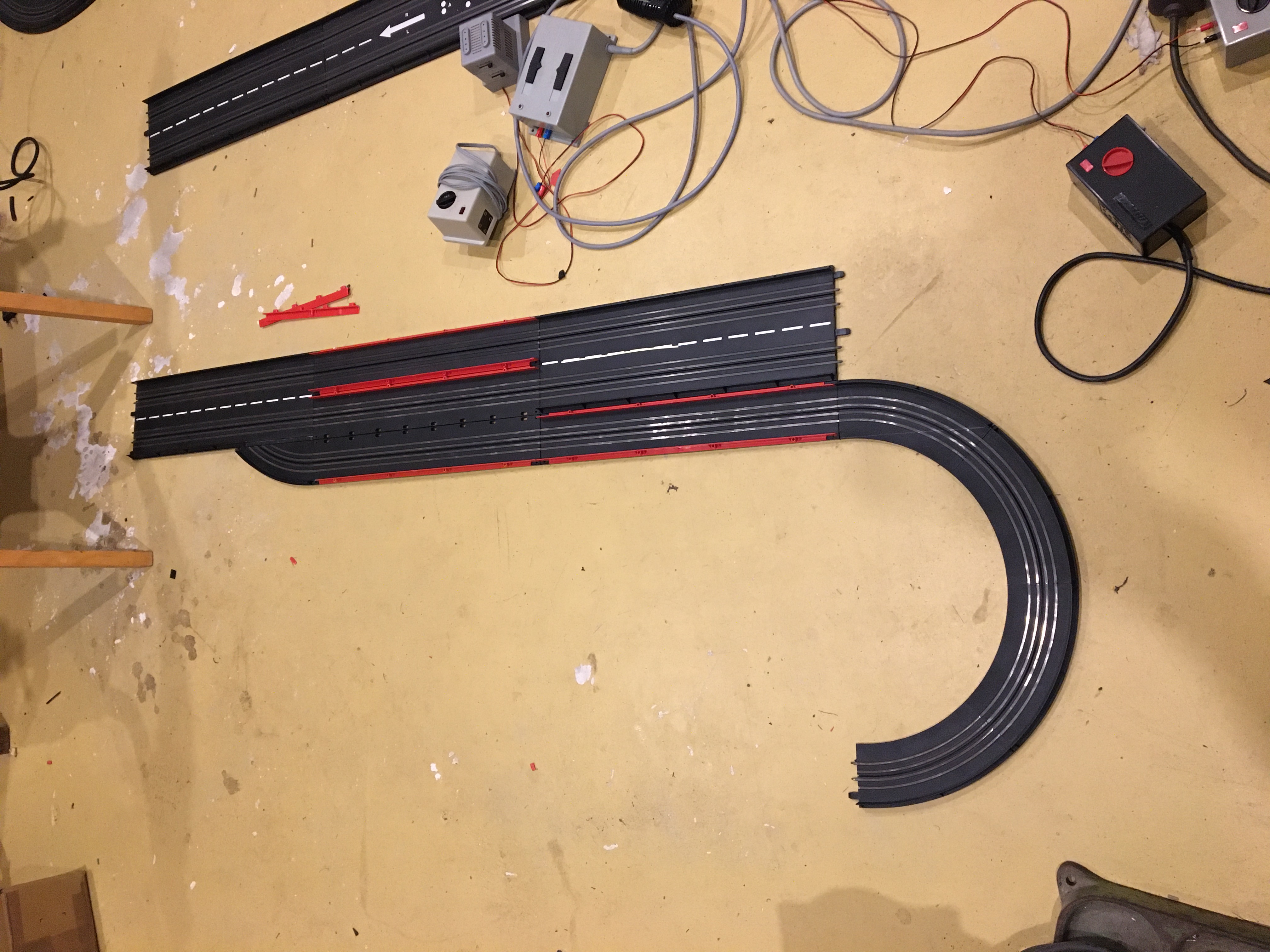

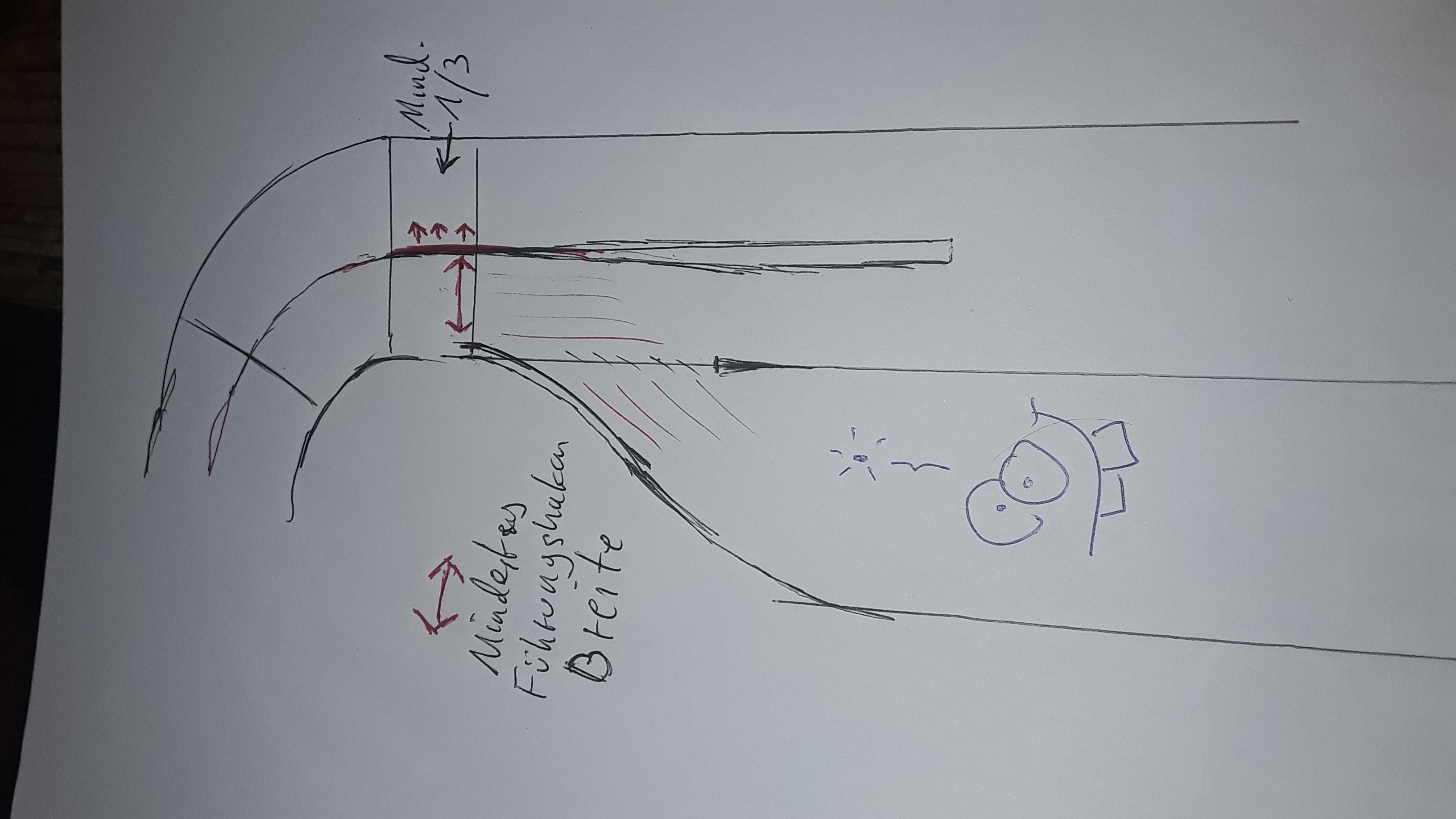

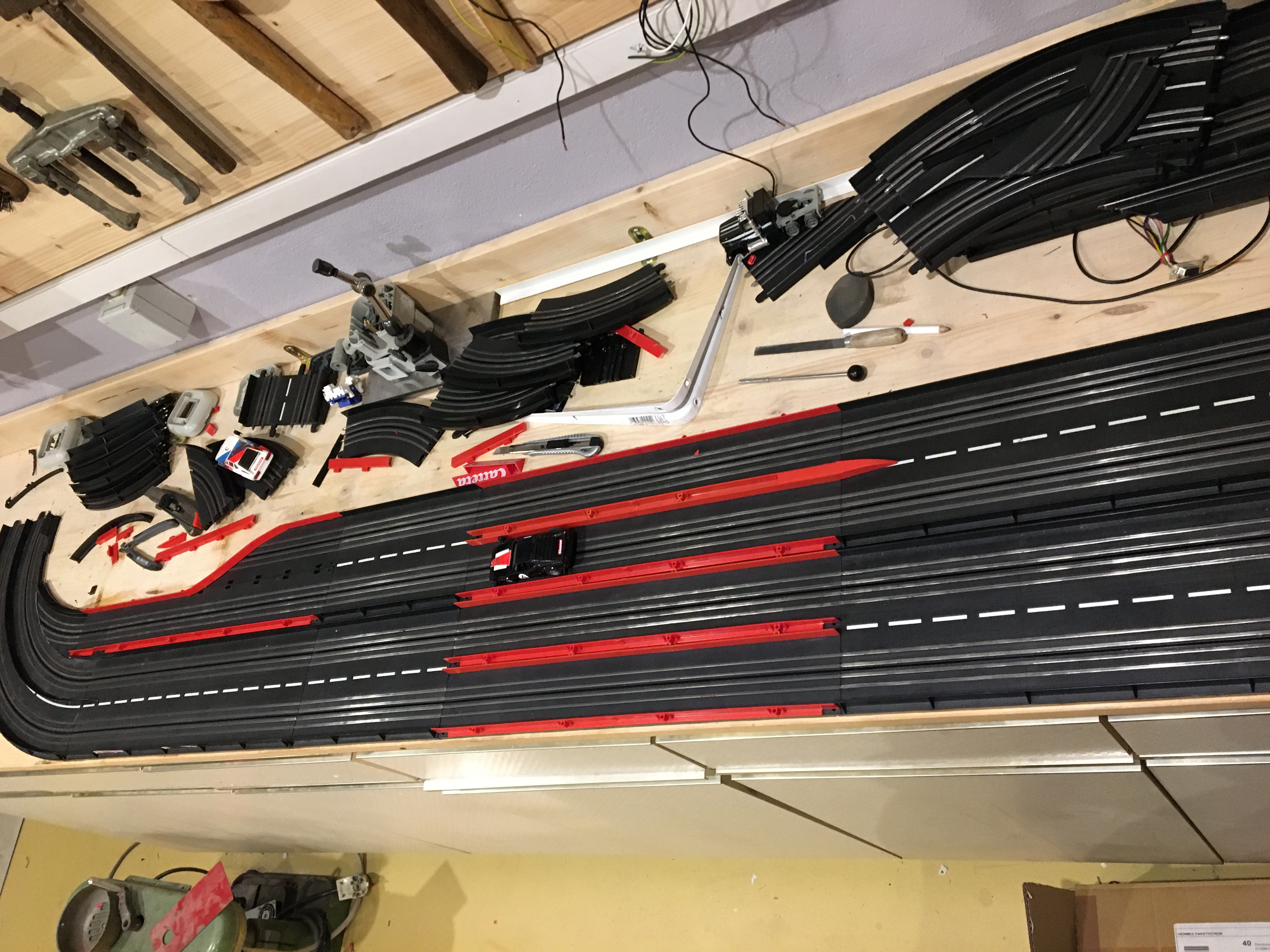

Der Versuch, eine Pitlane zu realisieren.
Für die Einfahrt hab ich noch keine Idee.
...rein und raus
Hi....
Ist das deine Länge der Geraden die zu Verfügung steht?
Etwas kurz für die Einfährt mit den Supersrung-Banden...ausser du verlegts die Ausfahrt einspurig eine Kurve weiter....dann haste Gerade genug für die Banden.
...oder
..die Einfahrt direkt zu Anfang wieder mit K2Plus....dazu braucht's dazwischen mindestens eine Drittelgerade,
besser mindestens die Strecke einer halben Standardgeraden.
Also zwischen der K2Plus und und der Einfahrts-Innenführung
Der Trick ist die versetzte Mittelleitblanke nach aussen nach der Kurve...gerade so viel das links gelenkt des
Audo auf der Geraden bleibt...rechts gelenkt und langsam gefahren geht's dann in die Box.
..hab das an meiner 132er mit einer ganzen Standardgeraden dazwischen. :daumen:
Nachteil: Eindeutig ein K2 Killer...Überlänge kommt nicht mehr in die Box bei Verwendung einer K1 als
Einfahrt-Innenführung :patsch:
Anhänger-Heckteil schiebt zu weit nach aussen und schlägt/verklemmt an der Mittelführung...damit die langen
auch durchkommen braucht's dann noch eine K2 für die Einfährt :crying:
Habe die Leiterbahnen der Einfahrtspur genommen, die Leiter der Geraden dafür unterbrochen.
...dann geht's lockerleicht in die Box für Permanent- Hindis :driver:
:knockout: ... gemaltes mit nem Ossi-Vierfabenkuli dazu ...wenn Fragen bitte fragen :waving:
Grüße, Rufus

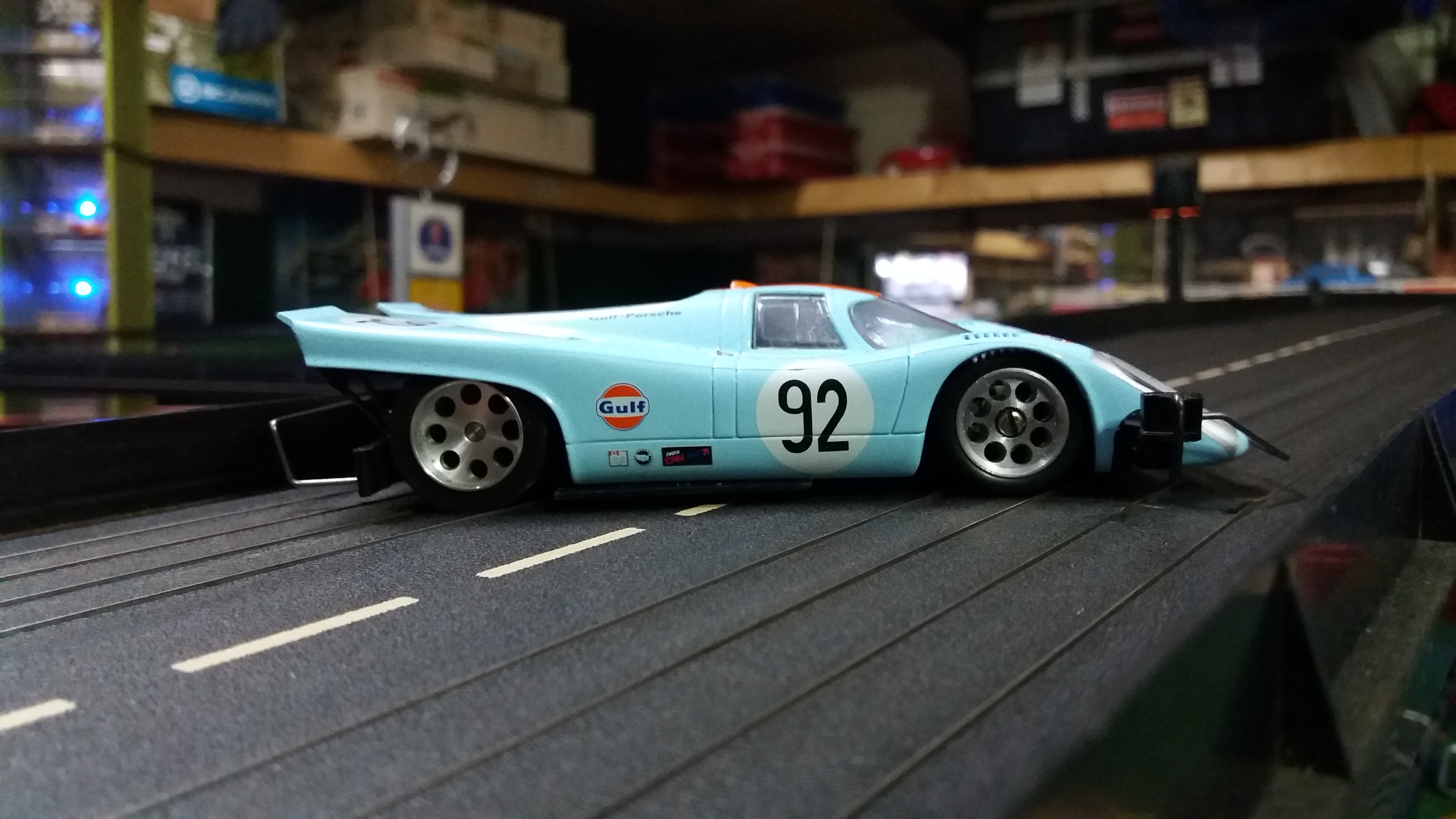

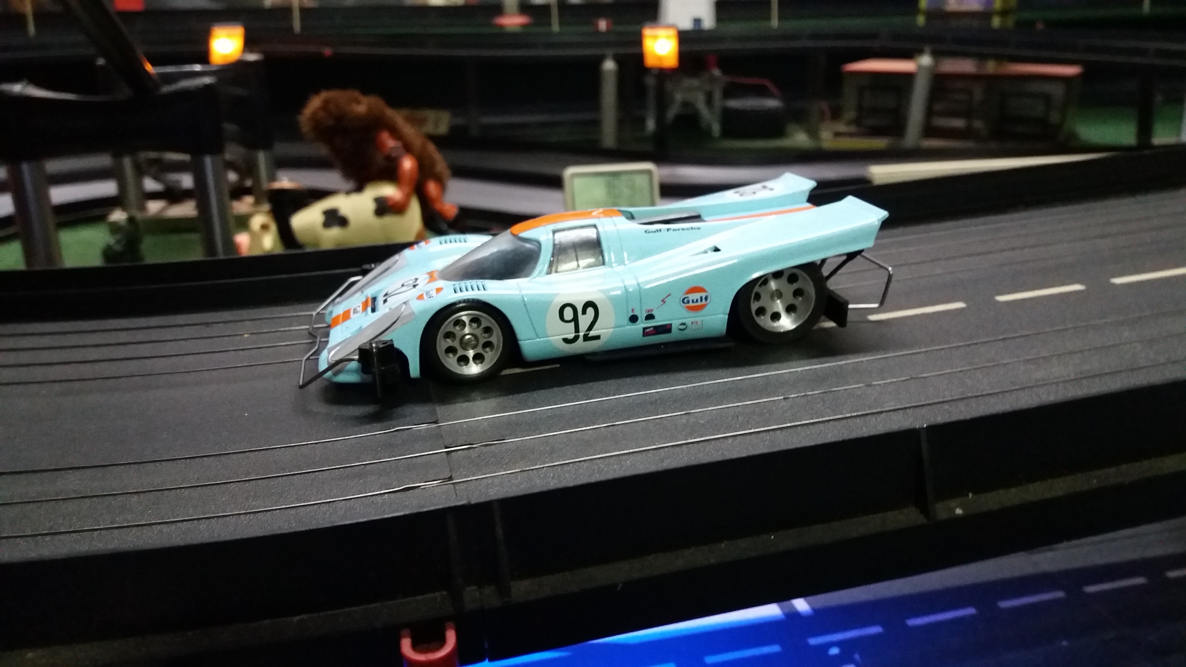

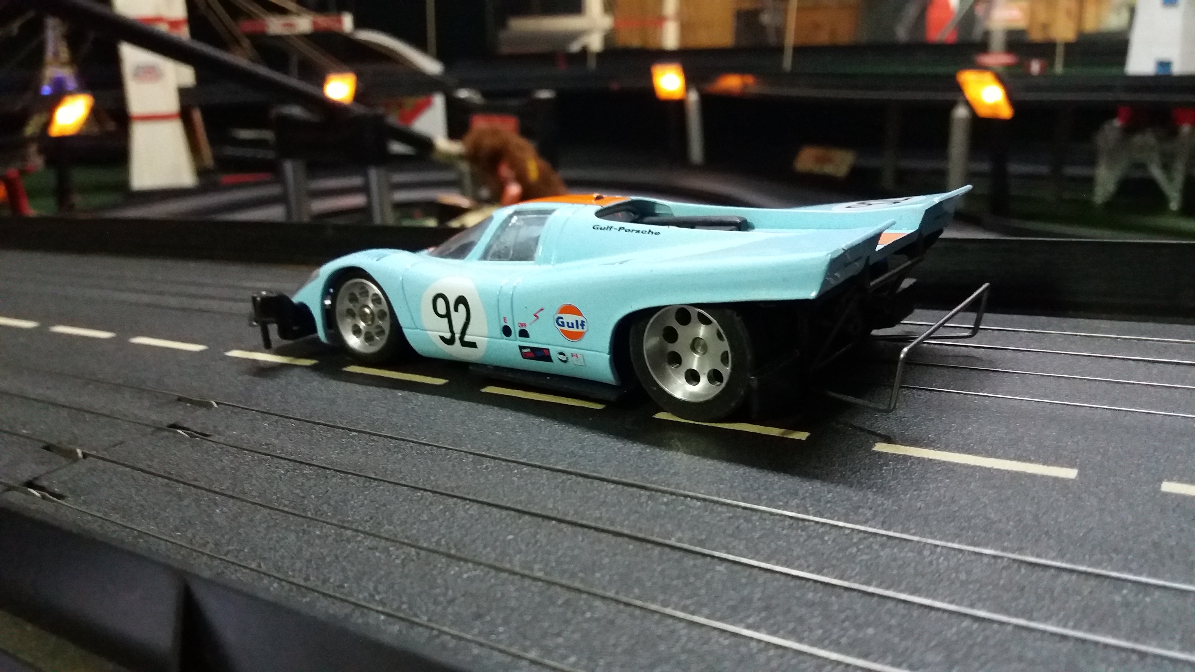

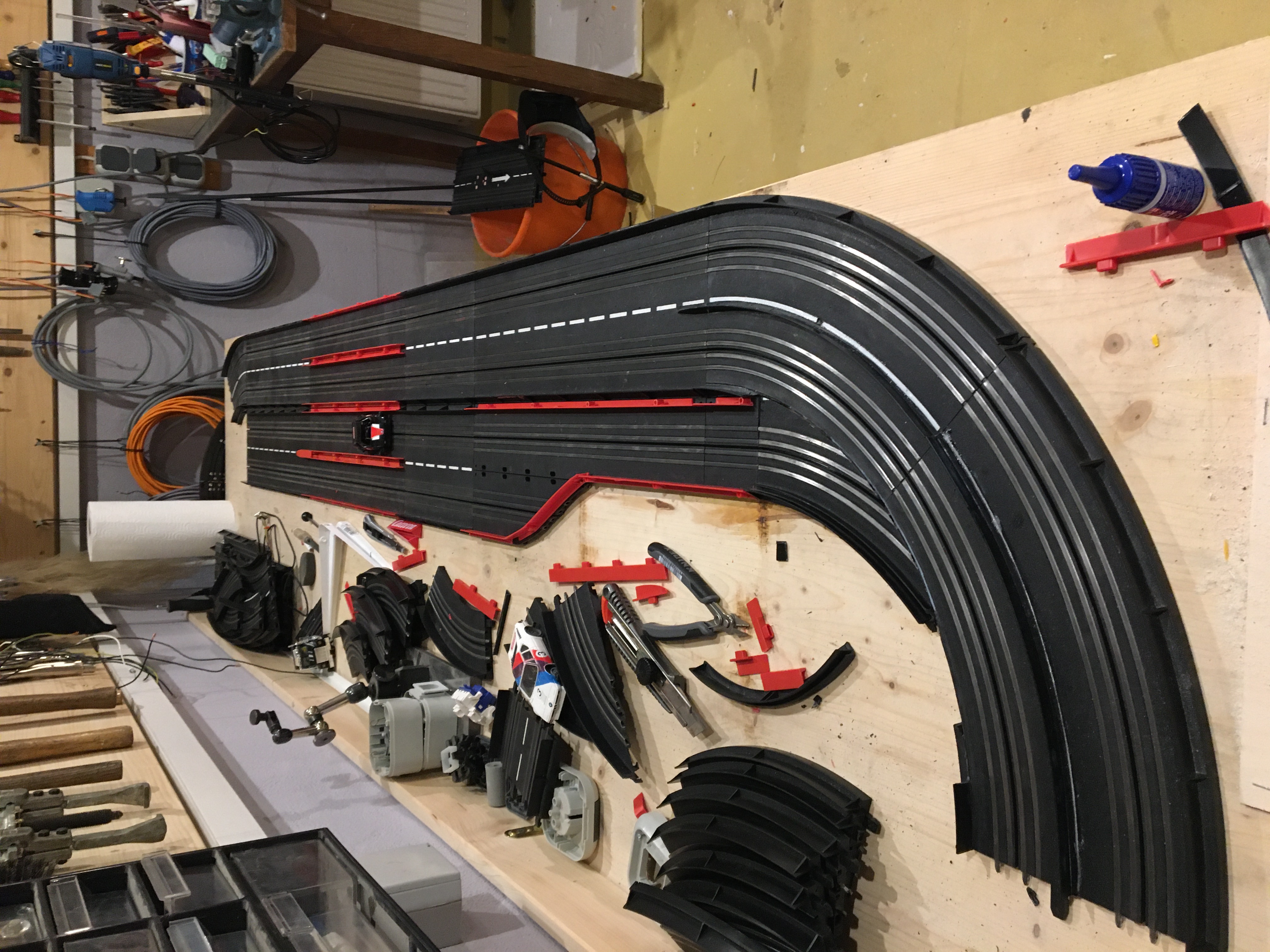

danke für die ausführliche Erklärung. Die Skizze war sehr hilfreich. :anbeten:
Hab auf deiner Seite, und hier im Forum die Mehrspurige Boxengasseneinfahrt mit Supersprunggeraden (MBES) gefunden. Die wird’s wohl werden.
... sobald der Sekundenkleber sich zwischen den Fingern wieder löst.
Um die K2 Lösung, die auch sehr gut gefällt, zu realisieren, braucht’s erst noch Material.
MBES
MBES

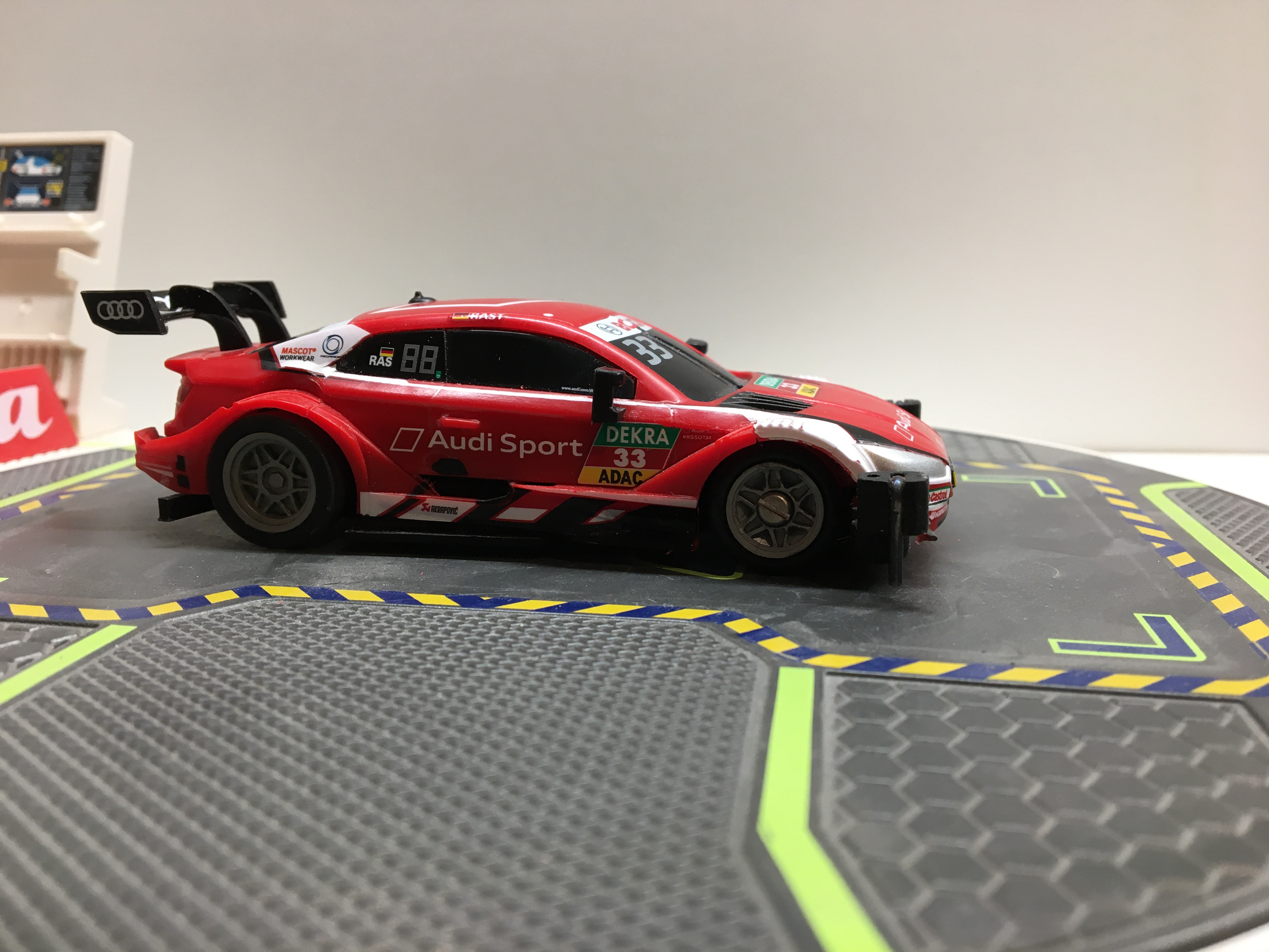

Da mir die DTM Fahrzeuge 🚗 gut gefallen und die Pull&Speed Karossen erschwinglich sind kommt noch der Audi RS5 dazu
Leider waren die Schraubverbinder zu kurz, die noch auf Lager waren. Zumindest bekomme ich mittlerweile so etwas im DDDDruck hin.
