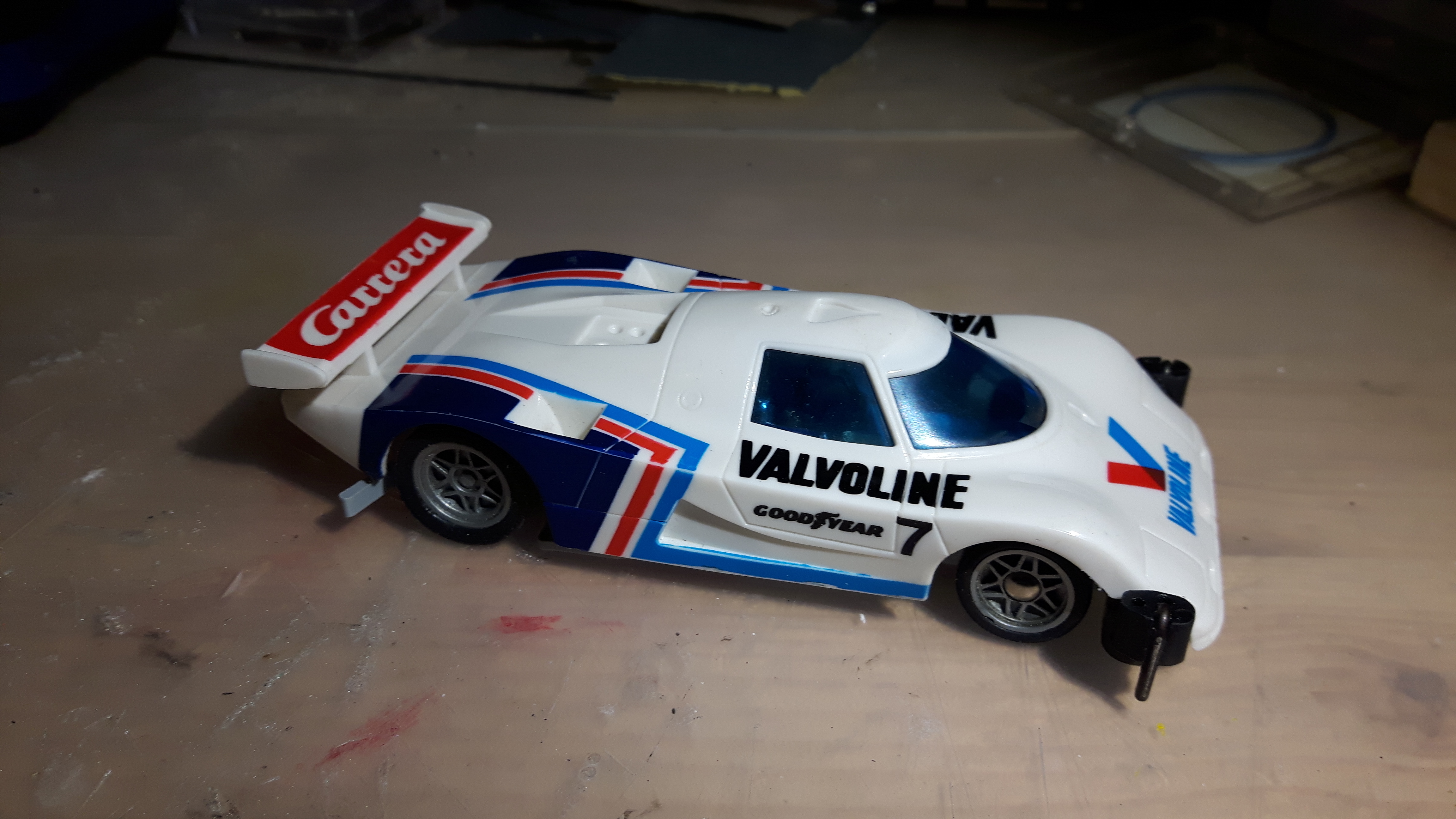

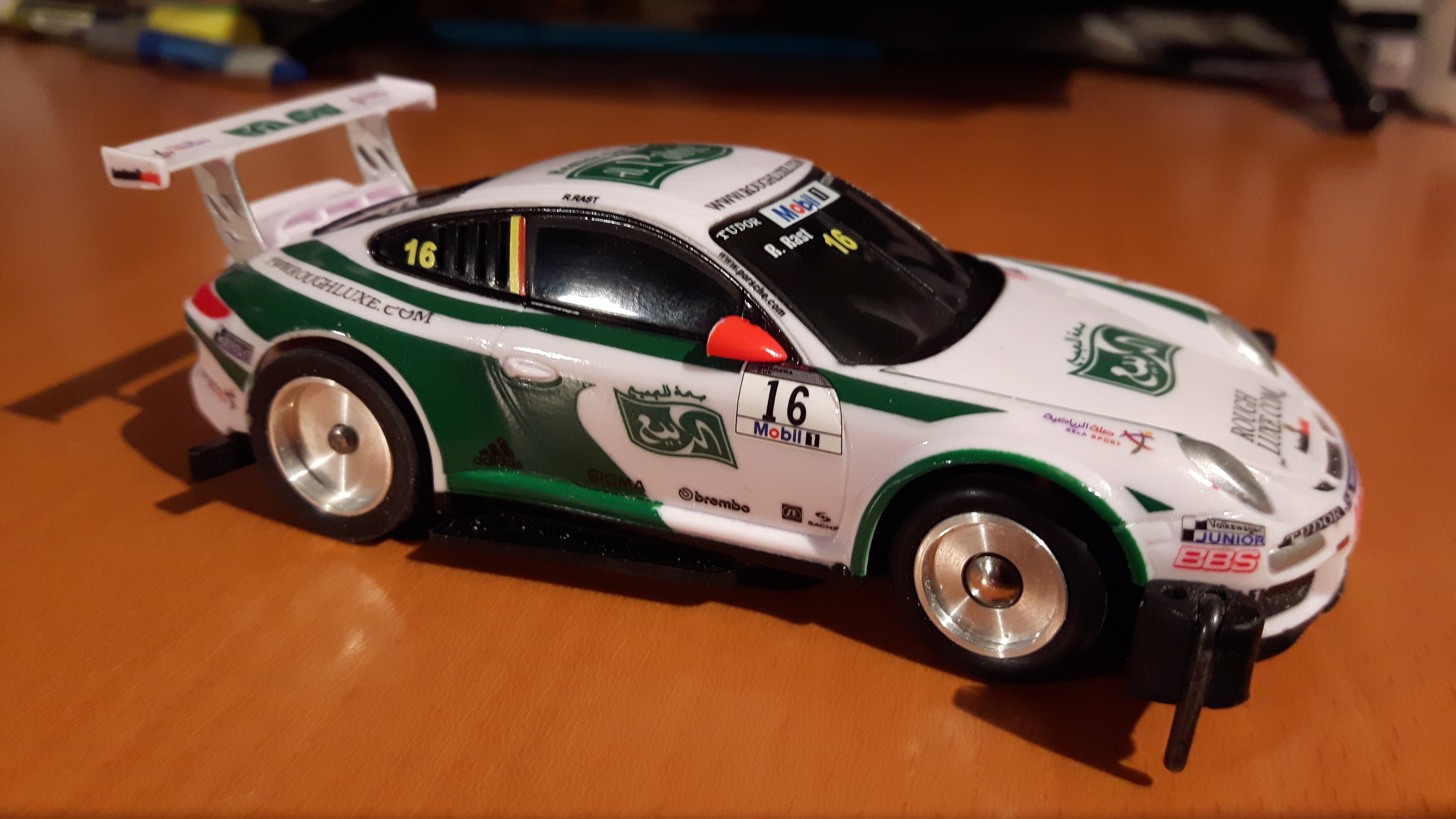

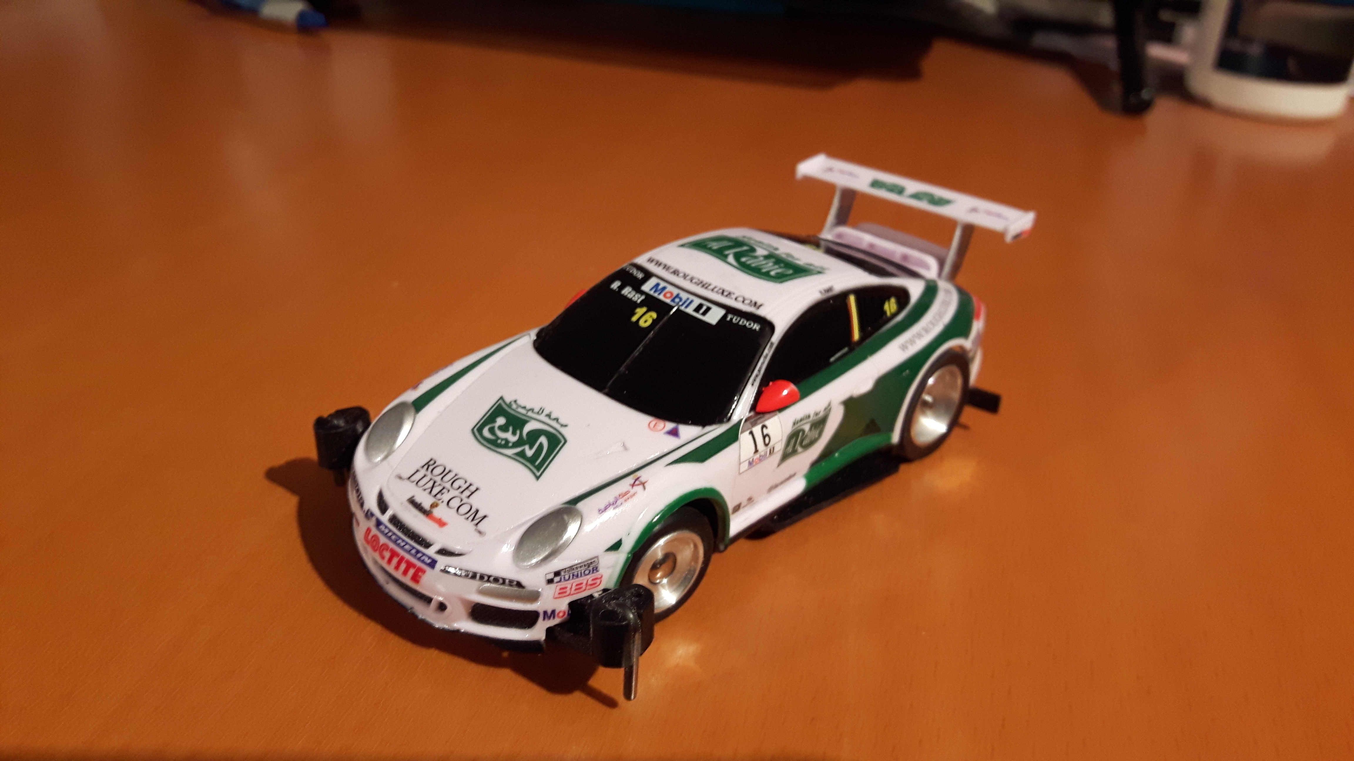

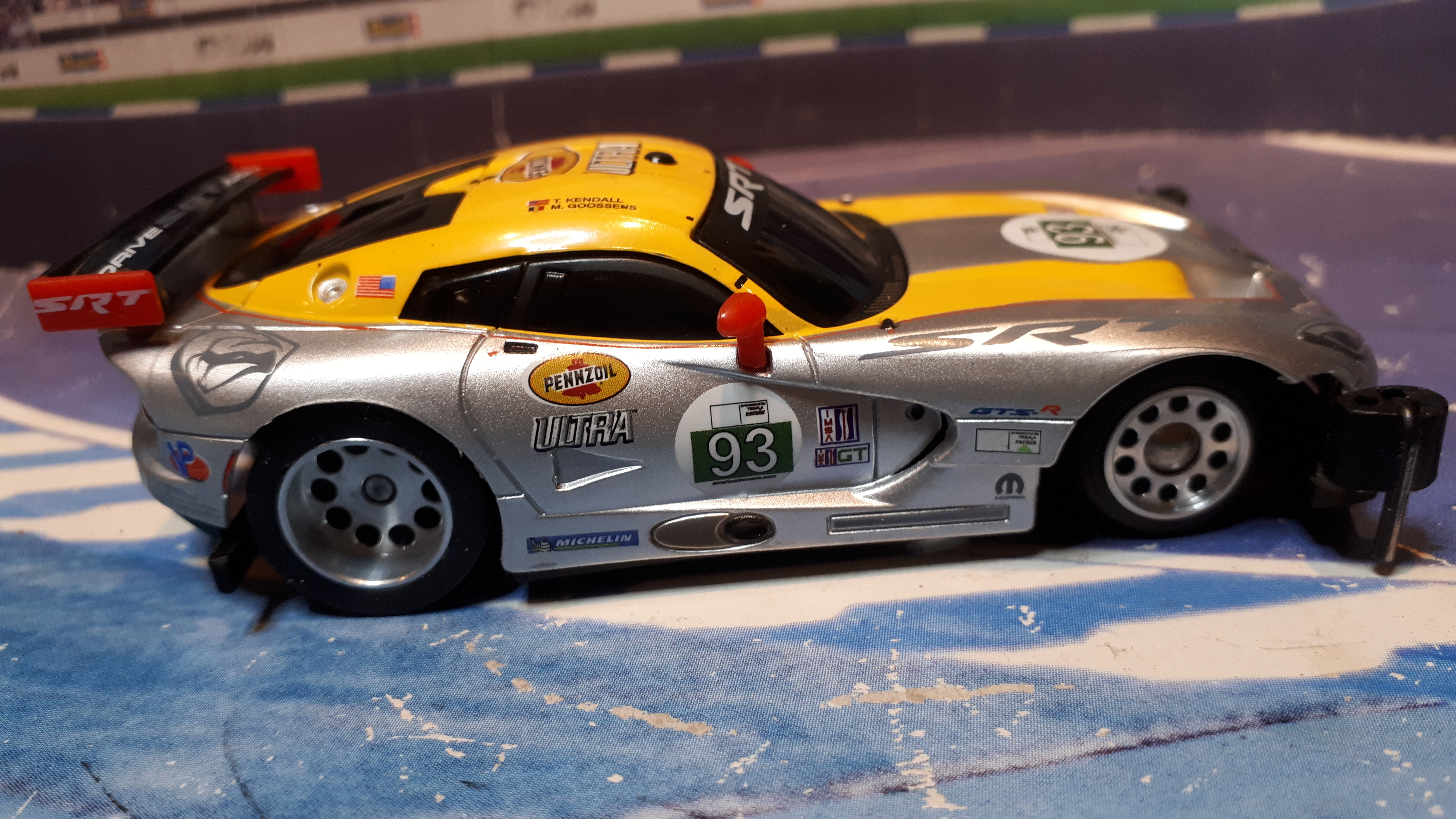

Hab noch ne Profi Karosse umgebaut. Nicht unbedingt neu, haben auch andere schon umgebaut. Aber mir gefällt's.
Beiträge: 4043
.....laaaaft :shake: :sweat: :thumbsup:
..wie haste den verschraubt?...vermute hast die blöden zu tiefen seitlichen Schraubösen am Repro-Chassis abgeschnitten :tongue-wink: ?...und wie F1er verschraubt :kiss:
..der will sonst net wackeln :embarrased:
Auch die Schweller der eckigen Karosserie in der Höhe kürzen...etwa 7mm vom Boden(freiheit)... bringt's Absolut...damit diese über die Innenführung rutschen kann :thumbsup:
Optisch erträglich, da die Kiste so schnell wird das du die nicht mehr sehen kannst :lookaround:
...und die blaue Farbe, wenn du ihn so lässt, eh an der Innenbande hängt :tongue-squint:
Schleifen tun meine sibernen immer noch , nur mit den 7mm hohen Schwellern an der Aussenbande in der Innenkurve...reicht aber aus, da die Chassisführung fast gleichzeitig die Innenführung berührt...daher wackeln muß das :up:

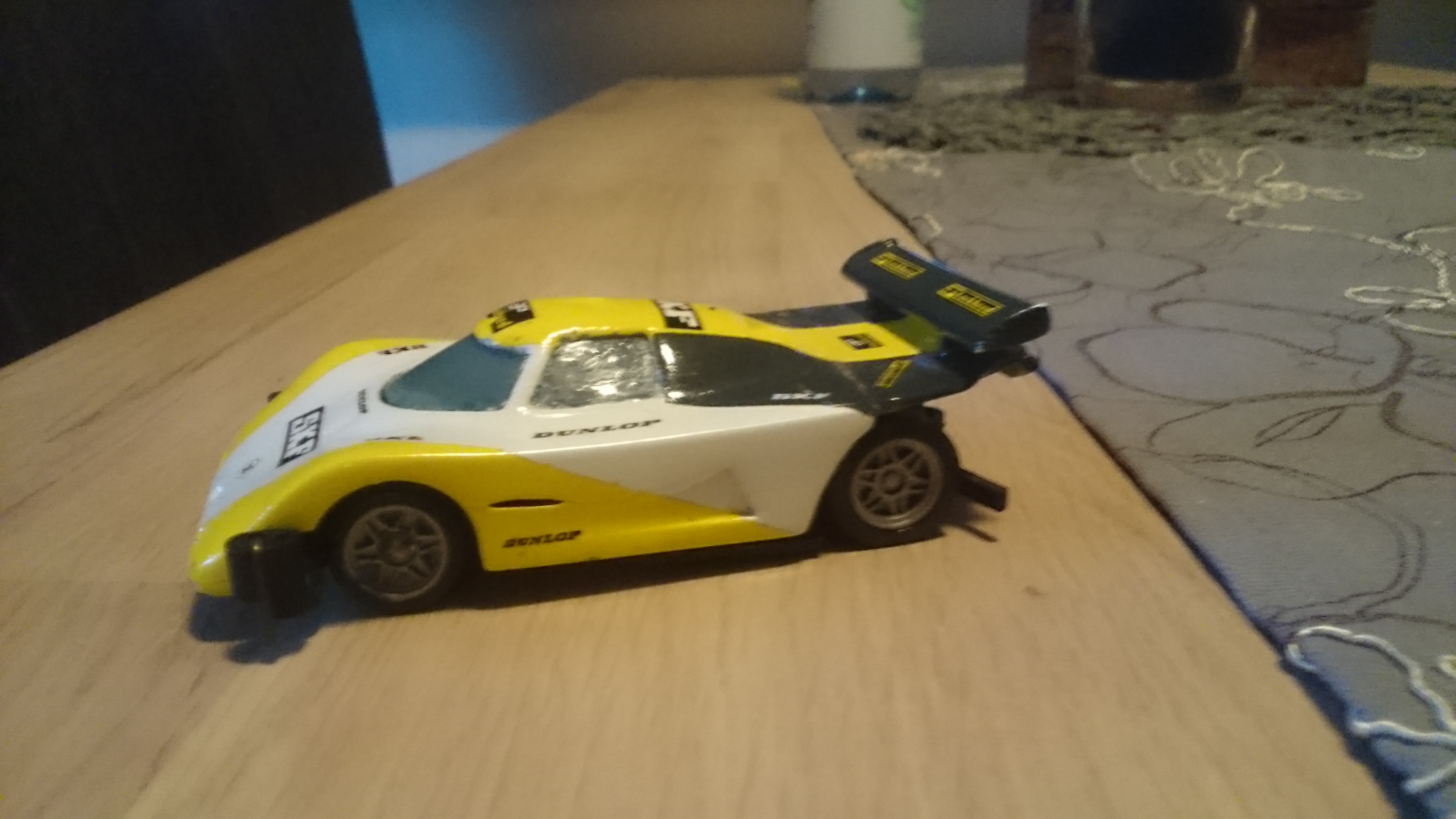

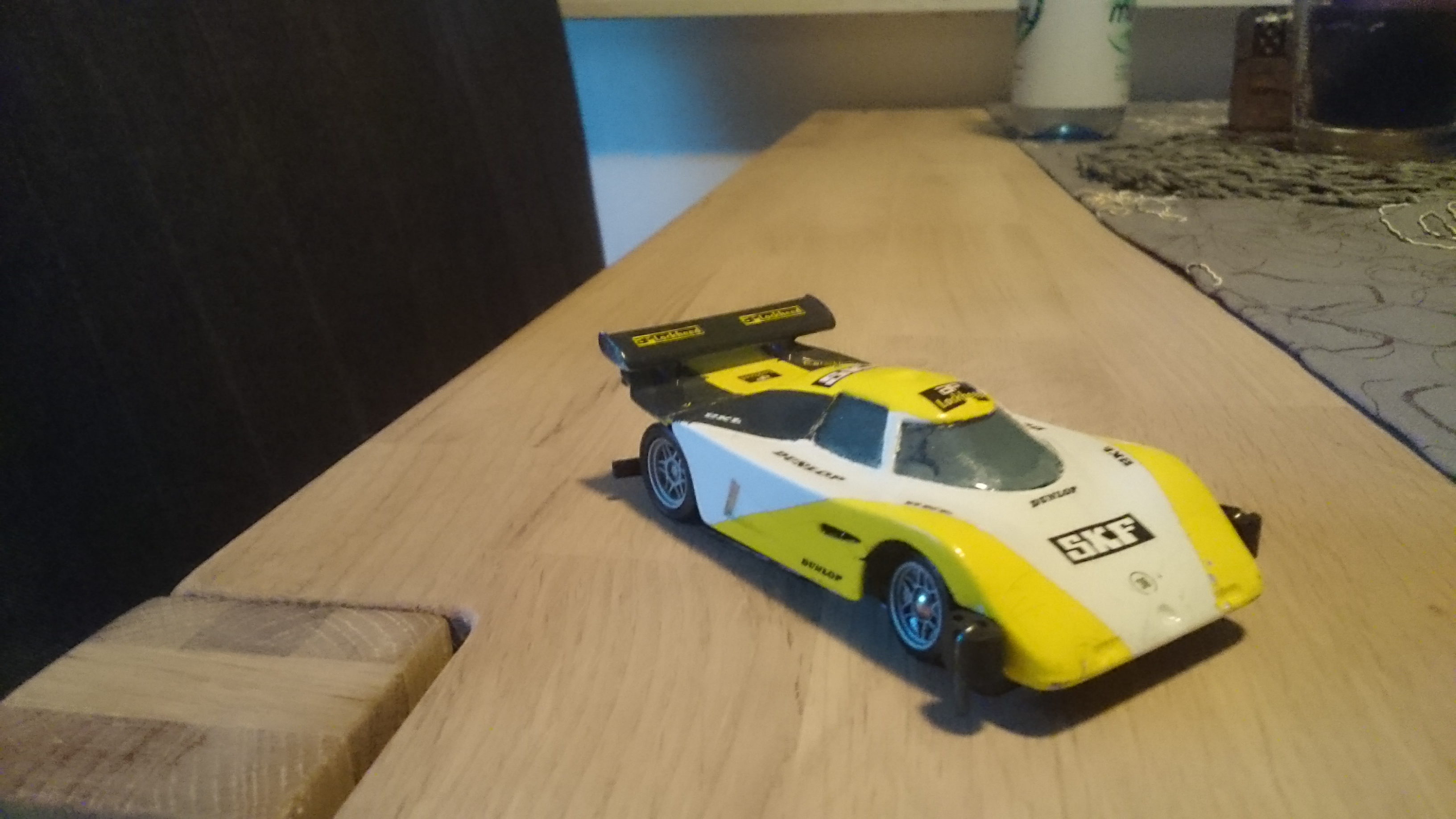

Awa...für ins LagerregaL so natürlich RegallageR :thumbsup: :tongue-wink:
Stark bespielt...awa technisch Top
...bitte mehr davon :bye:
Ich finde er sieht sehr schön aus, die Karo ist wohl fast unbespielt :daumen:
Ich habe auch mal so einen gehabt, war ziemlich abgerockt.
Da mußte dann viel plastik weg :hungry:
Ps.
Da hatte einer eine Frage wegen deinem umbau :floet: :cool:
Beiträge: 1231
Rufus hat geschrieben:..wie haste den verschraubt?...vermute hast die blöden zu tiefen seitlichen Schraubösen am Repro-Chassis abgeschnitten :tongue-wink: ?
Ja, muss
Rufus hat geschrieben:...und wie F1er verschraubt :kiss:
Nein, Stehbolzen wären genau in den Scheiben gelandet. Hab davon jetzt kein Bild zur Hand. Aber ist analog zu meinen Peugeot 908 verschraubt. Vorne und hinten mittig:
https://servo-forum.de/phpBB3/viewtopic ... 908#p33849
Rufus hat geschrieben:..der will sonst net wackeln :embarrased:
Wackelt gut so. Passt nur kein Originalgewicht mehr rein, weil Stehbolzen im Weg. Statt dessen ein bisschen Blei in Karosse und Chassis geklebt.
Rufus hat geschrieben:Auch die Schweller der eckigen Karosserie in der Höhe kürzen...etwa 7mm vom Boden(freiheit)... bringt's Absolut...damit diese über die Innenführung rutschen kann :thumbsup:
Nö. Nicht kürzen. Sieht doof aus. Hab lieber mit Föhn vorne schmaler gebogen. Läuft gut so.

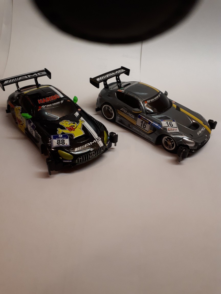

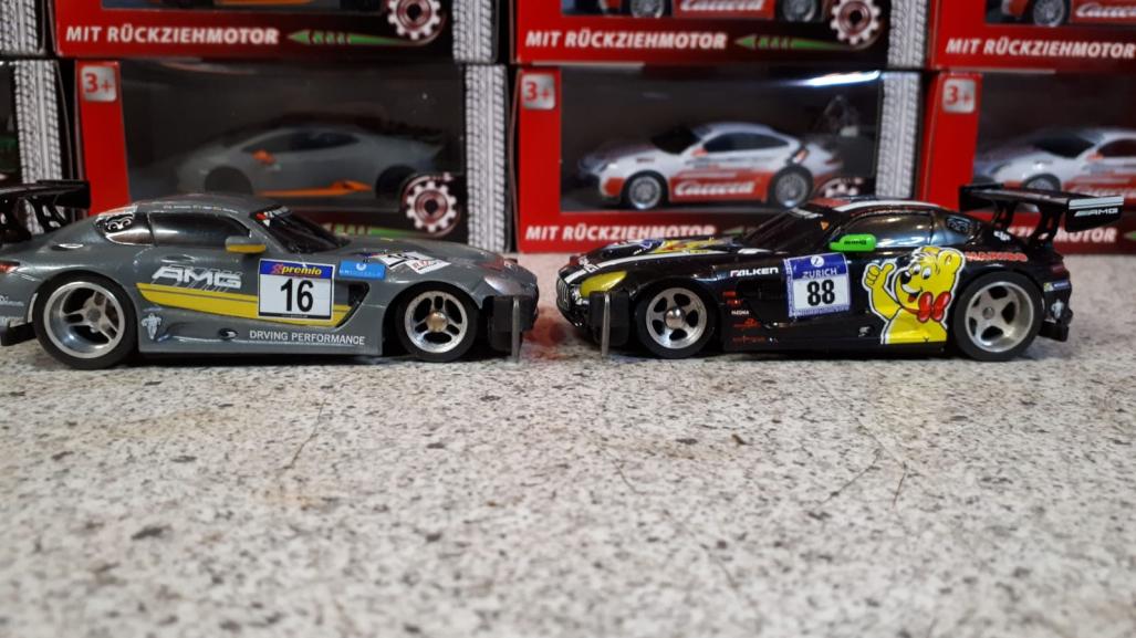

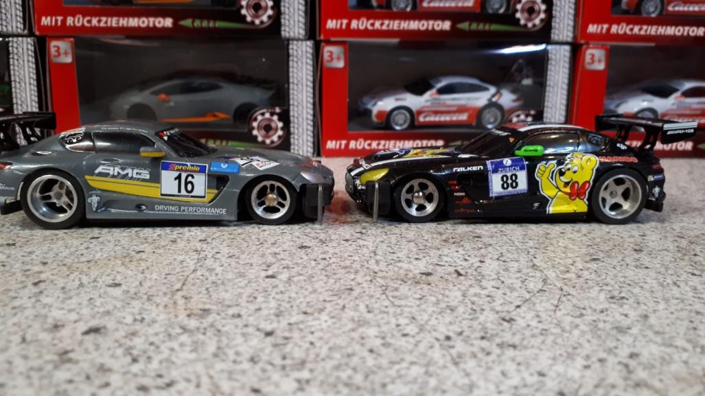

Heute mal endlich die Mercedes GT3 AMG umgebaut.
Die Zwei können sich sehen lassen.
Commander hat geschrieben:Heute mal endlich die Mercedes GT3 AMG umgebaut.
Moin,das stimmt, sehr schick,. :)
Und die Felgen sind schon genial :thumbsup: Aber ich finde die einfach zu teuer 8-)
Auf jedenfall klasse!
Oder bekommt meiner doch neue Felgen :floet: :confused:
Vg

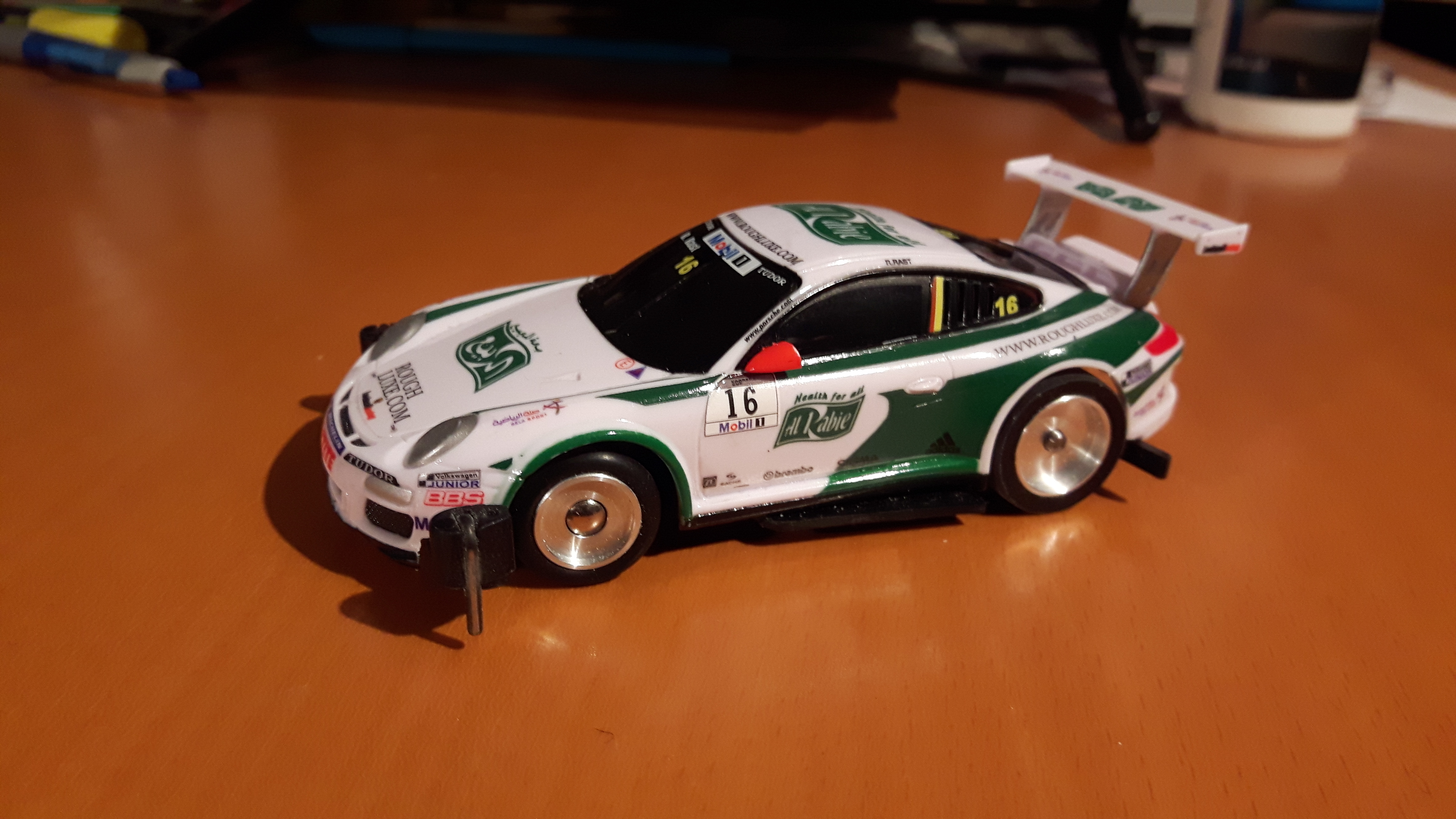

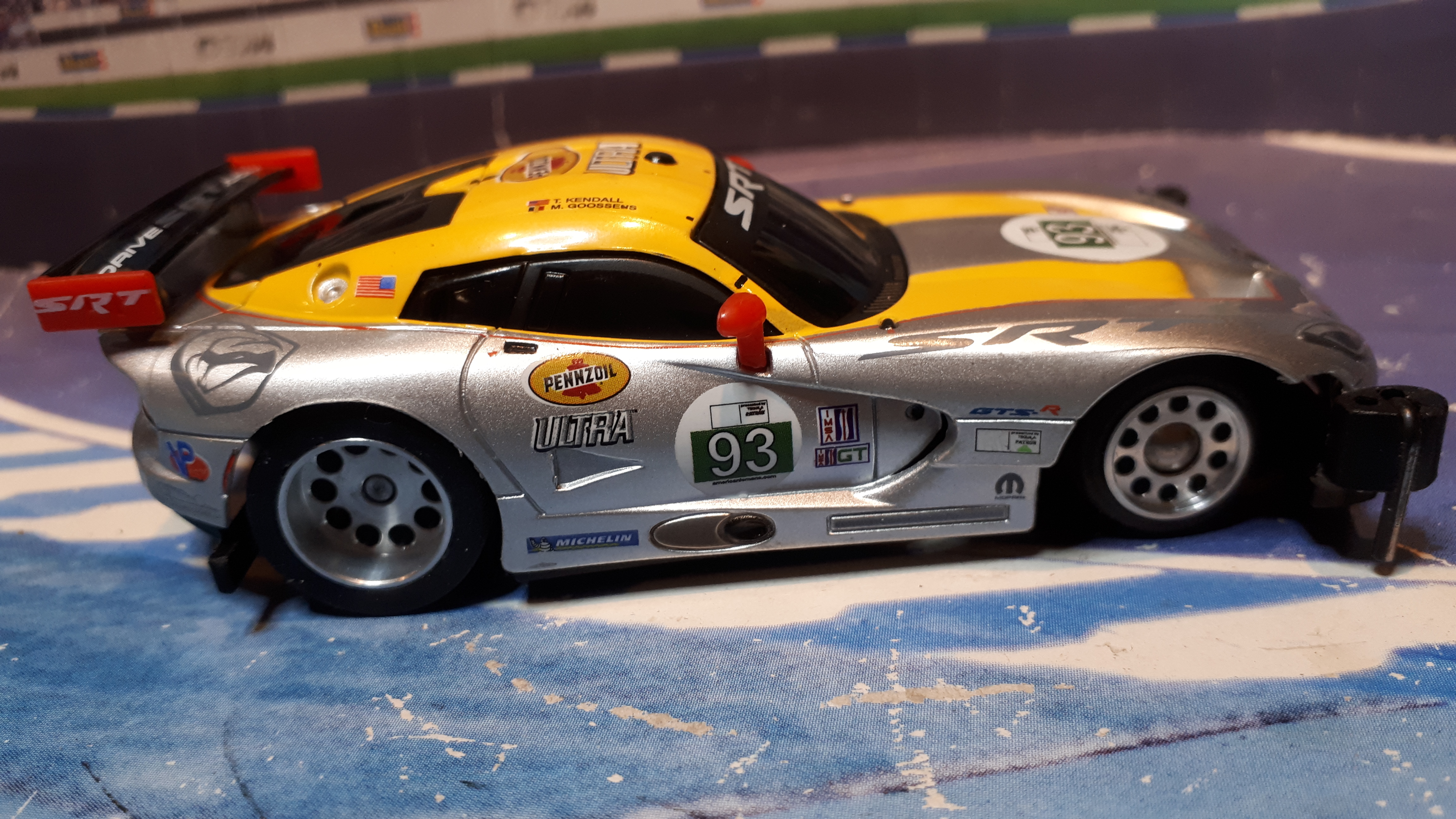

Beiträge: 1405
Die Lochfelgen vom Jörg sind ja perfekt, super Rundlauf , geile Optik und fairer Preis.
Beiträge: 1405
Nur mal als Beispiel:
Vorderfelgen mit Nut zur O-Ringmontage, flache Reifen gehen aber auch.
Beiträge: 1231
Von den Pull Speed Porsche GT3 gibt es echt viele und schöne Modelle. Der er ist glaube ich noch nicht ganz so häufig umgebaut worden....
