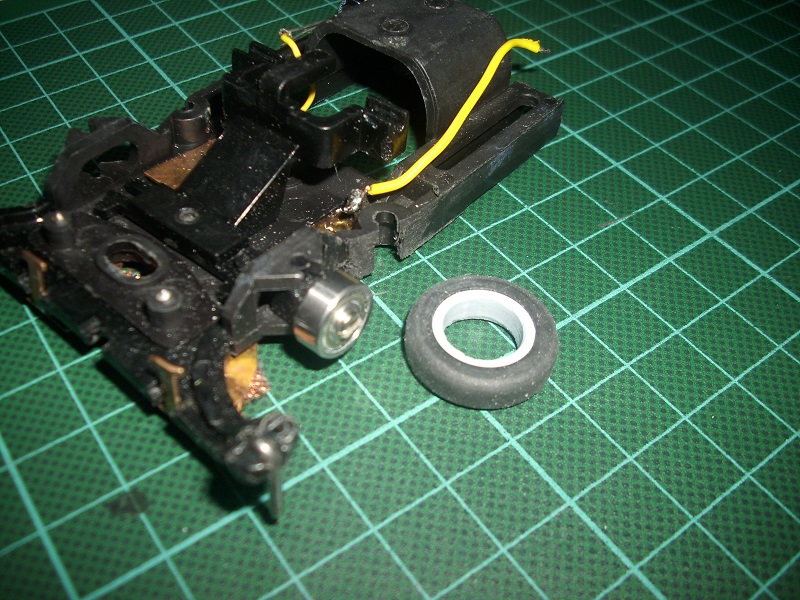

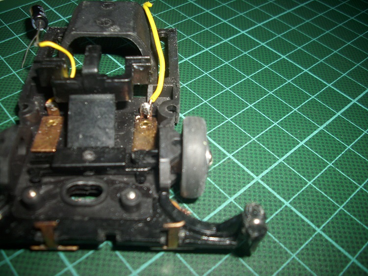

Gestern hab ich mich also an die Vorderräder gemacht.

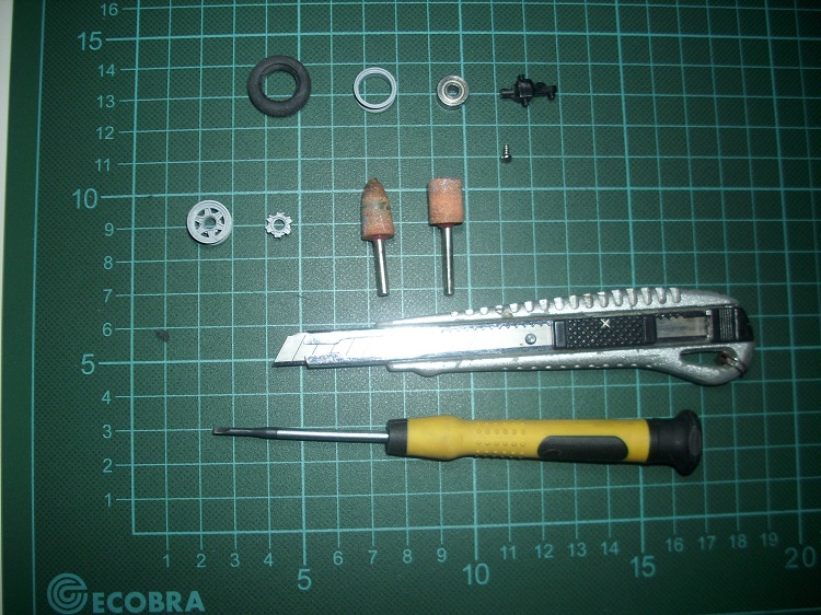

MacGyver ist mein Zeuge, ausser nem Bohrzwerg, ner Schlüsselfeile und natürlich nem Messschieber braucht man nicht mehr, als auf den Bildern zu sehen ist... ;) es sei denn ich hab was vergessen...

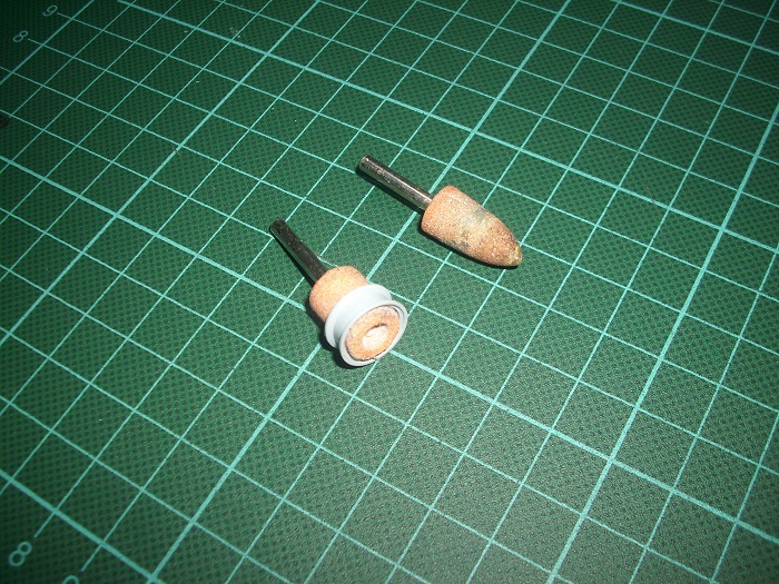

Ziel ist es, dass Felgenhorn der Originalfelge für den Reifen als Aufnahme zu erhalten und das Innere der Felge durch ein Lager passgenau zu ersetzen. Also muss der Innendurchmesser des Rings, dem Aussendurchmesser des zukünftigen Lagers entsprechen... :kinnkratz:
Ich habe mir also eine Originalfelge genommen und den Stern mit dem Cutter rausgeschnitten/geknipst.Danach hab ich den konischen Korrundschleifer, nebst Bohrzwerg, zum Weiten des Felgenringes benutzt. Da dieser jedoch nicht dem Durchmesser des Lagers entspricht, kommt in meinem Fall nochmal der zweite Schleifer zur Anwendung.
:aberaber: Schön mäßig drücken und eine nicht allzu hohe Drehzahl verwenden!Der Schleifer soll schleifen , nicht schmelzen!

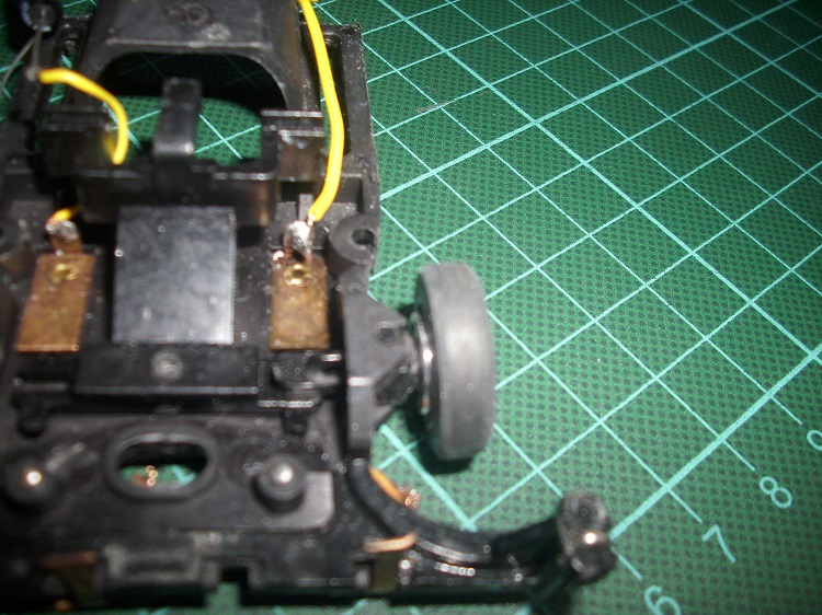

Danach sieht das dann so aus...,vor der Montage...
Der Clou, Felge innen...
Felge aussen..., oder wo auch immer...
Nun noch zwei, drei Tröpfchen Sekundenkleber und fest ist das Ganze. Empfehle allerdings den Lagerrand etwas aufzurauhen.
Finde das ist eine sehr einfache Methode, mit eigentlich minderwertigem Werkzeug und auch eigentlich recht wenig Präzisionsaufwand, eben doch eine recht genaue Sache hinzubekommen. :mrgreen:
Kugellager an den Rädern sind recht unempfindlich bei Verschmutzung und auch wenig wartungsintensiv. :thumbsup:
Die Räder laufen ebenfalls ziemlich spielfrei, sodass dabei auch eine mögliche Fehlerquelle für schlechtes Spur/Lenkverhalten entfällt... :roll:
Wer es noch toller haben will, entfettet die Lager in einem Waschbenzinbad und ölt diese dann nur noch leicht nach. Damit reduziert man den Reibungswiderstand nochmals... :dancing:

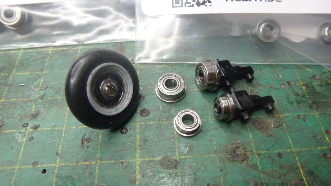

Re: kugelgelagerte Vorderräder mit variabler Spurbreite
hab das mal nachgebaut...hab nur zöllige Kugellager genommen, die passen von den Maßen her besser...mit weniger Aufwand.
Das passende Bohrloch ist in der Original Felge bereits vorhanden...und der Achsschenkel passt auch ohne größeren Aufwand.
Garantiert kein Höhenschlag, wegen bereits vorhandenem passenden Bohrloch in der Felge....bester Rundlauf :daumen: ...beste Spurtreue, Kiste bleibt auch nach schnell gefahrener K1 innen sauber an der Bande.

...das gleiche mit dem größten Kugellager das ich gefunden habe:
bereits erträgliche 3,2gramm
..also kpl. beide vorne nur 2,2gramm schwerer als Oritschinel :embarrased:
