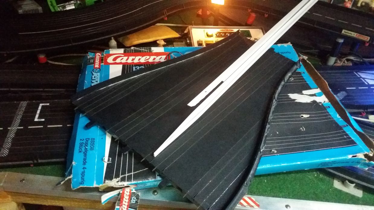

Hab beim selben Verkäufer die Quattrogeraden gekauft...inklusive Versand für 7.- :laugh-squint:
...und zersägt :tongue:

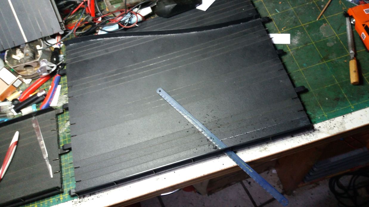

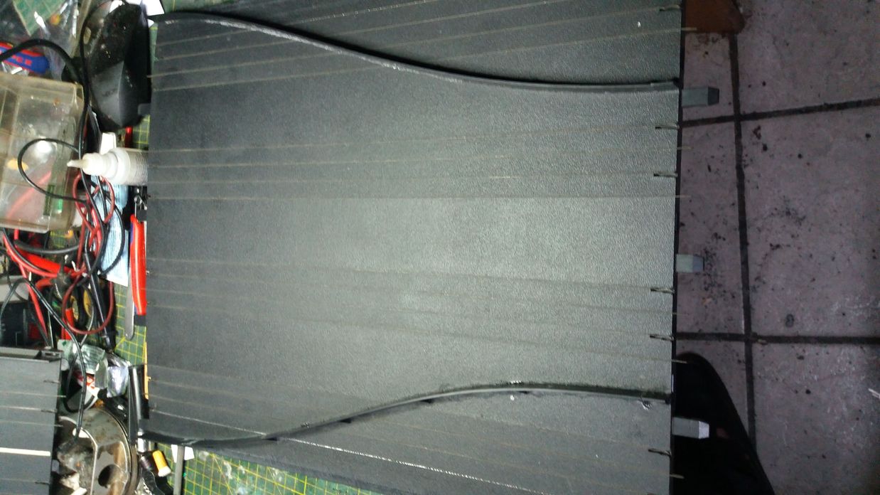

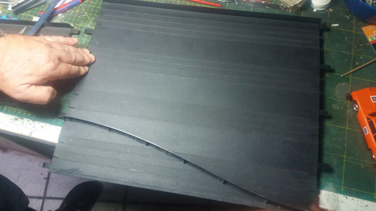

...mit einem Metallsägeblatt dicht auf der Fahrbahn entlang...nicht ganz abschneiden..am Schluß an einem cm hängen lassen...einfache Sache
von einer Standardgeraden die Bande abgesägt und damit die Quattrobande etwa um 1cm verlängert...angeklebt erst mal mit Sek.Kleber und Füller...die Form ergibt sich von selbst.
...aussen der abstehende Scheiss ab...

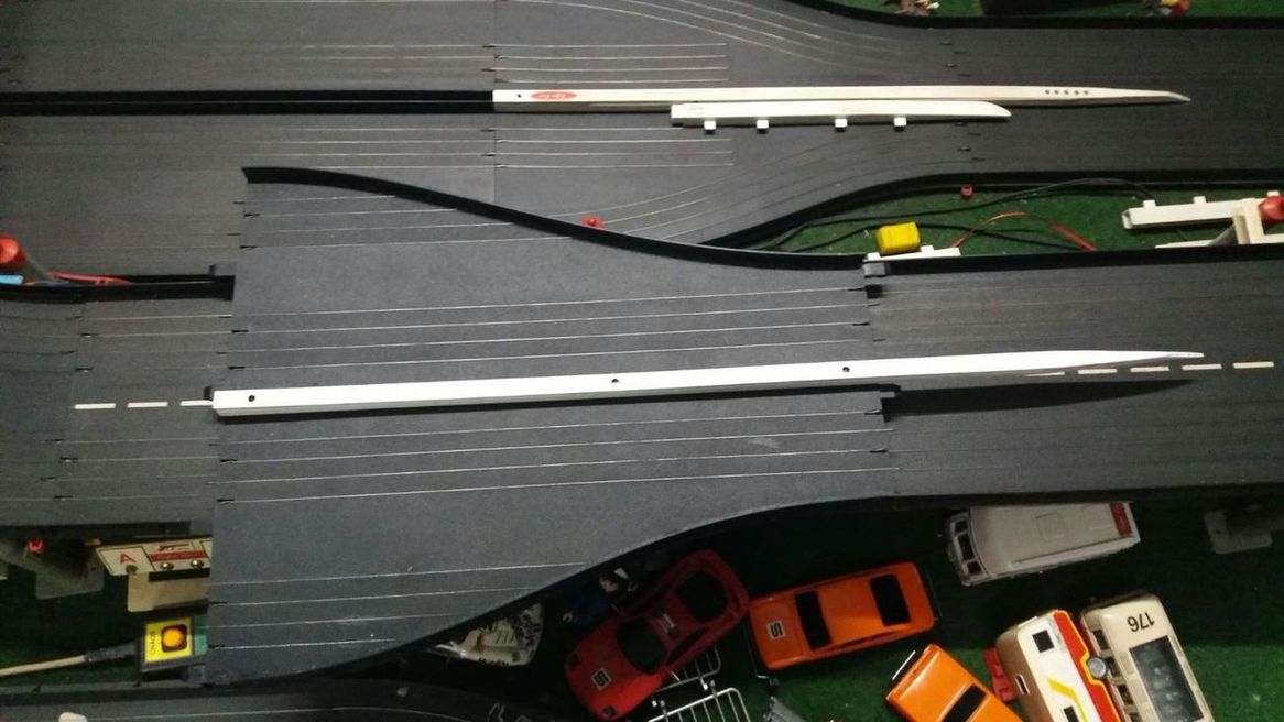

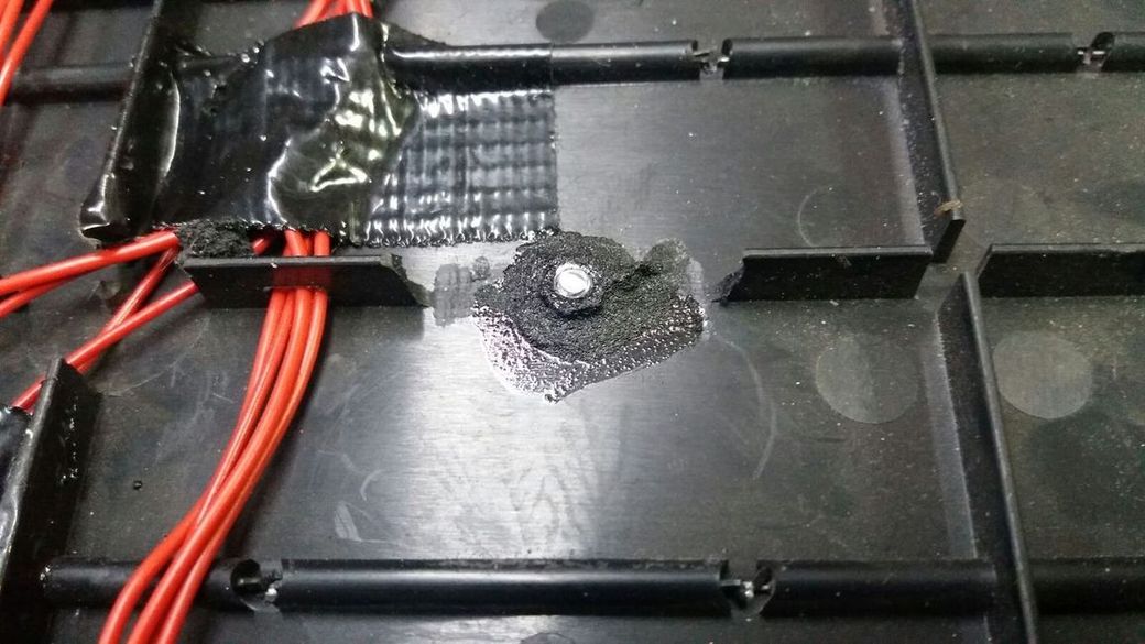

Leiste noch bauen...Stromverbindung herstellen, also löten der Leiterbahnen...noch schwarzes Epoxi aussen drauf...testen in Ausham.
Denke is ne billige Lösung...nur die permanent angetriebenen Hindis könnten stehen bleiben...Ausham wird's zeigen :bye:

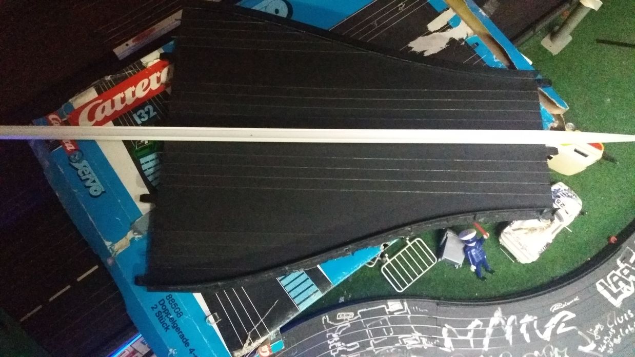

Leisten aussem Baumarkt...weißes U-Profil..1m Lang...14 breit(14x10x1)...und ein 12er (12x10x1) das drauf/drinnen klemmt.
...auch schwarze SSFLeisten gibt's dort (10x10x1)

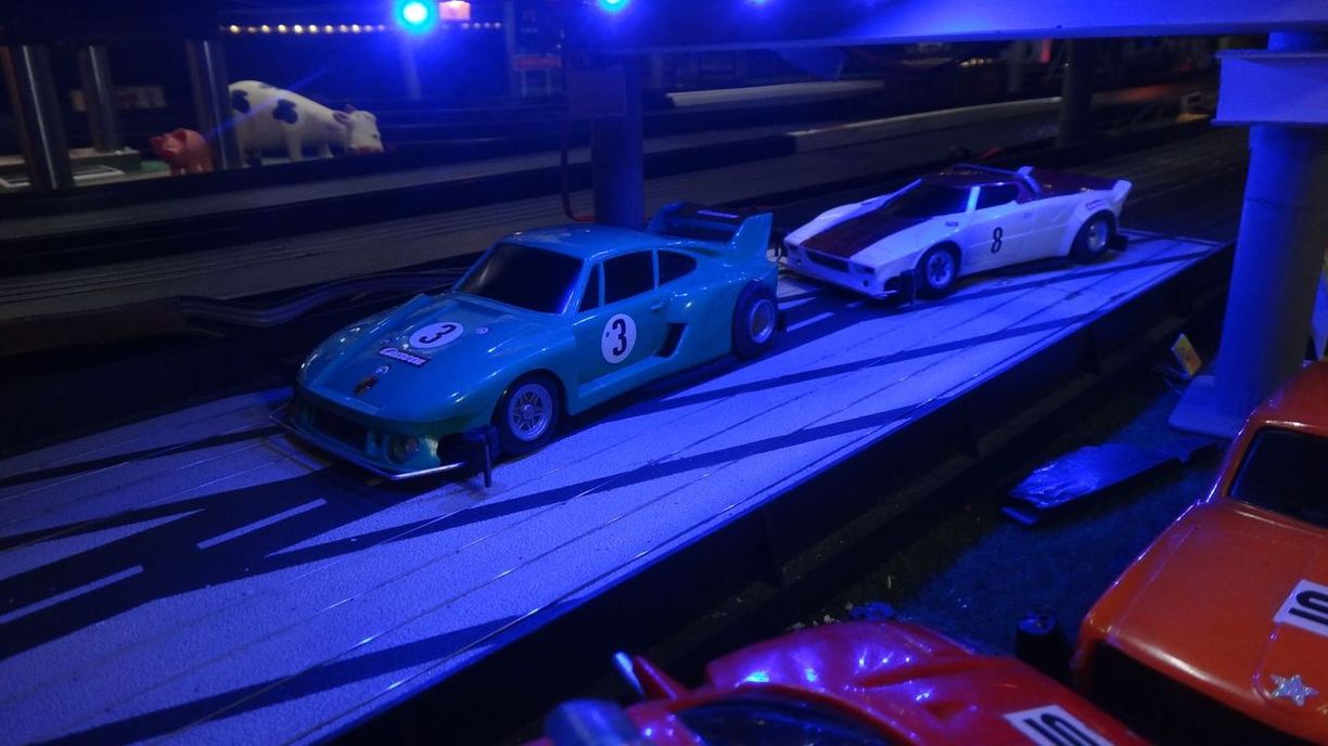

...AUSHAM :driver: :love:

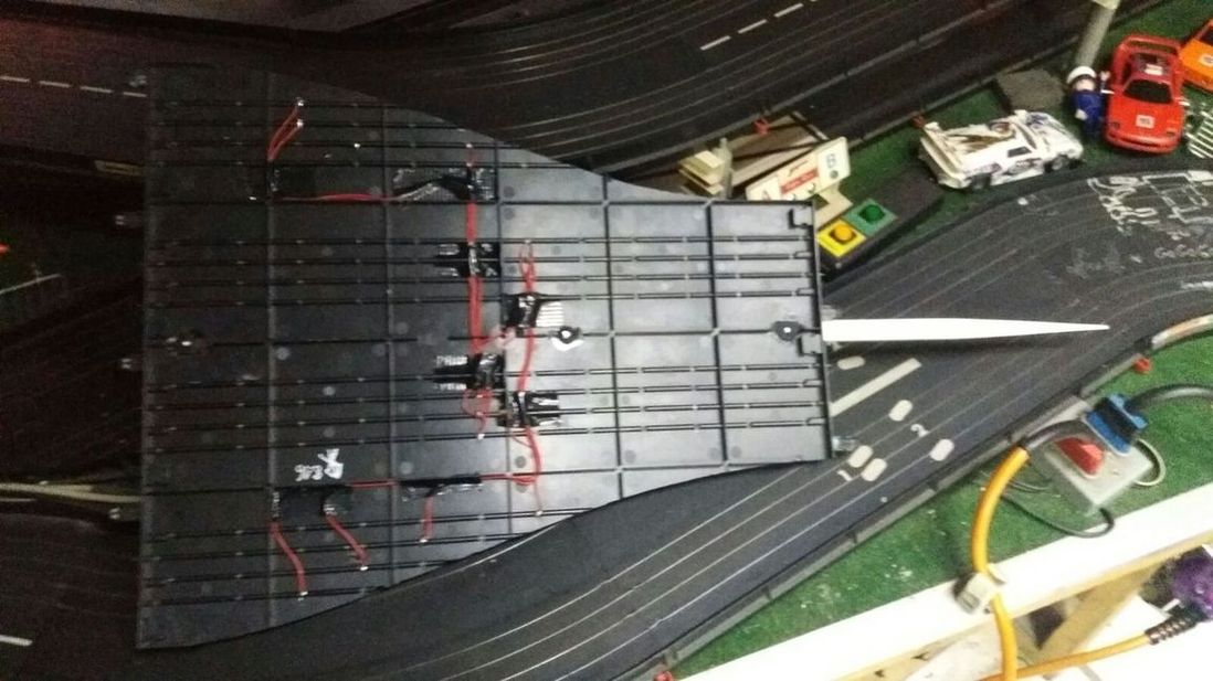

Eine Seite fertig
...alles verlötet
Leiste mit 3x 3mm Schrauben Metrisch verbunden...die Schrauben können nicht verloren gehen...sind in der Leiste gesichert...und finden sofort das Schraubloch.

Also, sieht jedenfalls sehr professionell aus.
Kann eigentlich nur mit Hindis Probleme geben, und da werden wir einfach alle möglichen testen.

Evergeniale Rufus-Idee. Einfach sehr schlau.
Wird als Mafiaschikane vermutlich besser funktionieren als das Original, weil die Leiter fürs Geradeausfahren duchlaufen.
