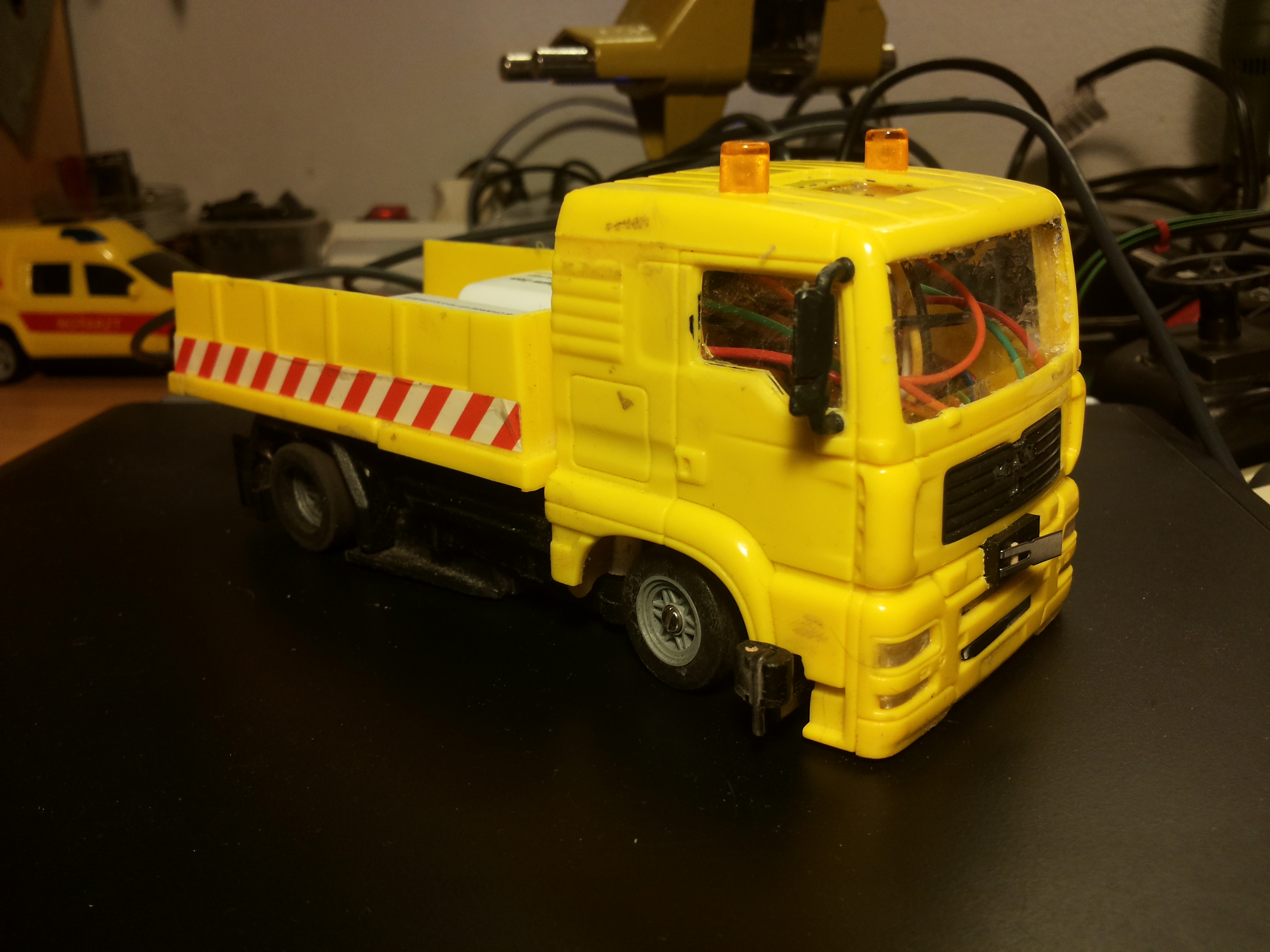

Der ASH (http://oerk.net/ash.htm) hat eine neue Funktion bekommen.

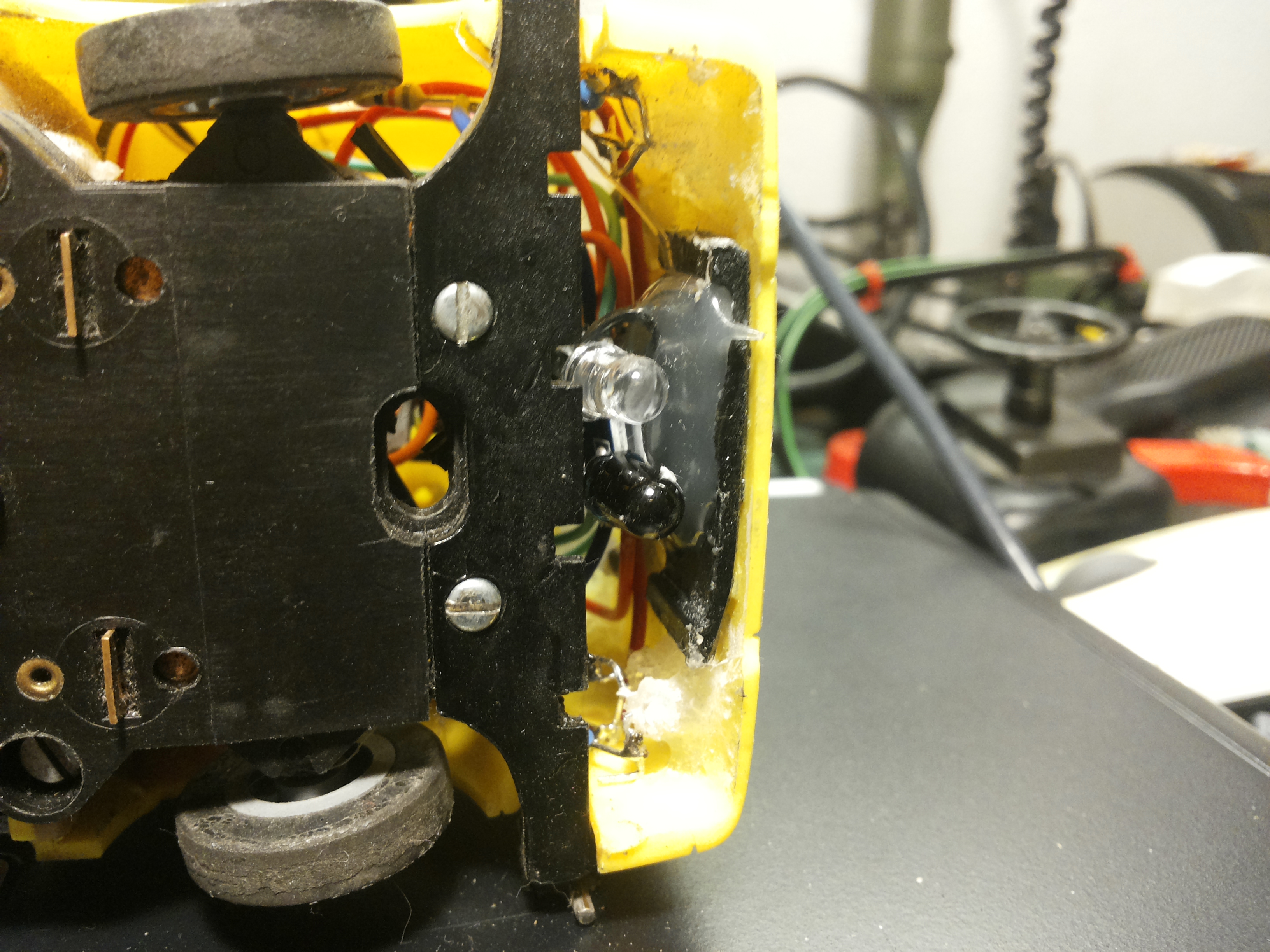

Infrarotsensor auf der Unterseite:

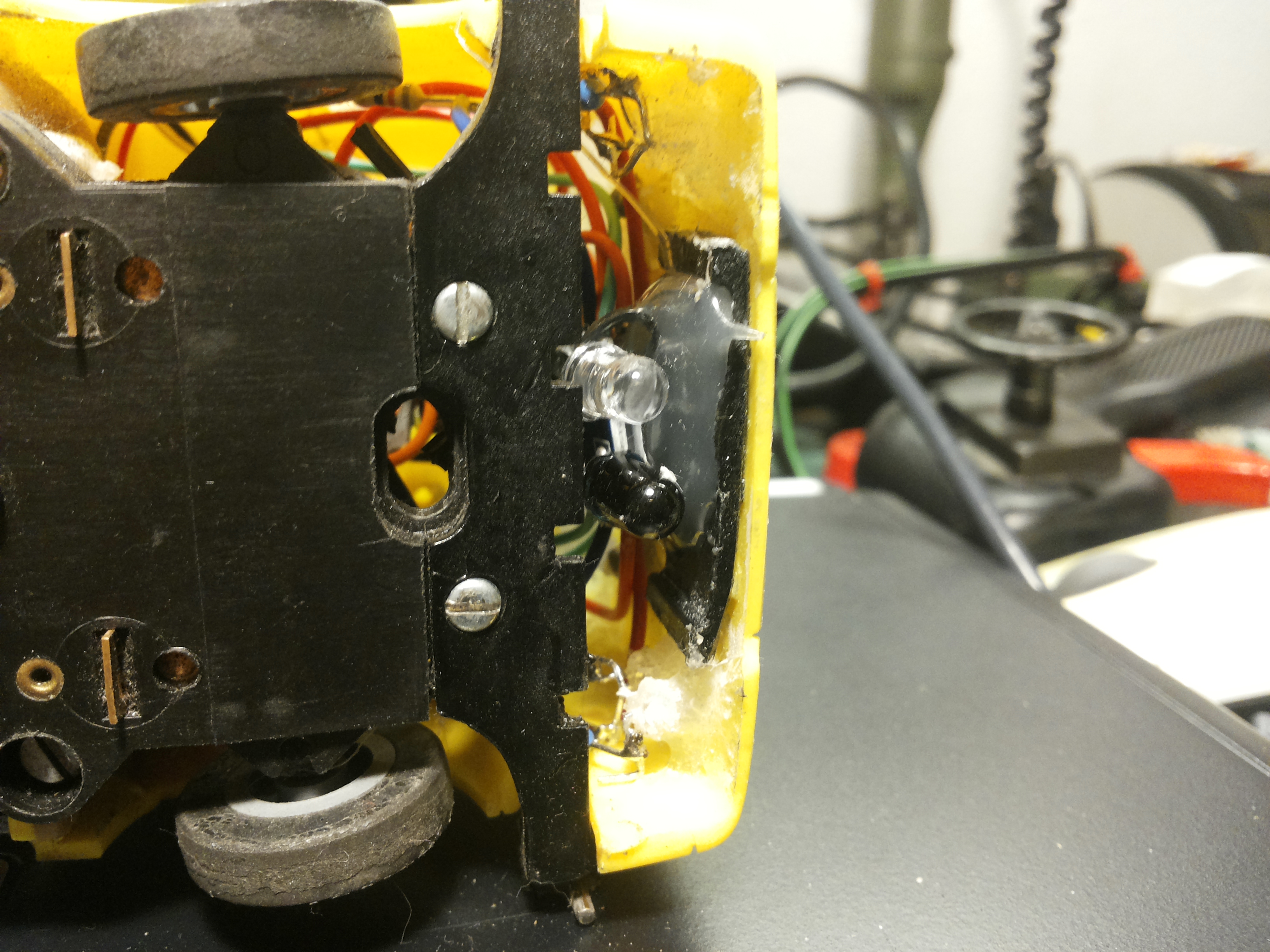

Wenn ein weißer Streifen auf die Fahrbahn geklebt ist, gibt der ASH für eine halbe Sekunde Vollgas (oder länger, falls mehrere weiße Streifen hintereinander kommen). So kann die Strecke präpariert werden, dass der Hindi auf langen Geraden und in Außenkurven schneller fährt und schwerer zu überholen ist.
Optisch gibt er das bekannt, indem die Blaulichter schnell synchron blinken (statt langsam und abwechselnd).
