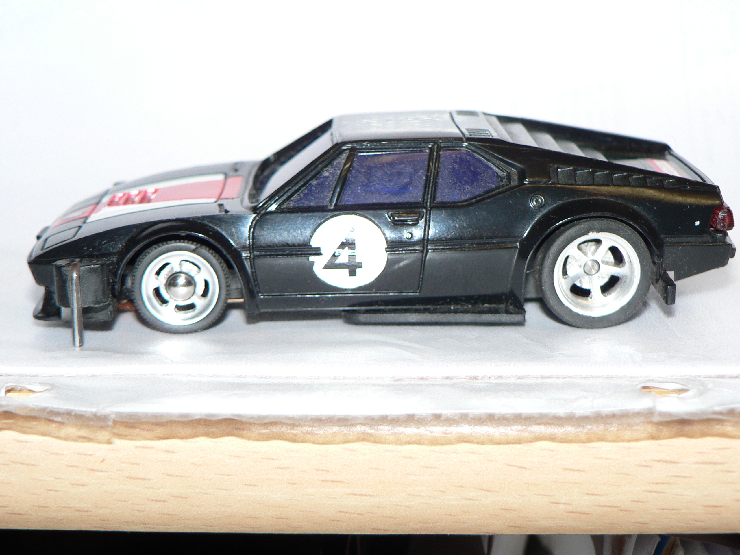

Also ich würde an Deiner Stelle alte Zapfen alle raus, Karosse im heissen Wasserbad oder mit dem Föhn auf den Radstand einstellen ( Heck und Front etwas hochbiegen ).
Inlet raus Scheiben von innen blau oder schwarz lackieren.
Neue Halter mit Krick Stäben herstellen und an gewünschte Höhe anpassen , Alus drauf und fertig.
Dann könnte das so : aussehen.
Ist doch hübsch oder?

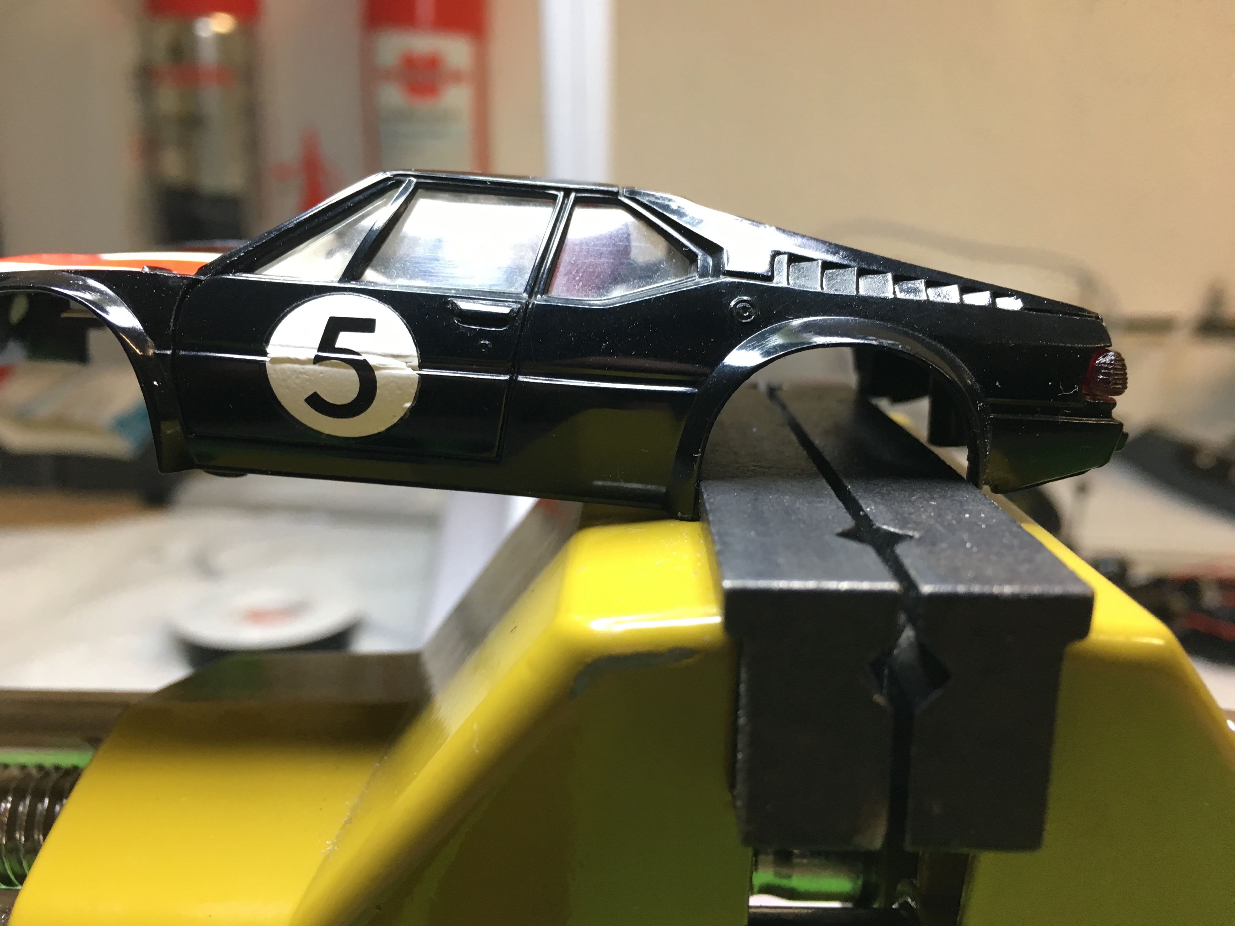

danke für den Tipp mit dem Fön. Ich habe den hinteren Radlauf von dem M1 auf einen Schraubstock "aufgespannt" und mit einem Fön das Heck erwärmt. Langsam und nur leicht den Schraubstock aufgespannt, und das Heck kam etwas hoch. Super!
Vielen Dank euch beiden!
