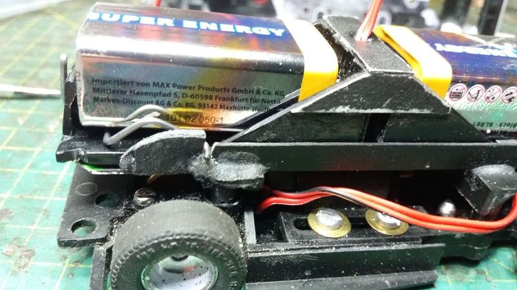

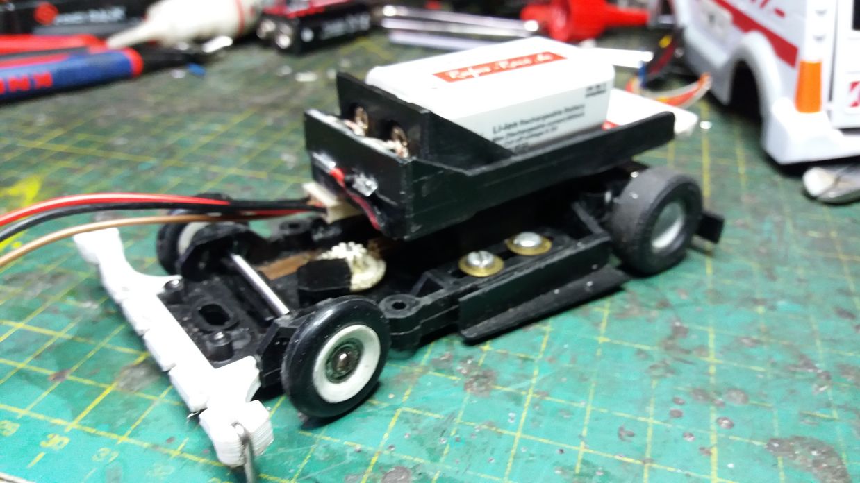

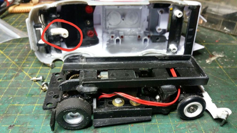

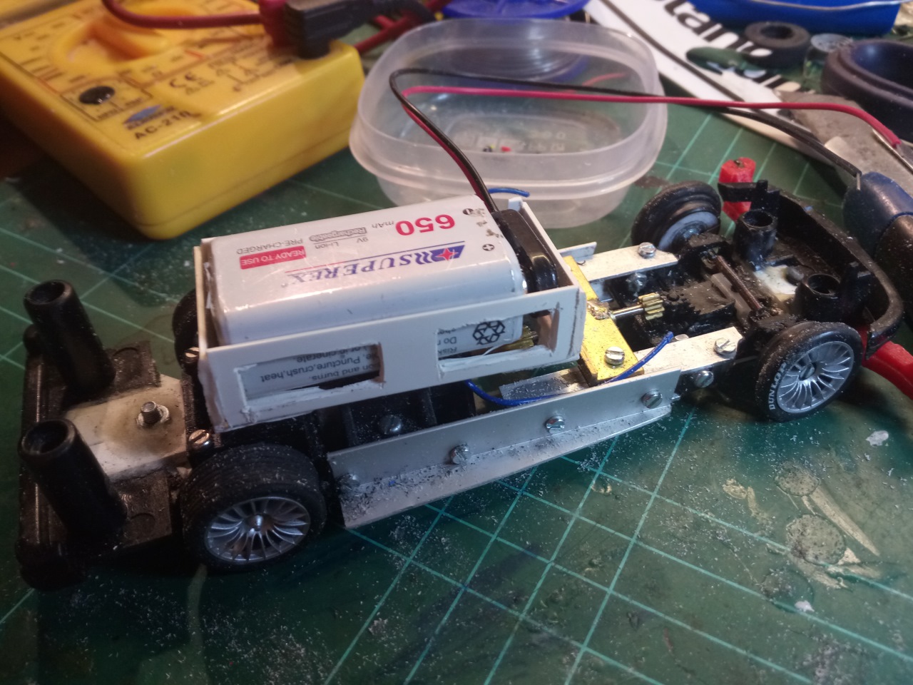

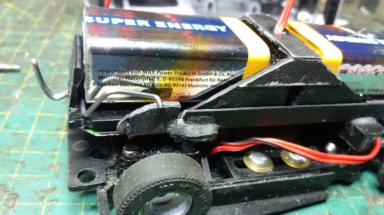

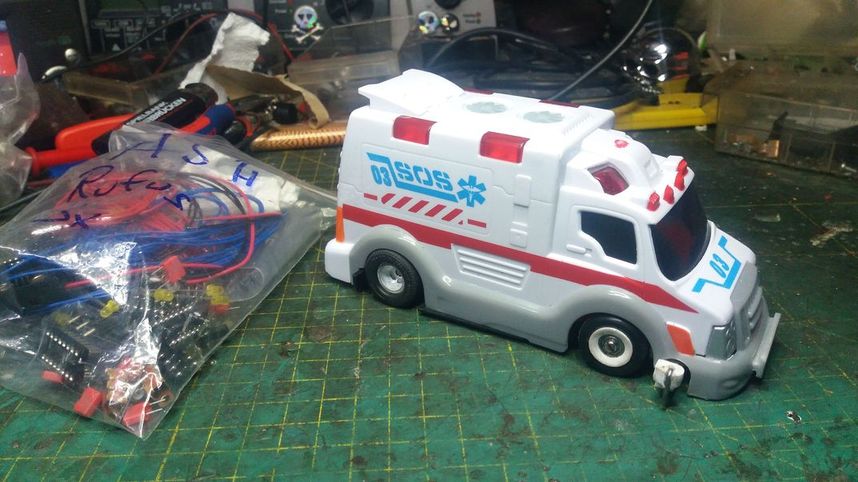

...bin am ASH_B dran...möchte nur nochmal die Batterieaufnahme ändern...mit nur einer Batterie.
...so sieht's momentan aus....schön gebastelt...awa umsonst :crying:

...wird schon....sogar besser, da leichter :dancing:

Lass doch beide drin und schalte parallel da kannste mehr Verbraucher betreiben. "Unfall auf der Autobahn" oder so und der fährt länger.
Re: ASH-B
Moin Armin,
ja, auch eine gute Idee.
...awa habe Sorgen das des zu schwer wird. Vor allem bei einem Crash besteht die Gefahr von Brössel...inneren Verletzungen.
Leichter is echt besser...über 40gramm macht das aus.
Halterung für 2x9v. Batt. ja bereits gebaut...teste das natürlich noch aus...
Gefühl sagt: ich kenne bereits das Ergebnis :embarrased:

...nach den drei normalen ASH's...is jetzt der ASH-B dran

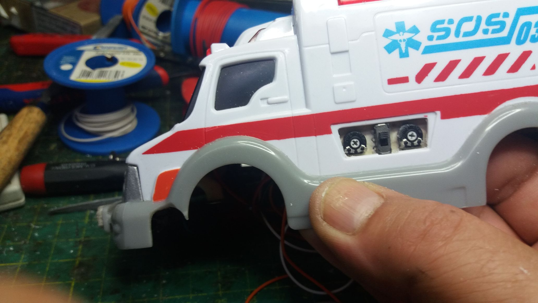

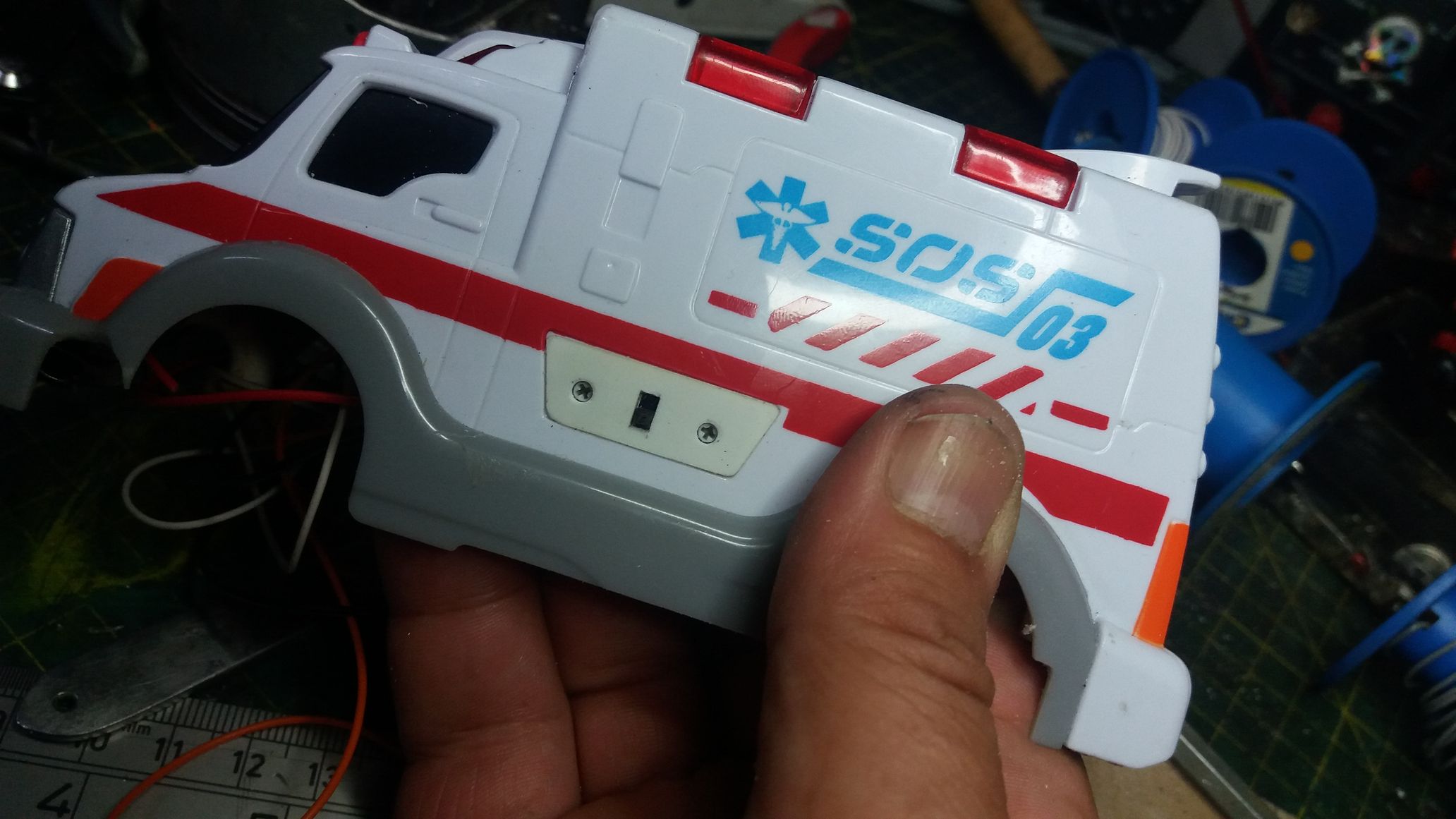

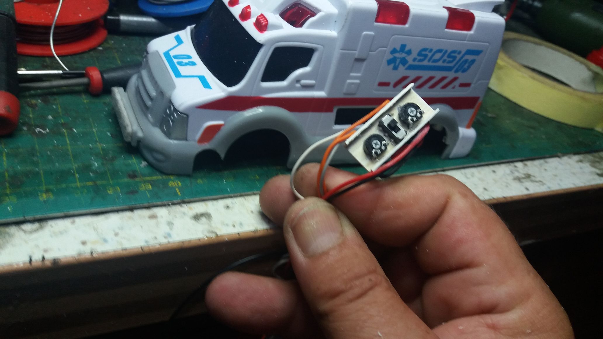

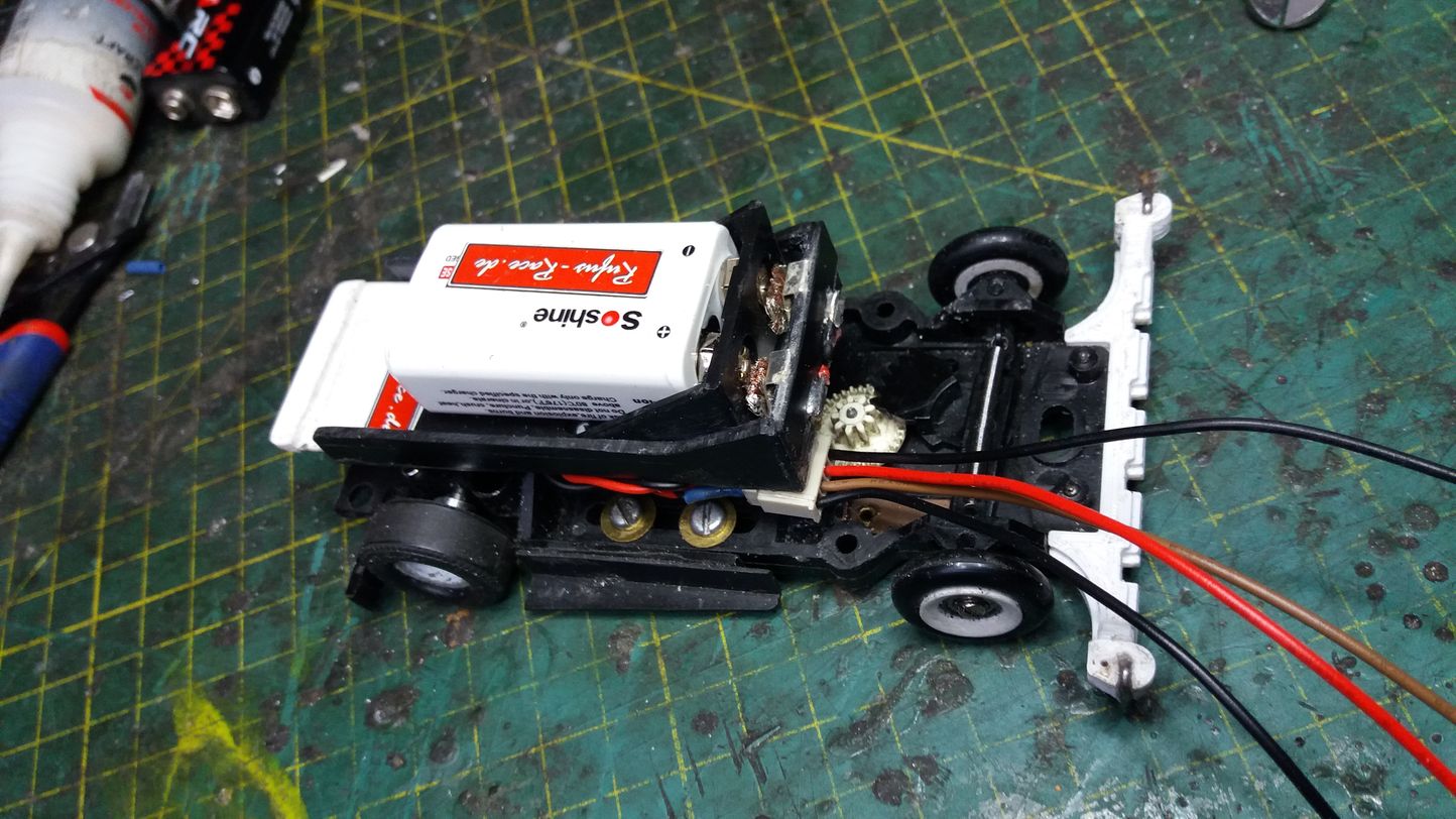

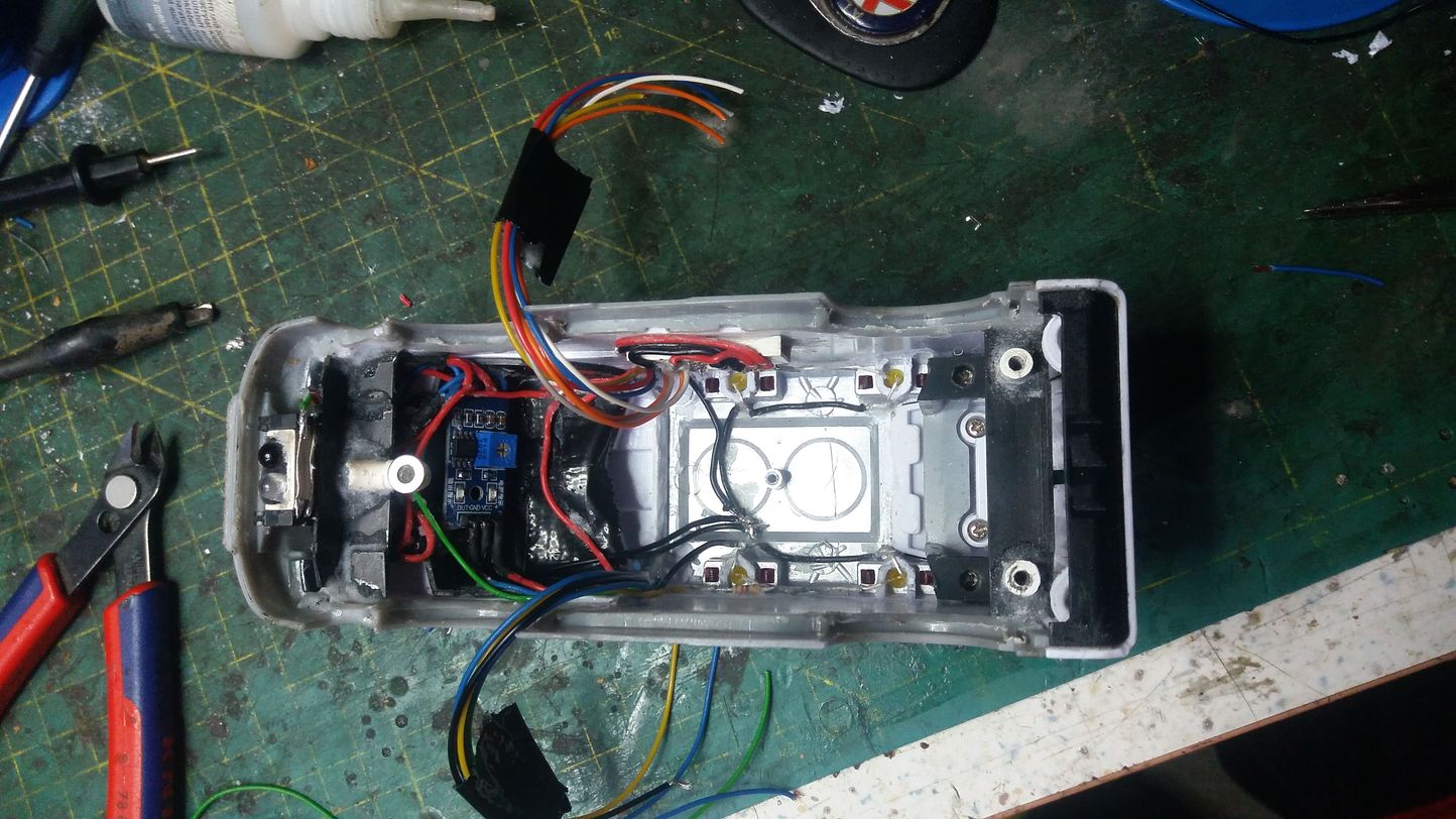

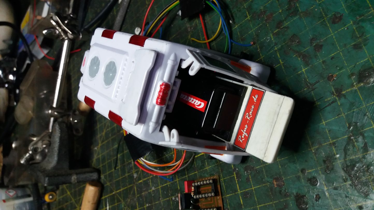

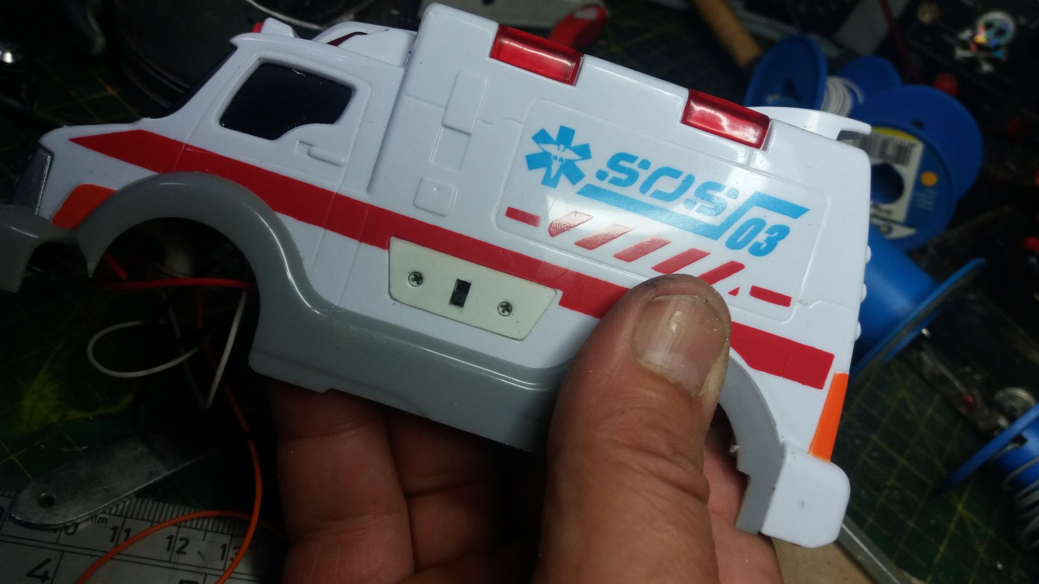

Hab mich entschlossen wieder auf eine Batterie umzubauen...zerbastele aber erst alle anderen wichtigen Sachen...wie z.B. den kleinen 140er Motor ins 132er Chassis.. un die ganzen LEDs und den Elektronikgedöhns ins innere :idee:
...demnächst mehr davon :dancing:

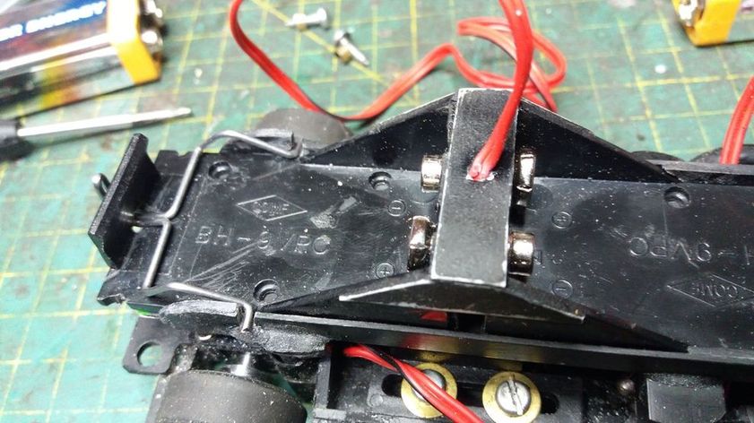

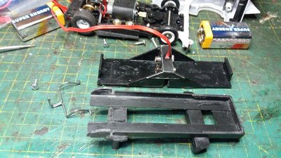

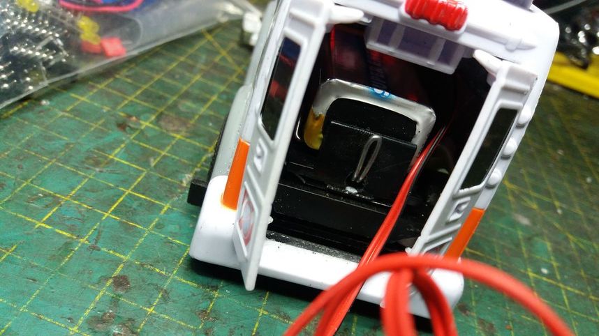

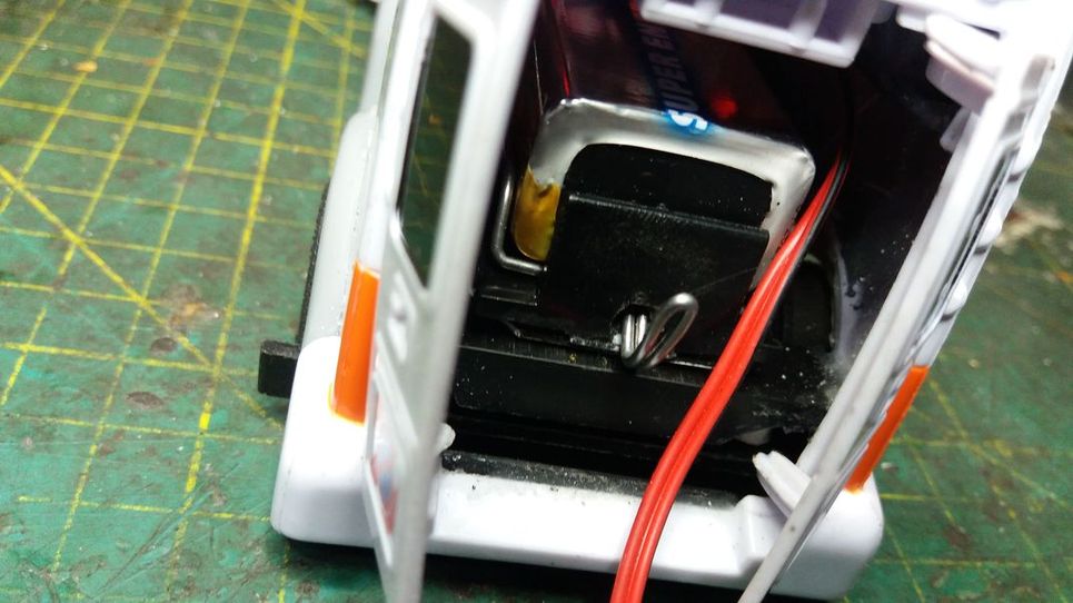

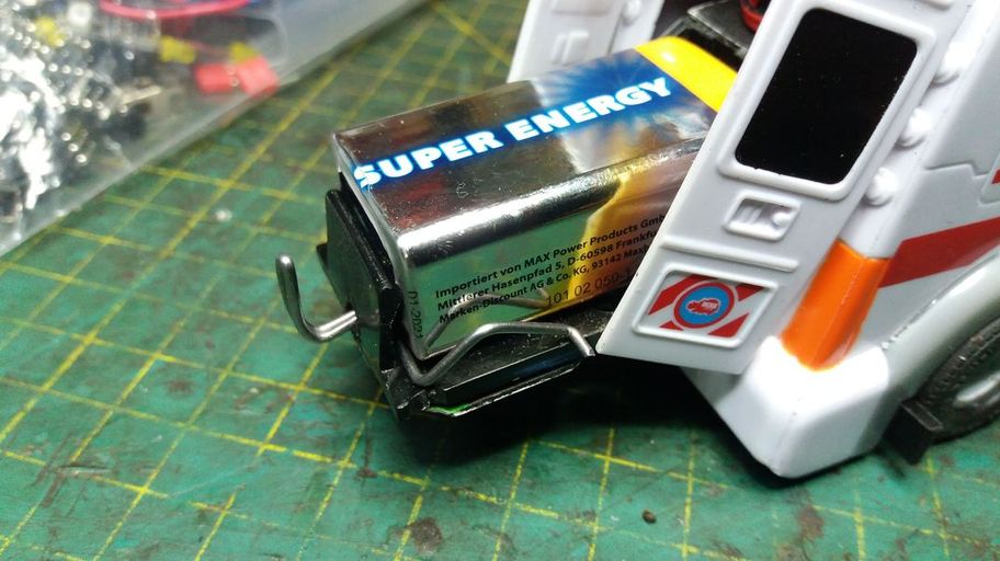

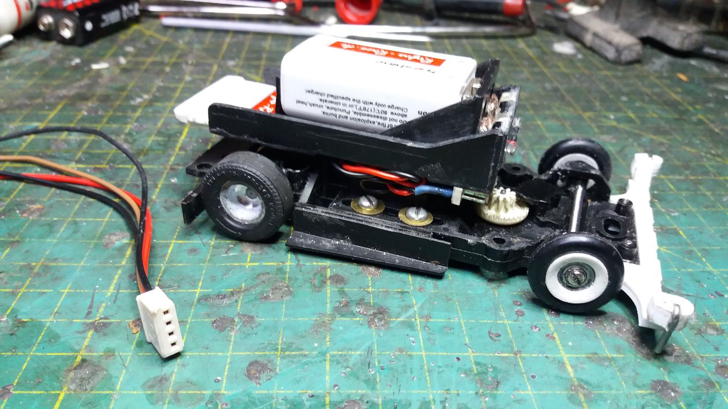

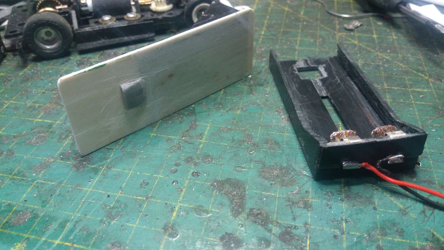

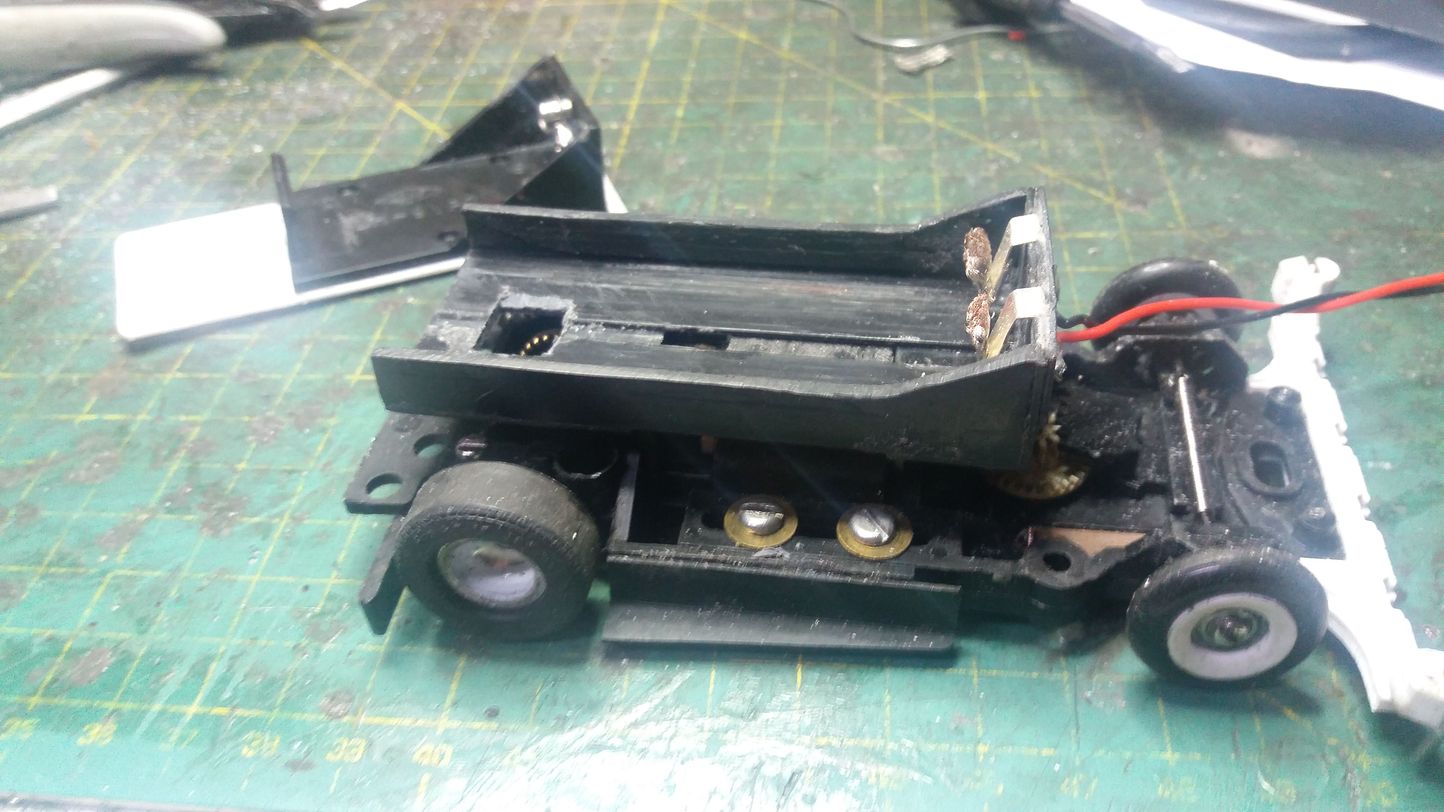

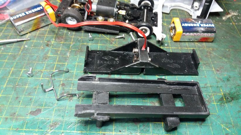

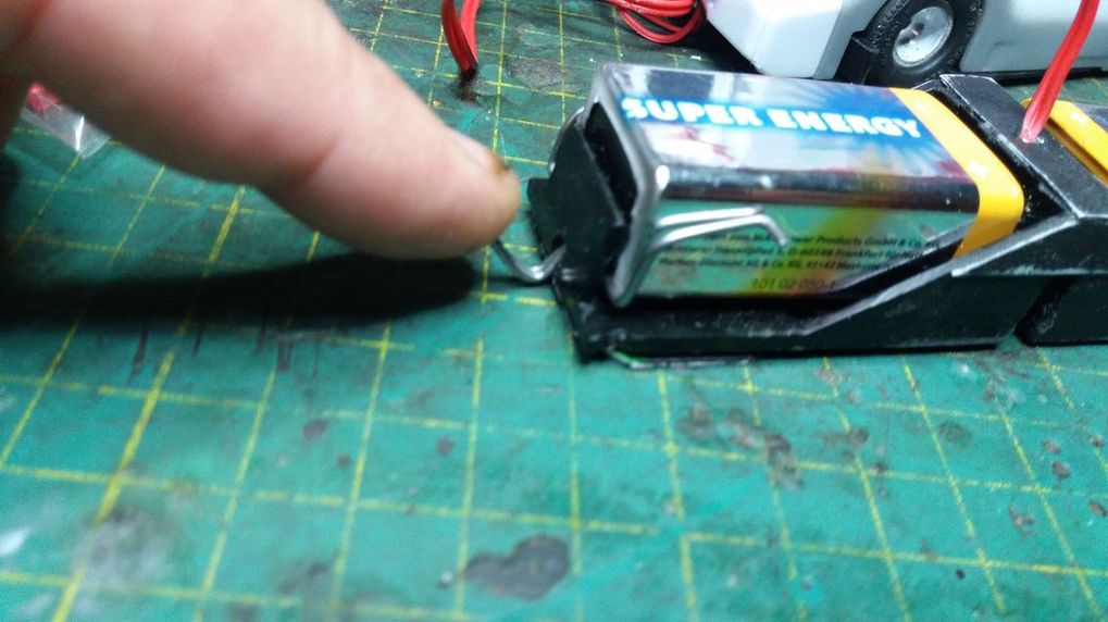

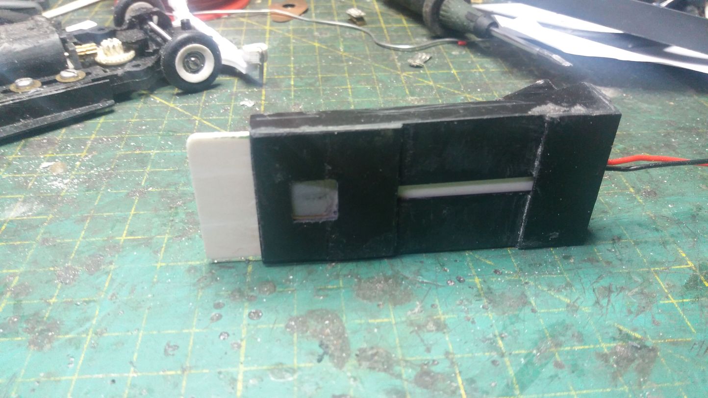

hab Halter für eine Batterie fertig...ne Art Klick System....Einschieben...ohne lästiges Kabel.

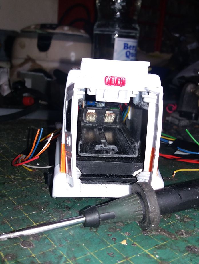

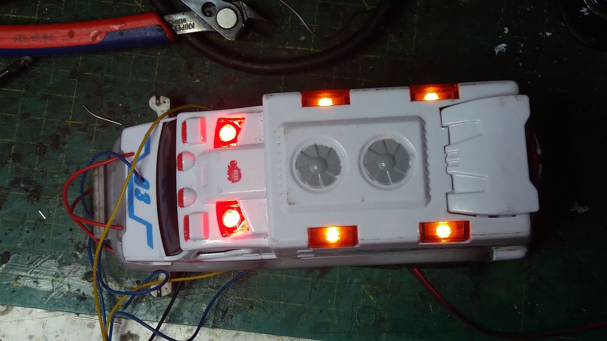

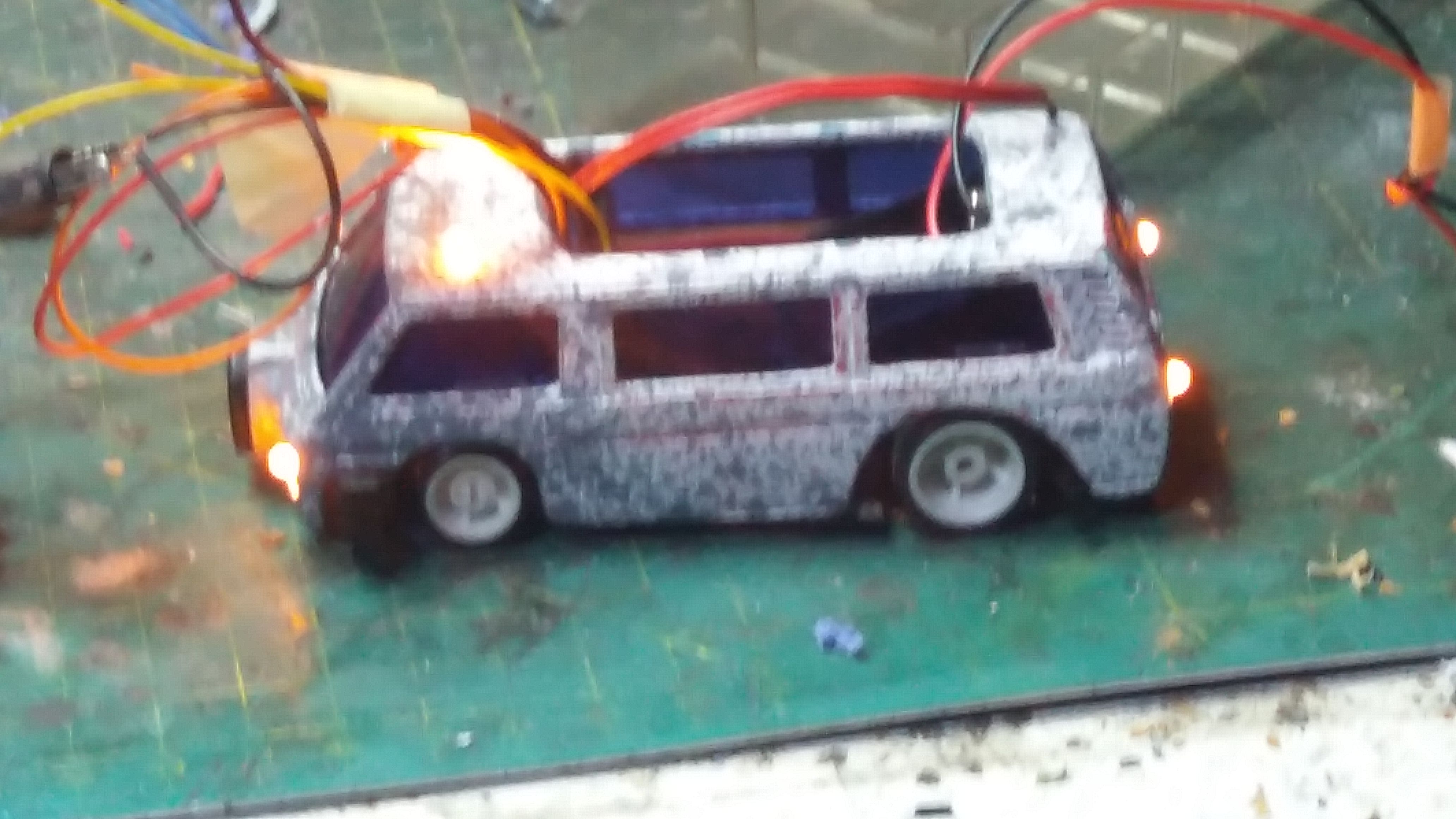

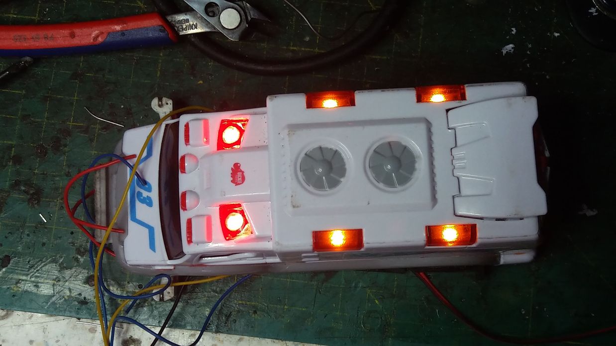

Licht is drin..

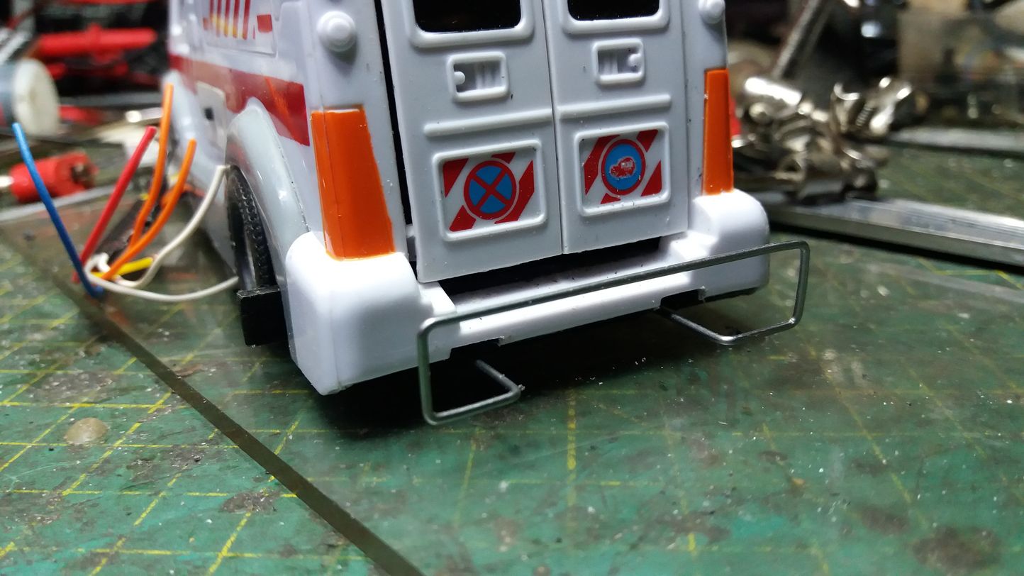

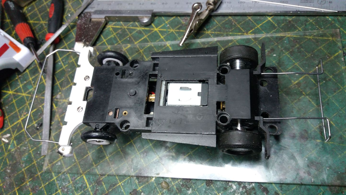

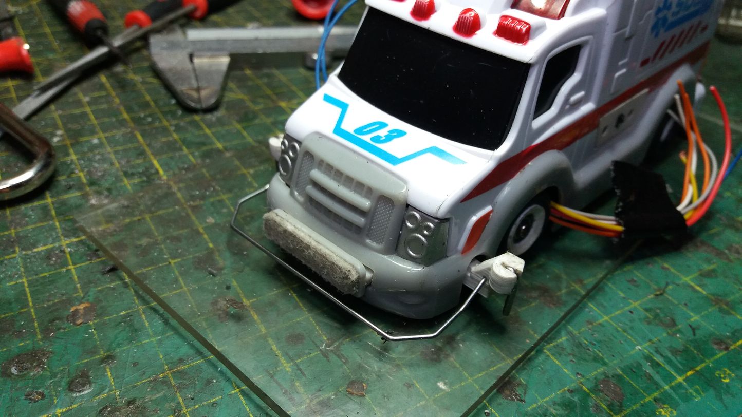

Schutzbügel vorne und hinten
...nur noch Platine rein
...morgen...vielleicht.

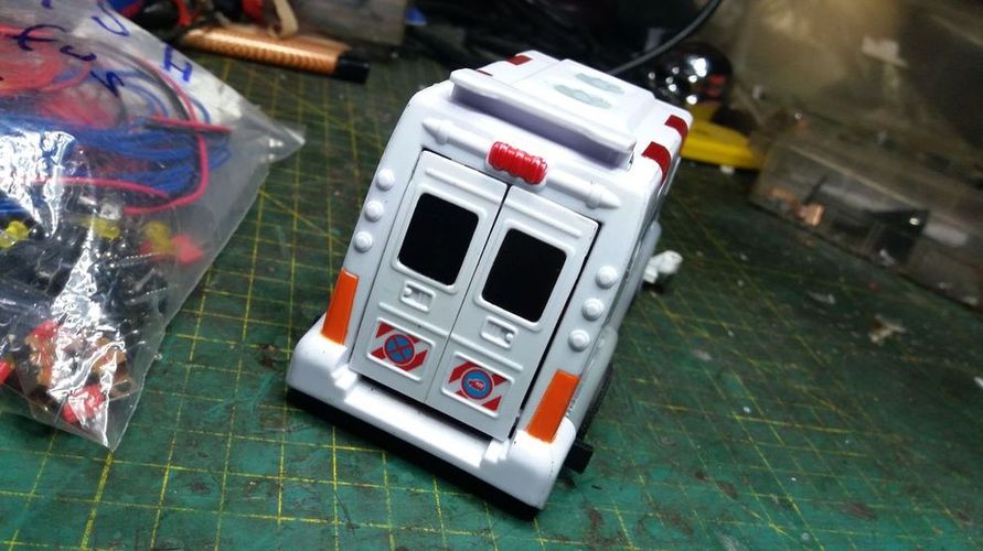

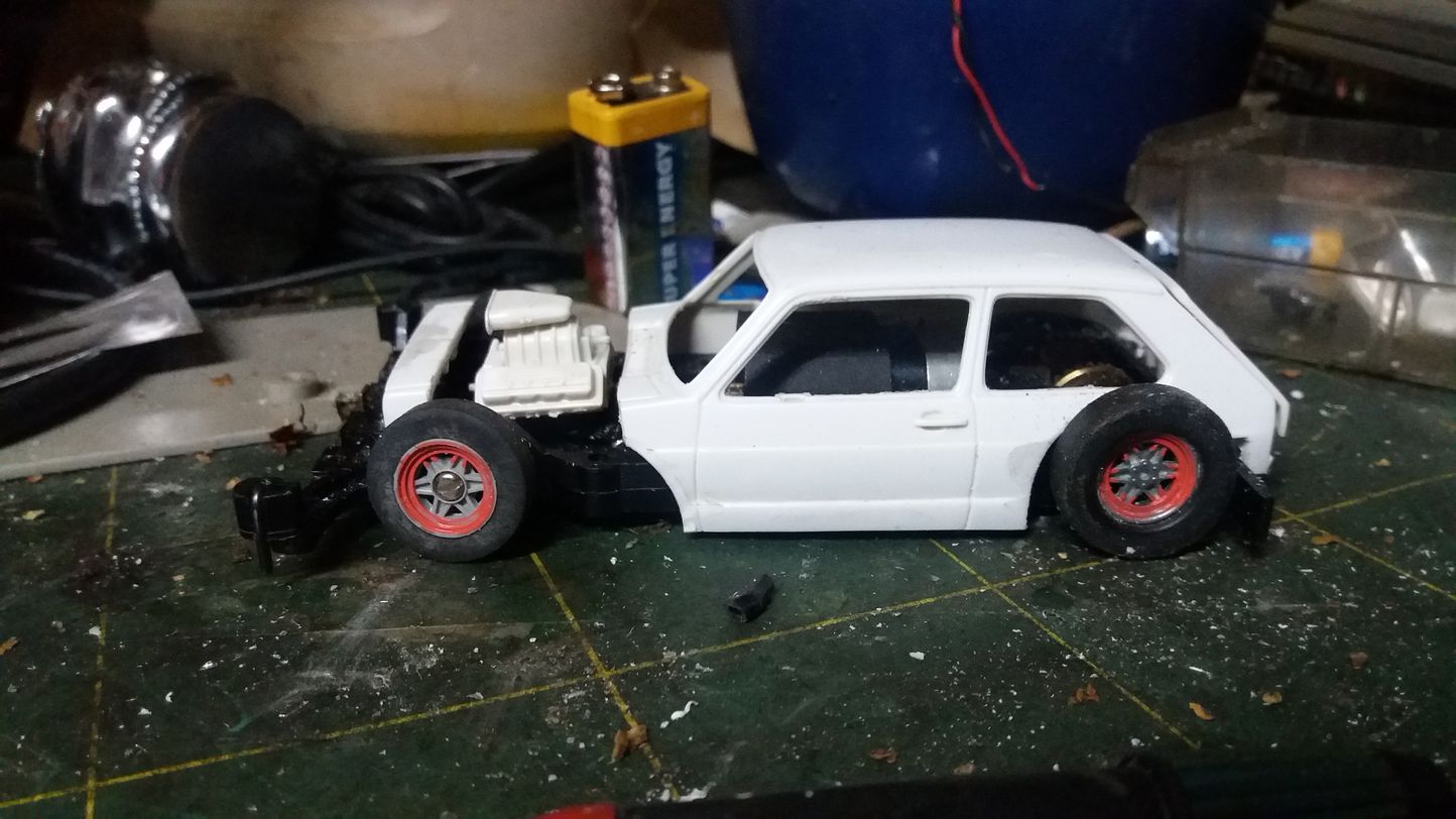

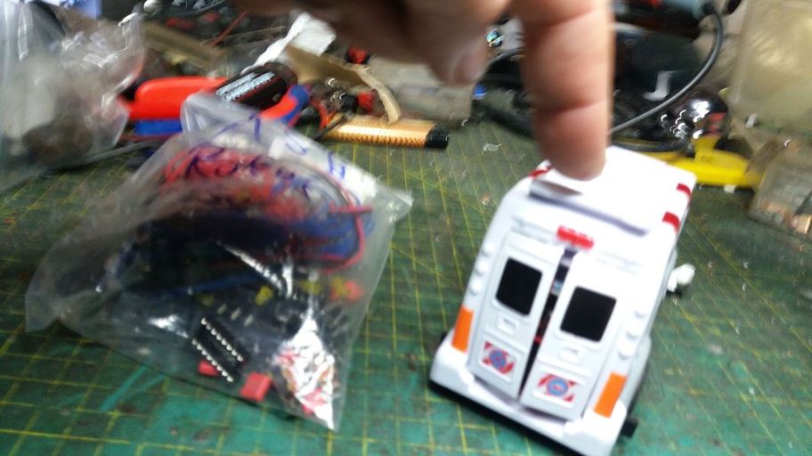

Noch andere Sachen in Arbeit (Karosse nur nur aufgelegt)
...grüße, Rufus :bye:
Re: ASH-B

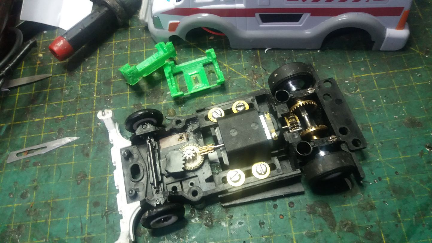

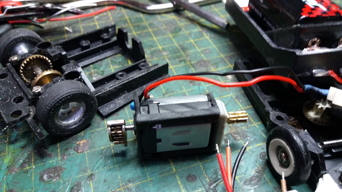

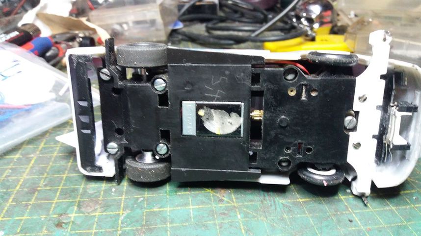

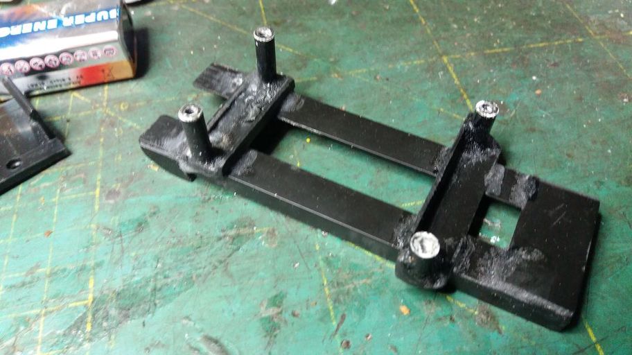

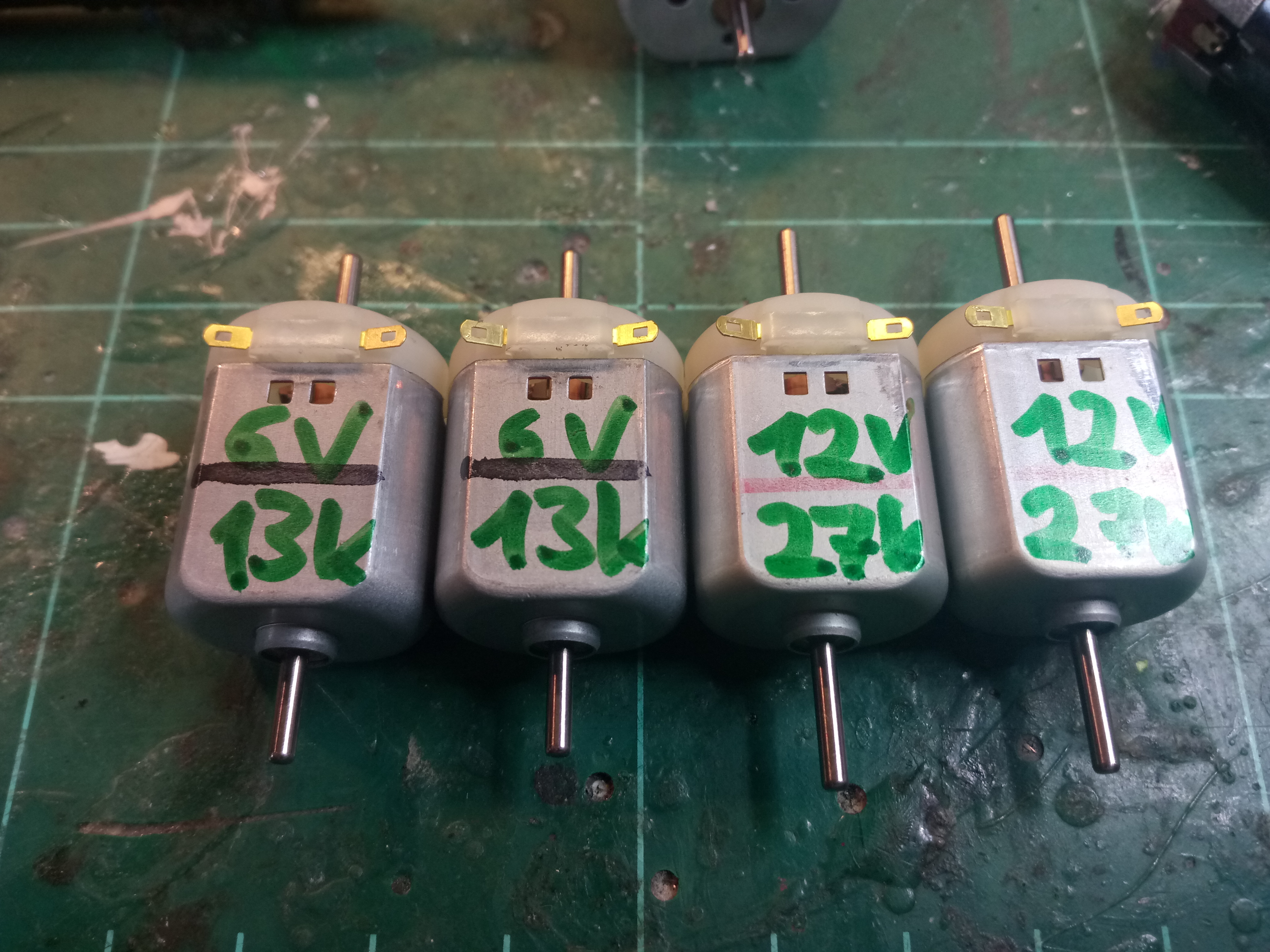

...ach ja...132/140er Motorhalter Adapter hab ich die Idee von Dontupolev übernommen ...zerfeiltes 140er V3 Chassis...damit der kleine Motor im 132er Chassis hält.
..der gedruckte funzt zwar auch...aber nur bei kpl.zusammen geschobenem Chassis.
..die seitlichen Länglöcher bringen das Spiel :embarrased:
