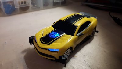

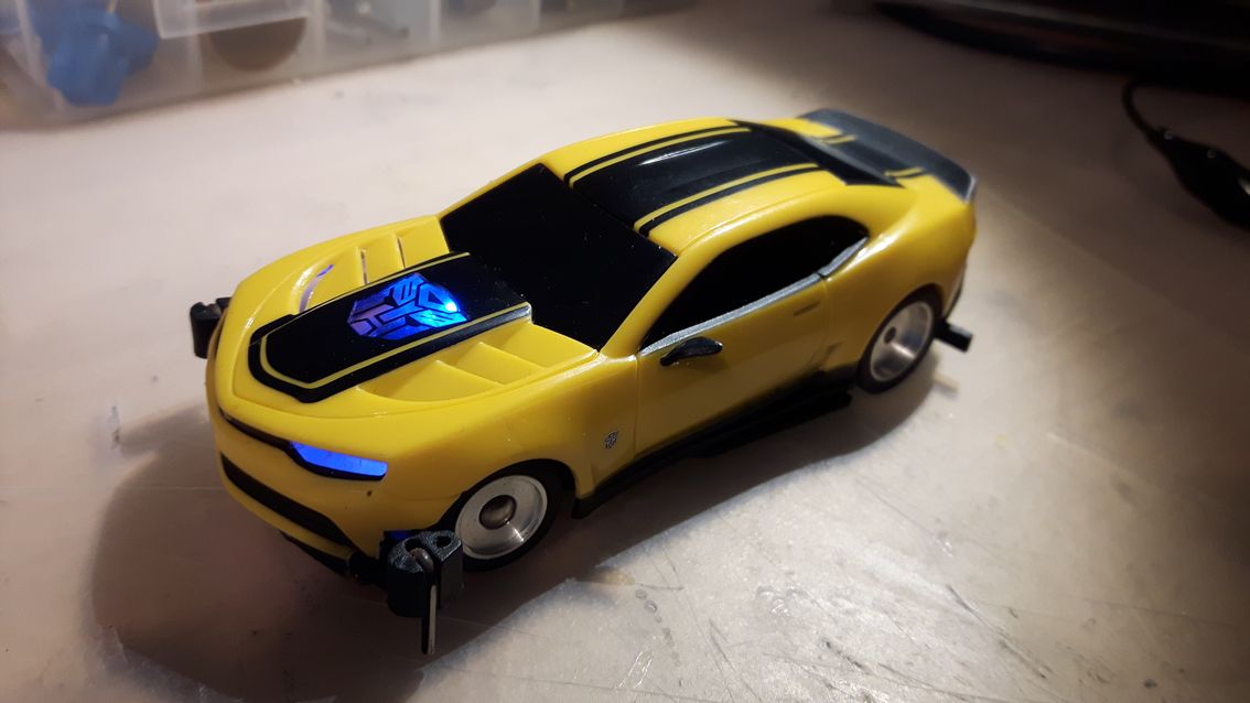

das Jahr ist noch jung, hab' als Nachlese zum Treffen auch einen neuen Umbau für die 140er:
Carrera Go Karosse mit schöner Motorhaubenbeleuchtung. Läuft über die neue GTO-Platine von Rufus und soll noch irgendwann Rücklichter kriegen.

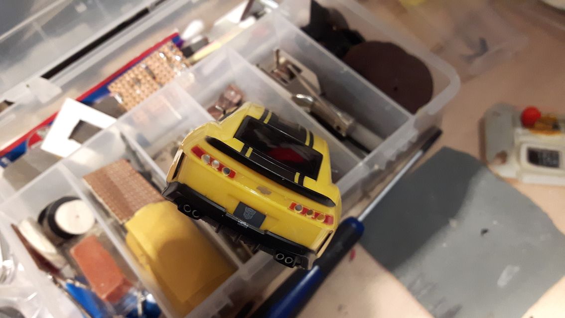

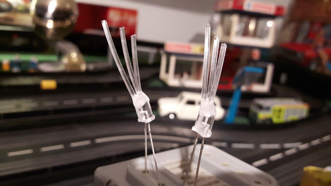

Hab gestern ein Lichtgeweih gebaut:
Dann Löcher gebohrt:

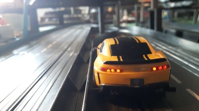

Jetzt hat Bumblebee auch Rücklichter:
Saugudd...ES leuchtet :kiss:
...kommt einfach besser auf der Bahn :up: :shake: :sweat: :thumbsup:

Das Lichgeweih ist ja cool.
Tuts da jede transparente Plastikstange?
Die GTO in echt hab ich beim Treffen leider verpasst. War zu schnell rum...
Viele Grüße,
M.
Beiträge: 1233
Keine Ahnung, ob jede transparente Plastikstange geht.
Hab' sowas genommen:
https://www.leds-and-more.de/catalog/li ... e27mis76j6
Verschiedene Dicken.
Auf Rufus Mist gewachsen.... damals für die 160er. Bei 5mm LED Kopf platt feilen, kleine Löcher reinbohren, Lichtleiter einkleben. Für die 160er hat Rufus schon mal 6 Lichtleiter in eine LED geklebt...

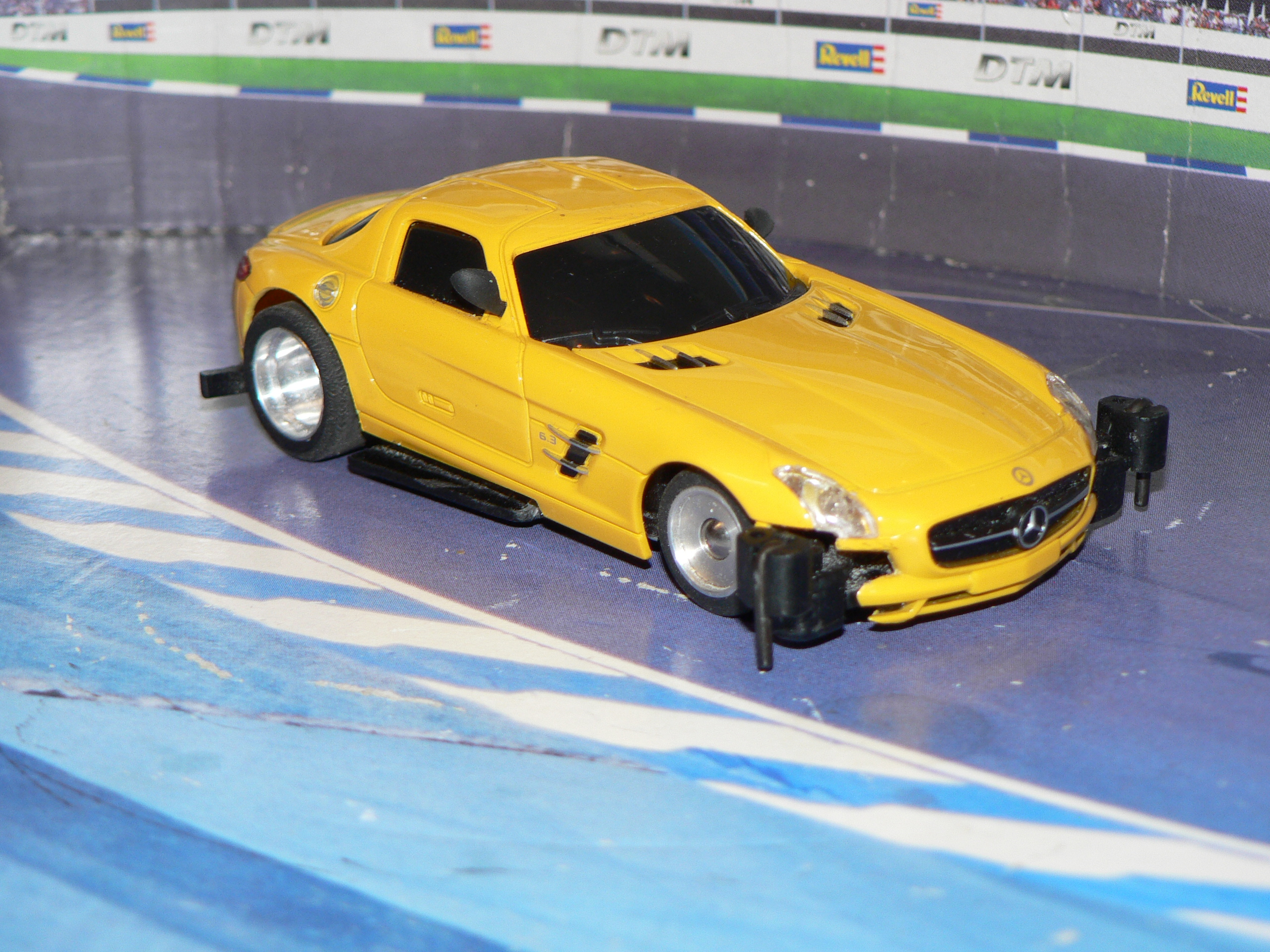

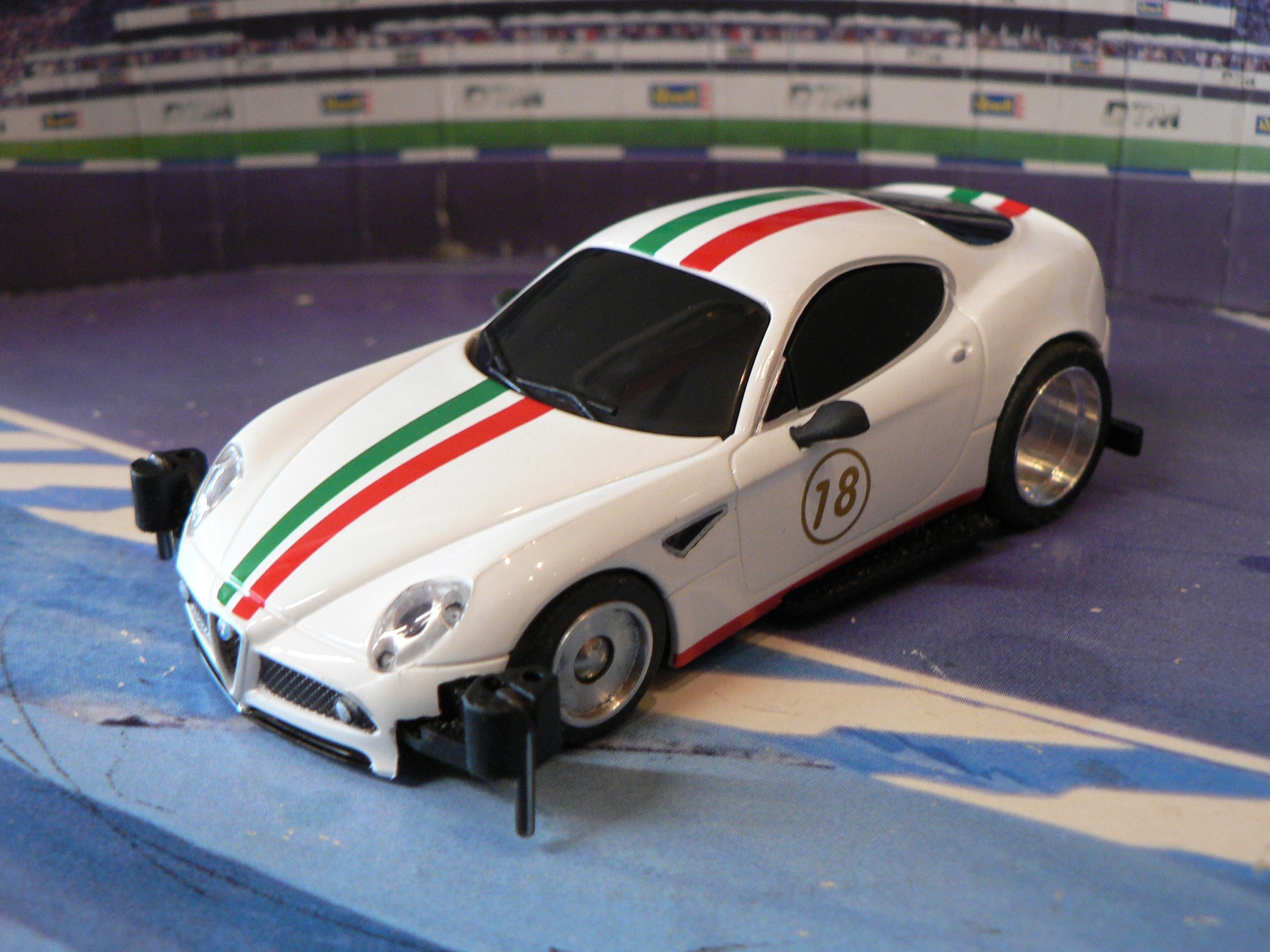

Hier mal die Ersten Umbauten meinerseits in 140.
Natürlich alle mit Svens GTO vorne und hinten Dauerlicht.
Jetzt wird sich der Eine oder Andere fragen : wo hat der die Karossen her ?
Und womit ? mit Recht :D
Beiträge: 1233
Sehr sehr geil !
Beiträge: 413
sehr fesch !

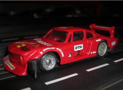

welcher hersteller vom alfa ?
Alle schön...der Alfa sowieso :shake: :sweat: :thumbsup:
GTO rein....BÄNG :tongue-wink:
Beiträge: 1406
Der Hersteller der Karossen ist A G M zu finden bei EbÄh.com.
