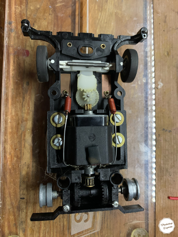

So nun ist ja auch bei mir der erste 132 eingezogen und ich habe den mal zerlegt und gereinigt,so weit so gut und keine große Sache.Jetzt stellen sich aber hier die ersten Fragen geht schon bei den Reifen los,die vorderen machen ja eigentlich einen top Eindruck trotzdem ersetzen ? und welche Breite benötige ich für die Lancia Felgen ?.Das Angebot im Netz ist ja reichhaltig von 8 mm bis ......,möchte da jetzt nicht blind drauf los kaufen und nachher Sachen rumliegen haben die Ich nicht brauche da der Schwerpunkt auf der 140 er bleiben soll.Ich schiesse hier eh schon wieder über das Ziel hinaus weil ich mir schon ne Bastelkaro für die Karre besorgt habe,vorab schon mal danke für die Antworten :anbeten: .

Die Reifen vorne brauchst du in der Regel nicht zu tausche außer sie kollidieren mit der Oberschale und weiter weg dremeln geht nicht.
Alternativ von Lelebeck O-Ringe 10/5mm nehme dat sieht dann so aus
Und für hintren halt die Ortmänner in 7-9mm Breite

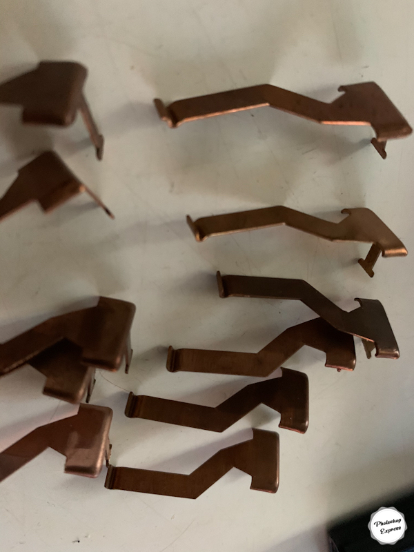

Kurze Frage noch zu den Schleifern bei der Bahn waren welche ohne Litzen dabei,die Autos haben aber welche mit Litze was ist besser ?.
Servomicha
Beiträge: 179
Re: Einsteiger fragen
Beitrag von Servomicha »
Ich nutze nur die mit Litze, hab gerade noch welche gelötet.
Von den ohne Schlitz hab ich auch 2-3 Stück ist wohl eine der ersten Serien wie es bei der 160er praktiziert wird.
