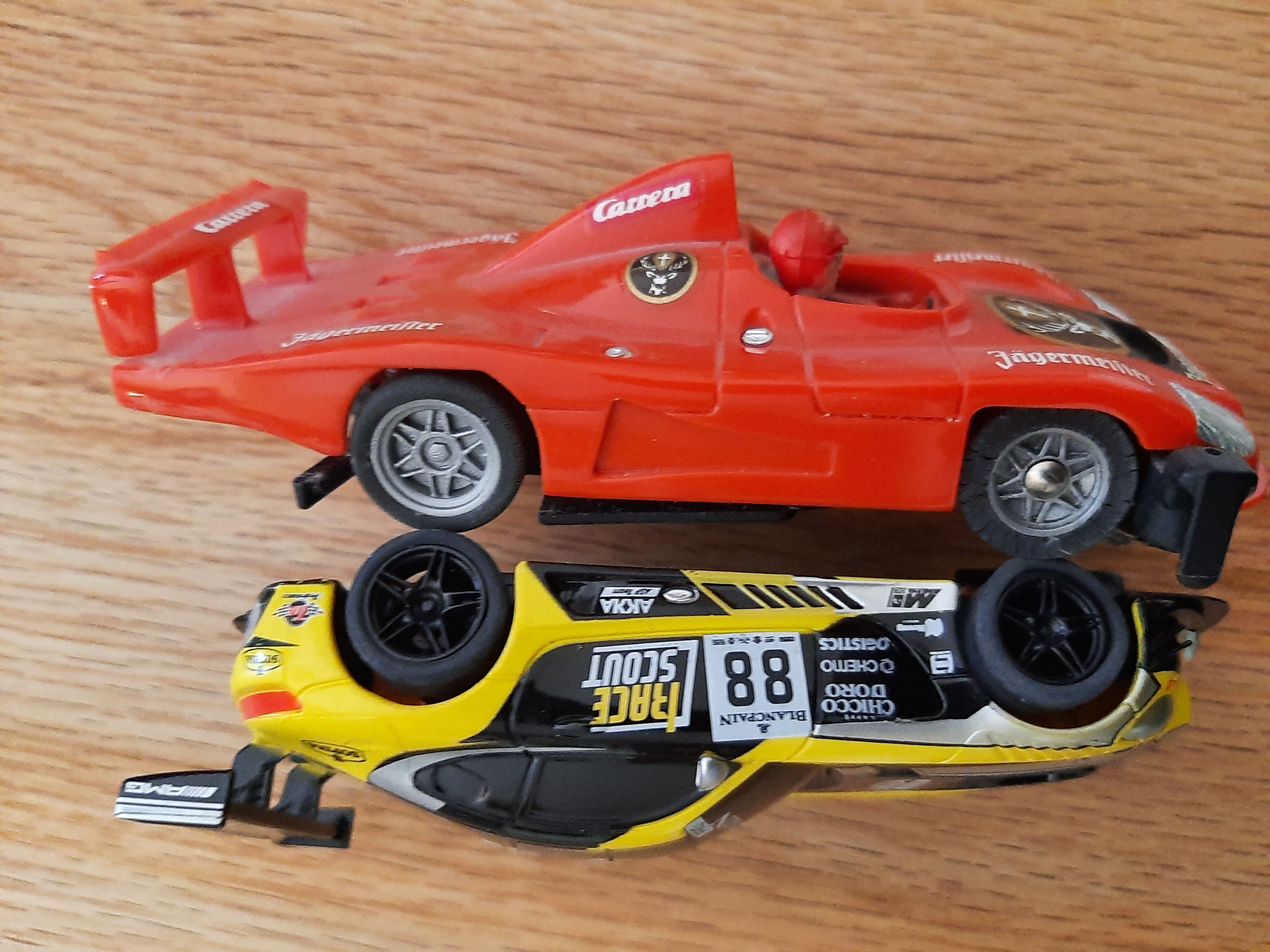

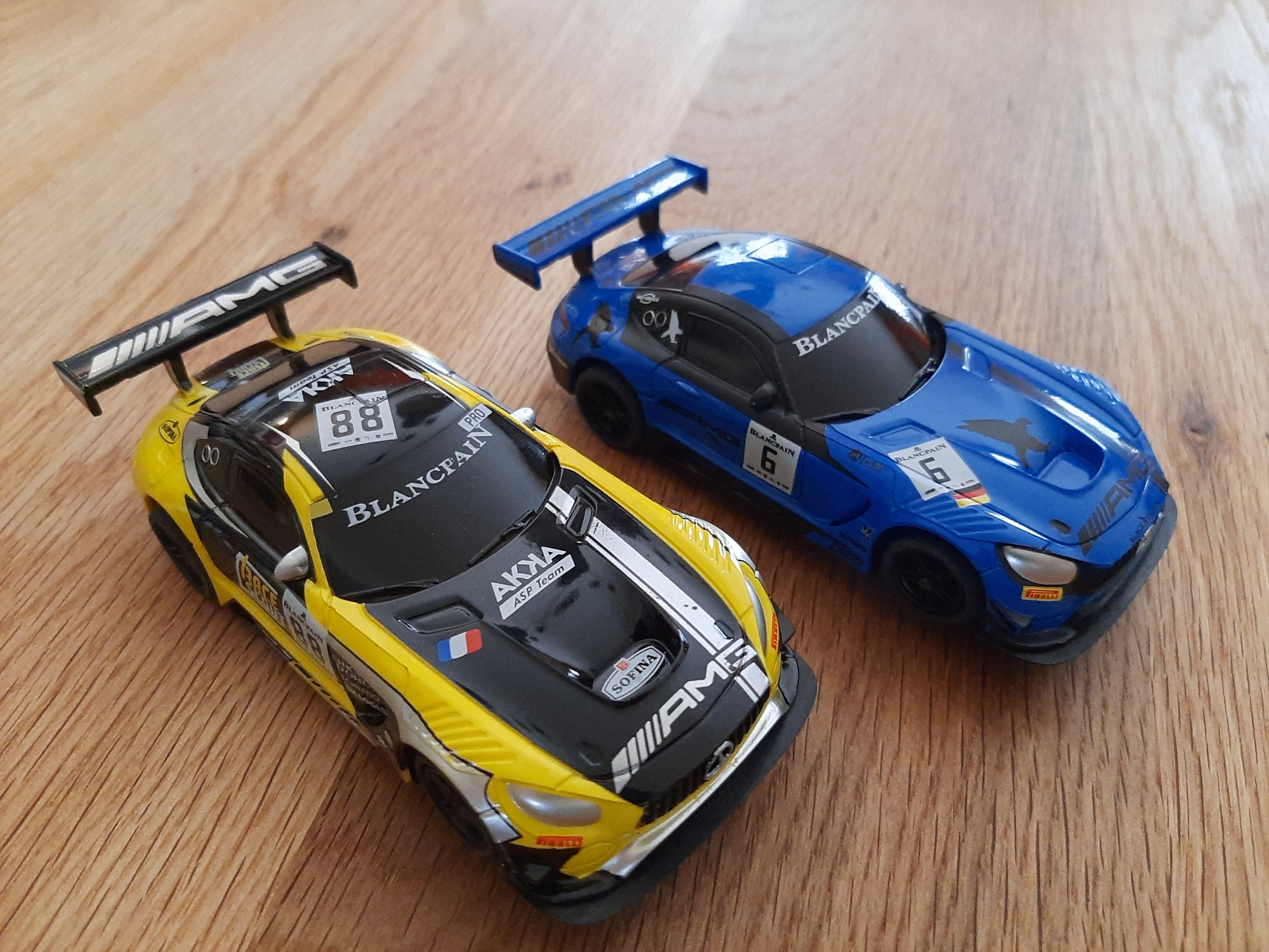

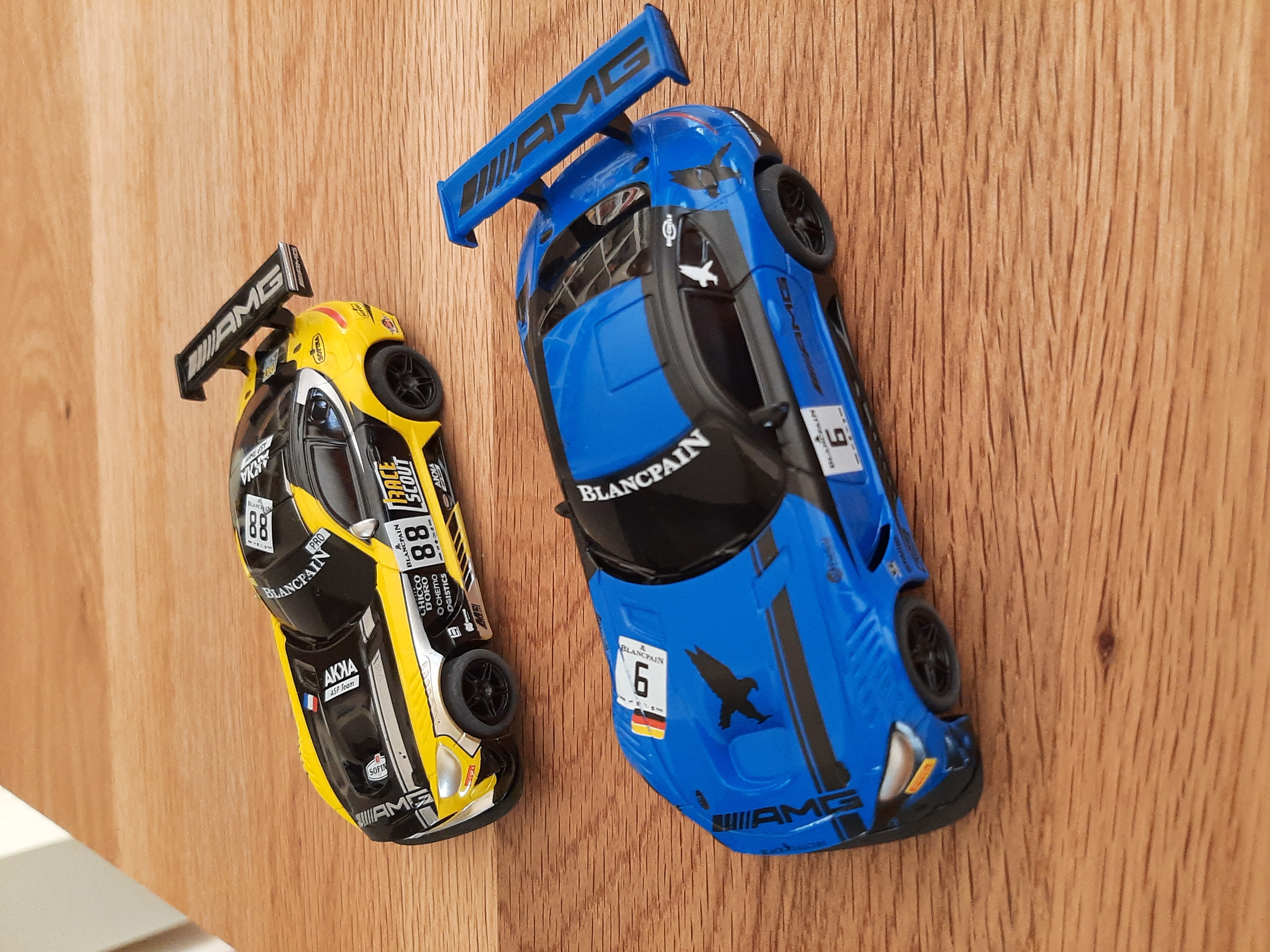

Ich habe mir Mal bei Gokarli zwei Mercedes Modelle bestellt, Achsabstand passt fast. Chassis muss minimal verlängert werden.

Also der Achsabstand passt nicht, Radausschnitte ausdremeln war auch keine Alternative.

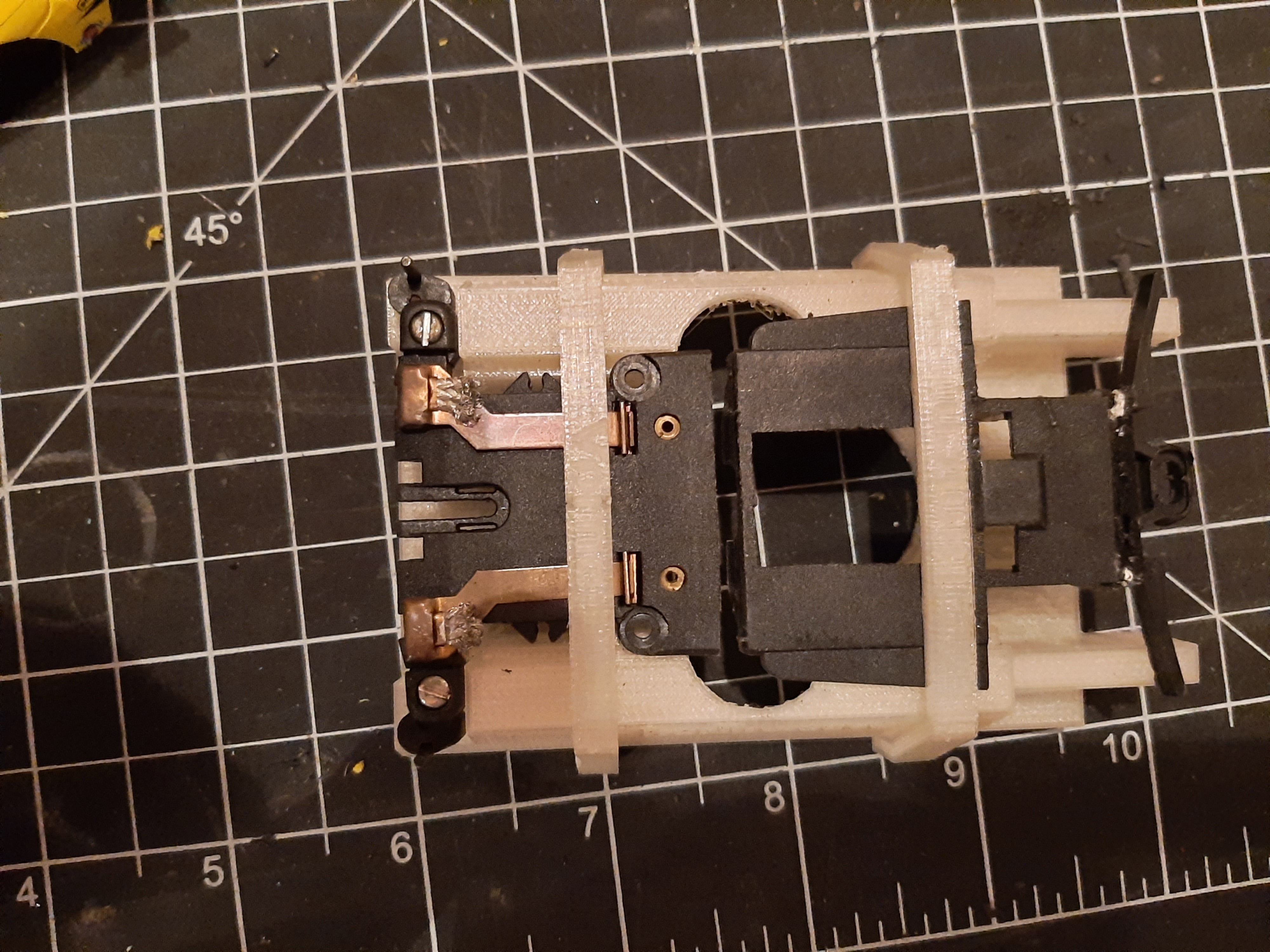

Also mit der Japansäge das Chassis erst Mal in 2 Teile und mit Werners genialer Chassislehre wieder mit Stabilit zusammengeklebt.
Sind zwar nur 1,5 mm aber passt dann definitiv besser. Mit der Lehre bekommt das Chassis auch die optimale Flucht damit das Ritzel nicht schief auf dem Kronrad sitzt.
Danke nochmal an Werner für das tolle Dingens.
Gruß Andreas

Wie stellst du da den Radabstand, bzw. Den Spalt ein? Geht das, wenn das Chassis auf der Montagehilfe befestigt ist, oder vorher ausmessen?
Auf jedenFall ein praktisches Teil.
Re: SCX Compact 143 Modelle
Ich hab's vorher gemessen

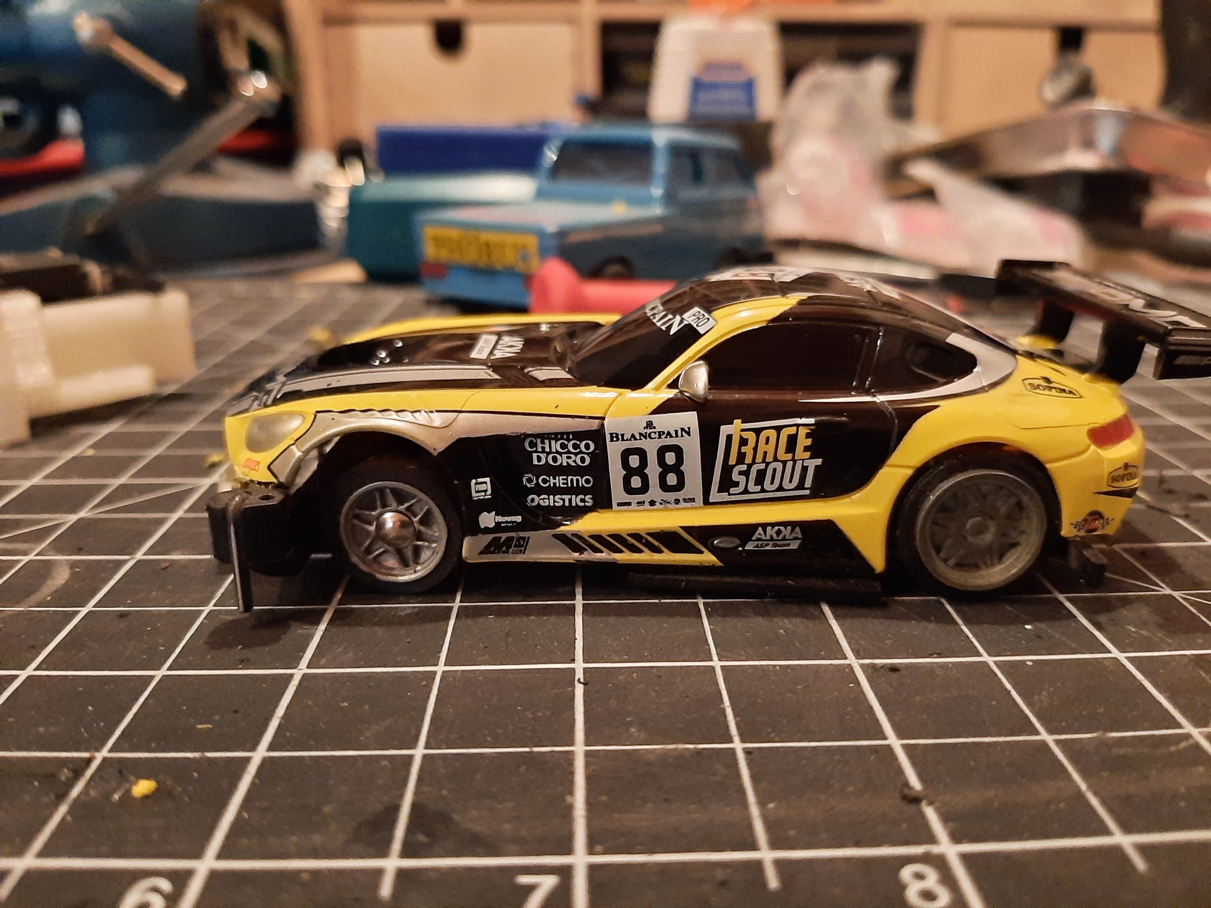

Sind die jetzt von ihrer Machart den GO bzw. Pull Speed Karosserien des gleichen Modellvorbilds irgendwie überlegen, also detaillierter oder stabiler o. ä.? Sieht so aus als ob auch hier der Frontspoiler Teil des Chassis ist?
Der untere Teil ist Chassis, genau...aber im Prinzip kein großer Unterschied zu den anderen Karossen, der Kunststoff ist etwas dünner.sonntagsfahrer hat geschrieben: ↑Do 6. Mai 2021, 18:21 Sind die jetzt von ihrer Machart den GO bzw. Pull Speed Karosserien des gleichen Modellvorbilds irgendwie überlegen, also detaillierter oder stabiler o. ä.? Sieht so aus als ob auch hier der Frontspoiler Teil des Chassis ist?
