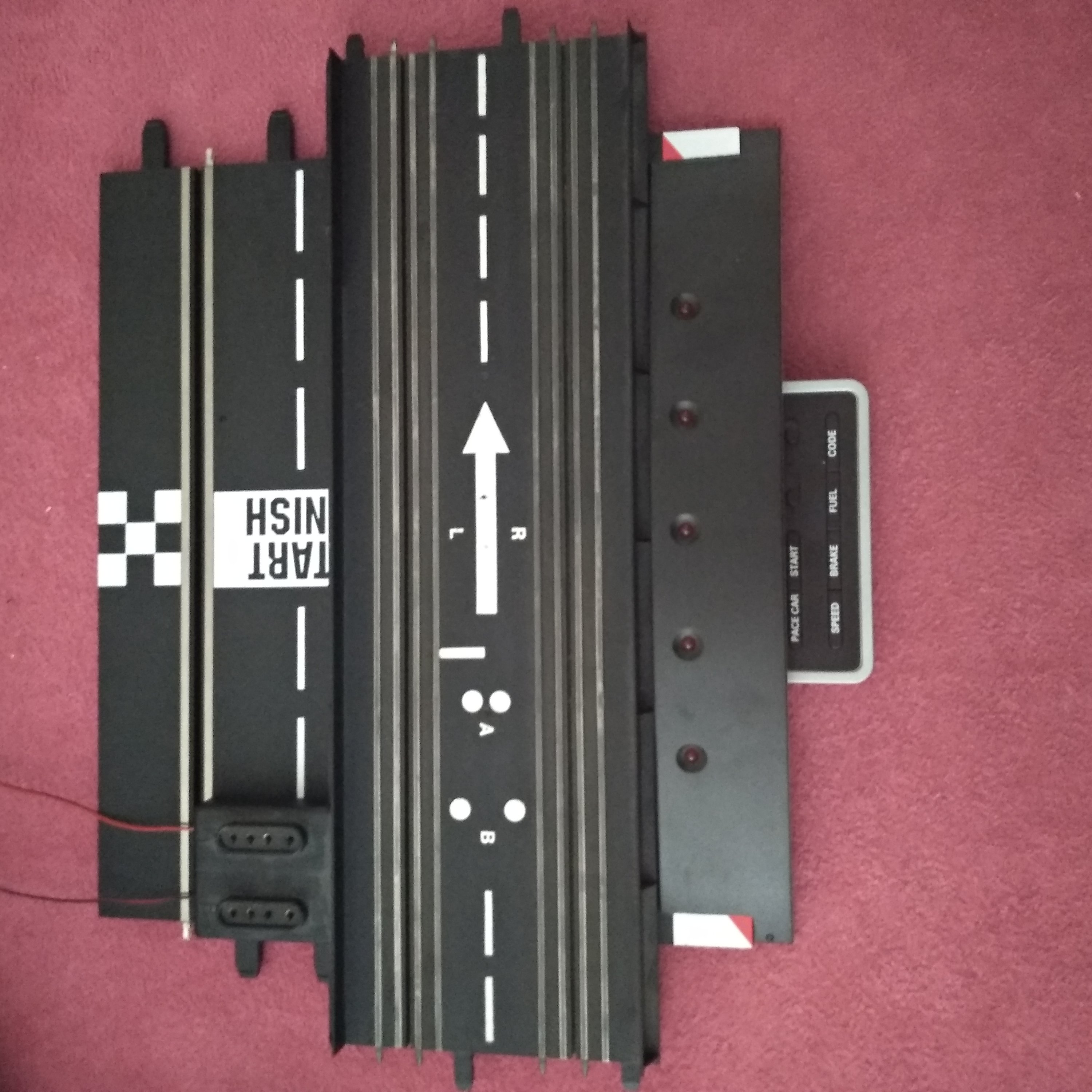

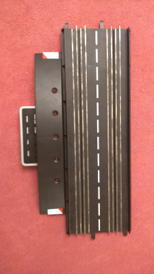

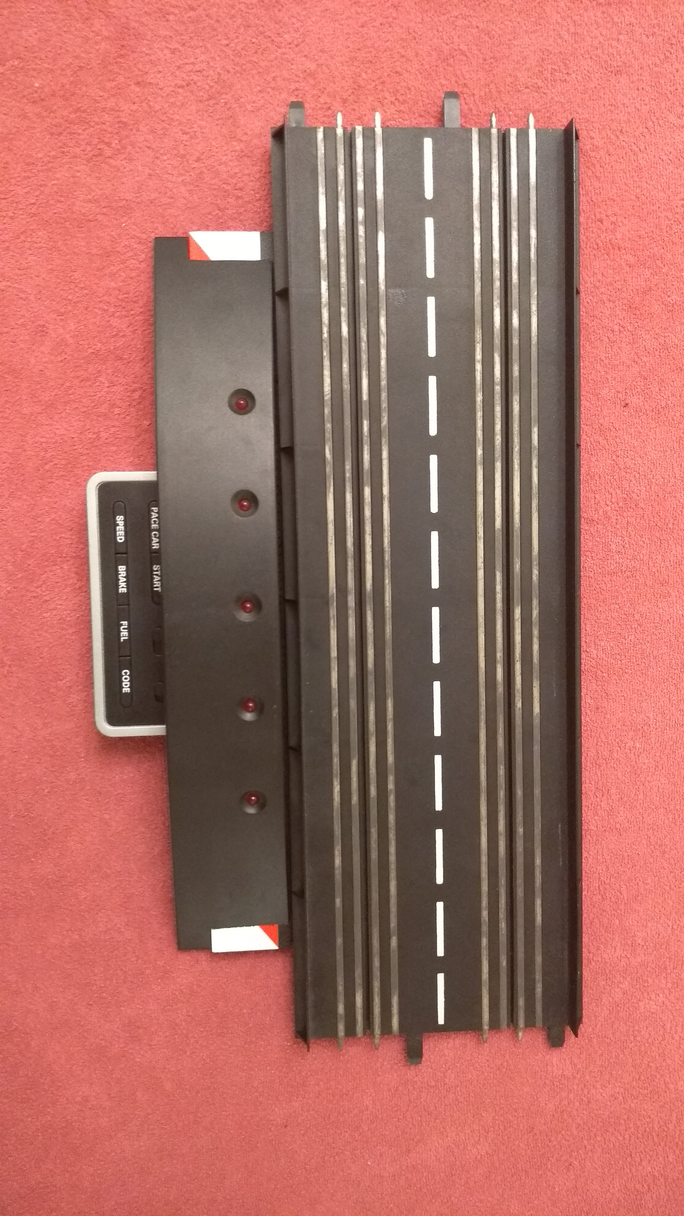

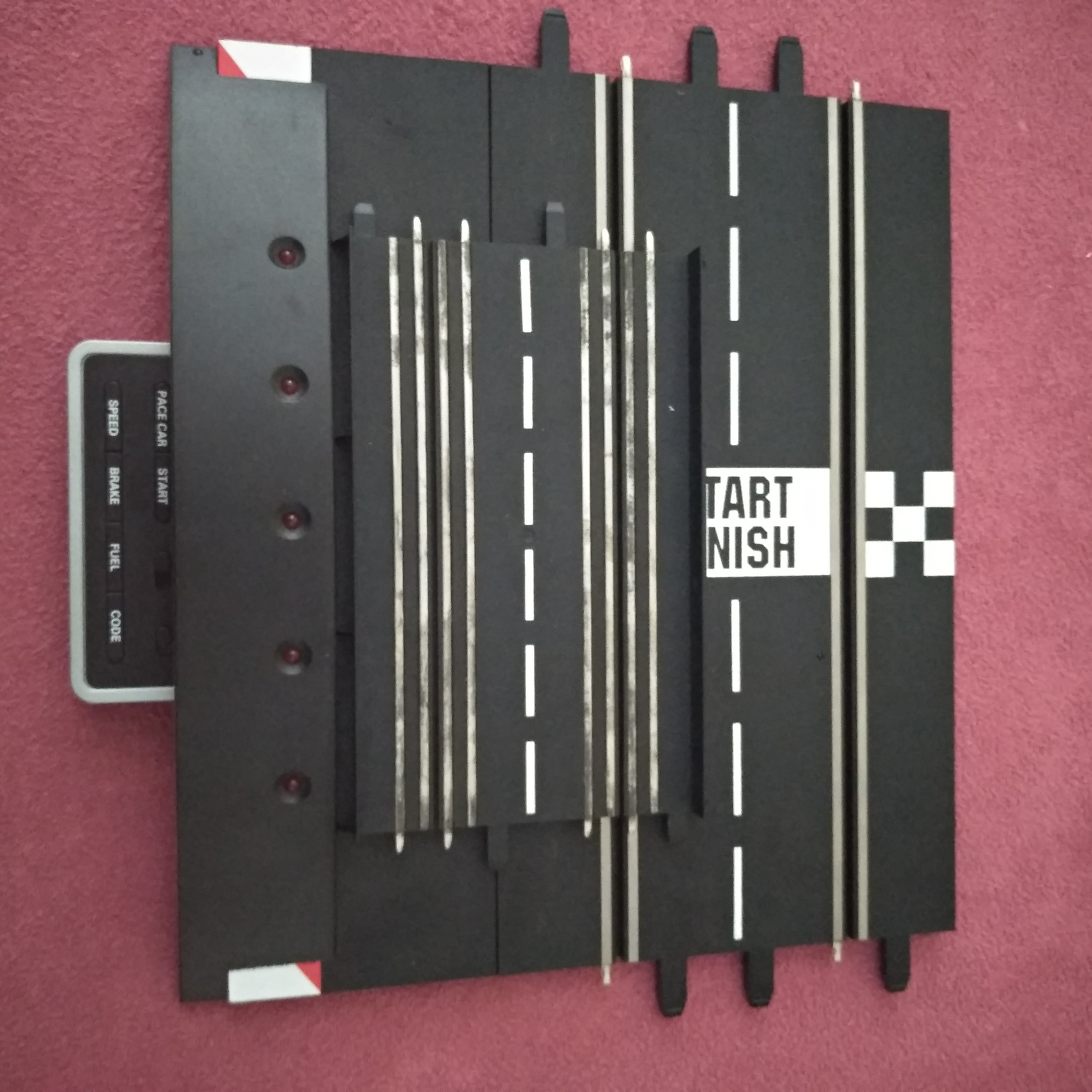

Controlunit der D132 habe ich mir schon besorgt. Handregler ebenfalls.
Die Controlunit is ja riesig die paßt nur an eine Doppelgerade.
