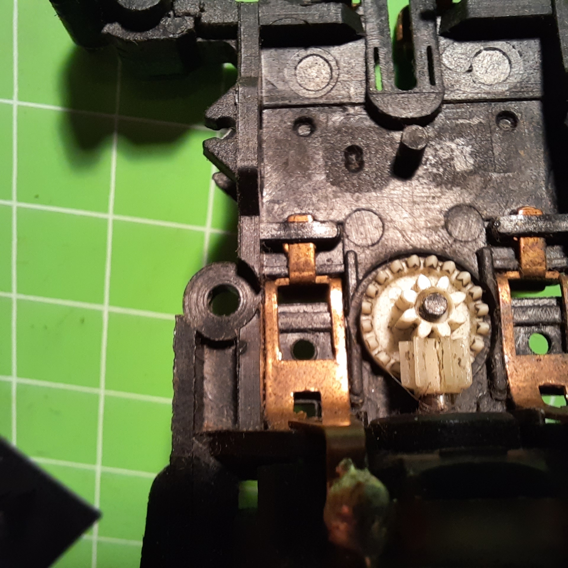

Jens 140
Beiträge: 487
Wohnort: Rentweinsdorf
Re: V1 Autos aus Motodrom Set halten nicht mehr die Spur
Beitrag von Jens 140 »
Auf dem Bild kann man den riss etwas erkennen

Jens 140
Beiträge: 487
Heh Ronny das ist ein Bild von einem Auto aus meiner "ramschkiste" nur zum zeigen was ich meine.
