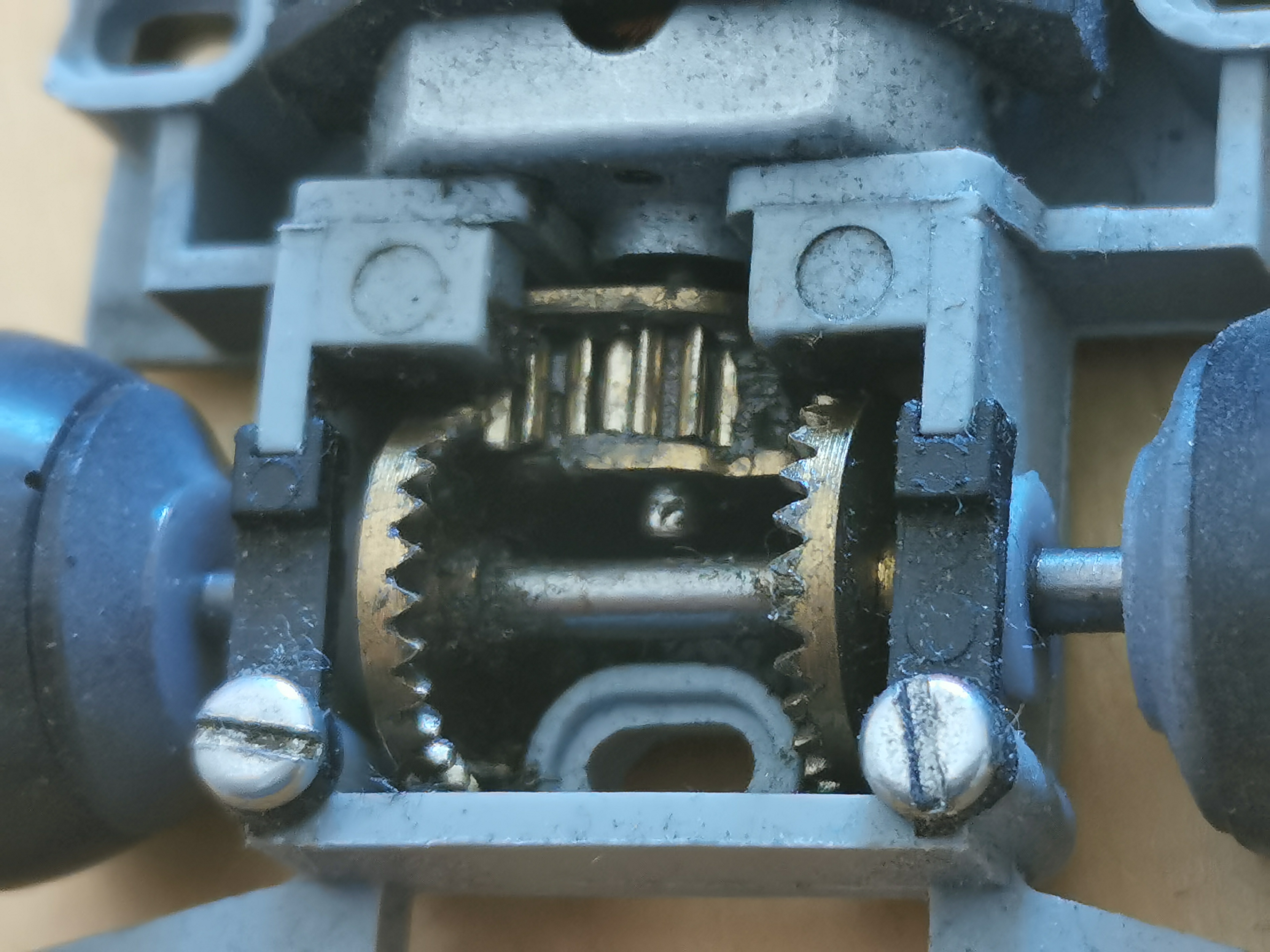

Setting:

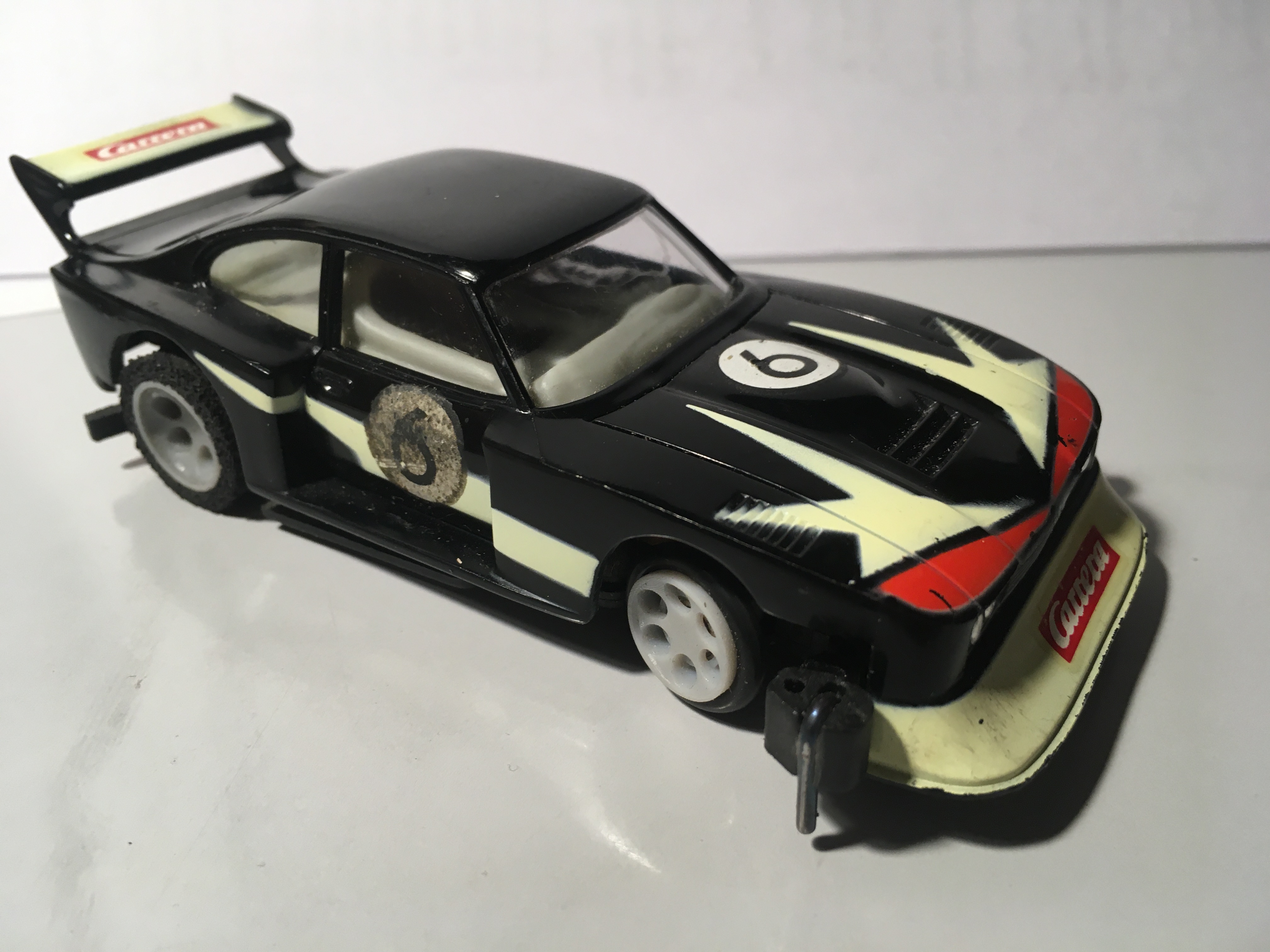

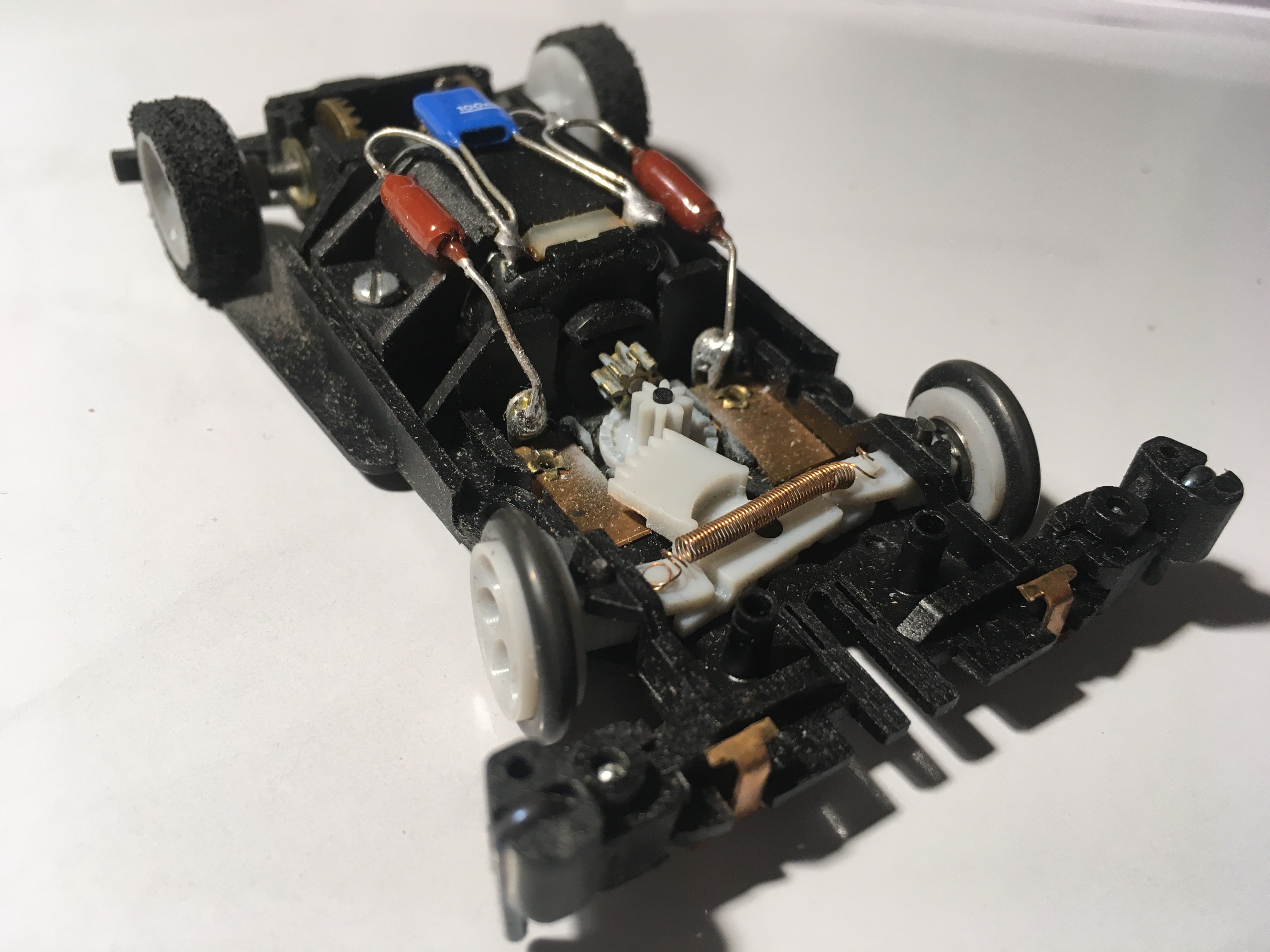

Alten Ford Capri mit Mabuchi Motor aus der Lade geholt, gereinigt, Messingritzel drauf und folgende selbstgedruckte (und in diesem Forum verfügbare) Teile montiert:
Vorderachsschenkel für Kugellager mit eingesetzten Metallstiften, Felgen vorne (mit Kugellager; sowohl Kugellager in die Felge als auch Vorderachsschenkel in Kugellager nur gesteckt), Felgen hinten (gerade), Lenkkrone, Lenksegment und Lenkbrücke
Lenkgewicht mit 2 Schrauben fehlt, kein besonderes Setup, keine Gewichte, keine Magnete
Reifen: Eigenbau Moosgummi
meine Strecke: ca. 28 Meter, i.d.R 6-7 Spurwechsel pro Runde
Trafo: 53711 Stufe 4, "Heizen" (und das hab ich auch gemacht, sonst wär´s zu fad geworden!)
Bin mal 30 Runden gefahren und hab das Wägelchen auseinandergenommen.

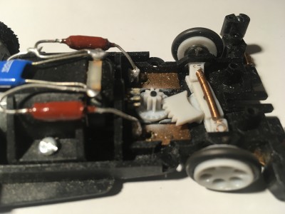

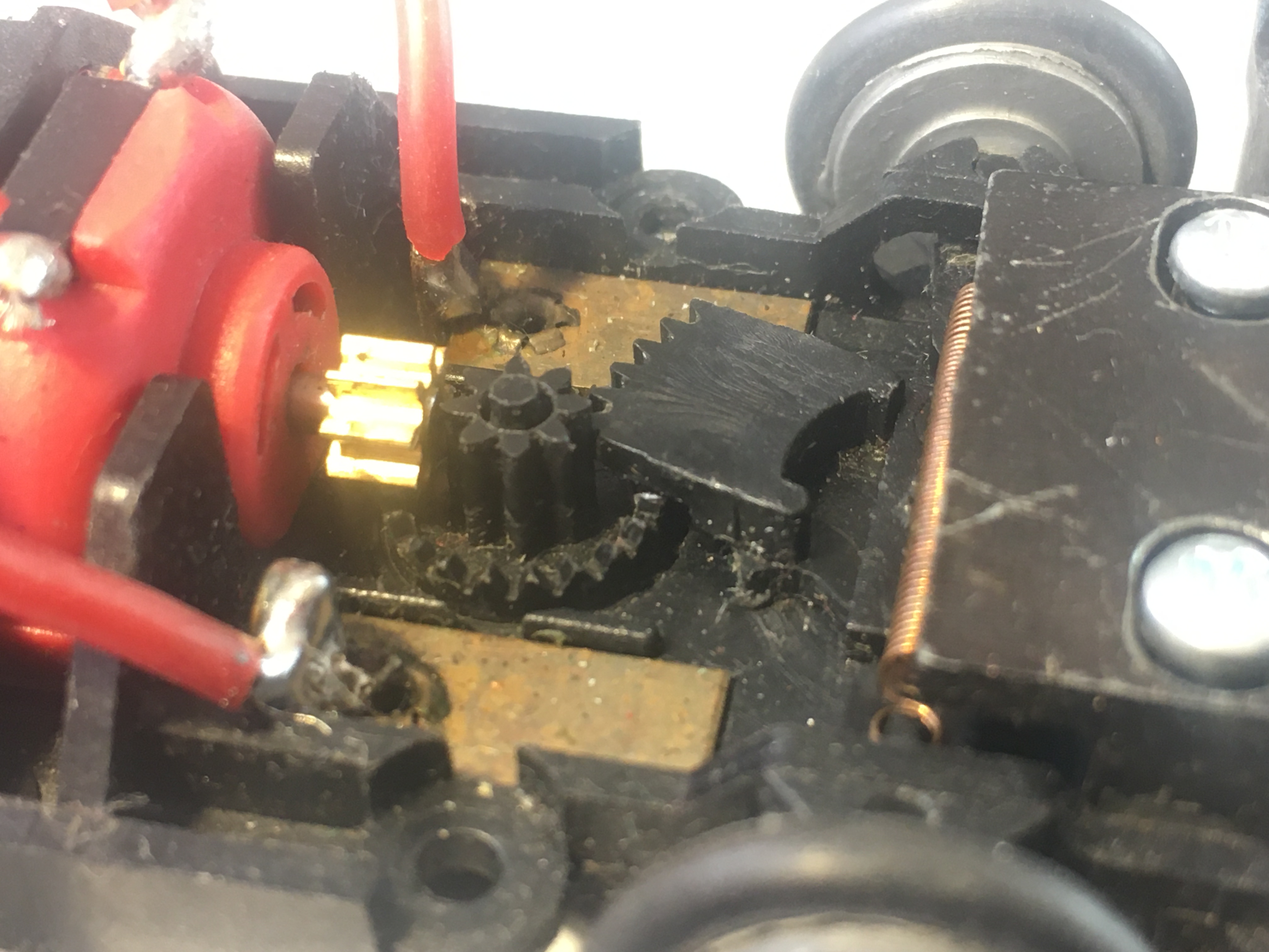

Alles pipifein nur die Lenkkrone arg verschliessen. :no: Ich dachte das war´s jetzt (hab leider kein Foto gemacht) und wollte eigentlich nur noch wissen, wie lange es die Lenkkrone noch macht. Also zugeschraubt und in 30er Runden-Blöcken weitergefahren.
Was soll ich sagen, ich hab 300 Runden runter und das Ding lenkt immer noch 1A. Auf dem Foto sieht man den Zustand nach 305 Runden. Viel Abbrieb, auch auf dem Messingritzel, aber so sah es auch nach 30 Runden schon aus.
Die vertikalen Zähne der Lenkkrone sind abgeflacht, das Teil bleibt aber funktionsfähig. Den anderen Teilen inkl. Lenksegment merkt man gar nichts an.

Dieses Ritzel treibt ja auch nichts an. Es bewirkt nur, dass bei einer Lenkung durch die Umpolung des Motors und die damit verbundene Änderung der Motordrehrichtung das Lenksegment auf die andere Seite "geschossen" wird. Solange das funktioniert, funktioniert auch die Lenkung.
Bei den V2 und V3 geht das über die Reibung zwischen Reibradgummi und einer Fläche, bei den V1 eben über Lenkritzel und Lenkkrone. Wenn die abgenudelte Lenkkrone immer noch genug Reibung bringt um ein sauberes Lenkmanöver zu ermöglichen, wen juckt´s? Wenn jemanden die Krümel stören, könnte man die Lenkkrone auch mit flacheren Zacken modellieren! :kaputtlachen:
Mir wär auch lieber, es würde nicht so verschleißen und ich such´ auch weiter nach alternativen Harzen, ABER was ich meine ist, dass das Ergebnis jetzt schon sehr brauchbar ist.
Ich hab´ Autos mit weniger verschlissenen Originalteilen, die deutlich schlechter lenken! Von den V2ern und V3ern gar nicht zu sprechen.
PS.: Ich hab` alle Infos, wie die Teile gedruckt sind geschrieben. Wenn jemand einen geeigneten SLA Drucker hat, kann er es einfach selbst probieren.

Hab noch ein bisschen gegrübelt :kinnkratz:
Man darf auch nicht vergessen, dass die originalen Lenkkronen auch nicht auf den Betrieb mit Lenkritzel aus Messing ausgelegt waren. Die sind nur deswegen jetzt Standard für die Mabuchimotoren, weil die originalen Kunststoff-Lenkritzel alle gerissen sind. Die altbekannte Story mit der etwas dickeren Welle. Tatsächlich fahren die meisten Bühlerautos auch heute noch sorgenfrei mit einem Kunststoff-Lenkritzel.
Ich werde aus Interesse wirklich eine verschlissene Lenkkrone mit flacheren Zacken nachmodellieren und testen. Vielleicht ist diese "angepasste Geometrie" für den Betrieb mit einem Messung-Lenkritzel ausreichend. Würde mich nicht wundern, wenn das problemlos funktioniert. Bericht folgt!

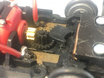

Ich hab jetzt kein einzelnes Auto, mit dem ich bewusst so viel gefahren bin, drum hab ich mal spontan eine Rennsemmel mit ´nem Slotit-Motor aufgeschraubt und siehe da: Frisch sieht das auch nicht gerade aus!
Das Originalmaterial ist bezüglich Abrieb sicher besser, aber andere Frage: Was ist die Alternative? Bislang konnte mir niemand sagen, wo ich Lenkkronen in Originalqualität kaufen kann. Nach wievielen Runden macht ihr normalerweise ein Service? 300+ Runden auf meiner Bahn hält die gedruckte Lenkkrone jedenfalls durch. Die Lenkkrone zu tauschen dauert weniger als eine Minute. Die Materialkosten (wenn man den Drucker einmal hat) sind 0,005 Cent (Lenkkrone 0,1g, Resin 50€/kg). Autos aus der Bucht ausschlachten ist mit Sicherheit viel teurer!
Wo ist eigentlich das Problem?
PS.: Die Sigma Ritzel hab ich mir mal gekauft, aber noch nie verwendet. Hast Du einen Tipp, wie man die am besten kürzt?

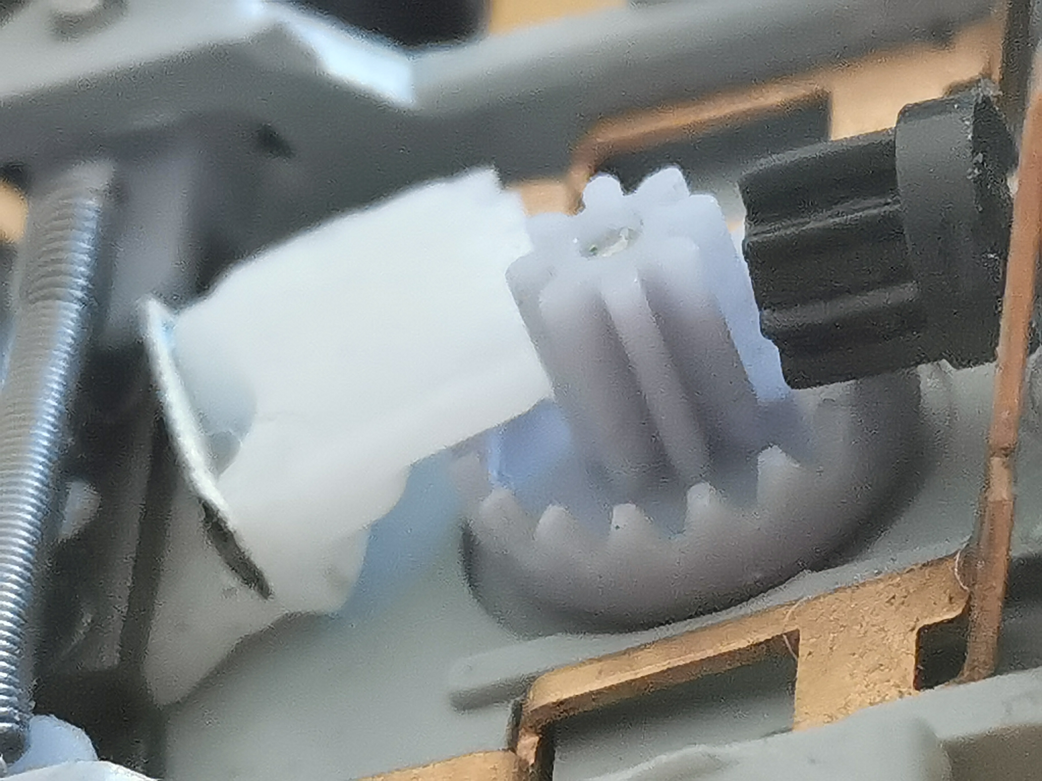

Zum Thema Harz für das Kronenritzel
Ich verwende das Standart Elegoo Resin in grau (NICHT das wasserlösliche, sondern das für Isopropanol)
In Verbindung mit einem neuen Kunststoffritzel habe ich nach vielen Hundert Runden und einem Rennwochenende im Prinzip keinen Verschleiß. Und das, obwohl sich ein Motor mit 16.000/min in dem Auto austobt. Fahre aber auch mit Modul 0,47 auf der Krone, nicht 0,5.
An dem Messing Käfigritzel sieht man Verschleiß.....
Mit demselben Harz habe ich auch HA-Lagerbuchsen gedruckt, auf 2,6mm aufgebohrt. Dank läuft die Hinterachse ohne Wackelspiel, schön leichtgängig. Wenn man nicht gleich auf Kugellager umrüsten will.
Nur beim einbauen muss man aufpassen, die Lager brechen beim Stecken ab und an mal durch.
Und auch die Achsschenkel funktionieren bei mir mit diesem Harz mit Metallstift und Kugellagern einwandfrei
