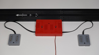

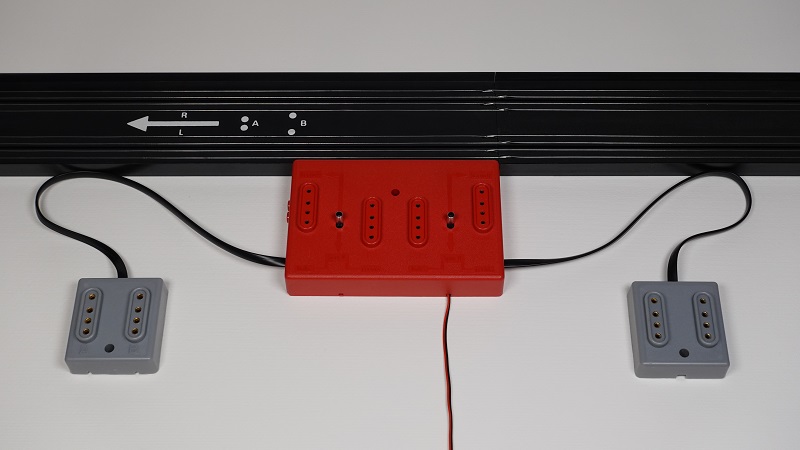

Eine Nacht Rallye aus dem Jahr 1981ff. wird aufgebaut und im herkömmlichen Modus von zwei Fahrern analog bespielt, eventuell mit Flutlicht und Hindernis-Fahrzeug – was damals dann schon ein ganz schön hoher Aufbau war:

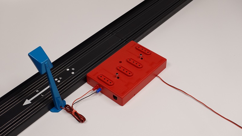

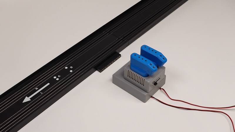

Möchte man plötzlich spontan mit mehr als zwei Fahrern spielen, wird das graue Kästchen mit den zwei Steckerplätzen abgesteckt.

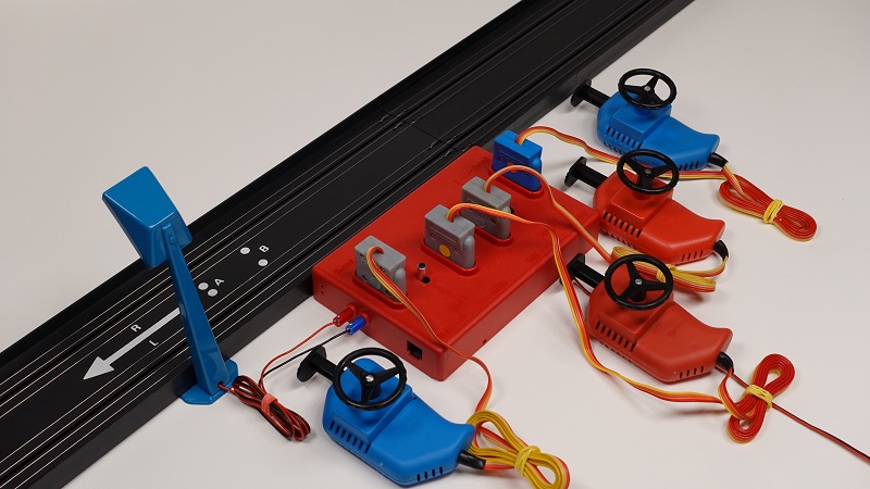

Stattdessen wird die digitale Control-Unit angesteckt – ganz im retro Look – und diesmal wirklich als „echtes“ Mehrfahrzeugterminal. Die originalen Handregler werden auch im digitalen Betrieb ganz normal weiterverwendet:
Bei mehr als vier Spielern werden zusätzliche Steckplätze mittels Kabel an das Mehrfahrzeugterminal angeschlossen.
Damit kann eine bestehende Bahn jederzeit von Analog auf Digital und umgekehrt umgerüstet werden.

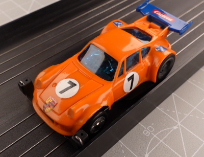

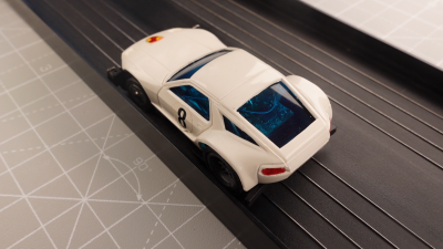

Und jetzt ein besonders tolles Feature: Für den Einbau der Decoder (Fahrzeugerkennung inklusive) in die Fahrzeuge sind keine Modifikationen wie Bohrungen oder ähnliches am Chassis nötig. Damit bleiben die Chassis im Sammlerwert voll erhalten. Der Ein und Ausbau der Decoder kann ohne Werkzeug erfolgen.

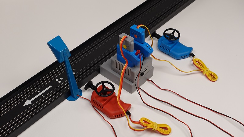

Das modifizierte „Mehrfahrzeug“ Terminal…

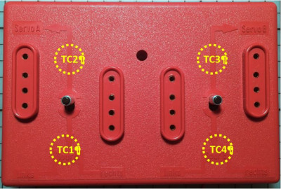

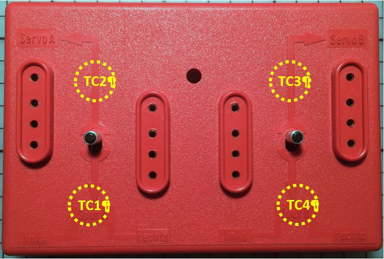

...bietet die gewöhnlichen vier Steckplätze für Servoregler und zwei Schiebeschalter. Zusätzlich wurden seitlich zwei Buchsen für die direkte Versorgung der Flutlichter angebracht.
Die Helligkeit der Flutlichter kann über kapazitive Taster erhöht und verringert werden. Beim Drücken der versteckten Taster gibt es eine haptische Rückmeldung mittels Vibration.
Der linke Schiebeschalter dient dazu, die vier versteckten Taster zu aktivieren bzw. zu deaktivieren.
Mit dem rechten Schiebeschalter kann man das Programmieren der Fahrzeugadresse einleiten, da wird dann wie auch in anderen Systemen üblich, das Fahrzeug auf der Rennstrecke mit der passenden digitalen Adresse programmiert.

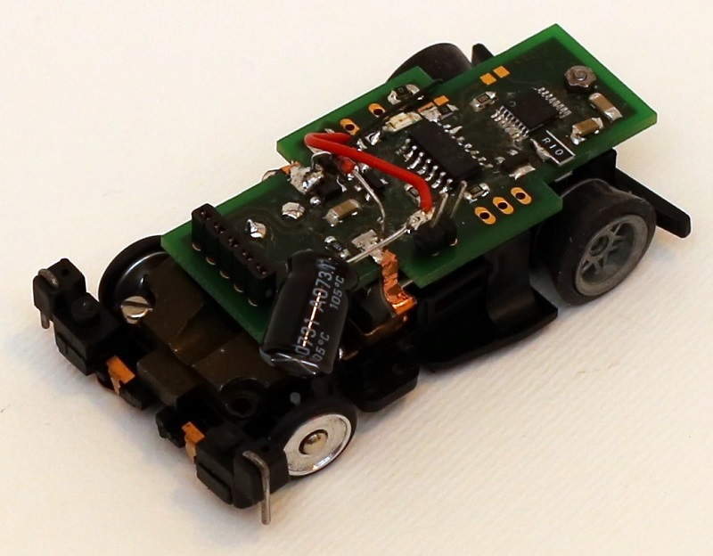

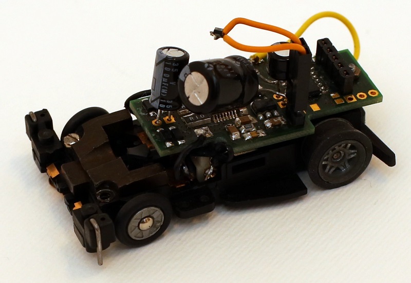

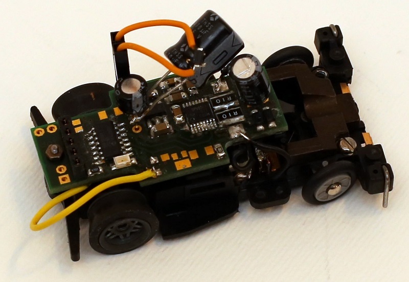

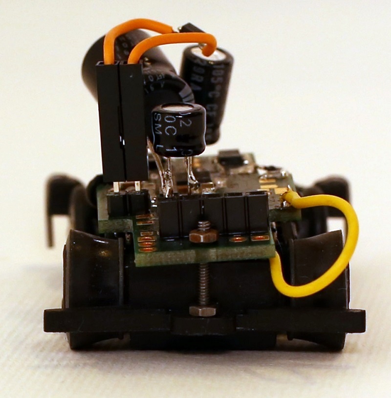

Der erste Prototyp V1.0 entstand im Sommer 2016 und das abgebildete Auto fuhr ganze 3cm(!!) bevor die Elektronik starb. Das war echt ein frustiger Start, nachdem doch viele Stunden in das Design und die Fertigung einer Leiterplatte investiert werden wollen… Die Leiterplatte ist mittels Miniaturschraube an der hinteren Karosseriebefestigung des Chassis befestigt.

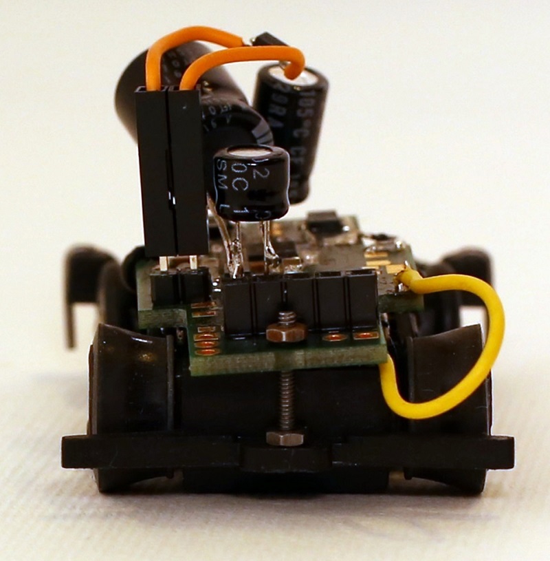

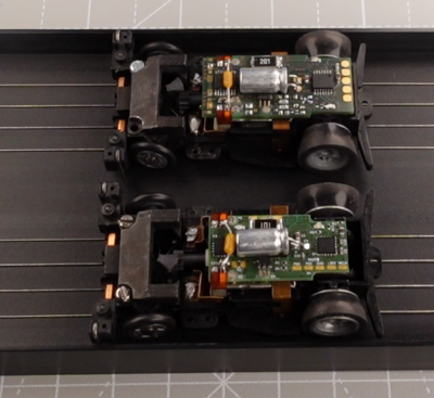

Im Frühling 2017 war dann V2.0 der Fahrzeugleiterplatte fertig. Erstmals fuhr das Auto seine Runden auf der Außenbahn eines kleinen Ovals. Wie ihr an den folgenden Bildern sehen könnt, der reinste Elektronik-Pfusch, aber trotzdem war das ein riesen Moment zum Feiern!

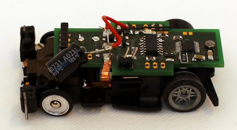

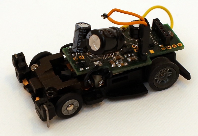

Nach diesem Erfolg galt es, das Design so zu verkleinern, dass es unter einer Karosserie Platz findet. Dieser neue Prototyp V3.0 war dann 2019 fertig.
Zusätzlich wurde die Ansteuerung für die Fahrzeugbeleuchtung integriert und ein komplettes Powermanagement entworfen. Dieses stellt sicher, dass die Elektronik des Fahrzeuges und seine Beleuchtung min. 30s ohne Energiezufuhr von außen weiter mit konstanter Spannung versorgt werden. Damit leuchten z.B. die Lichter des Fahrzeuges immer gleich hell – bis der Elko leer ist.
Infrarot-Dioden für die Zeitnahme wurden ebenfalls inkludiert. Diese strahlen nach unten durch den Motorraum. Damit müssen keine mechanischen Änderungen am Chassis vorgenommen werden.
Eine Zeitnahme mittels Deadstrip-Schienen schied für mich aus persönlichen Gründen aus.
Der Decoder V3.0 wird einfach mit den flexiblen PCB-Kontakten eingeklippst oder mit Drähten verlötet und hält sich mit vier Magneten selbst am Motor fest.

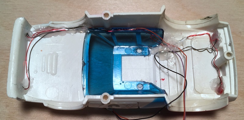

Die Fahrzeugbeleuchtung kann mittels dem Servo Standardregler ein und ausgeschalten werden. Bei eingeschalteter Fahrzeugbeleuchtung kann zusätzlich eine Lichthupenfunktion aktiviert werden (ebenfalls mit dem Servo Standardregler). Ist diese aktiv, beginnt bei Vollgas (und nur bei Vollgas) die Lichthupe auf und abzublenden. Ganz wie bei den Nachtrennen am Nürburgring.
Die Fahrzeugbeleuchtung hat vorne zwei weiße LEDs und hinten zwei rote LEDs:

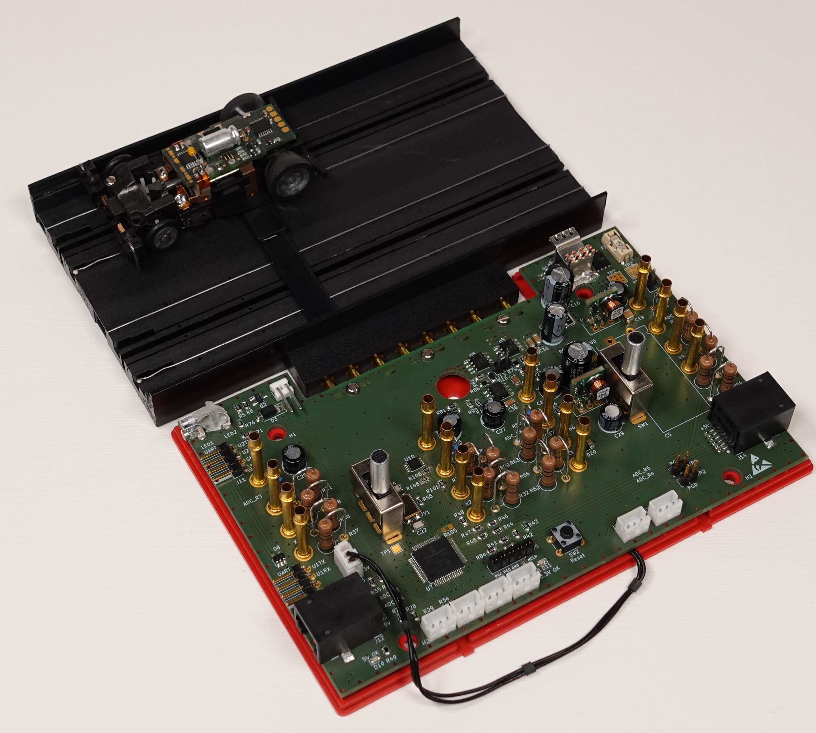

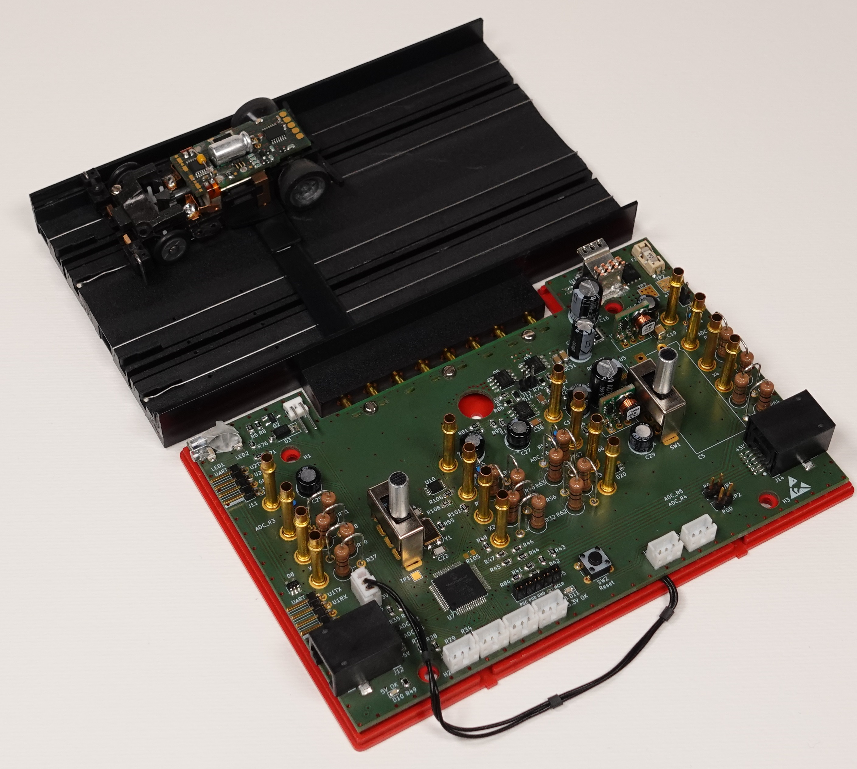

oerk hat geschrieben: Fr 5. Aug 2022, 09:20 Nur eines fehlt mir noch: Bilder von den Innereien, sowohl Decoder als auch das "Mehrfahrzeugterminal" :smoke:
Bitte schön ;) : Das Innenleben des Komplett-Paketes sieht so aus:
Alles reine Freihandlötung zu Hause am Schreibtisch. Die Leiterplatte der Control-Unit ist ein 1:1 Nachbau der Leiterplatte aus dem Mehrfahrzeugterminal (sonst würde es ja nicht ins originale Mehrfahrzeugterminal-Gehäuse passen) plus PIC Microcontroller passender Elektronik. Die Leiterplatte mal so nachzubauen, dass die originalen, abgelöteten Stecker (Bahnanschluss, Servo-Regler) und die Schiebeschalter passen war eine Fitzelarbeit.
Das System läuft mit bis zu 30V Versorgungsspannung.
Die Control-Unit kann dauherhaft bis zu 12A am Streckenanschluss liefern, das entspricht 360W. Soviel Leistung habe ich jedoch bisher noch nicht gebraucht :) .
Beim Leistungstest Test mit abgeregelten 20A an der Ausgangsstufe und Kurzschluss über Fahrleiter auf der Strecke ist mir dann die Schiene zusammengeschmolzen und die Isolierungen von den Carrera Drähten abgetropft :floet:
Die Ausgangsstufe hat einen Kurzschlussschutz und ist zusätzlich auf 10A mit einer Sicherung abgesichert.
Der Decoder im Fahrzeug kann 2.8A für den Motor zur Verfügung stellen, was bei 28V im Auto dann ca. 78W wären :roll:
