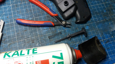

Hab den Fünk-Regler zerlegt...das Federsystem welches das Lenkrad immer in die Mittelstellung zwingt
...kann so bleiben :banana: (funzt über Hebelarm)
Habe nur zwei Nippel ( :fluestern: David :thumbsup: ) an der großen weißen Aufnahme
vom Lenkrad abgeschnitten,
Dafür muß man auch weiter nix am Feder-Hebelsystem zerlegen, oder den Poti abschrauben. :lol3:
...beide glatt ab. (z.B. mit Knipex 7831125)
Die Feder drückt so weiterhin den Hebelarm an die Lenkwelle....das reicht aus das des Lenkrad in der
jeweiligen Stellung verbleibt....jetzt verhält sich das Lenkrad wie bei den originalen Reglern mit Platinen ohne Feder...das sollte vielen ausreichen.
Eine leichte Lenkeinschlag-Fixierung mit merklich mittigen Übergang is auch machbar.
(das was David mit dem setzen eines neuen mittigen Nippels oder Erhöhung
auf der Lenkwelle meinte, was einen leicht gefühlten Lenkübergang und Fixierung
in der jeweiligen Lenkstellung bewirkt :driver: )
Den Lenkeinschlag darf auch etwas verkürzt werden...einfach die Stopper an Lenkrad oder am Gehäuse mit
einem flachen Stück Plastik verdicken....auf beiden Seiten.
Aufschrauben...guggen...da brauchst Koi Bild :bye:

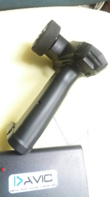

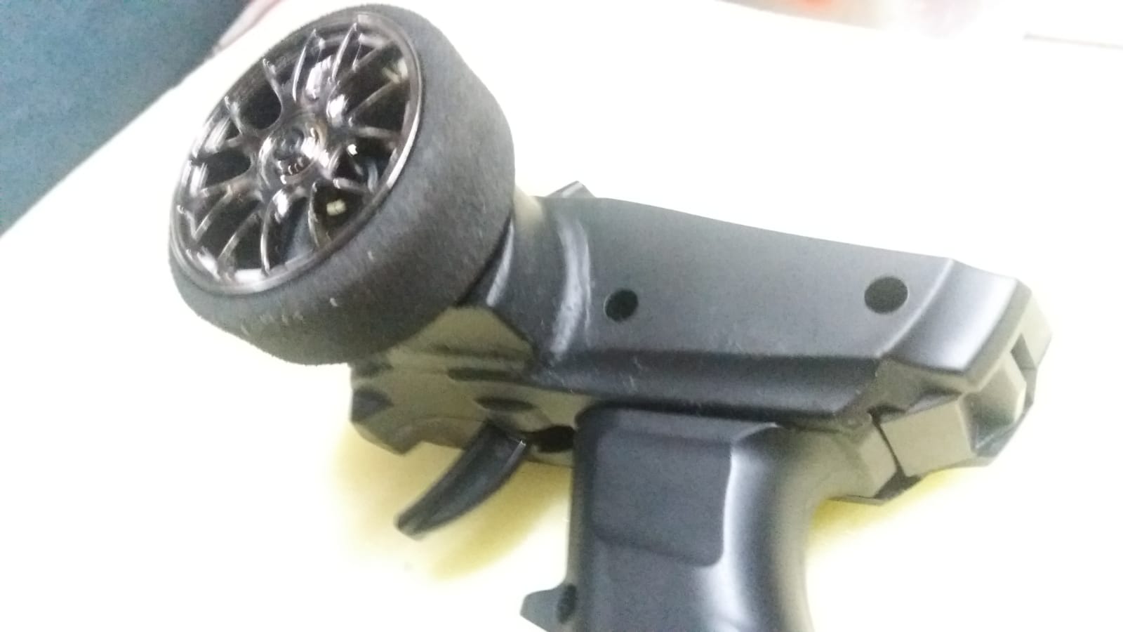

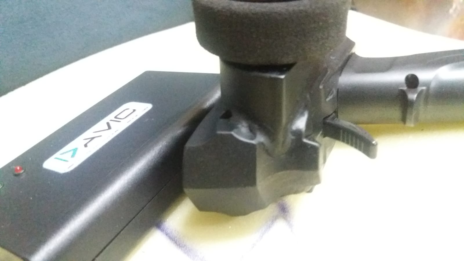

Dankedanke...vermute ich mache nur die besser verwackelten Bilder
...mit Winkelprofil 15x15 von unten zu.
Die drei Gehäuse-Schraublöcher müssen frei bleiben.
Der Deckel für's rechte Gehäuse ist von einem Slot-Chassis :evil: ...mitten durch :kaputtlachen: (Fly - F512bb)
