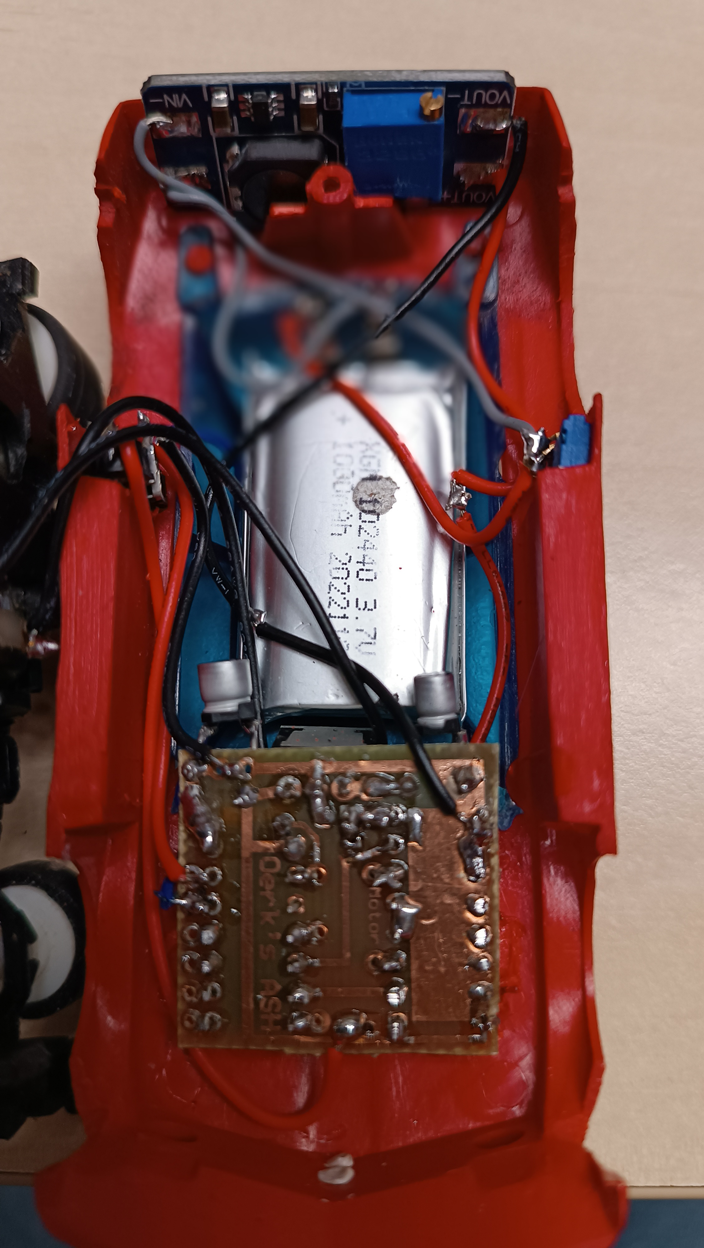

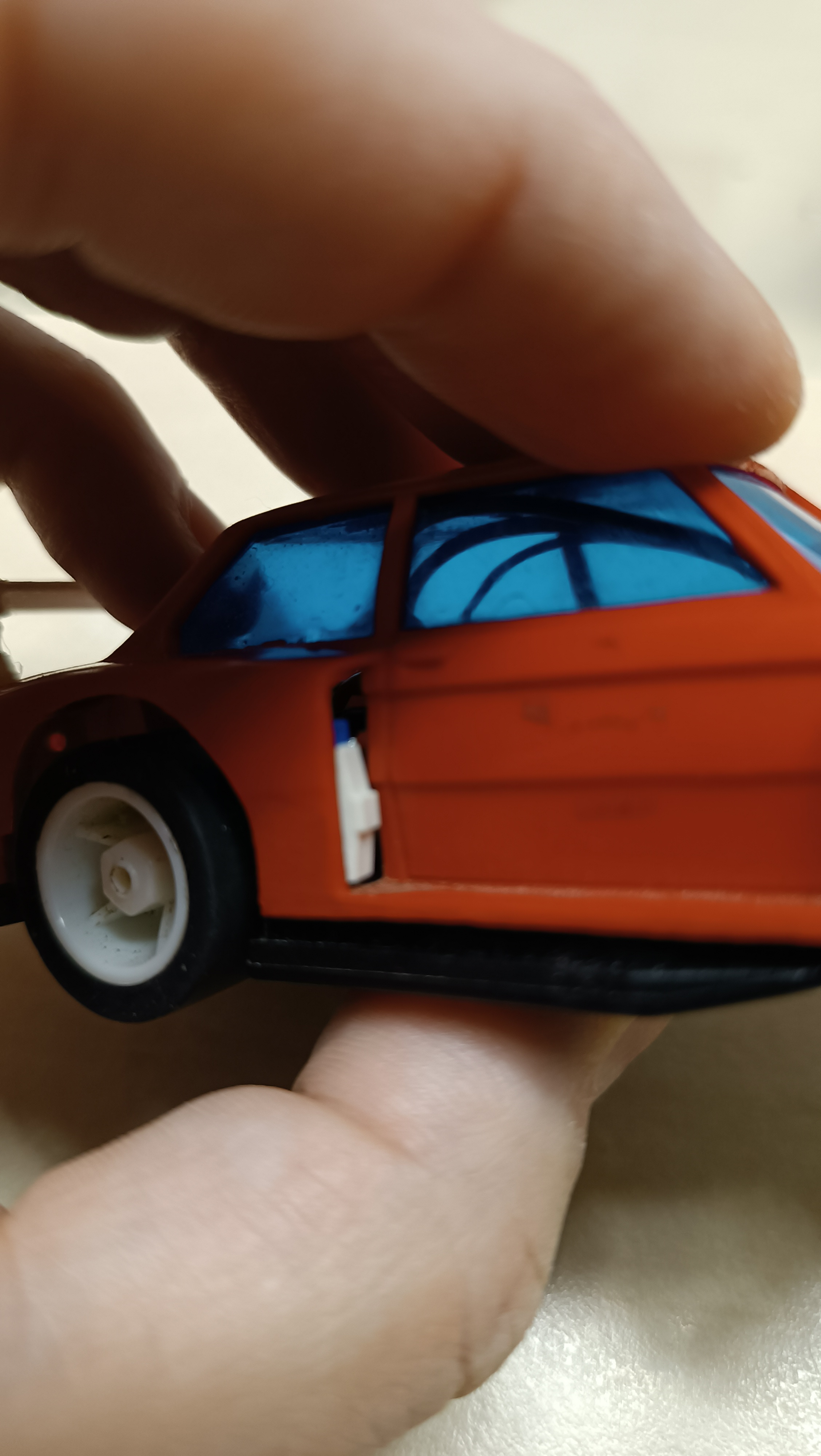

Ich mache mal einen eigenen Thread auf.
Habe die Platine samt Akku in einen BMW 320 gebastelt.
Was ihr dafür braucht:
Die Platine :)
Einen 3.7 Volt Akku (Modellbau)
Paar Kabel, Schalter, Potis,...
Und einen Step Up Converter (dc dc Regler) mit dem ihr die 3.7 Volt auf 9 oder mehr pushen könnt.
Eingebaut habe ich das ganze weil s mir besser gefällt wenn ein BMW als Hindi herumflitzt als ein Bus oder LKW :)

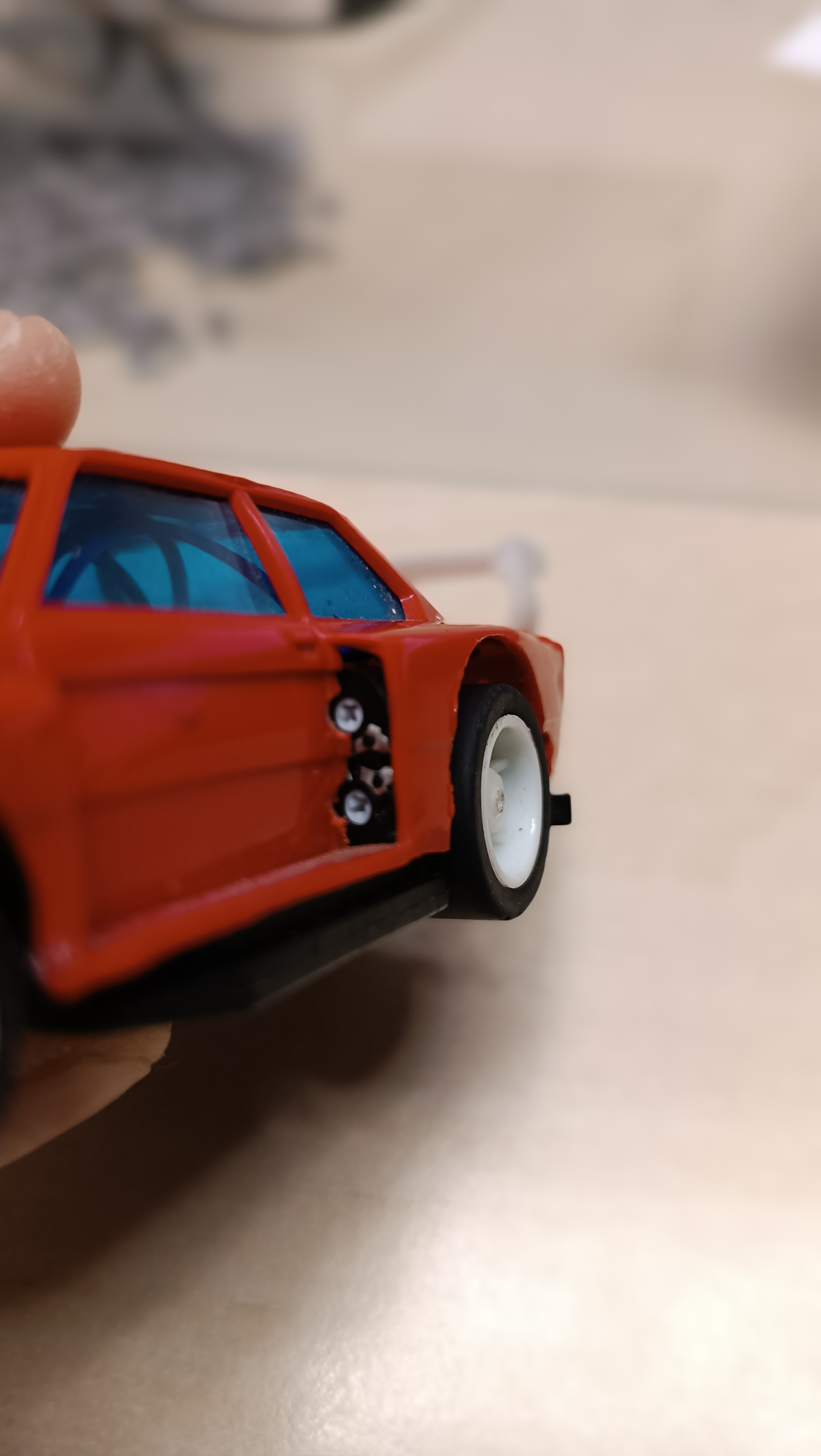

Licht kommt erst rein wenn die kleinere DCDC Platine da ist sonst habe ich keinen Platz für die Rücklichter :)

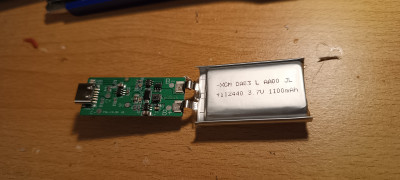

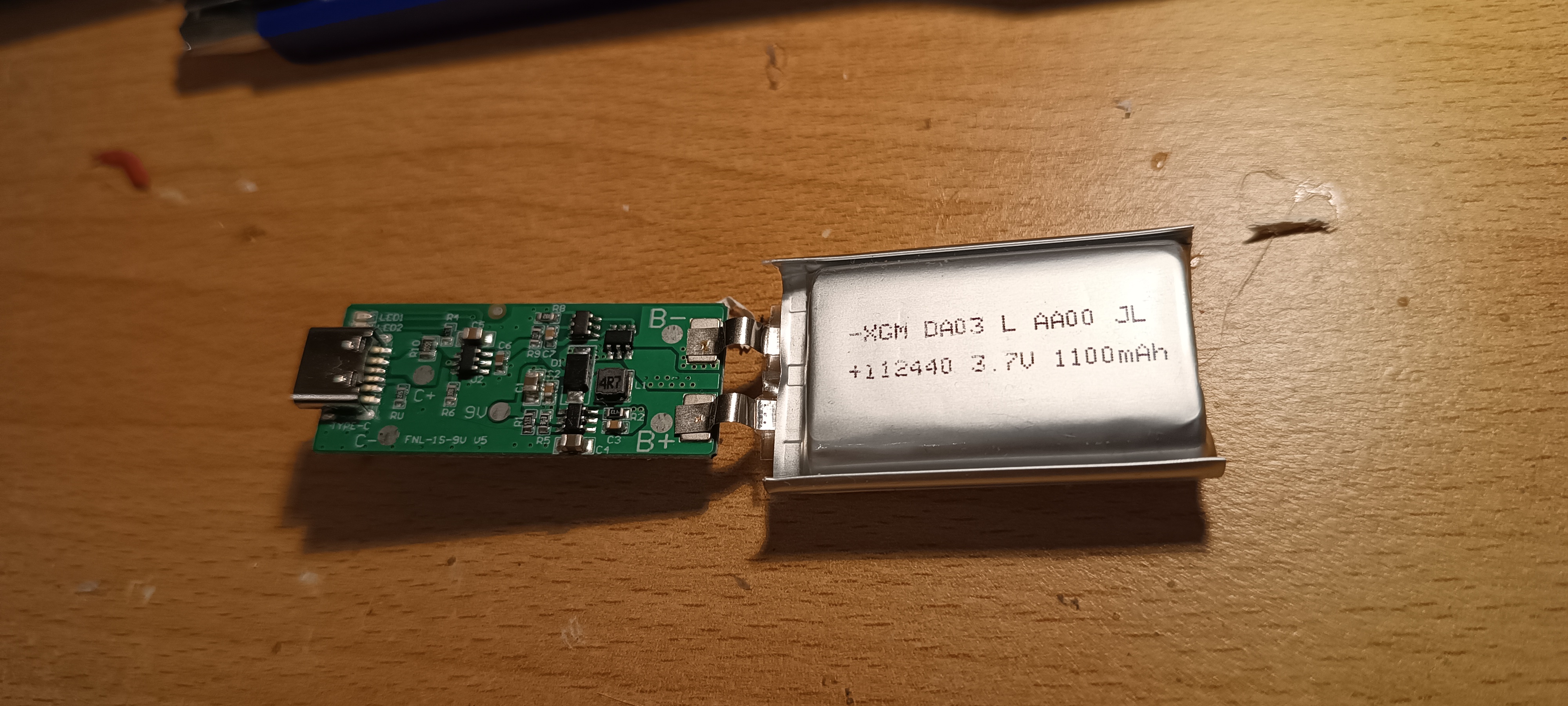

Beiträge: 567
Re: Oerks Hindiplatine im BMW
Hab noch einen Zerlegt.
Der Akku selber hat nur 3.7 Volt und wird mit der Platine auf 9 oder knappe 9 Volt aufgeblasen.
Auch wenn man den Akku vollständig lädt ist der nur bei fast 4 Volt.
Deswegen benutze ich den DCDC Wandler. Die Schaltung vom 9 Volt Block fliegt raus. Benutze ich nur fürs laden.
