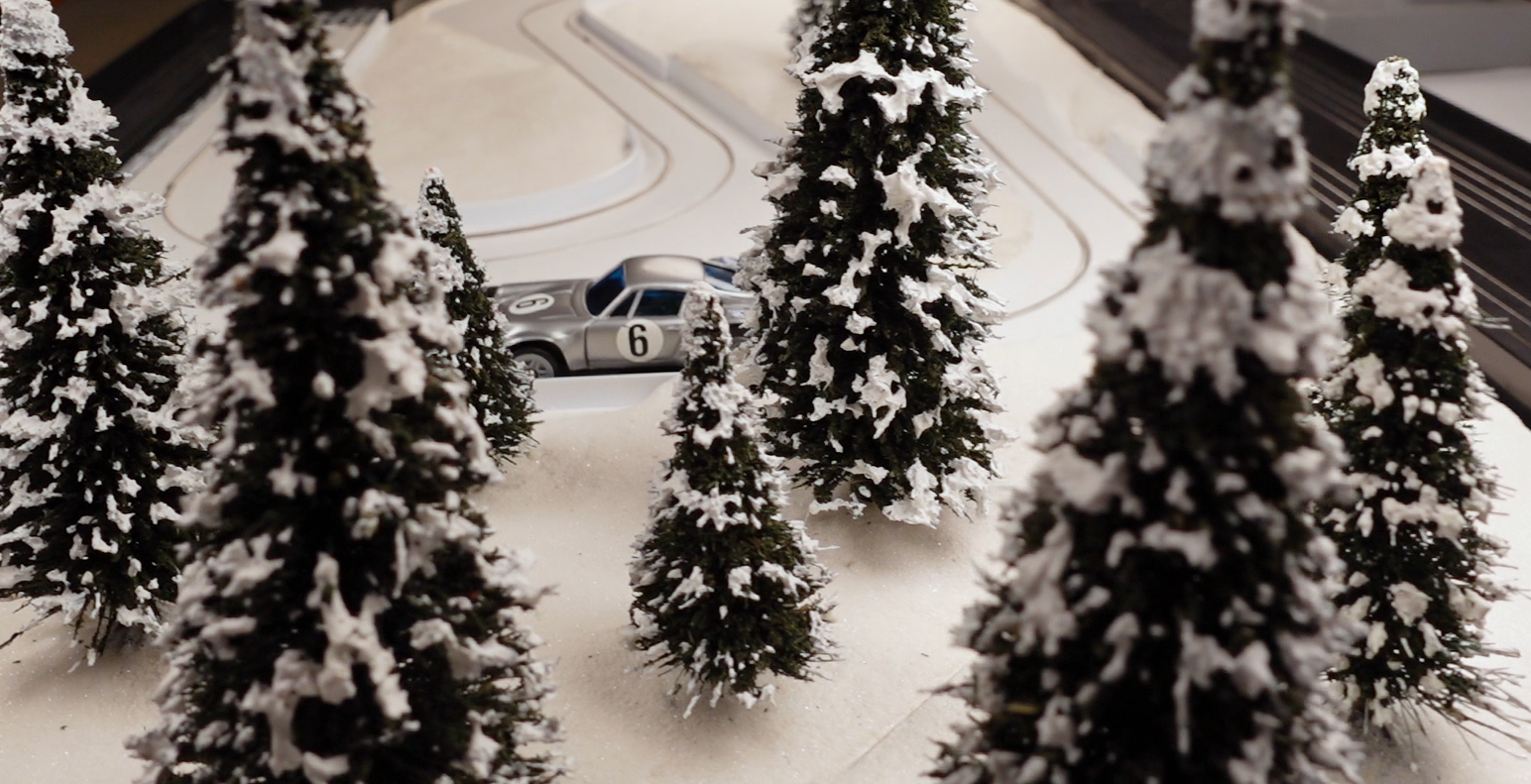

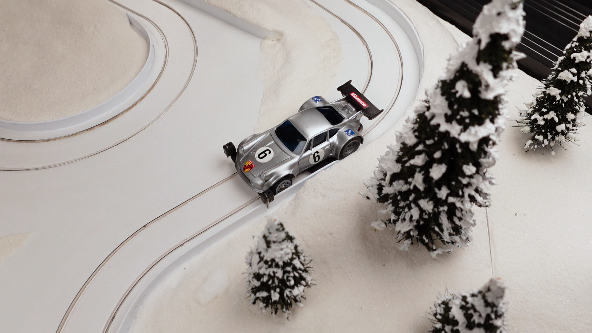

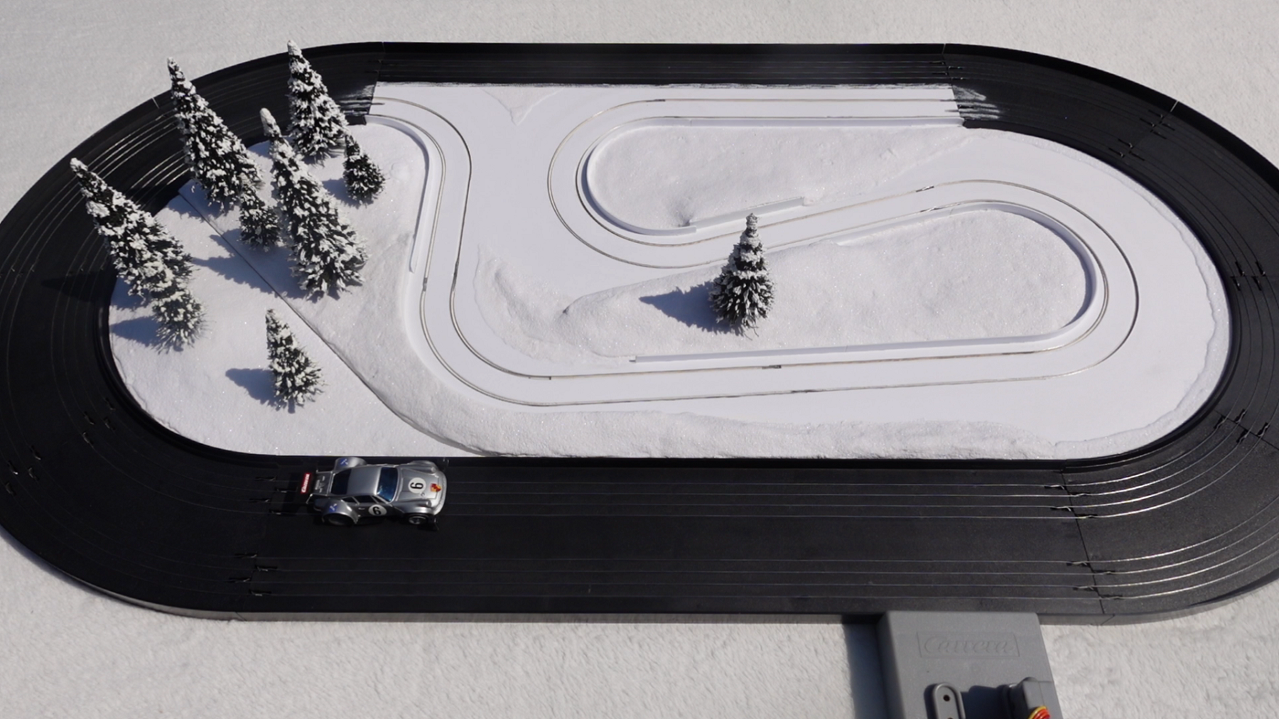

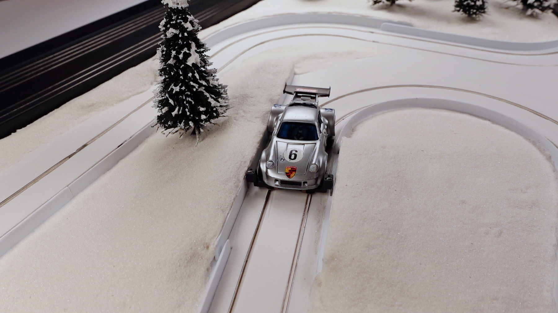

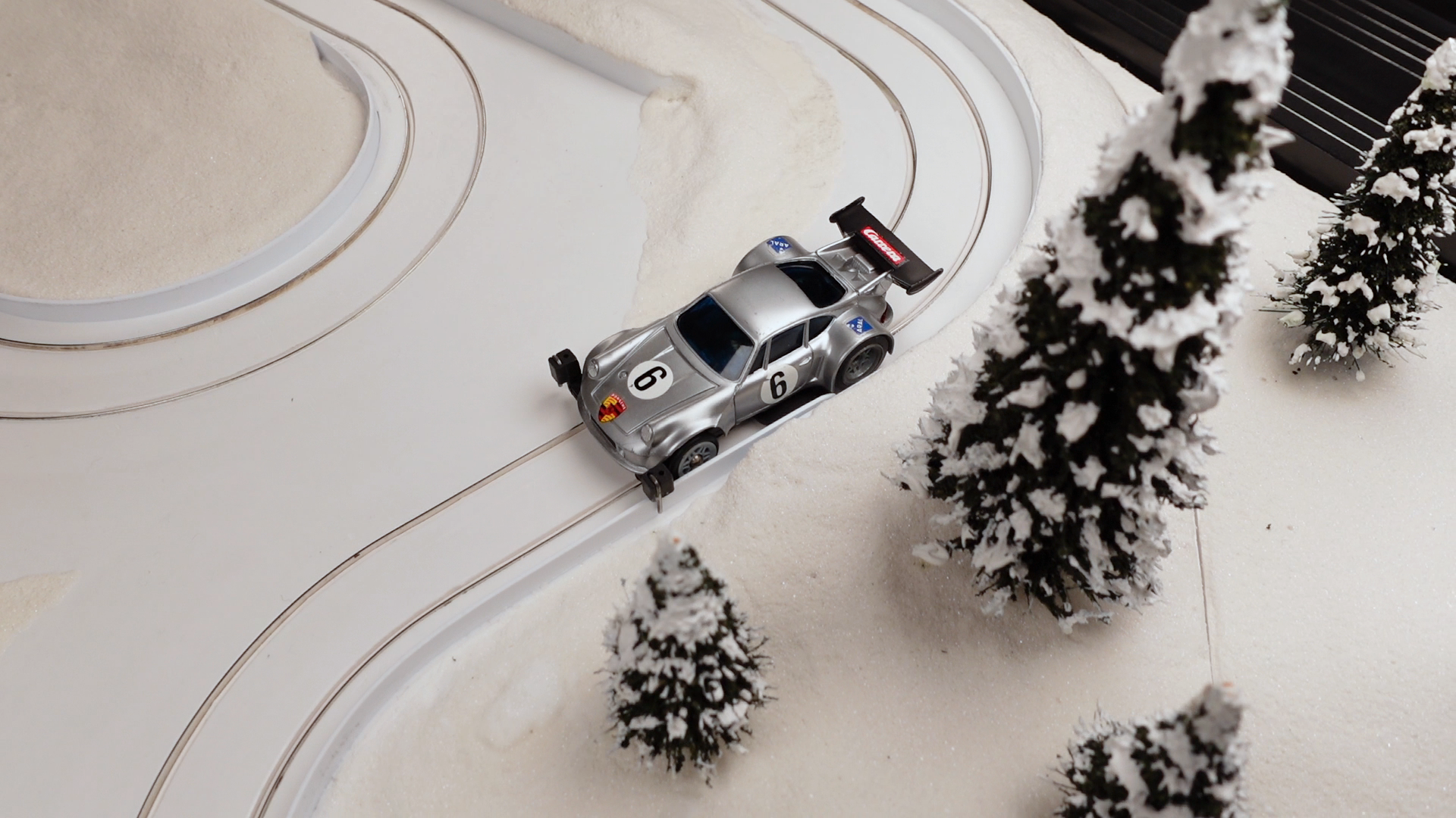

Mein Drift Kit aus herkömmlichen Schienen ist zwar ganz schön und nett, allerdings sind mir die Radien einfach zu groß. Um kleinere Radien als K1 zu erhalten, bleit nur selberbasteln. Und damit habe ich mich an meine erste selbstgebastelte Schiene gewagt.
Bisher hatte ich noch nie eine Schneelandschaft gestaltet, was ich auch schon immer mal machen wollte, und damit wurde es eine Schiene für die Weihnachtsferien ;-).
Das Aufkleben von Kupferbändern als Stromleiter funktioniert nur dann gut, wenn die Fahrzeuge Litzen-Schleifer haben, was ja bei Servo 160 nicht der Fall ist.
Deshalb habe ich eine Umsetzung gewählt, wie sie H0-Slotcarfahrer in Amerika einsetzen. Zuerst werden die Nuten für die Fahrdrähte gefräst und anschließend die Stahlbänder eingelegt und mit Litzendrähten festgeklemmt. Die Isolierungen der Litzendrähte haben dann in Amerika gleich die Farbe der jeweiligen Slot-Spur (rot, grün, blau, gelb, usw.). Bei Servo benötigen wir ja keinen Farbcode für einen spurgebundene Spur ;-).
Auch die Banden habe ich dann gleich nach diesem Prinzip befestigt. Damit sind alle Teile wie Stromleiter, Innenführungen und Außenbanden jederzeit tauschbar - was sicher kein Fehler ist.
Hier noch ein paar Eindrücke, ein Bau-Video gibt's davon auch unter https://youtu.be/maIfq_HzeF0.

Das war jetzt mal der erste Versuch, und ich hab schon neue Ideen ;) :lol2:.

Danke, Roni! Ja, war es. Das war sicher meine aufwendigste Bastelei dieses Jahr - aber hat sich voll gelohnt :banana: . Wir haben jede Menge Spaß damit beim Fahren :driver: .
Hatte schon mal eine Bahn vor 15 Jahren mit Kupfer-Klebebändern gebaut, damals für Faller AMS, wo ich die Schleifer dann eben zusätzlich mit Litzen versehen habe. Für reine Kupfer-Schleifer auf den Autos ohne Litzen sind "Stahlbänder" dann doch die bessere Lösung.
