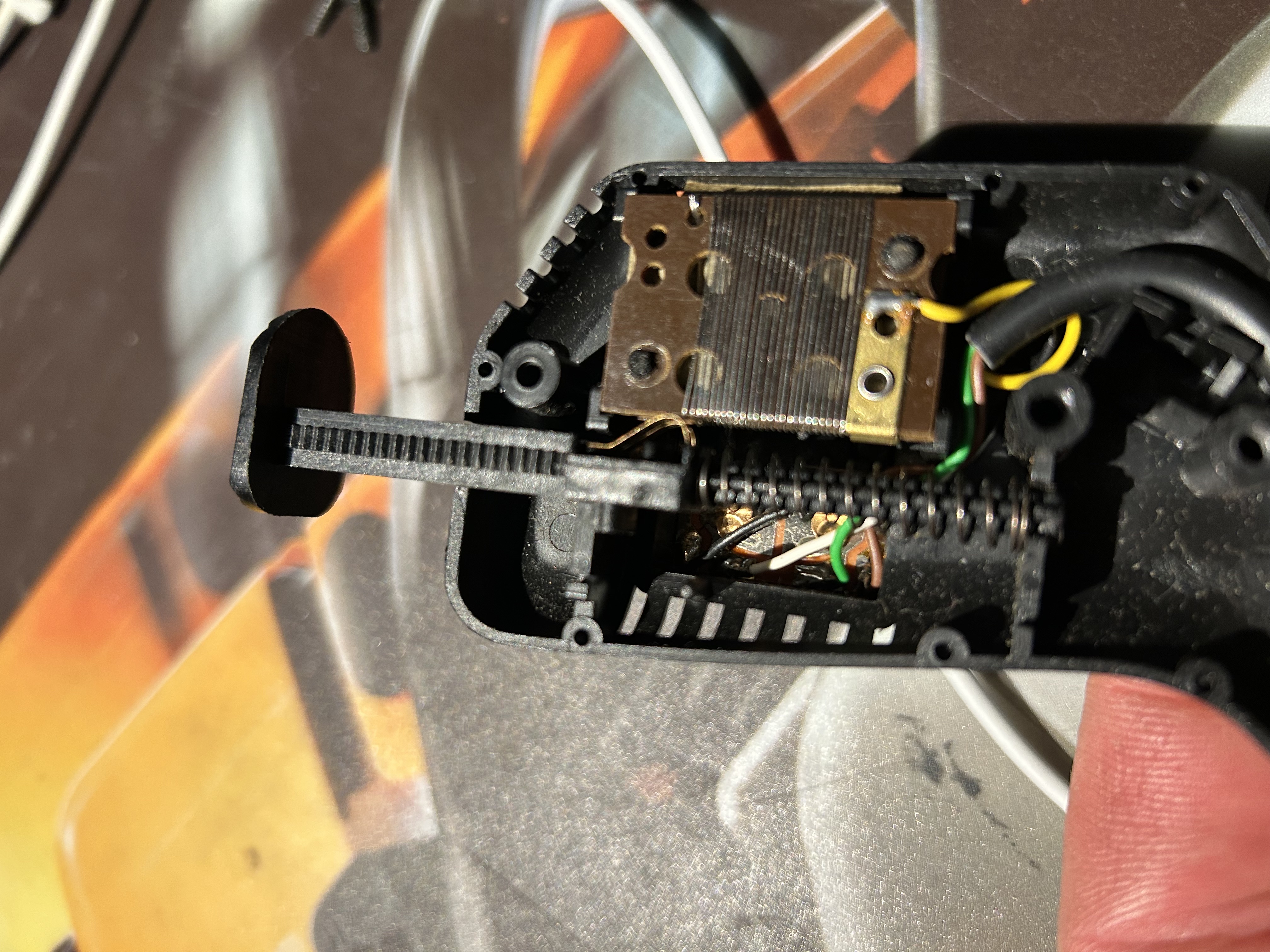

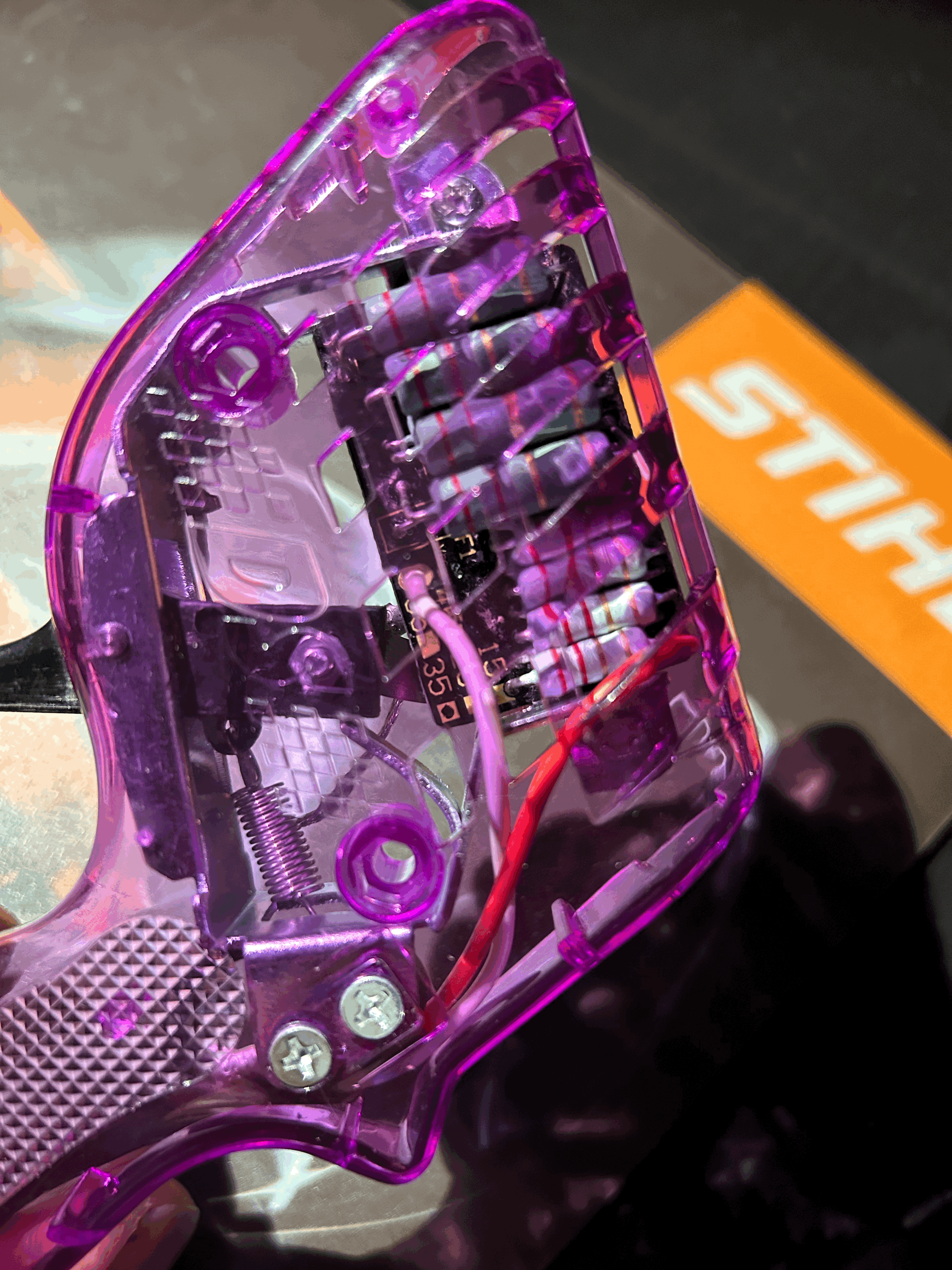

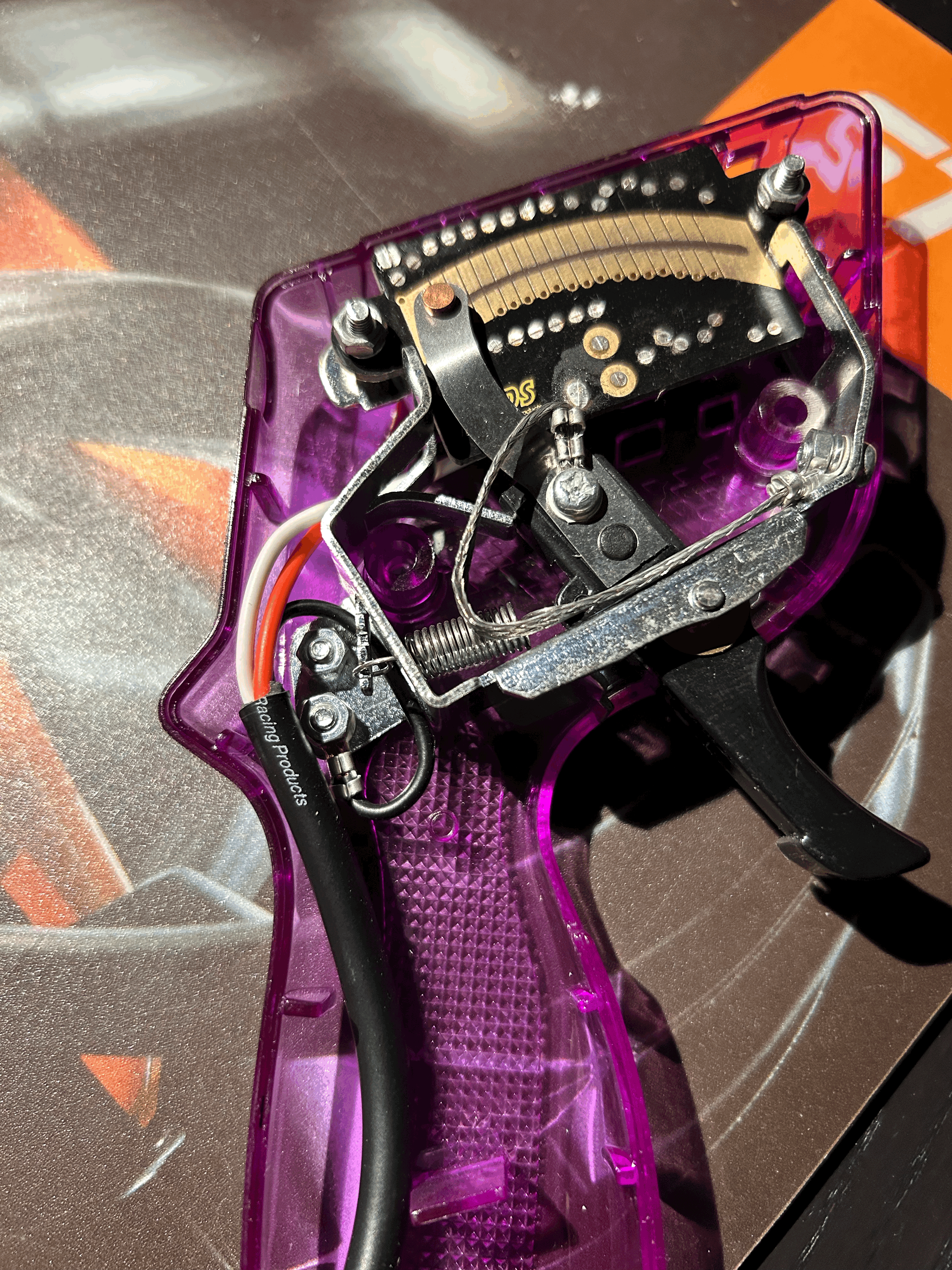

Kann mir mal jemand helfen ich möchte gerne einen DS Regler für die Servo umbauen aber wo löte ich die Kabel aus dem Servo Regler hin bzw die restlichen Kabel die aus dem Lenkrad Schalter kommen.

Aber würde bedeuten das der schwarze am Servo Gas ist und der gelbe der Trafo.

Ergänzend zu der Erklärung von Helmut (servospeedway): Rufus hat seinen Umbau unter http://www.rufus-race.de/spezial/regler-umbau-parma/ dokumentiert.

Danke das hilft ,werde es kommende Woche umbauen und berichten. :respekt:
