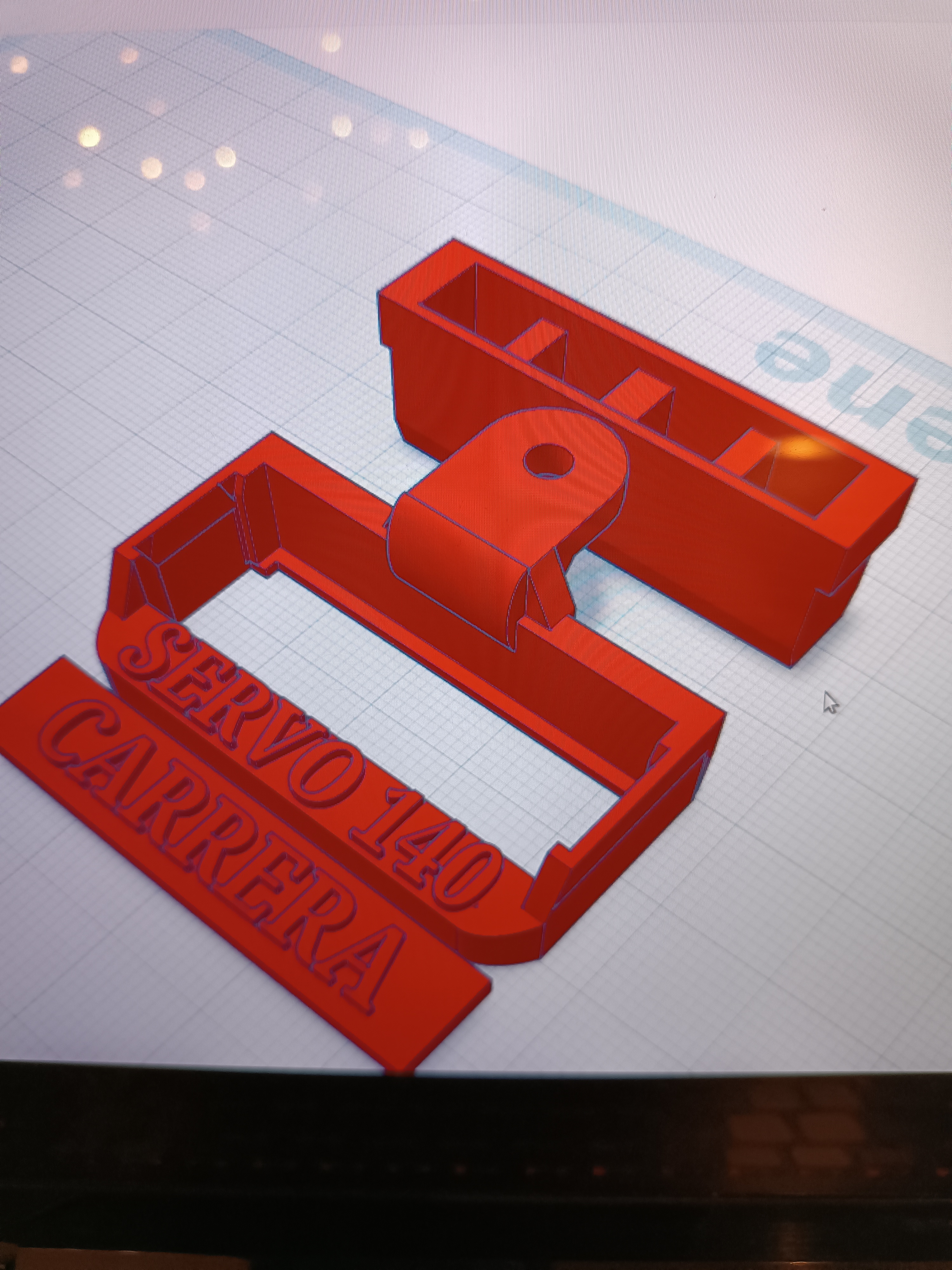

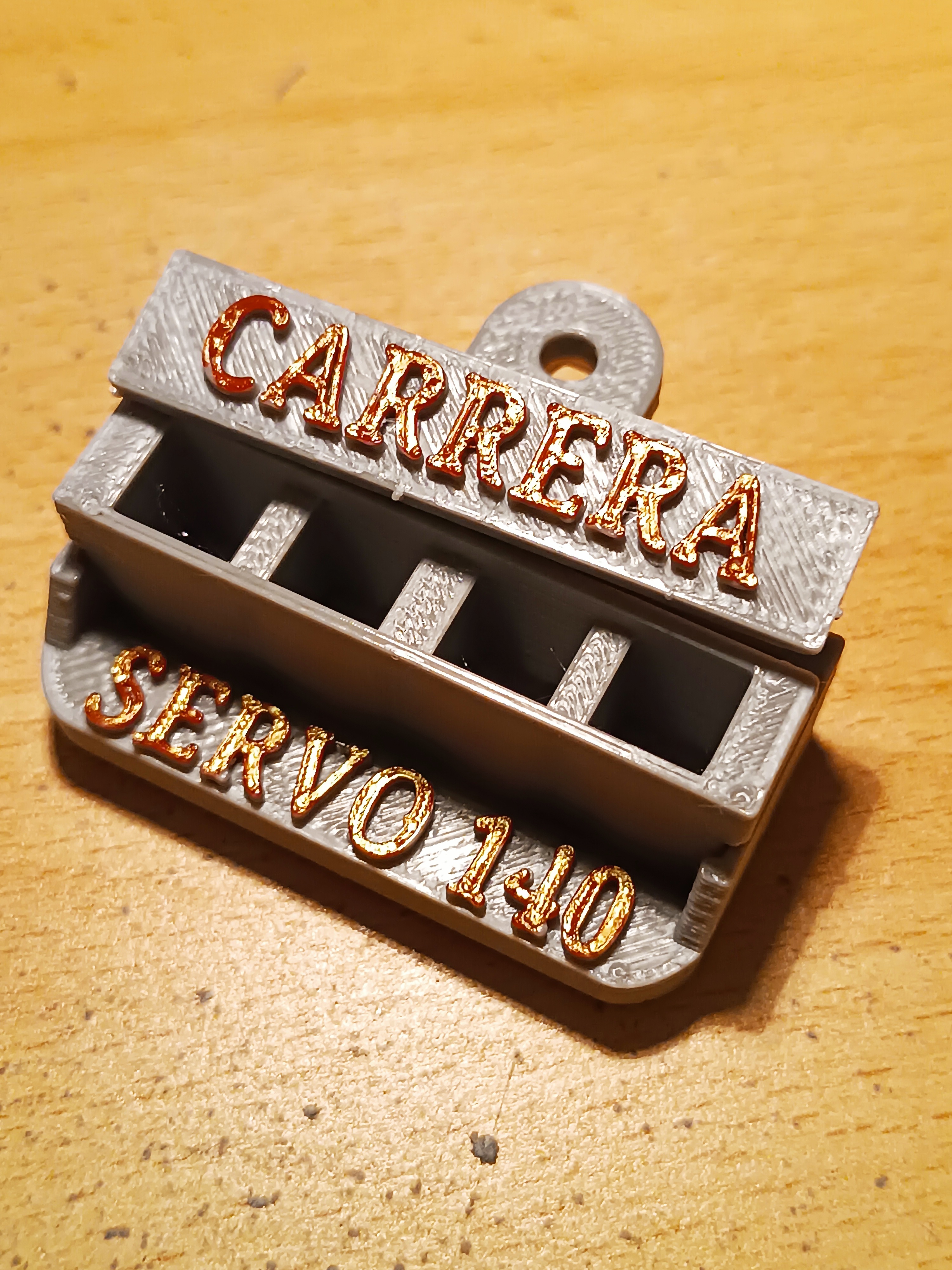

Keine Ahnung wie man das besser betiteln könnte.
Aber sieht ja jeder selber was das ist.

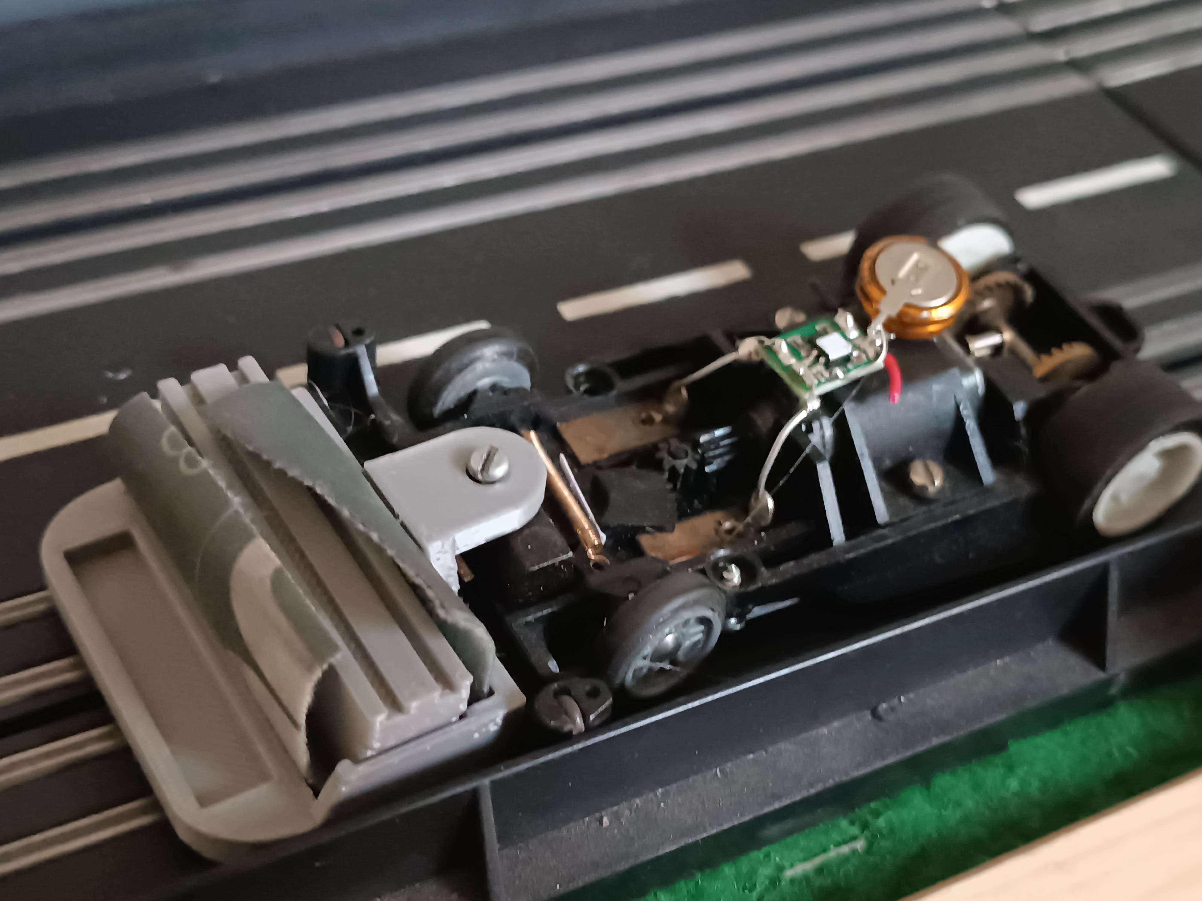

In den Behälter kommen Gewichte (wieviel muß jeder selber probieren das ist Abhängig vom Schleifmaterial)
Behälter kann dann mit einem Tropfen Kleber geschlossen werden.
Das ganze wird am besten auf ein V1 Auto geschraubt. Längere Schraube nehmen und nicht ganz fest anschrauben.
Bisserle Wackeln soll das können.
Gewichte für die Hinterachse nicht vergessen falls zu wenig Grip vorhanden ist.
Sollte dieses Teil jemand haben wollen fragt bitte hier im Forum jemanden oder einen Bekannten ob er euch das drucken kann und kauft das nicht sündteuer irgendwo sollte das jemand mal wo zum kauf anbieten.
:danke:
Foto von einer der ersten Versionen
S140 Kontaktschleifer.stl
(581.43 KiB) 484-mal heruntergeladen
Zuletzt geändert von Ronny am Mi 31. Jan 2024, 20:18, insgesamt 1-mal geändert.

Habe meine Bahn ca 3 Monate nicht genutzt. Steht auch in der Garage. Also relativ viel Luftfeuchtigkeit.
Nach ein Paar Runden mit dem Teil waren die Aussetzer (Kontaktprobleme) verschwunden.
Erwartets euch keine Wunder aber ein wenig bringt das schon.

Habe Heute eines gedruckt und ein Foto vom aktuellen STL ins erste Posting eingefügt.
