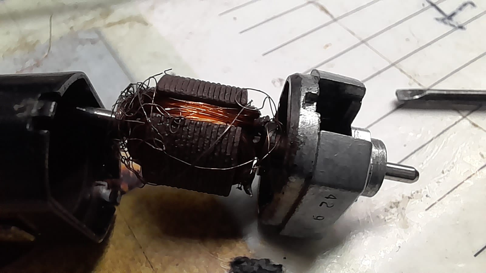

:danke: So ich habe mal Fragen zur Reparatur vom Teilemotor S160.
Material ist ja bekannt! Aber so einzeln Bezeichnungen nicht. :danke:
Sollte es schon eine Rubrik für Teilemotor Reparatur geben bitte verschieben.
Wie heißt das gelbe Zeug auf der Spule??

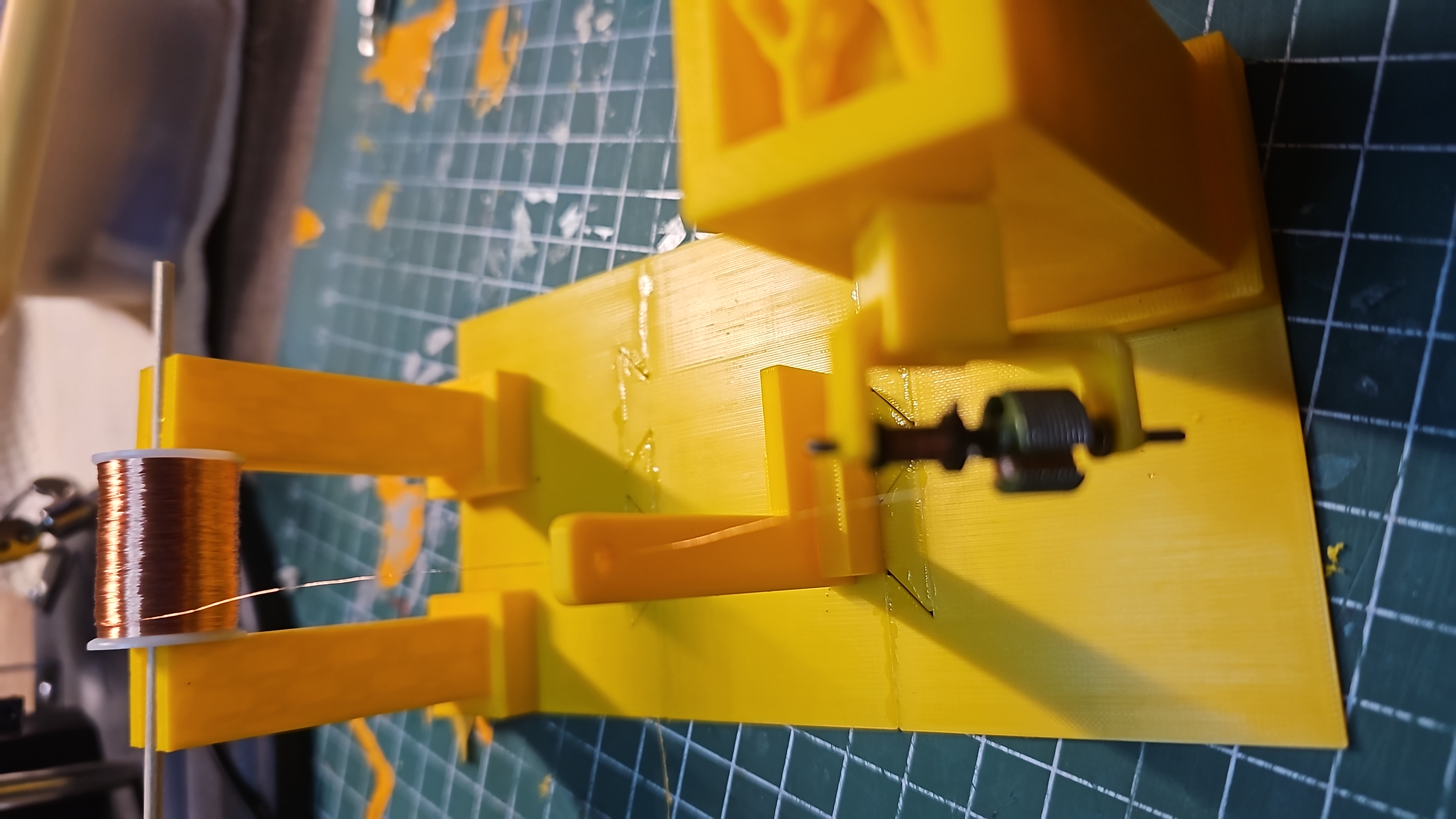

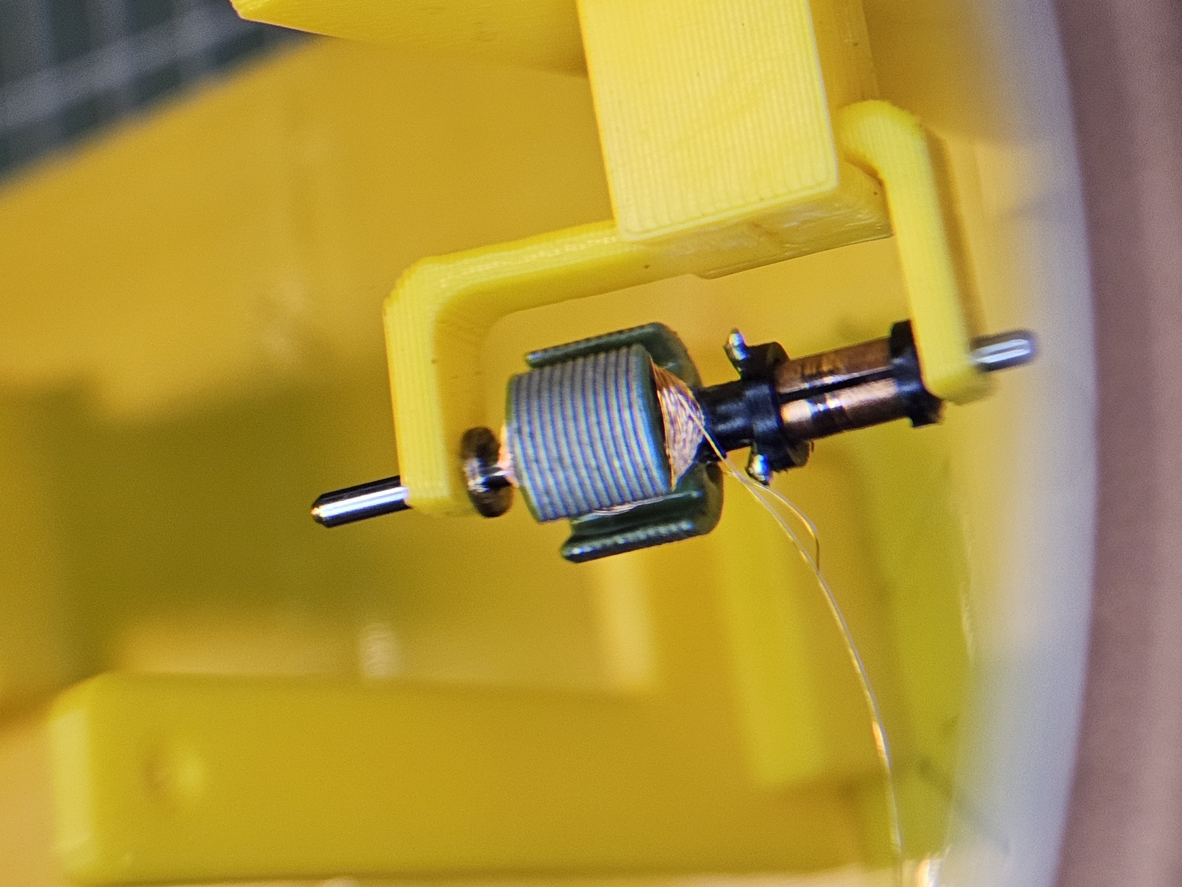

Mit den wickeln das geht's ratze fatze. Mit der Wickelmaschine von HP kein Problem. Erst Versuch ging schief, aber jetzt läuft es.
Und neu kaufen! Ja könnte man!! Wenn es alle mache gibt's bald keine Motoren mehr.
Nehme gerne defekte Motoren. Würde mir alle fertig machen.
Wickelmaschine
Wickelmaschine
Fertig und funktioniert ohne Probleme

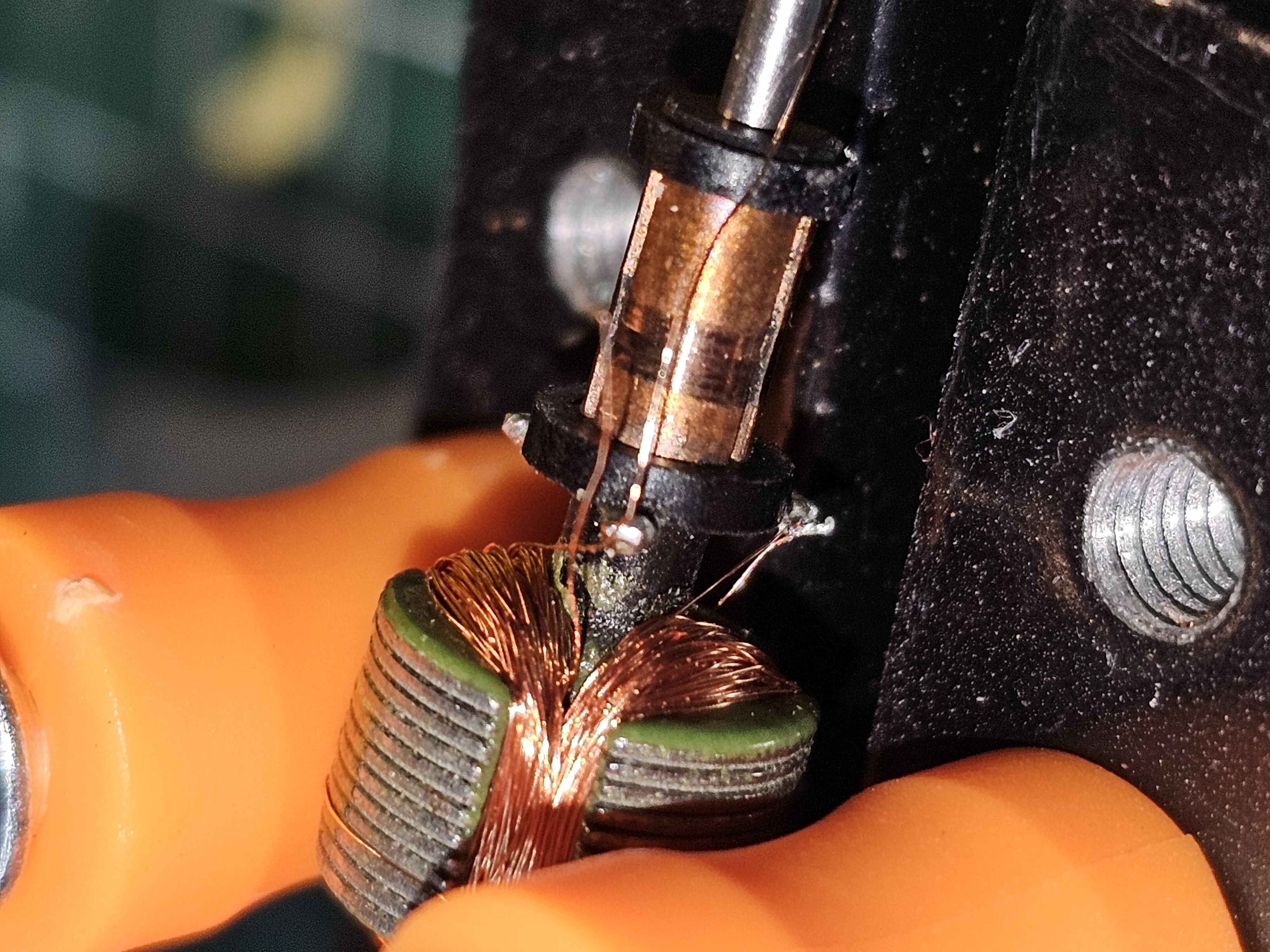

Löten war etwas fummelig

Das gelbe zeug is lack zum isolieren.
der soll funkenüberspürunge zum kollektor verhindern damit der strom wirklich nur über die lötstellen des wickeldrahts durchgeht.

Mach doch bitte mal ein Foto der gesamten Wickelmaschine.
Danke.
Bezüglich der gelben Soße ne besser Senf auf der Wicklung könnte ich mir gut vorstellen das dies zur Fixierung der Drahtpakete dient.
Bei den hohen Drehzahlen muss der Draht schon spack sitzen dass das nicht so endet.
Isolierung gegen Funkenflug halte ich für Unwahrscheinlich.

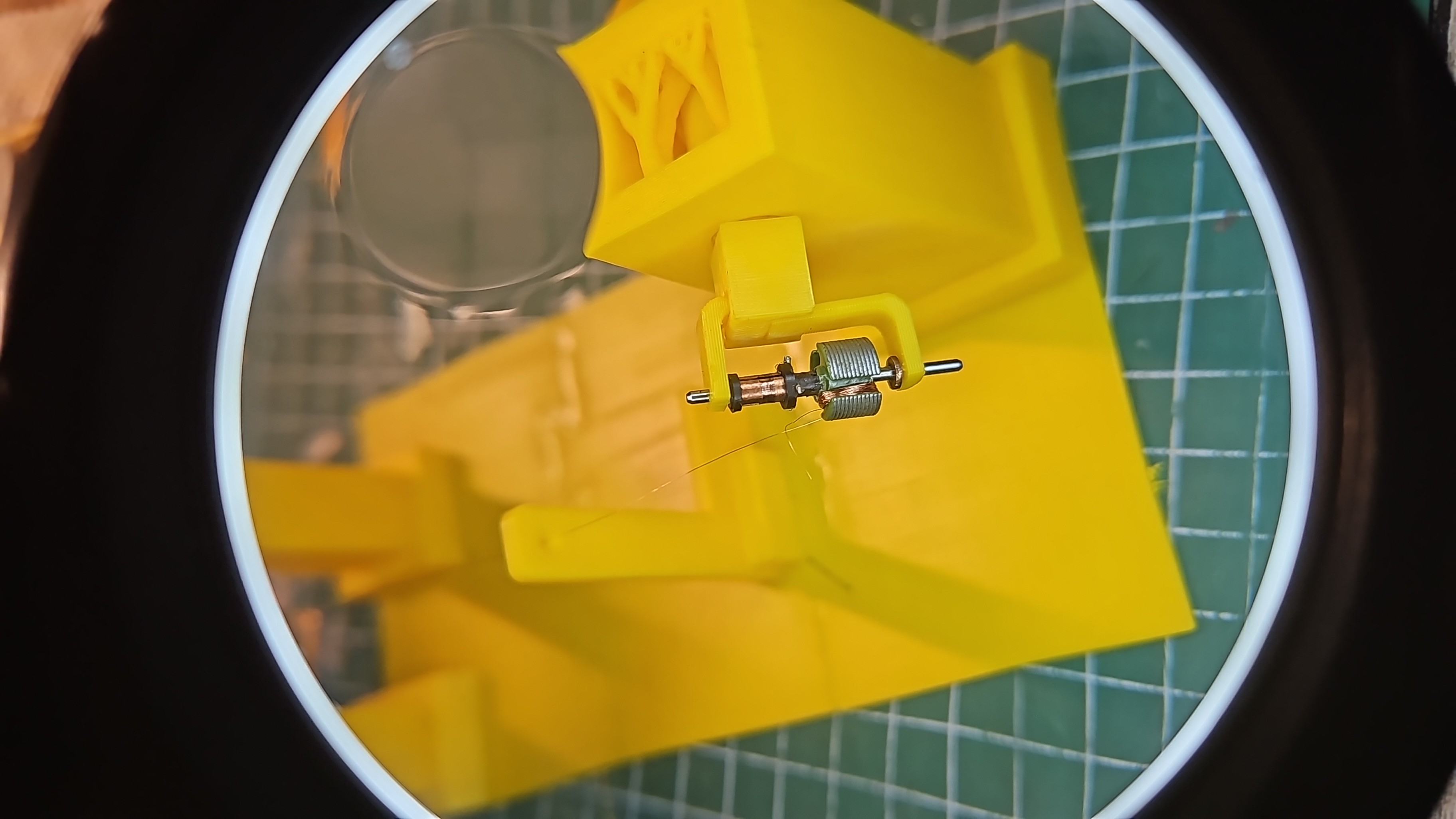

Wickelmaschine 1 " Lupenansicht "

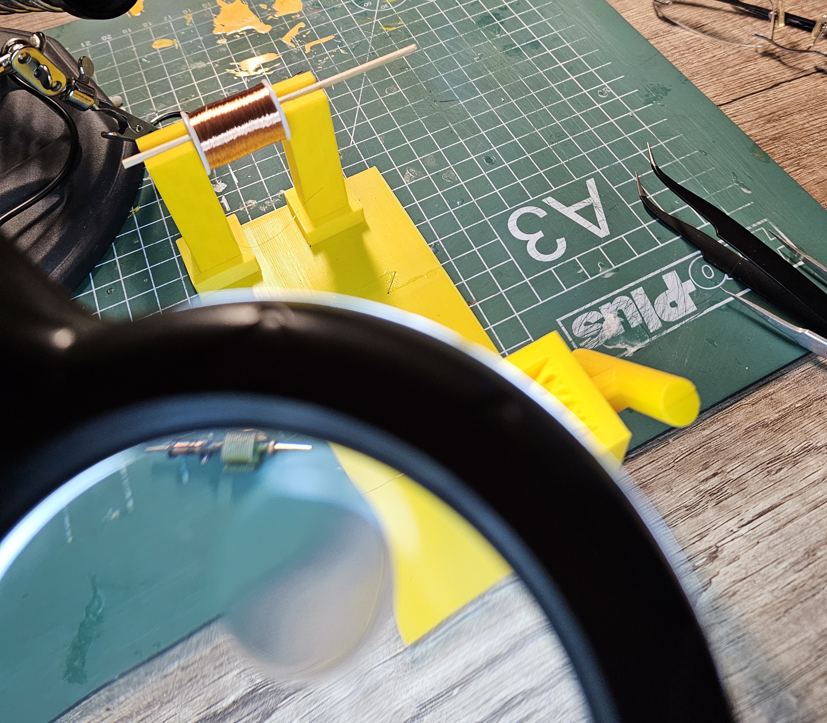

Wickelmaschine 2
Wickelmaschine 2

Bekommst Du mit der Wickelhilfe genug Zug auf den Draht?
Ist da am anderen Ende eine Kurbel?

Mit den 0,08 mm kupferlackdraht ist schon eine Herausforderung. Aber mit der Vorspannung geht's gut. Zwar muß man den Draht noch etwas führen um es gleichmäßig zu wickeln. An der Wickelmaschine ist eine Kurbel dran.

Rechts ist die Kurbel
