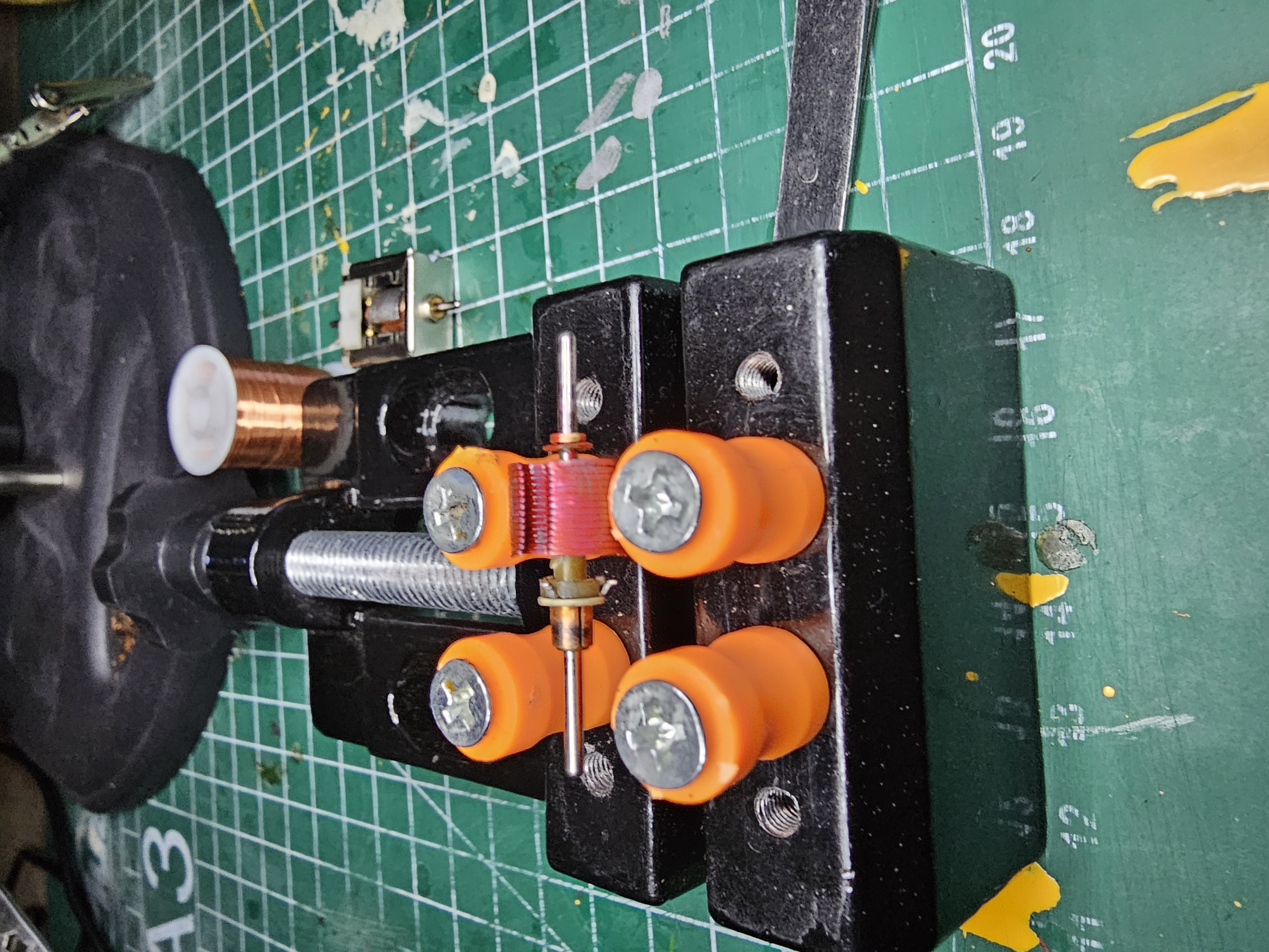

Heute mal wieder ein spannendes Thema:
Einen Blockmotor zerlegen und neu wickeln.
Hat es jemand schonmal gemacht?
Ich bin dabei!
Wie geht ihr vor ?
Vielen kann ich was bei mir verbessern!
Gruß Servo-Geist
Blockmotor reparieren/ neu wickeln
- Servo-Geist

Ja so gehe ich auch vor. Nur jetzt hatte ich ein Problem! Teilemotor wickeln kein Problem. Blockmotor nach wickeln immer Kurzschluss!! Wird der anders verlötet, parallel?

Ich hatte auch immer das Problem von Kurzschlüssen beim Neuwickeln von Blockmotoren, selbst mit doppelt isoliertem Kupferdraht. Grund ist m.M. nach die fehlende Isolierung um die Anker und die scharfen Kanten oben und unten. Dort bricht die Isolierung. Habe testweise mal einen Rotor lackiert, da ist das Problem nicht mehr aufgetreten, ist aber eine sehr aufwendige Option. Wenn die Kunststoff-Abdeckungssterne oben und unten noch intakt sind, wird es eher klappen. Ich drucke mir diese Sterne nach.

diese Woche habe ich an einem Blockmotor eine Wicklung erneuert. Der originale Draht hat sich vom Rotor gelöst und war gerissen. Zusätzlich war an einem Lötstift ein Draht ab. Die drei offenen Enden konnte ich nicht zusmmenpuzzeln, also runter mit dem Draht. Das abwickeln ging gut ganz vonstatten. Am Ende musste ich feststellen, dass das eine Ende nach nur ca. 14cm abgerissen war. Den Aufwand hätte ich mir sparen können. Der Draht war in Summe ca. 4,64m lang. Als Ersatz habe ich den gleichen Draht (d=0,08mm) wie für den Teilemotor verwendet. Bei meinem Rotor war diese Plastiksterne intakt. Beim nächsten Motor werde ich aber einen etwas kürzeren Draht nehmen. Mit dem erreichten Gesamtwiderstand bin ich nicht zufrieden.
Nach dem Zusammenbau die Überraschung: die Lenkung geht anders herum, das heißt, der Motor dreht falsch herum. Ich vermute, der Stator ist flasch herum montiert. Abhilfe war, den Motor auf dem Kopf stehend einzubauen. Es kann ja eigentlich nur an der Polarität der Magnete im Stator hängen.
Der nächste Motor liegt schon auf dem OP-Tisch, wahrscheinlich ist eine Wicklung durch. Ich messe zweimal 13 Ohm und einmal unendlich. Der Motor wird auch neue Kohlen von einer Modelleisenbahn bekommen. Die sind zwar einen Hauch dünner aber vielleicht gehen die auch. Und ich achte beim Zerlegen auf die Einbaulage vom Stator
