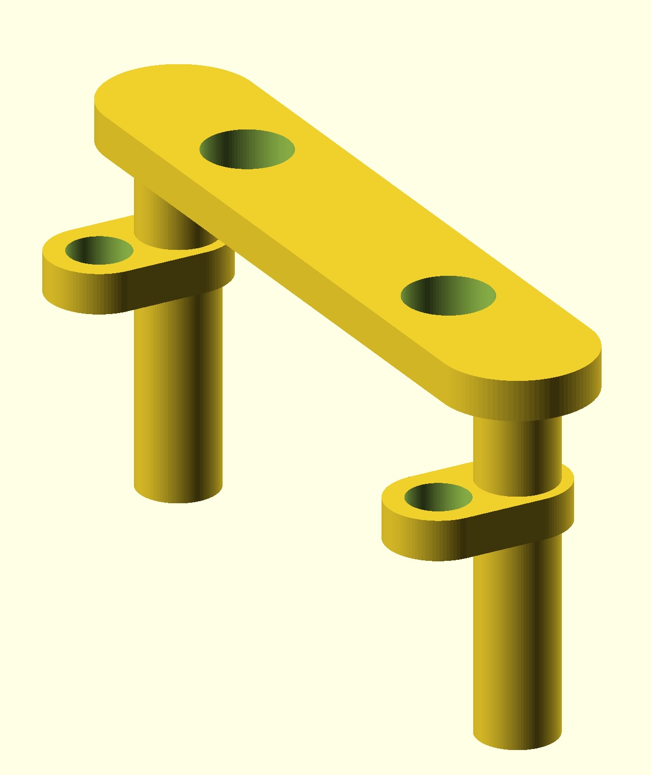

Das Zwischenstück zwischen Chassis und Karosserie der Hindibusse mit zwei kleinen Aufnahmen für Magnete mit Durchmesser 3 mm. Die Magnete sind oberhalb der Lenkstange, halten sie in Position und verhindern so ein ungewolltes Abkommen von der Spur, was bei meinen Hindibussen immer wieder passiert ist. Die 3 mm Magnete sind aber nicht so stark, dass sie das Umlenken blockieren würden. Funzt ganz gut.
