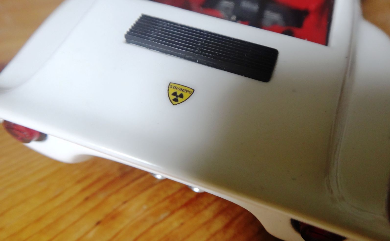

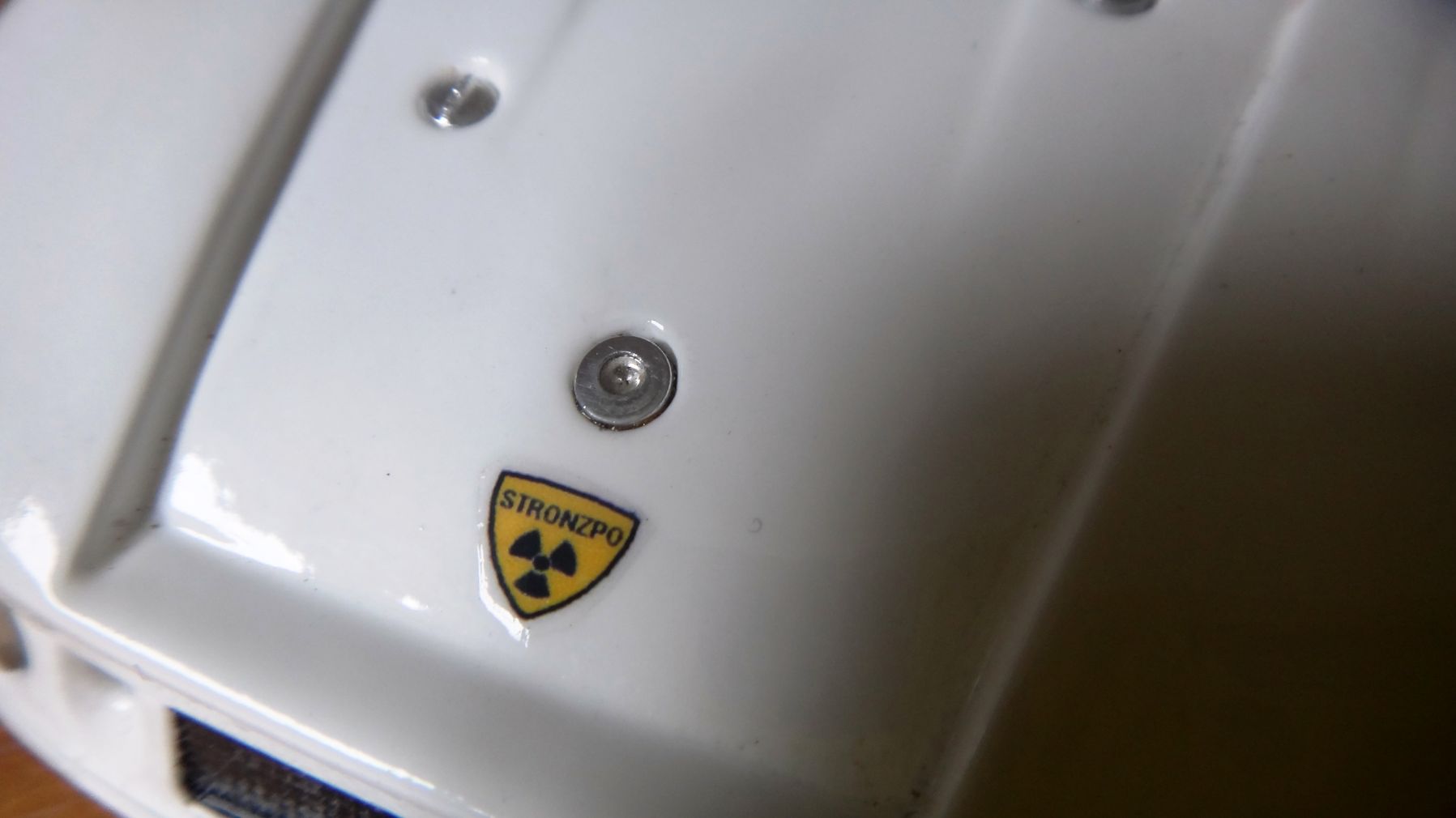

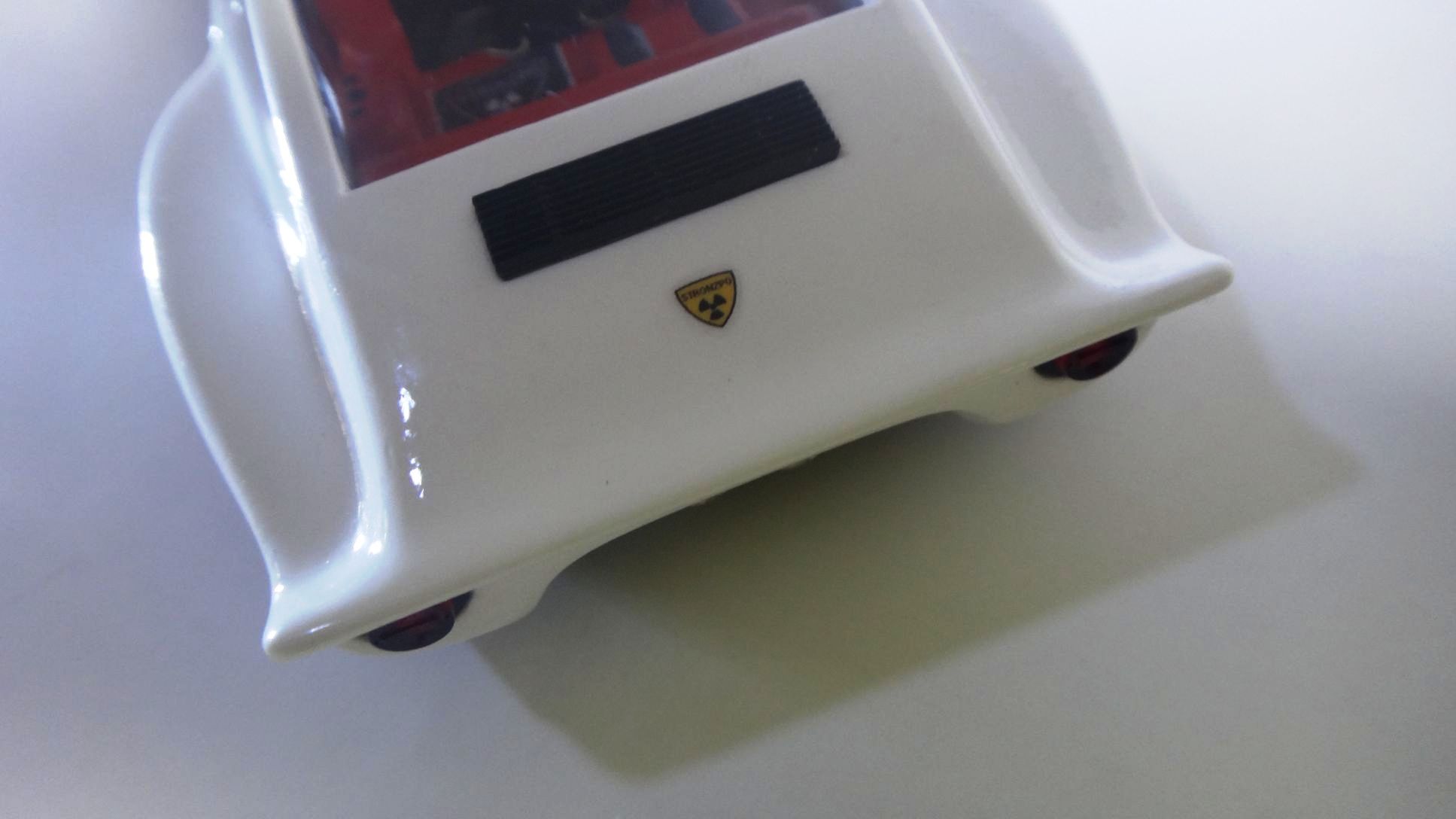

Stronzpo Emblem
Stronzpo Emblem
Stronzpo - Stratos/Porsche Mix
...schön geworden...oda?
auch die Schweller sind geschmälert..Seitenführungen dran...Rettet die Decals an den Schwellern (Decals vom 928er abgekupfert)

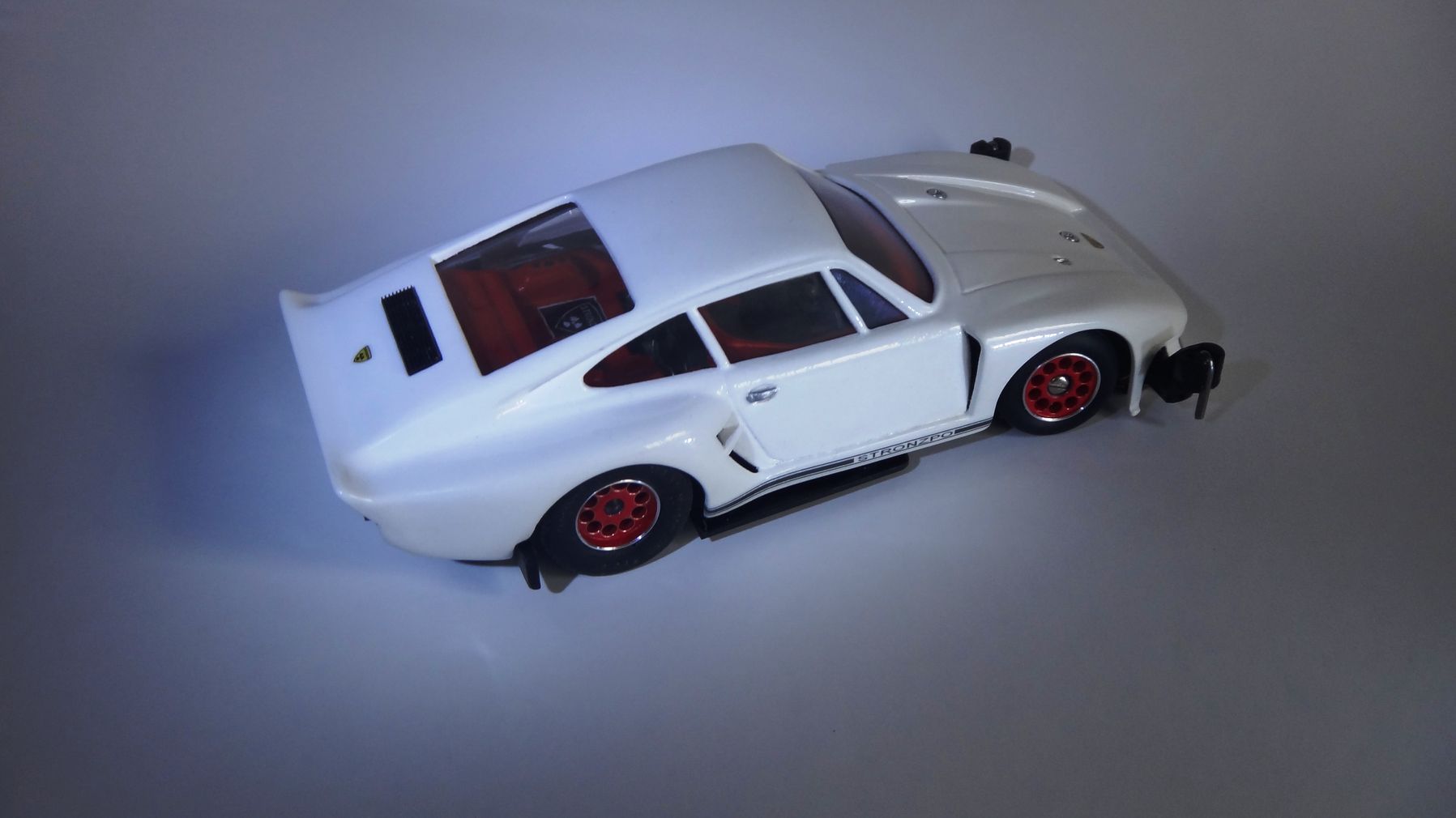

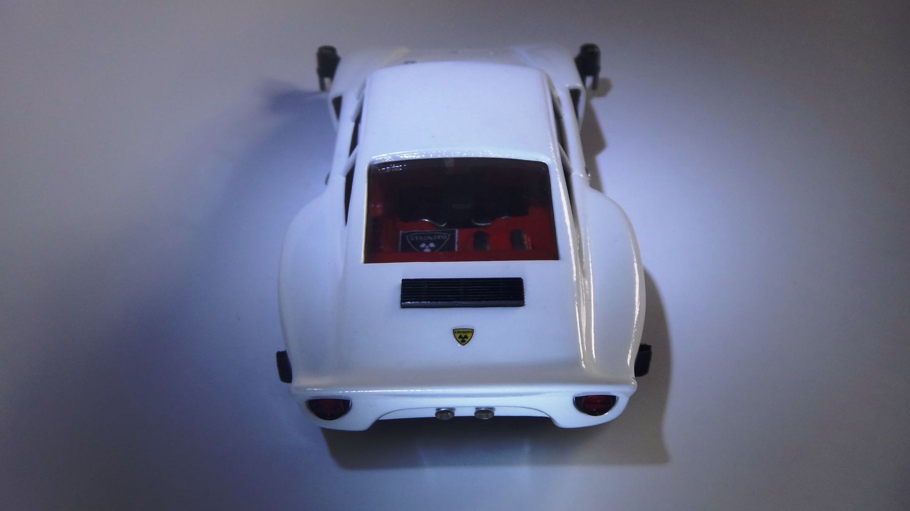

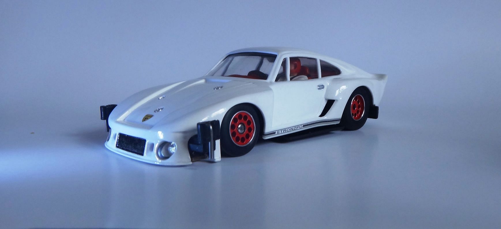

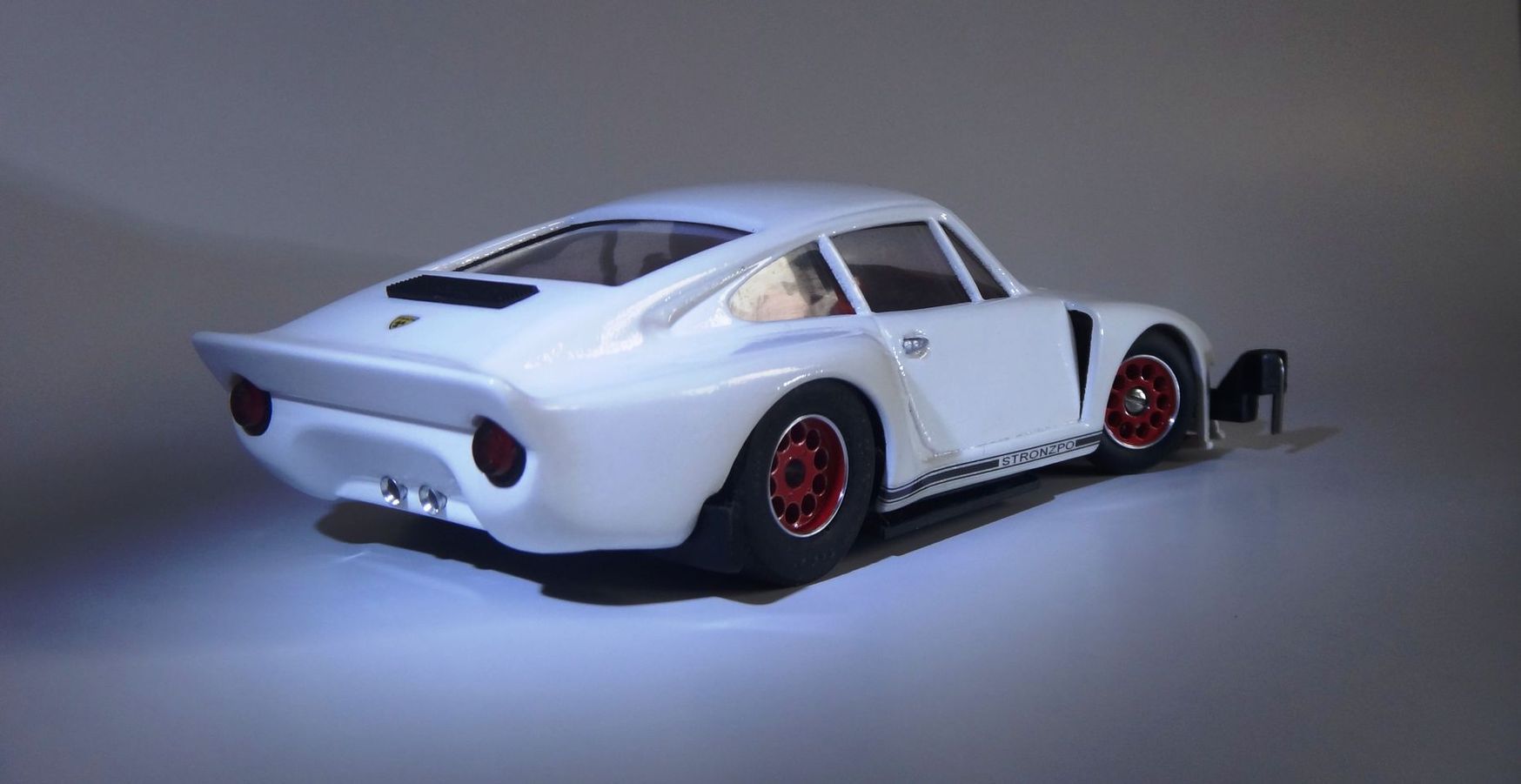

Stronzpo 3
Stronzpo 3
Stronzpo 3 Seite
Stronzpo 3 Seite
...aach der Hauben-Wulst..die seitlichen Aufbauten/Spoiler....mussten weg.
Wirkt so besser...oda?

gefällt mir auch sehr gut...war ne zerupfte Nogger-Karosse.
Dach und Haube gerissen, Decals Müll...krumm...einfach nur Schrott, aber zu Schade für die Tonne.
Da bereits weiß, hab ich ihn auch weiß gelackt...mit der Dose.
Stronzpo 3
Stronzpo 3
Find das Teil auf der Bahn sehr schick...das Inlay ist Matt-Rot gelackt...kommt live noch besser als auf den Bildern...

Besonders die Heckpartie fließt einfach nur.
Die Haube könnte für meinen Geschmack etwas weniger flach sein, aber insgesamt absolut klasse! Top! 8-)

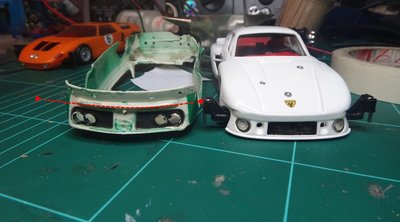

Genau...vorne sollte was eckiges dran...wollte erst vom Hindi-BMW die Scheinwerfer-Front auf'm Kopf, also verkehrt herum, drankleben.
BMW Reste von Sammy
BMW Reste von Sammy
...mir is aber kein Name für das Auto eingefallen :idea:

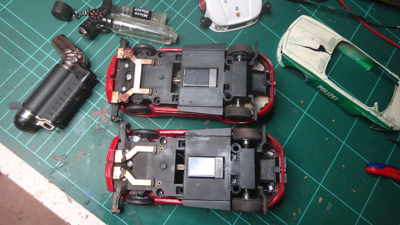

Hab endlich mal einen 928er fahrbereit gemacht...äh...zwoi :P

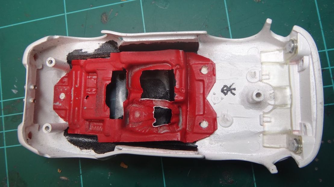

Beide hatten sehr nach aussen gewölbte Schweller...mussten ins Wasserbad
(geht an Originalen Karossen sehr Problemlos und schnell)
@Jens: links liegen diese Brenner/Feuerzeuge von Conrad...brauch die Dinger oft...gbt zwei Modelle..beide gut...der teuere etwas besser(6euro)
..jetzt macht die Seitenführung Sinn.

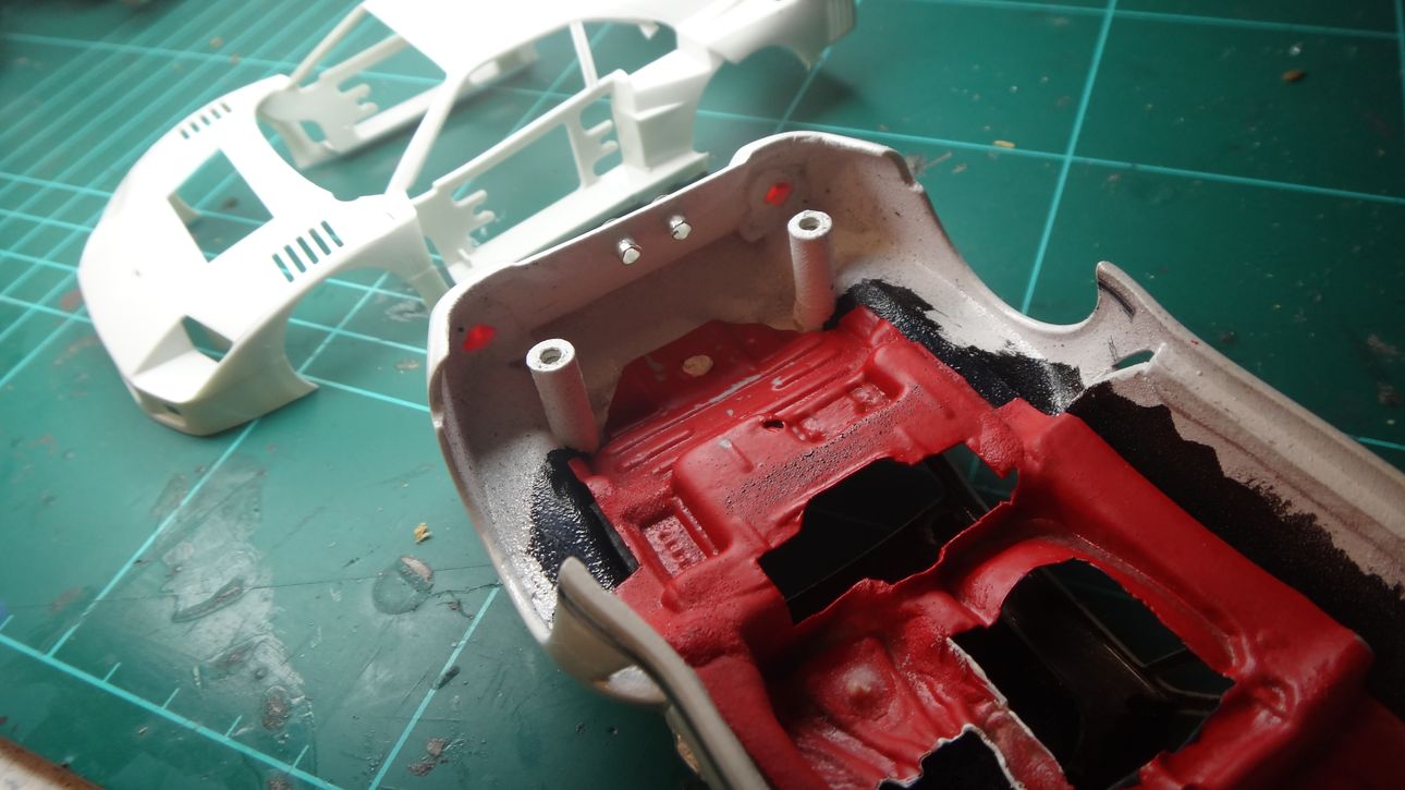

Hab einen von den Frosch-Lampen befreit... vom weißen 928er Europa Möbel einen Abdruck der Lampen ...in Knete gedrückt...den Lampen-Rand vergrößert.
Den 5min.Epoxi von dir drüber...ungefärbte Sosse...die größten Luftblasen mit einem Zahnstocher rausgefutschelt...
nach dem trocknen, selbstklebende Silberfolie hinten drauf.

Bitte kein Fahrereinsatz der schleift oder sich nach innen wölbt..schneid ab was nervt.

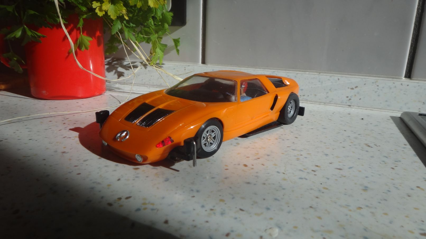

...auch geschenkt bekommen: aber über E-Bay...C111 Universal...nur der Stern is defekt.
Universal C111
Universal C111
erst ein Wasserbad/Richten, Inlay schwarz, Stehbolzen rein, Seitenführungen...
...sehr flott...yes :mrgreen:
