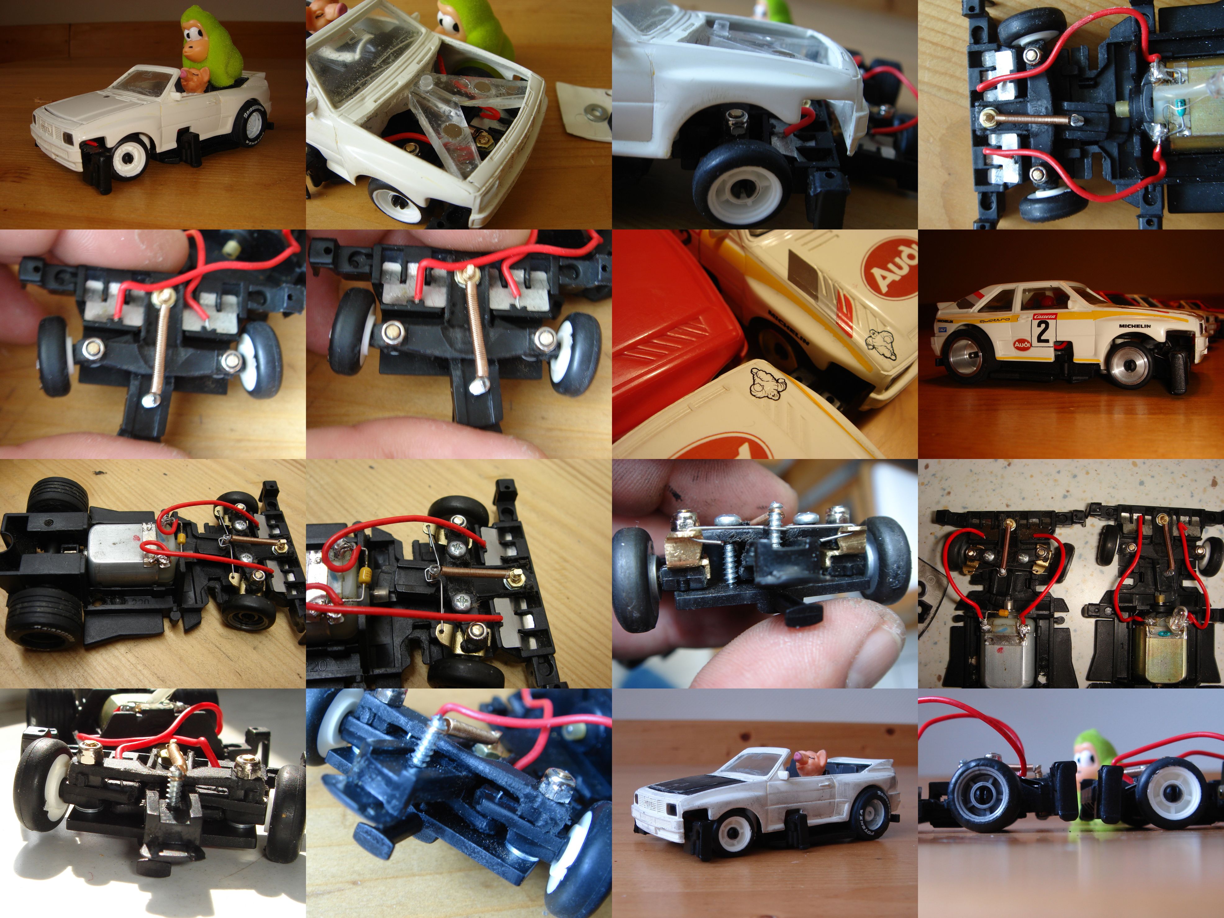

...der SC-09 is bischen flotter...Top für meinen Fahrstil...hab den mehrfach verbaut....Geschmackssache halt.
Die V4 Lenkung war eine meiner ersten Schandtaten...bevor ich hier im Forum aktiv wurde.
Hatte damals keinen einzigen V1/V2er am Start, auch kein Internet...nur V3er!
....mußte da was tun.
Detailbilder zerlegt hab ich keine gefunden...kann dir aber die
eingestellten größer schicken.
Funktioniert tadellos...nur aufwendig (obwohl die meisten wichtigen Löcher schon vorhanden sind)...brauchst Federstahldraht, selbstsichernde Schrauben, Unterlegscheiben, V1 Lenkfeder oder ähnliches(Märklin)....Bohrer...und mindestens 3 Pendelachsen pro Umbau...Geduld sowieso.
Lohnt sich eigentlich nur wenn's keine V1er Ersatzteile mehr gibt
...aber wann soll das sein?
Warum nur???<br />..na, jeder kennt die Probleme der V3.<br />Keine Fixierung der Lenkung - keine Gewichtszuladung machbar (da sonst das Reibrad sehr schnell stirbt ) daher fahren die Kisten nur mit den seltenen Original-Schleifern erträglich<br />- unschöner Lenkeinschlag (keine Achsschenkel)...das Pendel-Chassis wurde hier bei der V4 Lenkung übernommen ( wie bei der V3 Plus gemindert )<br />V4 und die Vorteile:<br />Jetzt bleibt die Lenkung fixiert...Achsschenkel wie V1...Gewichtszuladung kein Problem, das Reibrad bekommt immer den gleichen Druck über die V1er Lenkfeder....hält so ewig ...so funktionieren auch die Billig Nachbau-Schleifer super (Repro-Schleifer) Wenn man nun hier noch das Chassis versteift (Front+Heck verkleben)...laufen die Dinger wie die V1er
Dann bekam ich Internet...und von eBay meine ersten V1er...dazu Tipps von hier...seidem lass ich alle V3er (f)liegen.
http://www.rufus-race.de/data/imagegall ... 4b6305.jpg
...würd's nochmal machen...so...oder ähnlich :idee:
grüße, Sven

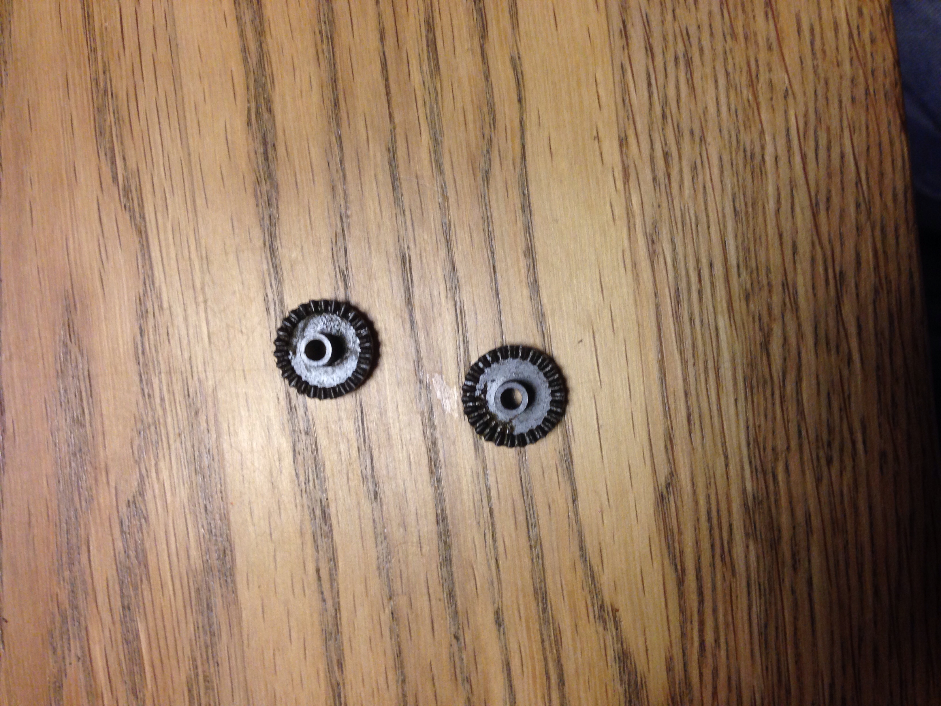

hat jemand zufällig die Kunsstoffteller von der V2-Hinterachse(Siehe Bilder)?
LG
thomas

Hab von der 140er nur bedingt Ahnung und kenne die Unterschiede zwischen den Bauteilen der Chassis-Versionen nicht genau, aber ich denke die von den späteren Achs-Versionen sollten kompatibel sein. Bei Ebay gibts für kleines Geld noch komplette Achsen der letzten Generation, vielleicht kann man da ja bei Bedarf einfach die Felgen der V2 draufziehen und gut.
Die 140er Spezialisten mögen mich korrigieren, falls ich Unsinn geredet hab ;-)

Das sind jetzt genau die Teile die in den Wunderkisten vom Kurt zu hauf verfügbar waren, ich hatte mich ja seinerzeit angeboten diese zu verwalten aber das hat ja scheinbar jemand anderes übernommen, wer auch immer...... :fluestern:
Ich denke der Torsten kann dir weiterhelfen oder einfach beim Lemmy ( Ebay 231275603815 ) kaufen.
