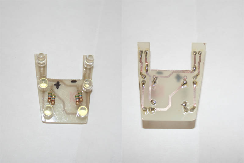

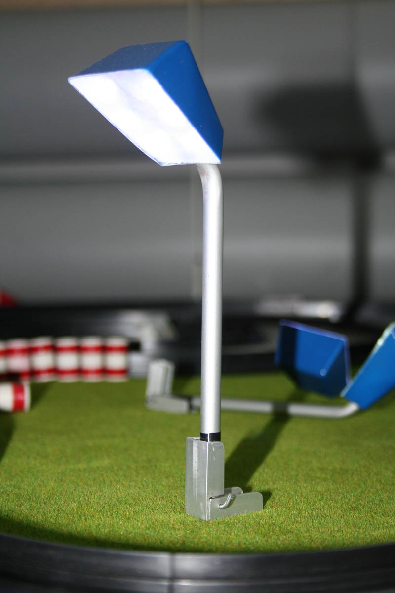

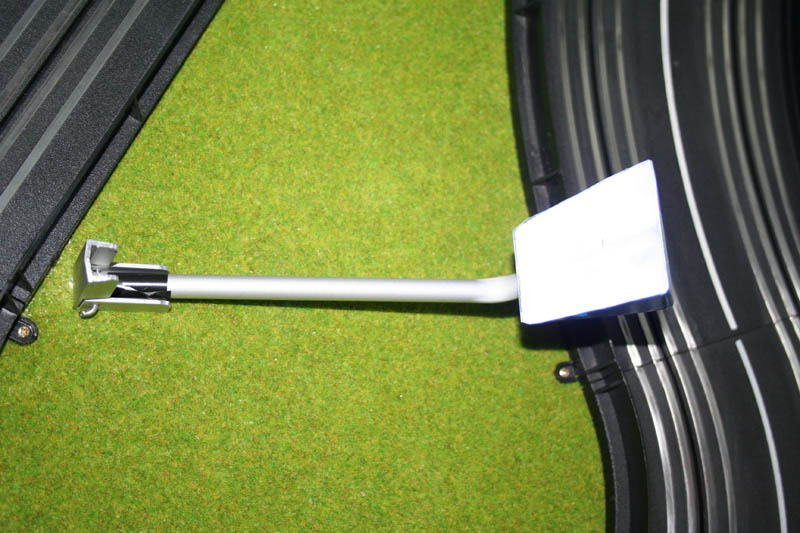

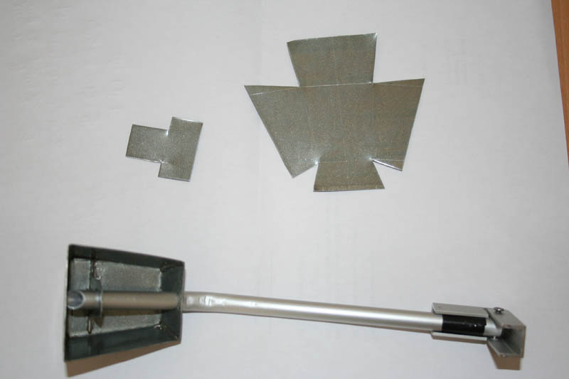

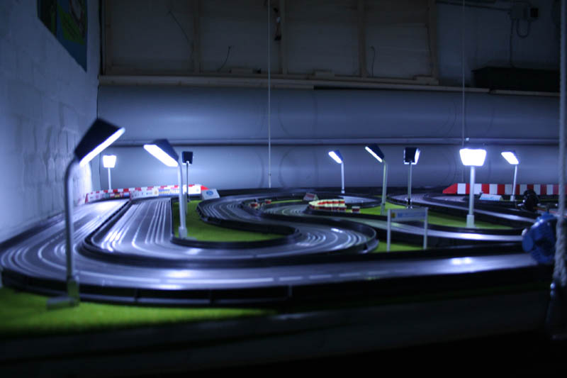

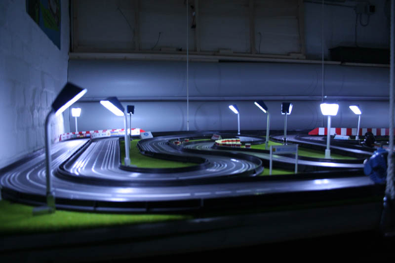

bei mir lag das Problem am Ende an zwei Punkten.
1. war ein dreistufiger 53716 Trafo nicht mehr in der Lage alle Flutlichter zu versorgen, bei 6-7 macht er dicke Backen
2. Brauchte ich umklappbare Lichter, da meine Servo140 Platte unter der Decke hängt.
Also hab ich, ähnlich wie Helmut, welche aus 0,2 mm Blech gedengelt und mit LED's versehen. Siehe Bilder.
:dancing: Gruß,
Marc
Re: Flutlichalternativen?
Sehen klasse aus, :thumbsup: :bye:

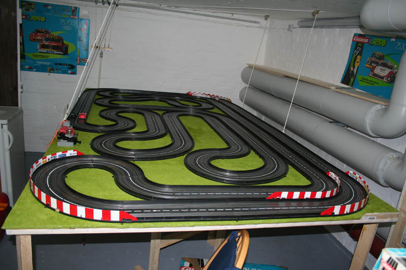

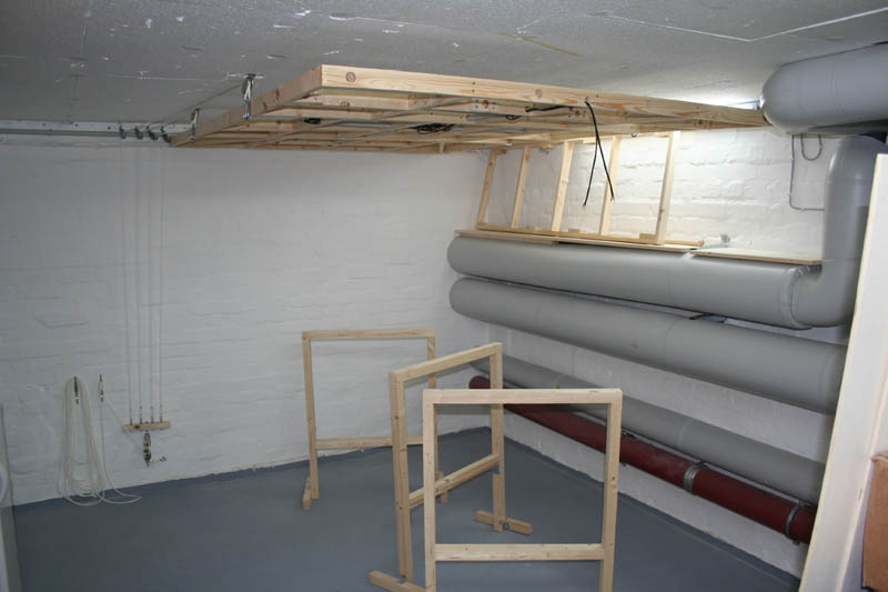

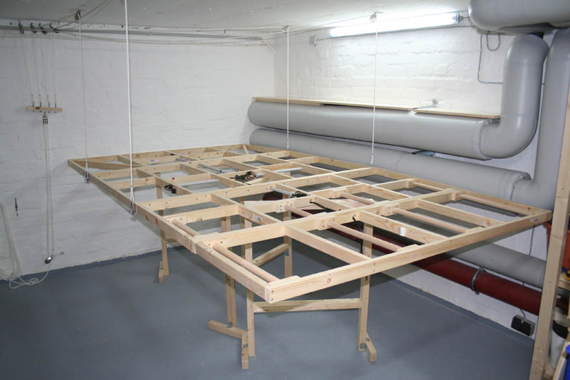

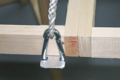

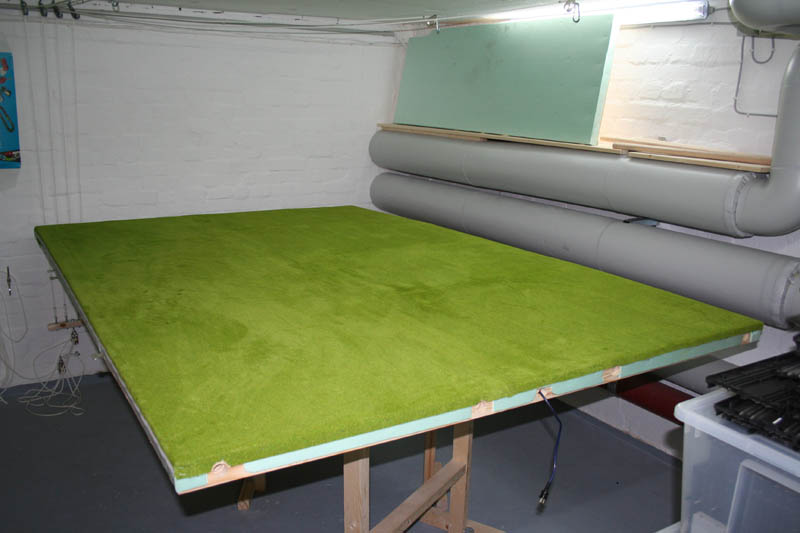

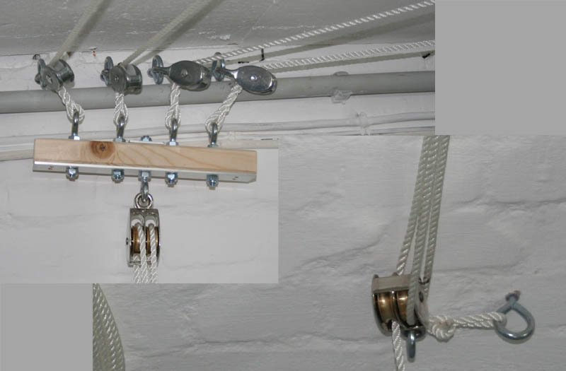

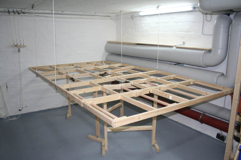

also hier ein paar Bilder von der Deckenkonstruktion aus der Bauzeit.
In Prinzip ganz simpel. :D
Umlenkrollen an der Decke und einen Flaschenzug an der Wand, darauf alles so leicht wie möglich.
Das heißt Rahmengestell und dünne Sperrholzplatte (5mm) mit Trittschalisolierung und NOCH Rasen für die Eisenbahn beschichtet.
Zerlegbar ist sie dann auch noch.
Ich muss mal meine Webpage Online stellen, da hab ich alles drauf, aber leider noch nicht auf dem Server. :?
Gruß,
Marc
Nur der Grundrahmen unter der Decke
Der Grundrahmenmit Anbauteil
Die Basisplatte, oben steht das Anbauteil
Die Anschläge an der Platte
Der Flaschenzug
Der Flaschenzug
Die fertige Platte auf Behelfsböcken
