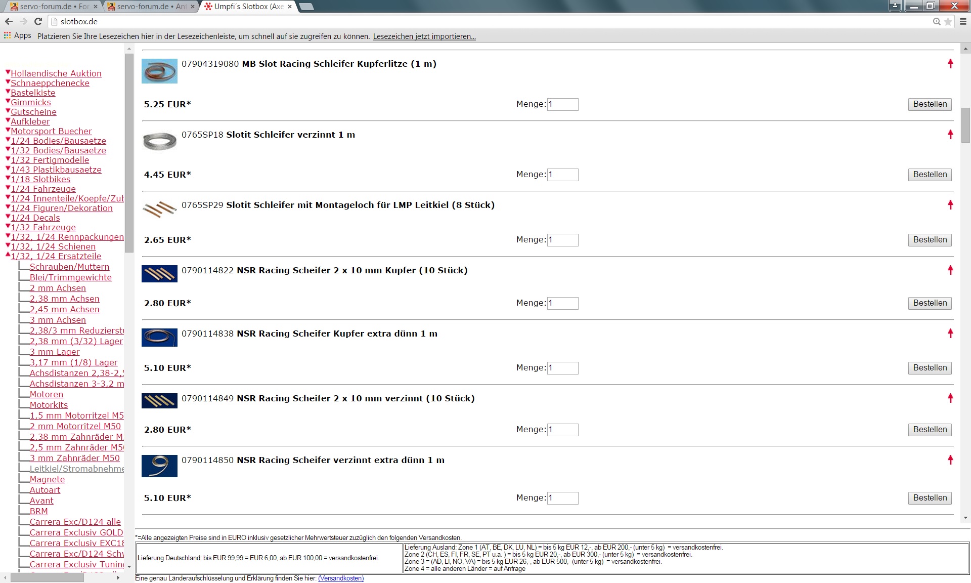

Da ich nun noch etwas Material für 132er erworben habe stellt sich mir die Frage:
Was nehmen für die Reparatur/Instandsetzung für die Stromabnehmer?
Habe mal bei Umpfi geschaut. Der scheint da einiges zu haben, aber was paßt ?
Dort gibt es diverse Maße; Breite ?/Dicke?/ besser verzinnt ?
Danke für Tipps und Rückmeldungen.

Beitragvon Annas Papa » Sa 16. Mai 2015, 19:16
@Rufus
Danke, aber genau die Ninco 80110 hab ich nirgends lieferbar gefunden.
Aber habe gerade Ersatzmaterial aus einer Zwischenperiode ausgegraben :)
Schleiferersatz für Carrera Profi. Manchmal ist es interessant wie das Hirn arbeitet.
Habe diverses Material bei Umpfi gesehen:
Was kann Mann/Frau nehmen ? Fragen über Fragen :?
Das gibt`s bei Umpfi

Beitragvon Rufus » Sa 16. Mai 2015, 22:21
...kenn dat Material net.
Optimal sind bis zu 0,8mm dicke Schleifer...irgendwas verzinntes nehmen, zur Not doppelt legen und einlöten...die meisten Litzen liegen bei etwa 0,4mm dicke.
Versilbert is Top...lassen sich aber schwerer löten.
Kupfererne funken böse, geht aber auch wenn schön lang.
